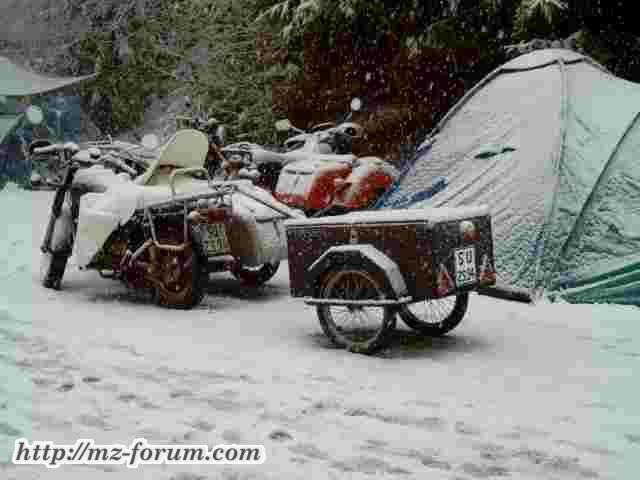

Beitragvon Bernd » 27. April 2012 16:14
Habe ich vor Jahren auch schon mal bei einem 300er Gespann gemacht, geht mit einem guten Prüfer ohne Probleme, siehe meinen Beitrag!
viewtopic.php?f=13&t=3882
gallery/image.php?album_id=470&image_id=548
Bernd :)

Beitragvon Bernd » 27. April 2012 20:22
Genau so habe ich das ja auch gemacht, die Kupplung welche eingetragen wurde ist eine welche nur bis 125ccm eine Freigabe hat und ich eben eine 300er fahre! Also erst mal mit dem Prüfer alles besprechen und dann erst anfangen zu bauen. Er hat mir auch Kopien gemacht zwecks Zulassung eines Anhängers, wo eben steht das wenn er bis 1962 oder 63 in den Verkehr gebracht worden ist für diesen keine Betriebserlaubnis existiert und auch keine benötigt!!!!
Das ist doch schon mal eine gute Geste zwecks Verwendung eines Eigenbau den man halt auf alt trimmt!

Beitragvon Bernd » 1. Mai 2012 10:29
Genau, diese Blätter hat mir mein TÜV- Prüfer kopiert!
Man sollte diese aber bei einem Anhängerbetrieb am besten mitführen obwohl ich mit Hänger noch nie kontrollier worden bin, trotz mehrmaliger Vorbeifahrt an Polizeistreifen.
