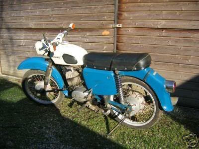

So sah sie aus, als Lisa die ES ersteigert hat:
Tätäääää

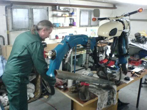

Und das ist das Ergebnis von ein paar Stunden Durchsicht für den TÜV. Eigentlich wollte ich nur den Luftdruck prüfen :D :
kawumm

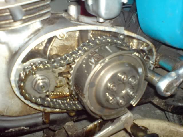

So sieht eine originale Primärkette nach 10.000 km aus. Die Bestellung einer neuen macht einen fast Schwindelig. Angeblich gibts von der Simplexversion schon vier verschiedene Ausführungen.
guckst Du

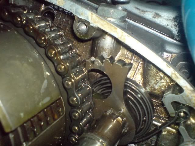

Kickstartersegment mit leichter Karies. Probleme beim Ankicken ließen mich erst neugierig auf den inneren Zustand des Motors werden.
Karies Herr Doktor

Beitragvon Nordlicht » 18. Februar 2007 11:59
Achim sieht doch noch wie Neu aus :D ,alles halb so schlimm.Da hab ich im Raum Solingen schon schlimmere Fragmente gesehen.hihihih. Übrigends die Primärketten hängen immer durch,dürfen nur nicht am Deckel schleifen.1cm Spiel ist normal :wink:

Beitragvon DlD » 18. Februar 2007 17:53
Auf die Gefahr hin, dass ich mich gleich nochmal in die Nesseln setze ...
Im blauen originalen Reparaturbuch steht:
"Bei senkrecht stehendem Motor darf - wenn ein kettenstrang gestreckt ist - der andere nicht mehr als max. 8 ... 10 mm durchhängen. Bei zu großem Kettendurchhang 'peitscht' diese, steigt dabei auf und reißt eventuell."
Die Bebilderung dazu ist zwar mit Duplexkette, aber ich denke mal, dass das keinen großen Unterschied macht.
Gruß, Sebastian.

Beitragvon mz-henni » 18. Februar 2007 19:21
Kann man die ES im Zug der Reparatur nicht gleich auf eine Duplex umrüsten?
btw: Macht es Sinn, auf die alten Zahnräder eine neue Kette zu legen, oder sollte ich das besser lassen?
Grüße, Henni

Beitragvon Nordlicht » 18. Februar 2007 19:36
mz-henni hat geschrieben:Kann man die ES im Zug der Reparatur nicht gleich auf eine Duplex umrüsten?
Grüße, Henni
Leider geht das nicht,andere KW nötig,Kupplungskorb,Gehäuse, Aufwand zu hoch denn gleich anderen Motor einbauen.
mz-henni hat geschrieben: btw: Macht es Sinn, auf die alten Zahnräder eine neue Kette zu legen, oder sollte ich das besser lassen?
Wenn die Zahnräder ok,sind warum nicht.

Beitragvon Nordlicht » 18. Februar 2007 19:39
Der letzte Diplomand hat geschrieben:Auf die Gefahr hin, dass ich mich gleich nochmal in die Nesseln setze ...
Gruß, Sebastian.
Stimmt genau,habe bei Duplexketten mit max.10mm kein Problem,bei Simplex sieht das anders aus.

Beitragvon DlD » 18. Februar 2007 19:51
Beim Austausch der Kette muss man die farbliche Kennzeichnung der Kette beachten (sofern noch vorhanden).
"grün - normal, neuwertige Kettenräder;
gelb - minus 0,1 mm, bei geringer Abnutzung verwenden;
weiß - minus 0,2 mm, bei größerer Abnutzung verwenden;
blau - minus 0,3 mm"
(Steht auch wieder im oben erwähnten Reparaturbuch auf S. 27/unten)
Allerdings hab ich keine Ahnung, ob die einzelnen Ketten überhaupt noch zu beschaffen sind. :?:

Du hast ja schon eine neueres Modell,EM-Motor da gibs nicht so viel Unterschiede.Irgendwie mögen manche Händler keine alten HUFUS :oops:

Die Sache mit dem Aluring und dem kleineren WeDi ist mir bei meinem MM150/2 auch schon unter gekommen. Hat der Motor vorn unter der Aufhängung ein kleines Schild? Meiner hat so eins, es ist demnach ein Austauschmotor.
MfG Martin
mastakilah
Beiträge: 702
Wohnort: 02953 Bad Muskau
Beitragvon Nordlicht » 22. Februar 2007 18:44
mastakilah hat geschrieben:Die Sache mit dem Aluring und dem kleineren WeDi ist mir bei meinem MM150/2 auch schon unter gekommen. Hat der Motor vorn unter der Aufhängung ein kleines Schild? Meiner hat so eins, es ist demnach ein Austauschmotor.
Nach dem Aluring hab ich nicht geschaut,nur die KW sah recht Neu aus.War noch metallisch blank.
