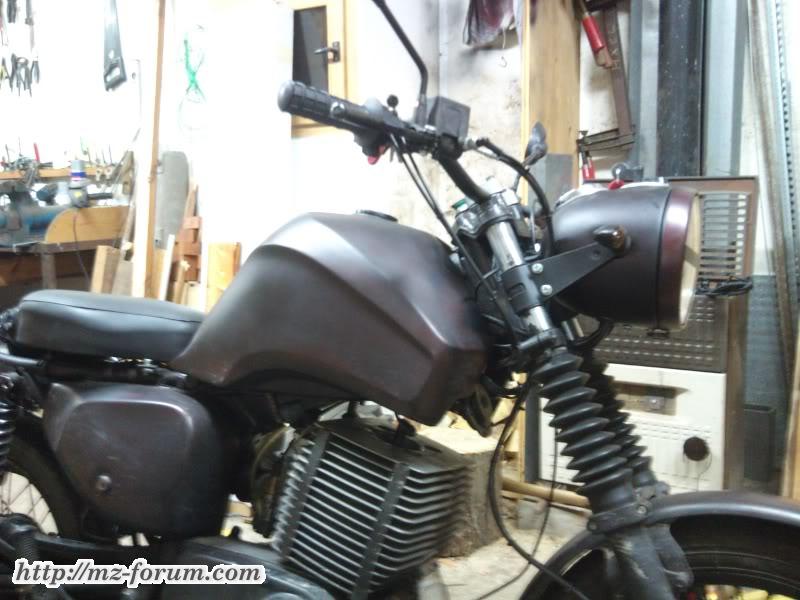

Beitragvon sammycolonia » 30. Oktober 2012 19:09
Entschuldigt, das ich mich jetzt mal einmische...
Man kann den Fun/Countrytank auch ohne Kanzel, mit der Originallatrichte verwenden...
Hier ein paar Bilder!

Beitragvon ElMatzo » 30. Oktober 2012 22:55
den 19 liter saxon tank kannst du auf meiner 251er sehen.
die gummis vorn passen nicht, die hintere halterung passt.
18076
Zuletzt geändert von ElMatzo am 30. Oktober 2012 23:17, insgesamt 1-mal geändert.
