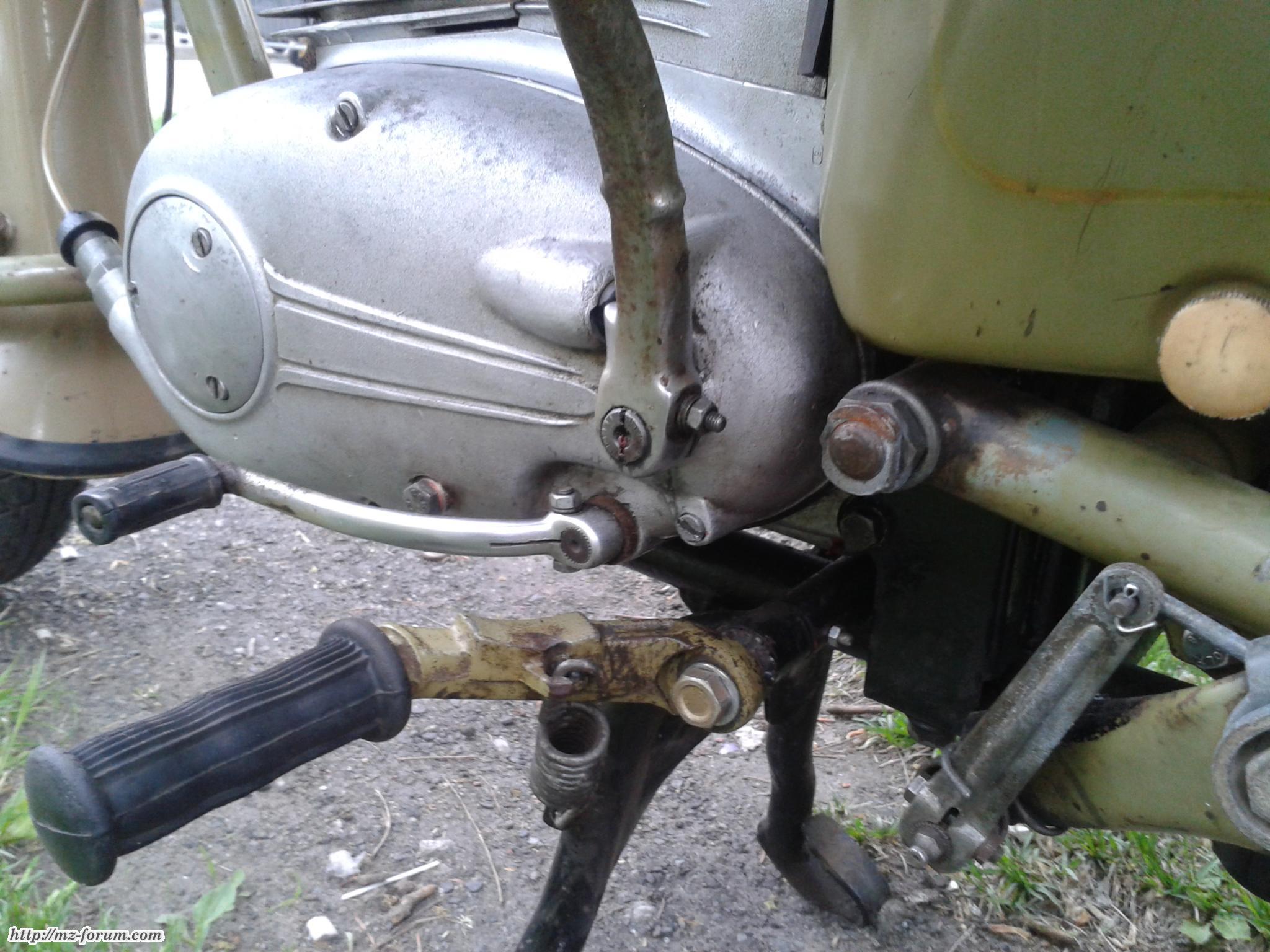

Nach 20m haut es mich fast um, da die linke Fußraste sich nach unten gedreht hatte. Der Hauptständer klapperte entsprechend.
Das Problem, dass das Gewinde hin ist war bekannt und angeblich auch behoben. Ja ich war ziemlich angepisst. Im nachhinein ganz froh das es mir nicht bei 80 auf ner Landstraße passiert ist. Also zurück zur Garage 15 km mit dem Fuß auf der hinteren Raste werde mich wohl des Problems nochmal annehmen müssen.
Schon als ich den Ständer abbauen wollte war ich damals gescheitert. Die Kerbstifte hab ich ausgebohrt aber diese Hülsen an denen die Rasten verschraubt waren ließen sich nicht ausbauen, auch nicht mit viel Kraft.
Also den Ständer dran gelassen die Kerbstifte durch Schrauben ersetzt, haben ja eh nix zu halten.
Bei Zusammenbauen fiel mir dann erst auf dass das Gewinde links hin ist sieht nach einem alten Sturzschaden aus.
Eine Idee war anschweißen, also nur anpunkten, man weiß ja dann wo man die Flex vorsichtig ansetzen muss sollte man doch nochmal an die Raste ranmüssen.
Kann aber nicht schweißen, sie ging ja sowieso noch in die Werkstatt. Wie man sieht haben die es aber auch nicht hinbekommen.
Zwei Lösungsansätze hab ich jetzt
1. Das Gewinde eine Nummer größer nachschneiden, muss dann aber wohl auch die Bohrung in der Fußraste vergrößern.
2. die Schrauben die die Kerbstifte ersetzten wieder raus und eine Gewindestange durch das Rahmenrohr rechts durch das Gewinde schrauben, links ist ja nix mehr. Dann die Fußrasten richtig anknallen. Entweder es lösen sich die Halterungen im Rahmen mit dem Innengewinde oder die Fußrasten halten.

Nr. 2 der Ideen funktioniert nicht, da der Rahmenunterzug in das Halterohr der Fussrasten hineinragt.
Werde also Nr. 1 versuchen. Falls jemand in der Nähe von Berlin einen Innengewindeschneider M14 mir leihweise zur Verfügung stellen könnte wäre ich sehr dankbar.
Stimmt alles nicht.
Habe sie heute zerlegt, die Fussrastenrohre lassen sich keinen mm bewegen, keine Ideen mehr ausser der Flex.
Ein M10 Gewindebolzen hat nun doch durchgepasst.
Ich werd es wohl erst einmal damit versuchen, ansonsten wird es wohl eine längere Baustelle.

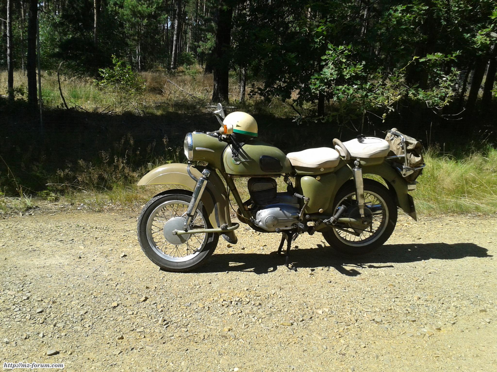

Beitragvon najanick » 20. Juli 2013 19:37
Wird besser.
heute eine Ausfahrt in Richtung Spreewald und die Dame läuft. Geschätzte 300km, der Tacho weigert sich weiter zu zählen.
Hab es heute mal mit dem alten Helm probiert, ja ich weiss Sicherheit geht vor. Aber das Fahrgefühl, wind um die Ohren, und der Klang ... da sind Welten dazwischen und der andere Helm ist ein Jet Helm.
Einen MZ Treiber traf ich, der bei seiner TS150 den Kupplungsbowdenzug repariert hat.
Helfen konnte ich nicht aber ein wenig schwatzen war drin. Werde aber morgen die Bestückung der Werkzeugtasche ein wenig erweitern.
hier noch ein Bild:
