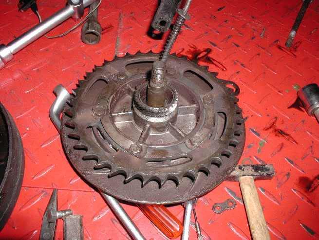

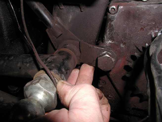

Beitragvon Ex User Hermann » 8. Oktober 2007 11:27
Maddin1 hat geschrieben:Was war eig genau mit deiner Rotax, hab auf der Augustusburg irgendwas von Rahmenriss gehört..... Hab ich da wieder was nicht mitbekommen?
Wenn ich eigentlich nur einen Motor machen wollte, dabei feststelle das einige andere Dinge schlicht und einfach SCHROTT sind, Wolfgang und ich letztendlich das Gekröse dann entnervt zusammenräumen, das will was heißen! Eigentlich bin ich bei sowas recht geduldig.
Der Schwingenbolzen ging definitiv NICHT heraus und noch dazu wurde die Schwinge nicht mehr richtig geführt.
Der Unterzug war auch hin, zumindest die bei diesem Rahmen angeschweißten Rasten sehen arg gebeutelt aus, scharfe Knicke im Rohr.
An der Telegabel waren die Gewinde zur Bremssattelbefestigung gerissen.
Die Sitzbank war gerissen, aber schonmal geschweißt (eher unschön).
Das Hinterrad hatte an der Trommel Ausbrüche im Alu und Spuren am Lagersitz aussen, hier hats wohl mal ein Radlager zerlegt und dabei lief das Rad schief.
Der Antrieb mit Kettenrad hatte gebrochene Sicherungsbleche und oval ausgeschlagene Bohrungen für die Kettenradbefestigung.
Das Kettenritzel am Motor war lose, ob und inwieweit es dadurch die Abtriebswelle beschädigt hat, kann ich noch nicht sagen. Der Motor selbst ist eine Ölsardine, aber genau deshalb bin ich ja dorthin gefahren. Das wäre unser geringstes Problem gewesen. Was dann zum Vorschein kam, siehe oben.

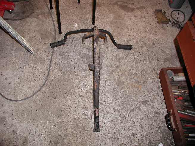

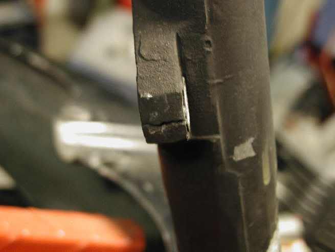

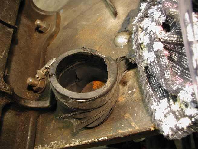

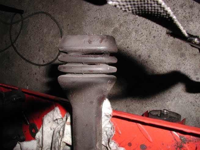

Beitragvon Paule56 » 8. Oktober 2007 13:43
auf speziellen Wunsch
eines von beiden gerissenen Schraubaugen des Bremssattels
der Ansaugstutzen ;-)
das schräge etwas als Unterzug
beide Kettenschläuche so
der bruch, okay, okay der wäre zu rep. /schweißen gewesen, aber die Schwinge war nicht auf die Augen des Rahmens gezogen und hatte so insgesamt Luft
Sägeblatt gefällig?
Und ja, der Schamane war hier, die Zeugen
Beiträge: 4737
