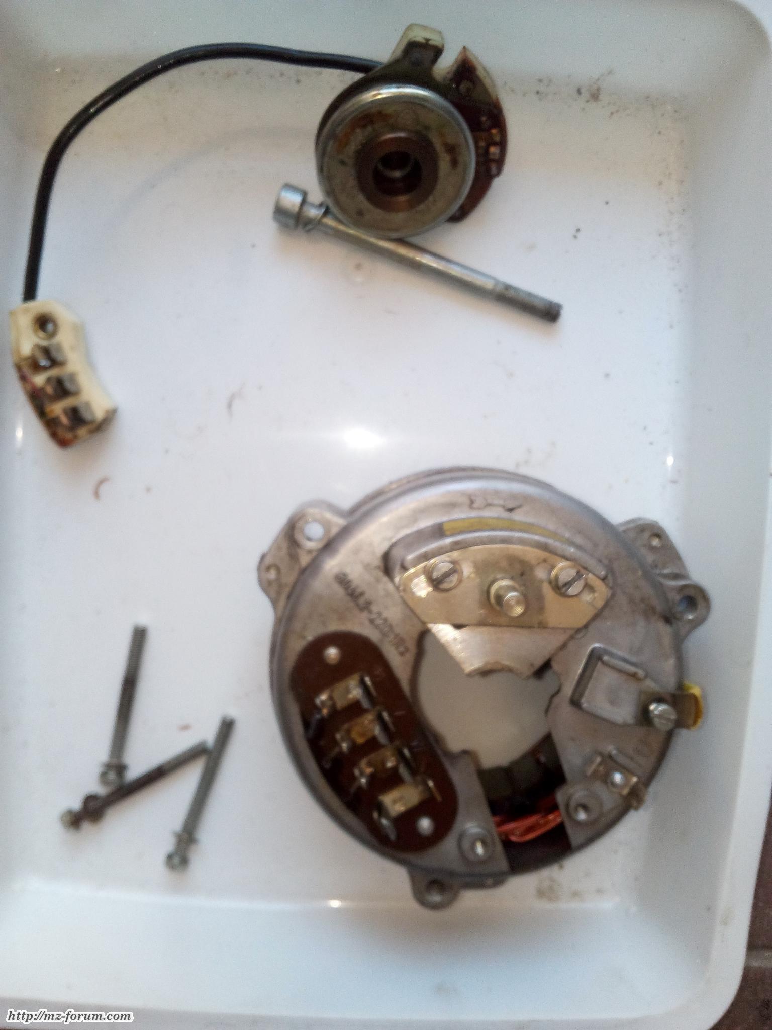

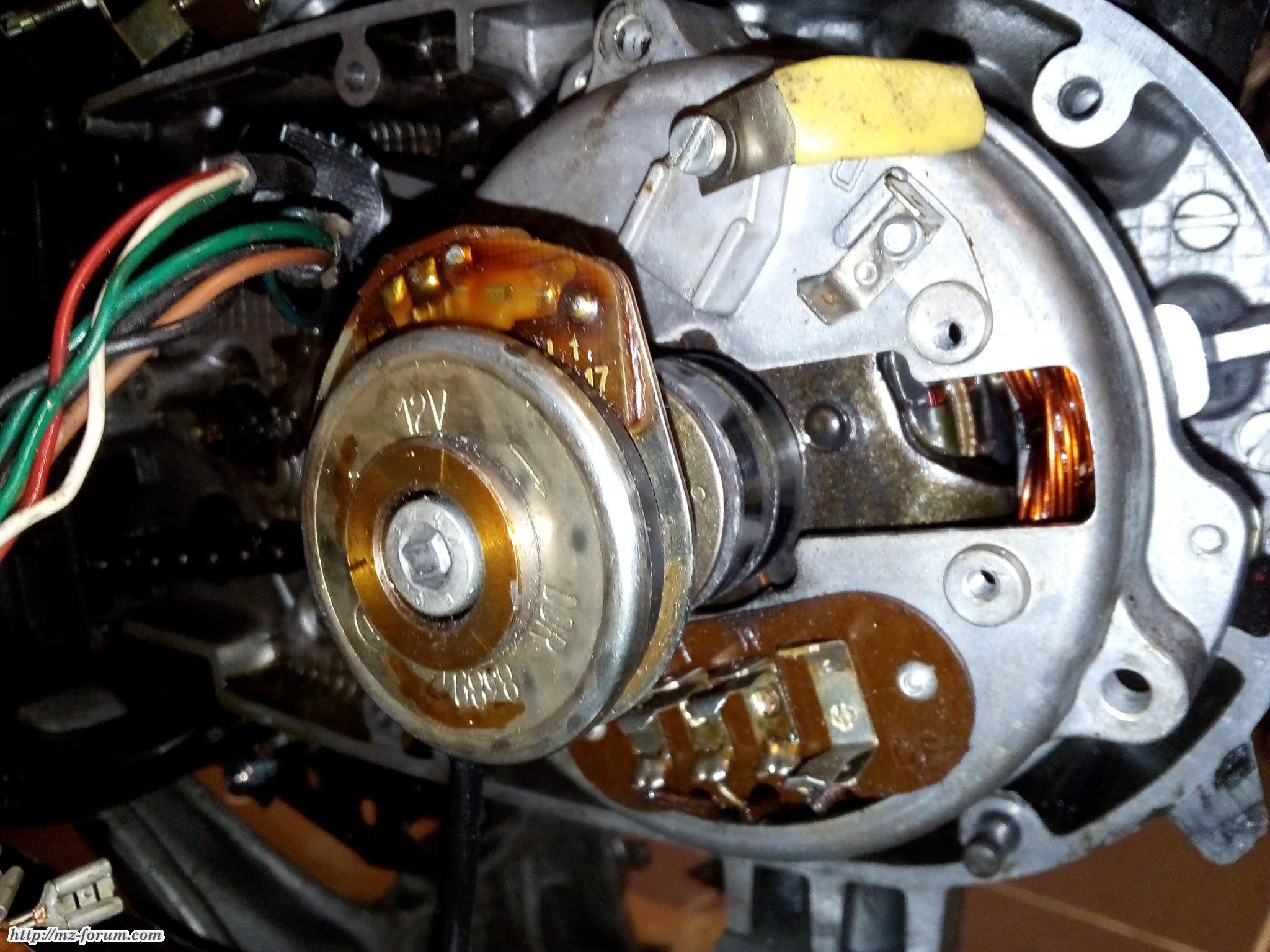

Ein Freund und MZ-Fahrer befindet sich gerade in an der Ostgrenze Polens mit seiner TS 250. Die gute Elektronische Zündung ist tot (Geber, sagt er, Elektriker seines Zeichens und begnadeter Schrauber, aber kein Forenmitglied wg. kein Computer). Er zündet zwar, aber so spät, dass der Motor kaum noch läuft.
Ich glaube, das ist die DDR-Anlage, wie sie 1988 in ETZ 250 de luxe eingebaut wurde. Die hatte ich selber mal, aber ganz sicher bin ich mir nicht:
Und das ist das Motorrad.
Kann jemand einen Rat geben, an wen man sich im nordöstlichen Zipfel Polens wenden muss, um z.B. eine Kontaktzündung oder halt genau diesen Geber zu bekommen?
Oder eine Reparatur?
Er braucht Hilfe.

Diese EBZA kann nach Neuber Müller (Seite 182-185, letzte Ausgabe) geprüft werden und sollte eingestellt werden.
Hier ein Video zur Einstellung:
Ich habe diese Teile parat, falls Bedarf besteht:
gallery/album.php?album_id=4318
Die Anlage stammt aus einem ETZ 125 Baujahr 1989 und kann 1:1 gegen eine Unterbrecherzündung ausgetauscht werden, die in meinen Augen ebenso zuverlässig funzt.

Das wird ein bißchen schwierig mit der Diagnose, weil Drehstromlichtmaschine in den TS-Motor implantiert und ein offenbar angeschlossener Unterbrecherkondensator vorhanden ist. Wozu ist der drin? Der Zündzeitpunkt verstellt sich bei der Elektronikzündung höchstens, wenn der Rotor auf dem Kurbelwellenstumpf verdreht wird. Das kann nicht passieren, wenn der Arretierstift drin ist, und da ist eben die Frage, ob da was gefriemelt wurde, weil eben die ETZ-Lichtmaschine nicht ohne einigen Zusatzaufwand in die TS paßt.
In der Regel kranken diese Geber aber an abgerissenen Drähtchen auf der Rückseite unter der Vergußmasse. Das gibt zunächst Zündaussetzer und dann den Totalausfall.

Ich meine, da eine 6 V-Gleichstromlima, also die Originale, zu erkennen. Die EBZA scheint da nur angebastelt. Ggf. ist die Lima auf 12 V hochgeregelt, es scheint auch ein elektronischer Regeler verbaut zu sein, der Regelwiderstand fehlt. Und der Kondensator ist nicht angeschlossen, wo auch sollte er dran sein? Es gab aber auch so einen Bauplan für eine Adapterplatte, um die 12 V-Drehstromlima der ETZ in den MM 250/3 oder /4 (oder ggf auch in die älteren Modelle) anzuflanschen. Hier ist das aber wohl nicht der Fall. Wie schon geschrieben, ich sehe da eine Gleichstromlima.
Also er bräuchte die Verstellplatte (wobei die ja auf dem Bild zu sehen ist), den Unterbrecher, die Stromschiene und einen passenden Nocken für die 2,5er (hab ich was vergessen?). Das sollte sich auch in Polen auftreiben lassen, da laufen noch einige alte TSen. Im Zweifel haben das doch noch fast alle Foristen in der heimischen Werkstatt rumfliegen. Ich sicher auch, müßte nur mal suchen und zusammensammeln. Würde auch ein Päckchen schnüren, wenn es die Möglichkeit mit Expresslieferung gibt. Aber Güsi und Gabor haben das auch vorrätig und sind mit solchen Spezialschnellversanddingen ins Ausland sicher viel firmer als ich.
Ach ja, wenn die Zündung noch Funken liefert, dann ist die doch nicht defekt, dann hat sich doch was verstellt. Bei der befürchteten Bastellösung ist das vorstellbar. Hier würde ich zuerst suchen

Bobbel hat geschrieben:..... Der Kondensator ist nicht für die Zündung, sondern zur Unterdrückung von Spannungsspitzen, sagt er.
Ja, genau das dachte ich mir schon, eine Kabelhülse ist ja aufgesteckt, aber die Stromschiene fehlt und es gibt keinen Anschluss an der elektronischen Zündung dafür.

EmmasPapa hat geschrieben:Ach ja, wenn die Zündung noch Funken liefert, dann ist die doch nicht defekt, dann hat sich doch was verstellt.
Ja, das sollte man meinen, aber er sagt, das sei durch Austausch des Gebers behebbar. Erfahrung liegt vor.
Und: Der ZZP wanderte während der Polentour in Richtung extreme Spätzündung. Um überhaupt anzukommen, hat er den Verstellbereich Richtung früh ausgereizt, dennoch läuft der Motor kaum noch. Der ZZP wandert immer weiter.
Ich persönlich tippe da auf ein Bauteil wie einen Kondensator.

Der Rotor ist hoffentlich noch fest auf der Kurbelwelle. Ich hatte das auch schonmal, mit einer ausgeleierten Nut im Rotor.

Nach langer Pause konnte ich jetzt seine Zündung in der Werkstatt testen.
Das Geberteil ohne den Magnetring ist komplett in Ordnung. Mit einem anderen Magnetring zündet er an der richtigen Stelle, nämlich im Einstellbereich.
Schlussfolgerung: Der Magnetring ist auf dem Drehteil verdreht. Man kann ihn mit einer kräftigen Zange packen und zurückdrehen.
Das Problem hatten zwei Mitglieder MSmithB und "Opabubbi" schon mal. Von Lorchen war sogar schon der Tipp gekommen:
Lorchen hat geschrieben:Der Ringmagnet könnte verdreht sein
Lustigerweise hatte der Besitzer schon früher das Problem gehabt und gelöst, indem er die komplette Gebereinheit MIT Rotor ausgetauscht hat.
Wir würden jetzt die Zündung wieder einer Verwendung zuführen, die Frage ist, wie befestigt man diese verpresste Scheibe auf dem Drehteil, ohne durch Hitzeeintrag (bin leider nur Hobby-Grobschweißer) den Kleber zu beschädigen, der den Magneten hält?

Loctite 603, (638 oder 648 gehen auch), den Ring damit aufpressen, dann sitzt er fest. Garantiert.
Hans
hiha
Beiträge: 4505
Wohnort: Neubiberg b. München
Re: Hilferuf aus Burniszki, Polen, gelöst
Beitragvon Bobbel » 19. Januar 2024 00:05
Verstanden. Ich habs mir inzwischen auch angeguckt, die Scheibe ist wohl aufgepresst.
Der hochstehende innere Ring ist dann wohl dasselbe Teil wie die magnettragende Kreisscheibe:
Wir werdens abdrücken und mit Loctite wieder aufpressen.
Danke.
