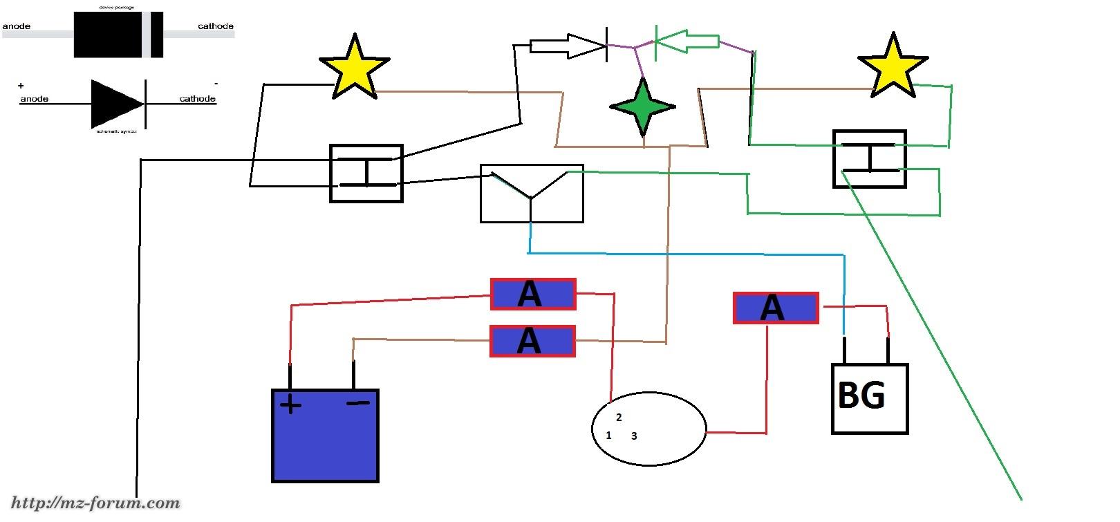

Beitragvon elvis_tk » 12. August 2014 10:36
servus alle zusammen,
ich steh im Moment vor dem selben Problem und wollt mich schon mal für die super Erklärung bedanken.
Werd heute gleich mal zum Conrad düsen und mir Dioden besorgen. Hab mich für folgende entschieden. Hoffe das ist die richtige Entscheidung.
Conrad Link
Um mir das ganze noch mal vors geistige Auge zu rufen hab ich mir das noch mal aufgemalt.
Wem es hilft:
23851
Ich, es ist keine technische Zeichnung, aber erfüllt ihren Zweck. :oops:
Wer Fehler findet, kann damit in den Urlaub fahren!
