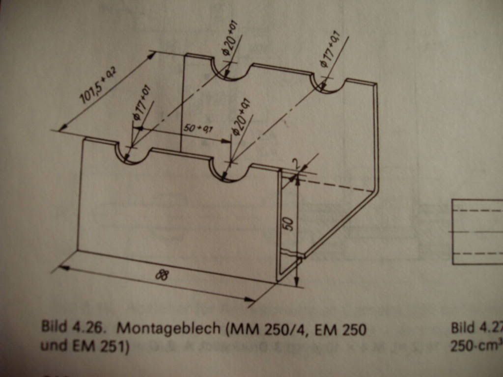

Kann mir mal jemand die technische Zeichnung für das das Winkelblech einscannen, wo man das etz250 getriebe raufstecken und zusammensetzen kann, für die Montage ?
möchte mir das gerne mal nachbauen für meine Instandsetzung und im wildschrei ist das teil leider nur abgebildet, aber nicht bezeichnet :-(

Im Werkstatthandbuch gibts eine bemaßte Zeichnung, schau mal unter Literatur hier im Forum.

Es steht online, HIER unter Rep-Anl. ETZ
Ich müßte es ebenso raussuchen, liegt gut verpackt in irgendeinem Karton, weil ich es nicht benötige.

Beitragvon Q_Pilot » 20. Dezember 2007 04:42
Bitteschön:

Wie prüfst du denn den Getriebesatz ohne dieses Montageblechdings auf Schaltbarkeit/Leichtgängigkeit vorm Zusammenbau des Motors?
In der Gehäusehälfte, ohne montierte Schaltwelle?
Wär lieb, wenn du mich schlau machst! :D

Ich mach das mal für Krippe: In der Firma und auch privat habe ich den Halter nie benutzt und dennoch jedes Getriebe auf Leichtgängigkeit geprüft. Nämlich die Wellen jede für sich.
Nicht ein Getriebe welches ich zusammengebaut habe hatte irgendwelche Probleme, sie gingen superleicht zu schalten.
