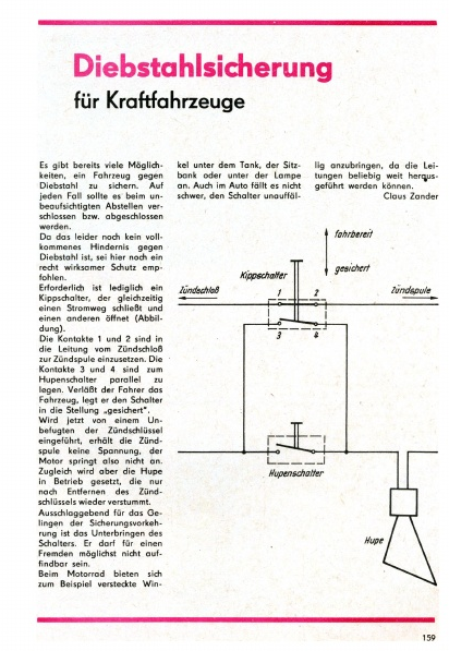

Gesehen in "practic" ([1], [2]) (Heft Nr. 4/1972 [3]), diese Anbauanleitung für eine Diebstahlsicherung.
Kommentare?

Interessant - falls ein Dieb mit Schlüssel kommt...

samyb hat geschrieben:Gesehen in "practic" ([1], [2]) (Heft Nr. 4/1972 [3]), diese Anbauanleitung für eine Diebstahlsicherung.
genau so was hat unsere "Emmi" seit 5/1972 und es hat nicht nur einmal gehupt

Als zusätzliche Maßnahme durchaus empfehlenswert, kann den einen oder anderen Diebstahlversuch verhindern.

Einen Kippschalter in Reihe zur Zündspule hab ich damals auch in meiner S51 drin gehabt, versteckt unter der Sitzbank. Wer weiss wofür es gut war...
