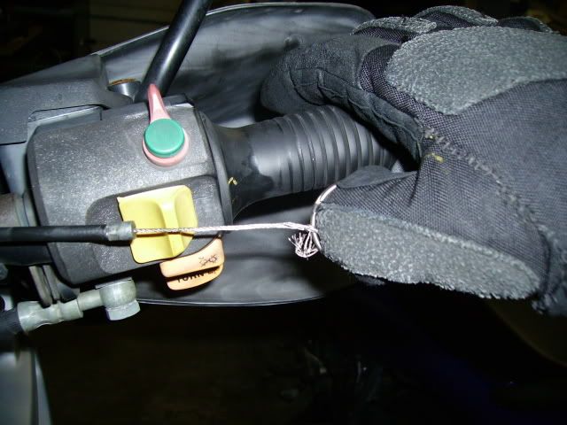

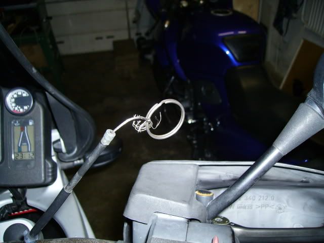

Beitragvon Q_Pilot » 16. Januar 2010 17:01
Bei meiner Q war der Gaszug oben am Griff gerissen. Ich habe den größten Schlüsselring vom Bund genommen und ihn an den Gaszug getüddelt. ich konnte dann mit dem Daumen Gas geben. Ging ganz gut; man kann auch eine Schlaufe mit einer Lüsterklemme machen, hatte aber keine dabei. Bin damit noch fast eine ganze Woche gefahren, dann habe ich aber doch einen neuen Zug eingebaut. :wink:
