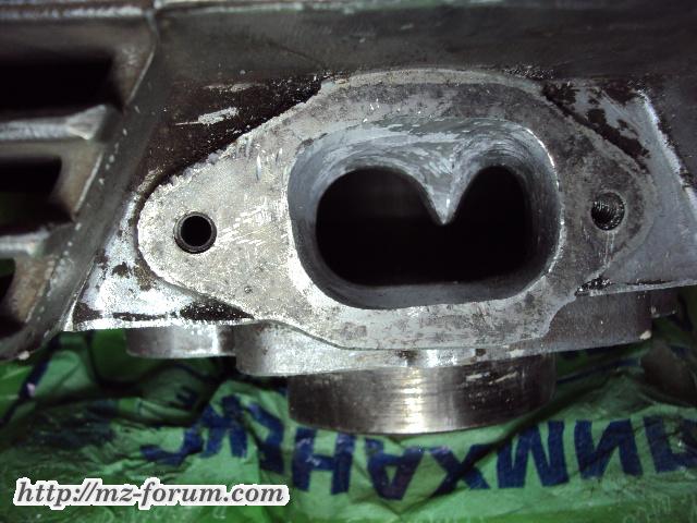

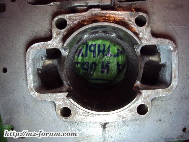

Ich will den Motor mit 300 cm Umbau. Das Volume wird um 19% zu erhöhen, und die Fenster bleiben unverändert.
Kann ich das Fenster und um wie viel zu erweitern?
Warum die Einlaßfenster Schnabel?

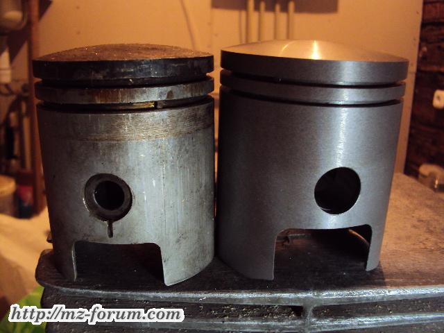

Hier ist das Ergebnis der Anwendung der Kolben vom Motorrad ISH Planeta 250. Er hat einen Durchmesser von 72mm, aber eine andere Position stoppt.
24811
Vergleich mit dem Kolben MZA(Innenbeschriftung HAL).
24812

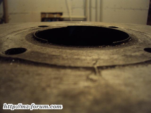

Ich erhöhen Querschnittsbereich.
24815
