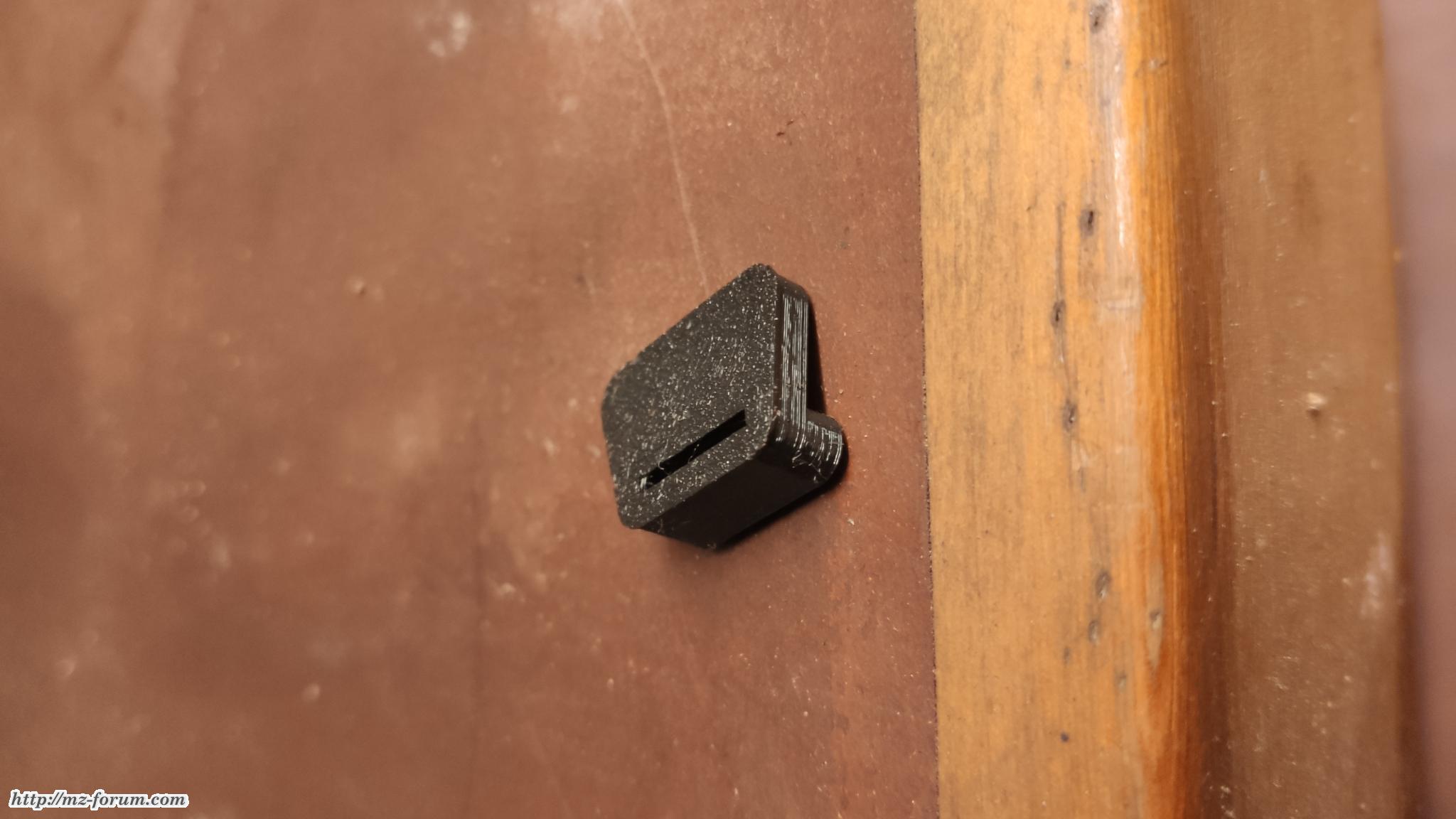

Re: 3D Drucker - Ersatzteile, Zubehör für Motorräder
Beitragvon rene1982 » 9. September 2023 11:22
Denk 50cent pro Halter sollte passen. Mach grad 20 auf einmal. Mal schauen was da an Nacharbeit kommt. Sind ziemlich kleine Teile und so genau ist mein Drucker auch nicht. Da zieht es immer solche hässlichen Fäden. Leider bekomme ich das stringing nicht ganz weg. Kann euch beiden gerne ein paar zuschicken. Rest machen wir per PN. Könnt aber gerne hier berichten was ihr davon haltet.
Beitragvon Bonsai-User » 10. September 2023 08:57
Ich habe auch mal mit TPU ein paar Tests gedruckt, aber so richtig gut wird das noch nicht. Die Strukturen sind halt recht fein und die Überhänge sind mit TPU immer nicht so einfach.
PETG oder PLA wird nicht halten denke ich, da es einfach zu steif ist, aber nen Versuch kann nicht schaden.
Beitragvon rene1982 » 10. September 2023 11:44
Das PETG welches ich benutze ist uv-stabilisiert. Ob das nun das gleiche ist wie uv-stabil weiß ich nicht.
Mit den Überhängen hatte ich auch arg zu kämpfen. Mit der jetzigen Einstellung funktioniert das ganz gut.
Nervig ist die Nachbearbeitung. Diese Stützstruktur und Plattenhaftung wegzupopeln ist schlimm.
Hab nun trotzdem paar fertig und damit bin ich ganz zufrieden. Klar ist natürlich das es keine hochpräzisen Teile für einen Raketenantrieb sind. Im Übrigen gehen die schön straff in die Bohrung. Also bei Montage sollte man ordentlich gefrühstückt haben.
Beitragvon Bonsai-User » 10. September 2023 21:28
Ich habe mein Model noch etwas umgebaut und mit TPU gedruckt.
Muss noch getuned werden, aber ist schon ganz gut geworden. Das Material ist halt extrem flexible aber trotzdem haltbar.
Jan
-- Hinzugefügt: 10. September 2023 20:51 --
Jetzt in guter Qualität. Das ist so wie ich mir das vorgestellt habe.
Wandstärke habe ich noch etwas erhöht.

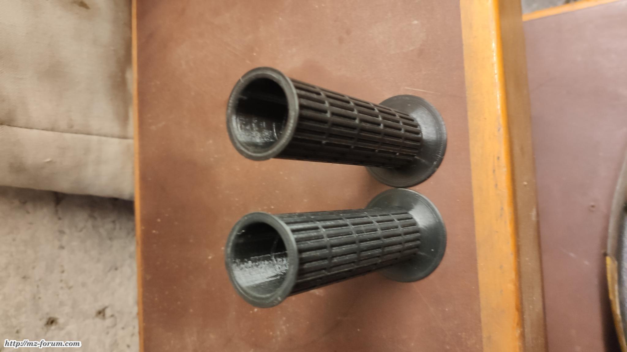

Beitragvon EinzylinderSchwinge » 13. September 2023 14:08
ETZeStefan hat geschrieben:Wenn es zu einem Nachdruck der Seilzughalter kommt hätte ich Interesse.
Wäre es eigentlich möglich die Gummigriffe/Lenker ETZ nachzudrucken?
Da gibt es auch keine guten Nachbauten.
Hätte da zwei Neue welche ich auch als Muster zur Verfügung stellen könnte.

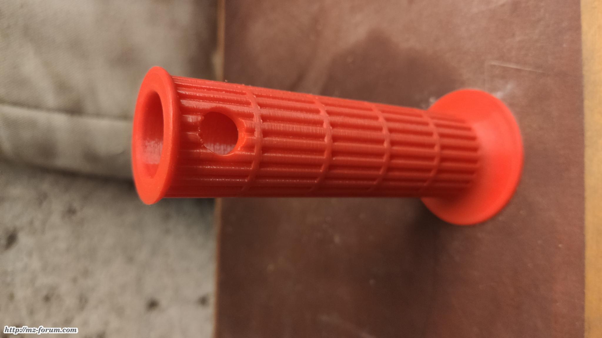

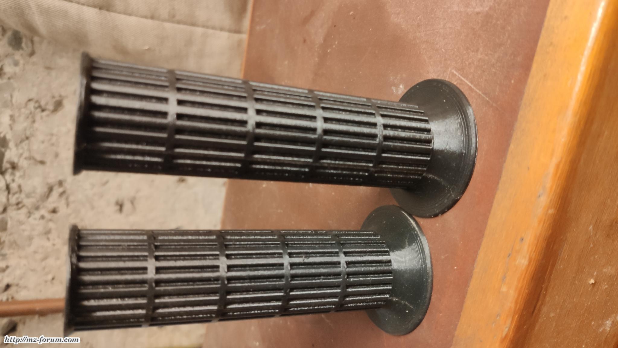

Ich habe mal die griffe vom Mofa sl1 nachkonstruiert und gedruckt. mit 80a tpu sind sie schön flexibel, aber nicht so weich wie man es von den standart nachb auten kennt.
Ich bin bei der etz nicht so bewandert, wie die Dinger genau aussehen, aber prinzipiell sollte es kein problem sein. Für die Hufu ts habe ich mir auch mal welche nachkonstruiert und gedruckt. Bei Bedarf kann ich heute oder morgen mal Bilder rein stellen. Man kann natürlich auch jede gewünschte eigene Form prinzipiell drucken.
Was das Material angeht: zwischen 80a und 95a shorehärte bekomme ich die druckqualität für mein Verständis gut hin. ich habe auch material in 70a und 60a shorehärte, was nochmals deutlich flexibler sein sollte. allerdings ist die handhabung nicht so einfach. mit 70a bekomme ich zumindest noch annehmbare Ergebnise hin.
Im allgemeinen empfinde ich TPU als sehr zäh und widerstandsfähig, was es meiner Meinung nach gut macht für diverse nachdrucke verschiedenster Gummiteile.
Grüße, Ruben
Beitragvon EinzylinderSchwinge » 14. September 2023 09:18
Ich hoffe mal es geht nicht als Spam durch.
Mal ein auszug aus meinen 3d-Druck Aktivitäten rund ums Moped. Vieles ist denkbar, manches schon gemacht... Die Ideen werden nicht weniger, die Zeit zur Umsetzung leider schon.
34018
34019

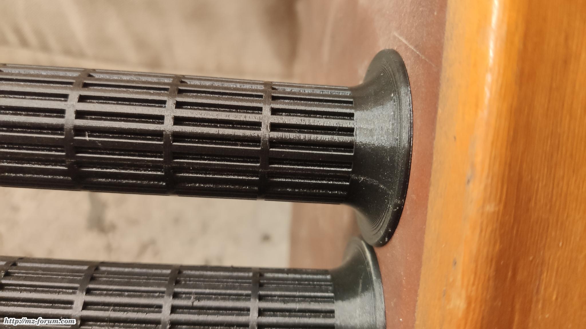

Das sind die simson sl1 Griffe. Nachkonstruiert nach einem fast zur Unkenntlichkeit zerfallenem Original.
34020
34021

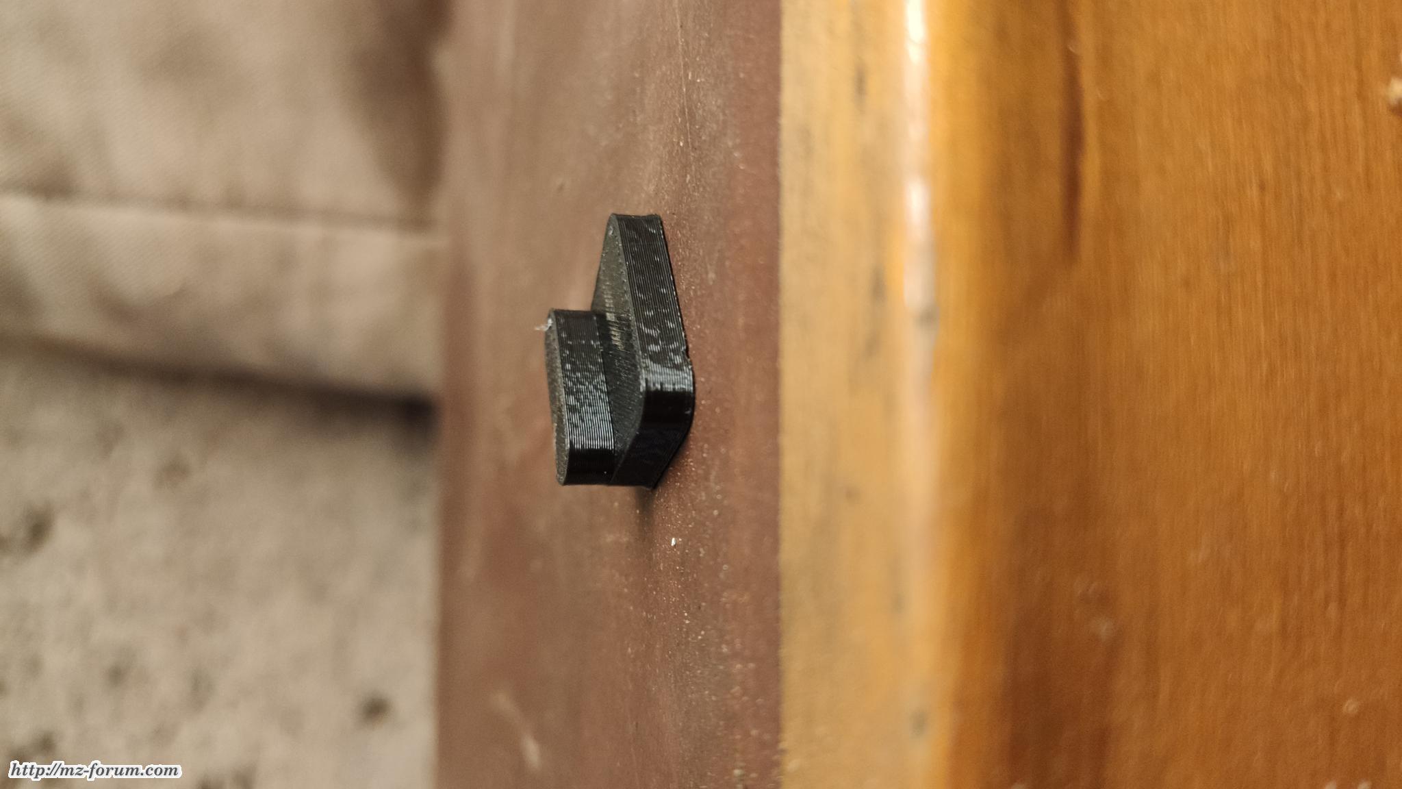

Diese Dinger für die Seitenkästen, ich glaube etz war es...(?)
34022
34023
34024

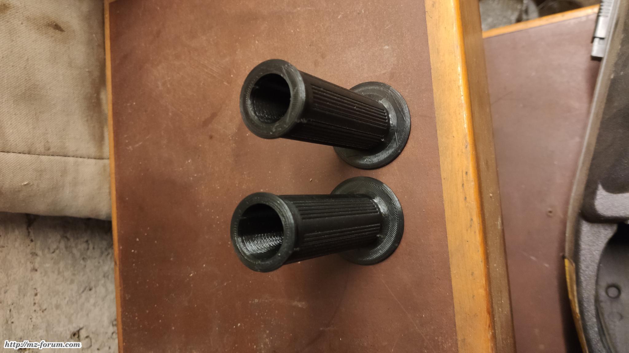

Griffe für meine TS. An den seiten geschlossenen habe ich auch probiert, sowie mit loch für die Lenkerendenstopfen.
34025
Hier mit Loch und Farbenfroh :oops:
34026
Was anderes, aber auch cool
34027

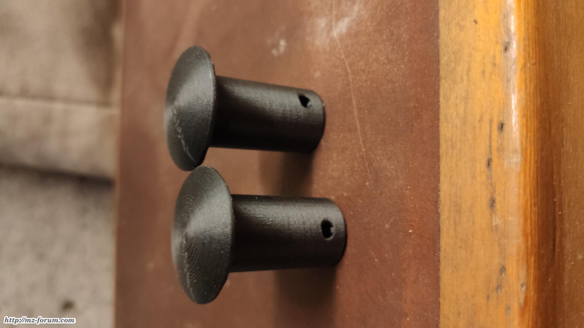

Lenkerendenstopfen aus PETG-CF. Es kommen noch solche Gewindeeinsätze in das Loch rein
Grüße, Ruben
