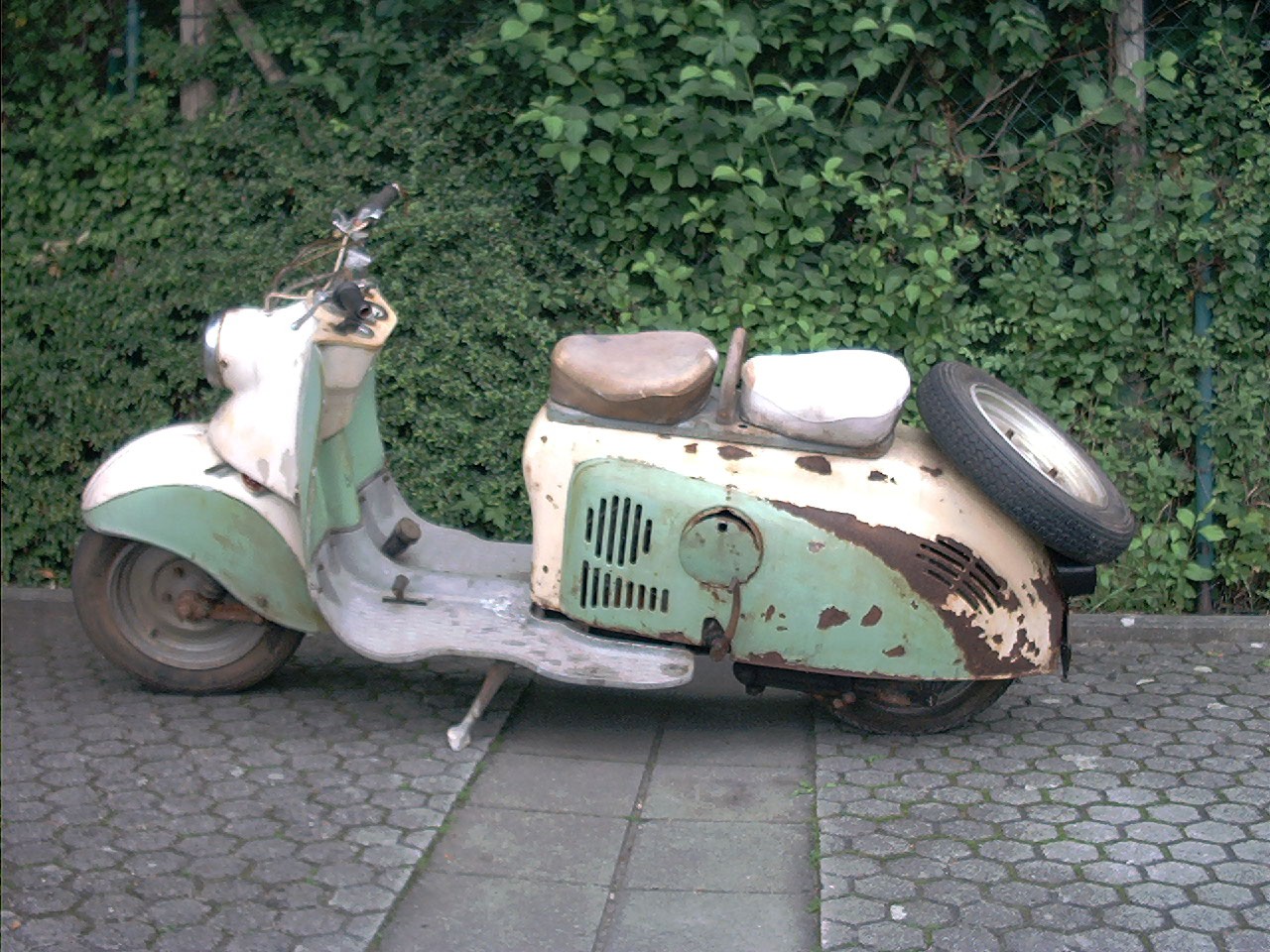

Rost: stört auch nicht bei massivem Rost, solange keine Bruchgefahr an sicherheitsrelavanten teilen besteht.
der rest muß funktionieren.
edit: das Ding hier, hab ich so durch die Vollabnahme gebracht, ohne Mängel!
http://www.fen-net.de/~ea2873/werkstatt/Aug27$02.JPG
