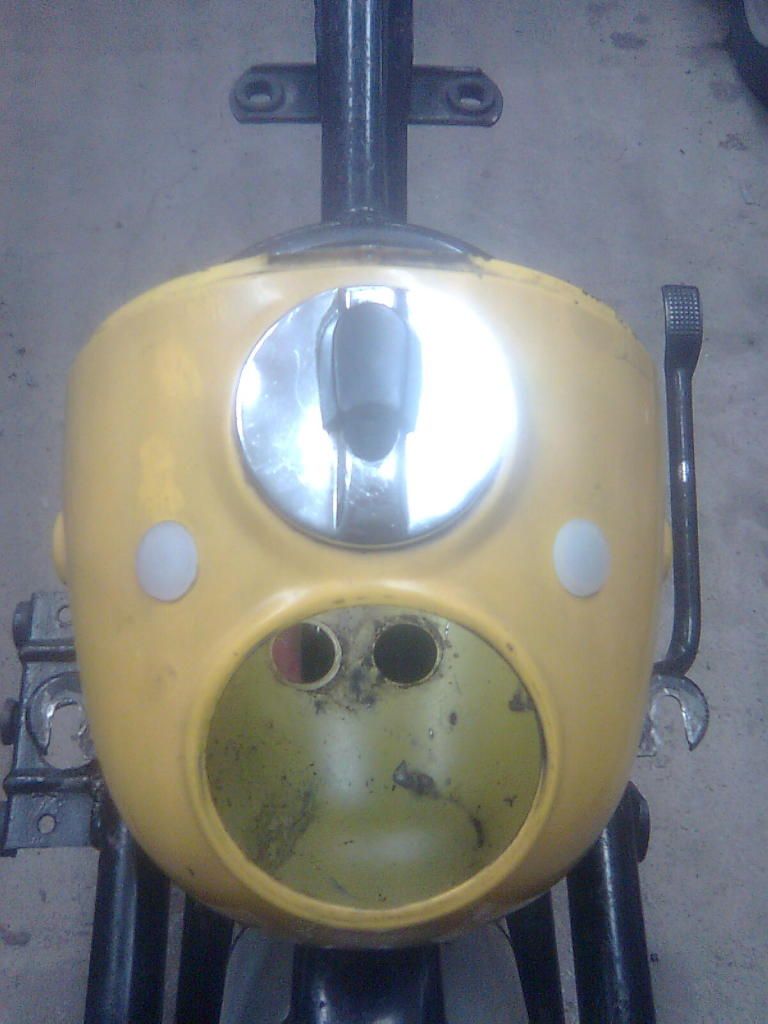

moin gemeinde, vielleicht könnt ihr mir ein paar tips geben...
ich möchte diesen lampentopf wieder an meine mz verbauen, leider hat dieser 2 unschöne löchlein... (kontrolllampen waren da mal eingesetzt)
wie kann ich diese löcher am besten verschwinden lassen?
was würdet ihr vorschlagen?
bin für jeden rat dankbar.
(ein austausch des lampentopf ist ausgeschlossen bzgl farbgleichheit lampe/tank...)

oh ha, wenn du nicht lackieren willst fällt schweißen und löten aus. dann bleibt dir nur das laminieren oder kleben.
schleif die innenseite an und laminiere eine glasfasermatte mit epoxitharz ran. den rest füllst du von aussen auf.
du kannst dir aber auch blech passend zur form machen und das von innen her ankleben und dann wieder von aussen auffüllen.
überzeugt bin ich persönlich nicht davon, da durch vibrationen in den grenzbereichen der verschiedenen materialien risse kommen könnten...
viel glück!

farbgleichheit wirst du nicht 100% hinbekommen, da du ja die löcher irgendwie lackieren musst, wenn du die verschliesst. das einfachste wäre da 2 kontrollampen einzubauen, gibt ja genügend die da noch in frage kämen bei der standard.

Von unten ein Stück Weisblech mit nem Magneten als Badsicherung ranbappen und dann weich zulöten.
Wenn Wärmeienbringung ausscheidet, würde ich 2K Knete nehmen.

Es gibt doch in einigen Elektro- und KFZ-Shops Gummistopfen und Manschetten um genau sowas zu verschließen.
Müsstest denn nur die Löcher im Durchmesser anpassen, wäre in deinem Fall aber die eleganteste Methode ansonsten zuschweißen und neu lackieren ein guter Lacker krigt den Farbton ganz gut hin.

danke für eure tips. hab es jetzt mal mit 2 abdeckkappen probiert... was sagt ihr dazu?

Ist eine Möglichkeit, aber jetzt mal ehrlich findest Du das schöner als Kontrollleuchten?
Es klingt so als ob du das Fahrzeug so erhalten willst wie es ist, wenn da also mal Lämpchen drin waren, dann gehören die eben zur Geschichte dieses Fahrzeuges.
Ich würde an Deiner Stelle wieder Kontrollleuchten einbauen (z.B.wie bei RT/3) die sehen meiner Meinung nach deutlich besser aus als diese Blindstopfen.
Und sie lassen sich als zeitgenössischer Umbau erklären, aber diese Dinger ... :abgelehnt:

Ist doch schon mal eine brauchbare Idee :wink:
Nur noch die Farbe :mrgreen:
Ich würde aber auch lieber paar passende Kontrolllämpchen vor ziehen :wink:

Trophy 250 hat geschrieben:Ist eine Möglichkeit, aber jetzt mal ehrlich findest Du das schöner als Kontrollleuchten?
Taetch ooch sagen.
Mal reinstecken und sehen wies wirkt.
Plastestoppen sehen immer aus wie Plastestoppen.
Dann kannste auch gelbes TESA nehmen. :oops: :wink:

Ich finde die Stopfen brauchbar. In schwarz würden sie besser aussehen,
oder man verpasst ihnen noch extra Farbe.

Ich würde die Löcher lieber verschließen oder wieder Kontrolllämpchen einsetzen als sone Gummistopfen. Z.b. Ladekontrolle und Fernlicht in die Lampe, Leerlauf und Blinkerei in den Tacho.

Löcher aufbohren und ne Zigarettenanzünderdose mit Deckel als ortsnahe Versorgung eines Navis anbringen? Praktisch vielleicht, aber schön ist auch was anderes... und ob der Platz im Inneren reicht?
Im Ernst: Ohne den Lack zu zerstören geht nur Stopfen (sieht doof aus) oder Kontrollleuchte (na wenigstens eine Funktion). Ansonsten schweißen&verzinnen, löten, Glasmatte einlaminieren... was auch immer und dann neu lackieren.

:oops: Warum møchtest du nicht lackieren? Bei meiner habe ich sæmtliche Løcher, ausser eins fuer Tachowelle, Tacho und Scheinwerfereinsatz, Lampenhalterung 2x zugemacht. :mrgreen: Wir haben da sòn tollen 2-K-Kleber. :idea: Hinterher spachteln, Lack, toll... bare bra...

so liebe leut, ich hab mich erstmal für drucktaster aus edelstahl enschieden...

also bei den spargedanken würde ich dann schonmal mit den beleuchteten ringen anfangen. ;)

Nuja, sieht zwar besser aus, als die Plastestopfen... aber mal ehrlich: ich würde dort entweder dicht machen und neu lackieren oder aber eine zeitgenössische (!) Kontrollleuchte reinschrauben! Dieser neumodische Kram... also in meinen Augen nist das Stilbruch. Wenn du die Taster aber auch nutzen kannst/willst... nuja, dir muss es gefallen. Entsprechend alte Kontrollleuchten finden sich bestimmt auf'm Flohmarkt, da muss es noch nichtmal ein Oldtimer-Teilemarkt sein...

derMaddin hat geschrieben:Eine gelbe ETS :lupe: ?
Schön und vor allem mehr Bilder davon bitte... :oops:
