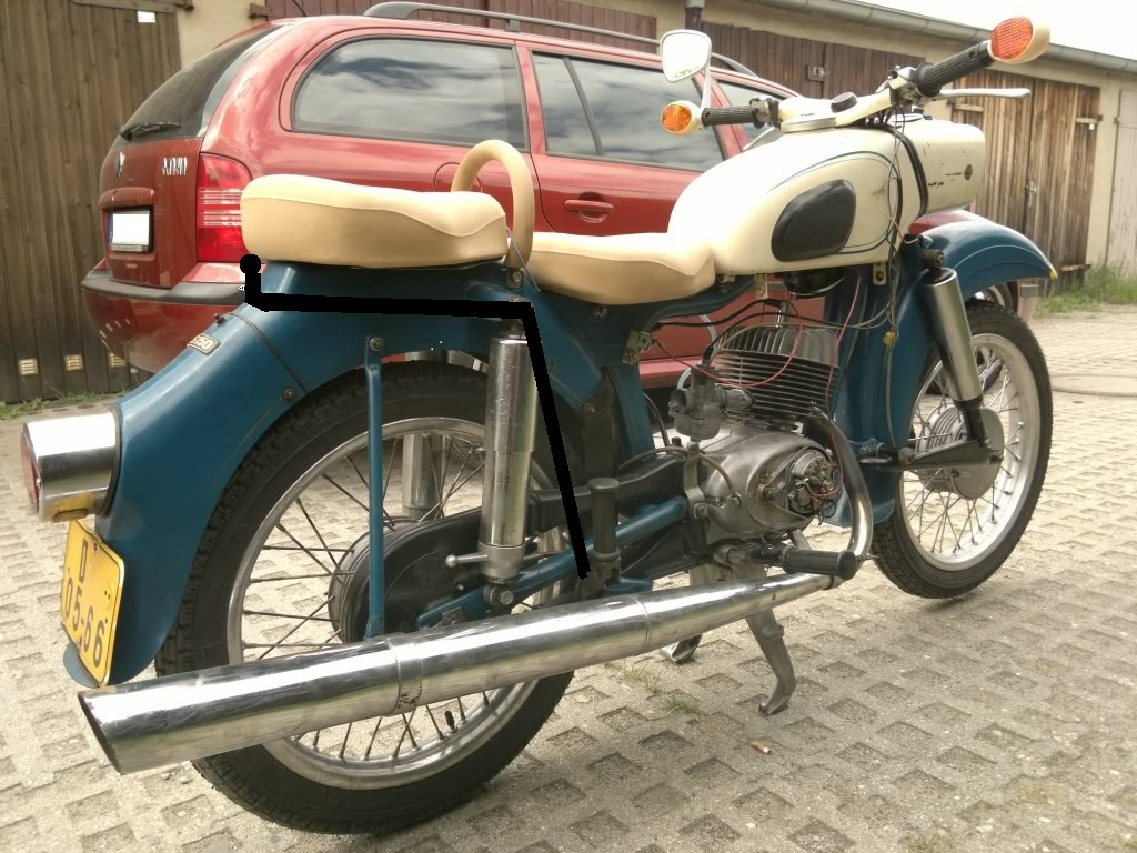

Wir haben uns mit Tobi überlegt, ob man die Zuglast nicht auf die obere Stoßdämpferaufnahme und die Soziusfußrastenhalterung verteilen könnte... Auf dem Bild siehts zumindest stabil aus :lach:
Dabei ist uns aufgefallen dass das ja dieselben Befestigungspunkte wie für die Seitengepäckträger sind! Warum also nicht einen rechten und einen linken Seitengepäckträger zusammenschweißen (2 Verbindungen über dem Heckschutzblech), und dann eine Anhängerkupplung aufsetzen? Was würde wohl der Tüv oder die Dekra dazu sagen? :gruebel:
