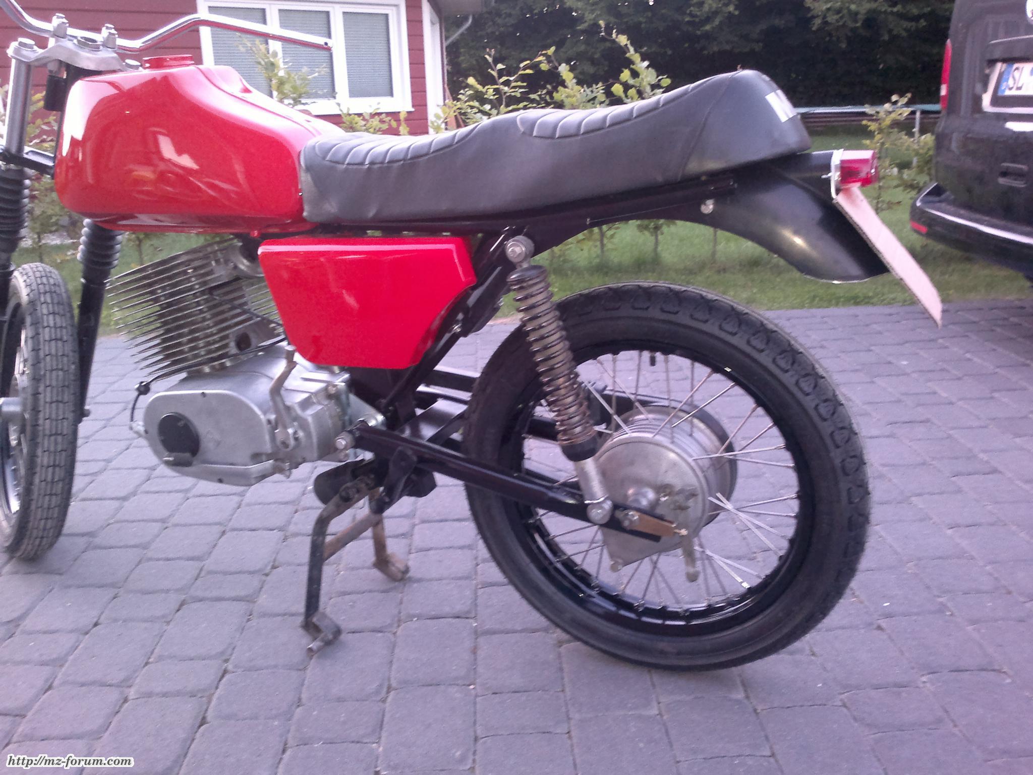

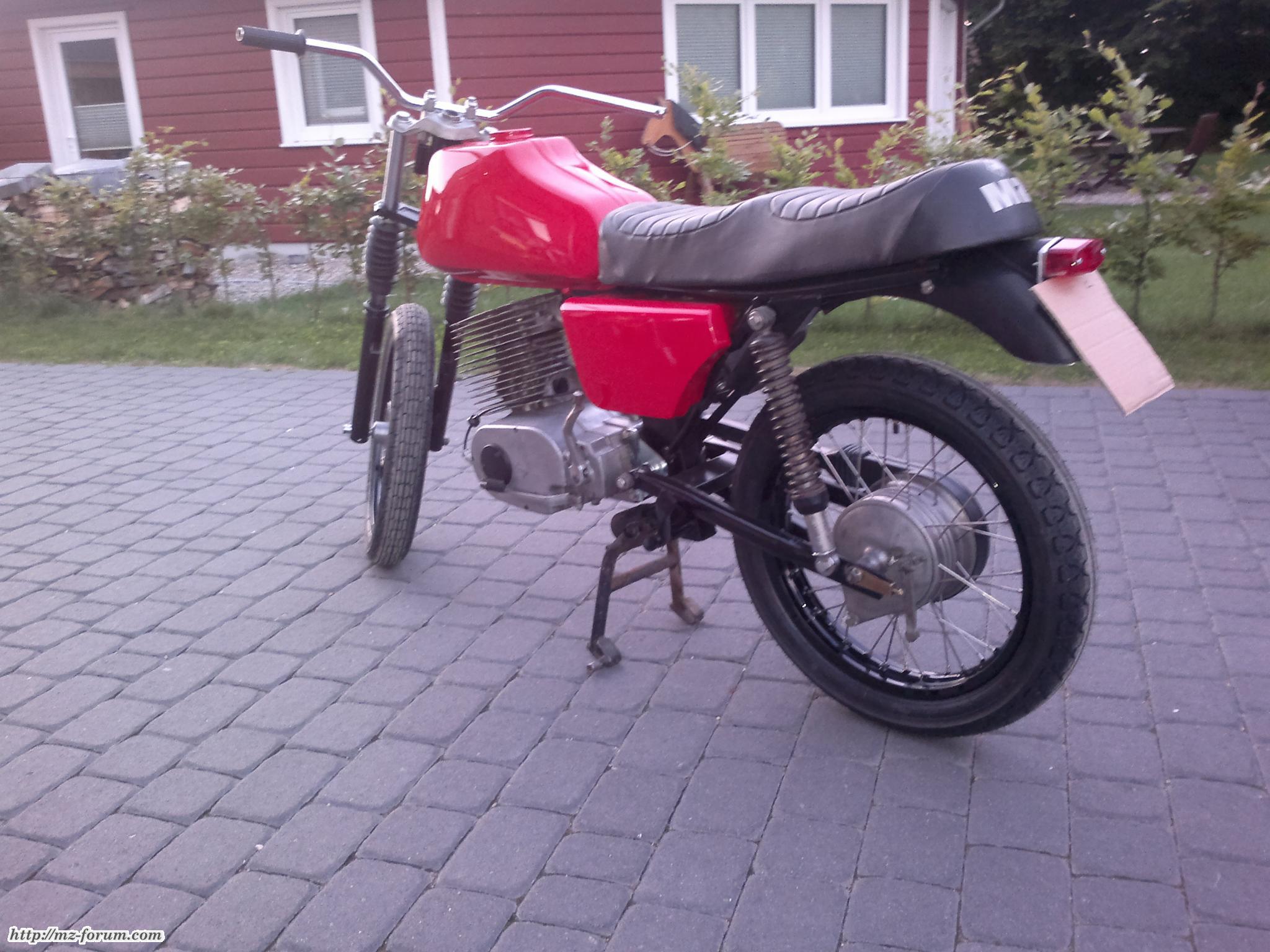

Was sagt ihr zum aktuellen Stand? was würdet ihr anders machen?
Zum Thema Heck, habe lange mit mir gerungen, wollte aber unbedingt classisch bleiben.

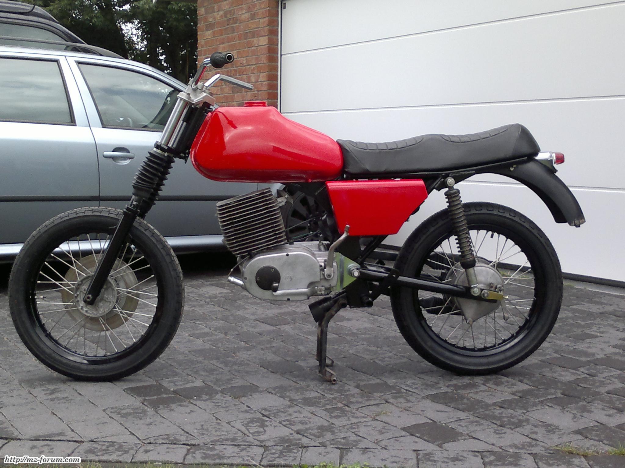

Vorher
Jetzt
wie ihr sehen könnt, war ein Rückbau nur sehr bedingt möglich.
Zum Umbau, Lenker weiß noch nicht ob der bleibt.
Dämpfer hinten nocj nicht fertig.
Ständer, kommt weg, bleibt der ETZ / A Seitenständer mit klappfussrasten.
Kotflügel vorn auch noch Rot.
Und lampe Schwarze orginale.
Tacho wird ersetztgegen ien kleines digtales.
Danke für eure Komentare.

Na, ich würde den Motor noch schwarz machen. Das könnte dann so aussehen :twisted:

Deine sieht auch echt super aus! Was für ein Rücklicht hast du verbaut?
Hält die Lackierng auf dem Motor?
Hatte überlegt, Seitendeckel, zylinder und zylinderkopf schwarz u machen.
Deine Dämpfer hinten find ich gut so, werd ich wohl auch so machen.
Danke
Mirko
Fuhrpark: MZ GS, MZ ETZ (NVA) und andere
Exclusiv
Beiträge: 23
Registriert: 5. Juli 2009 14:18
Wohnort: Flensburg
Re: Umbau ETZ 250A zum ETZ Racer
Beitragvon rausgucker » 20. August 2013 10:37
Ich habe hinten ein rechteckiges Jawa-Rücklicht dran, an einer angepassten Halterung der ETZ 150. Die Farbe für den Motor hält prima, man muss natürlich vorher den Block mit Bremsenreininger ordentlich fettfrei machen. Ich habe eine spezielle Sorte von Motorlack genommen. Ist etwas teurer als das herkömmliche Rallye-mattschwarz, haält aber dafür besser, weil ein Silikonanteil in der Farbe ist. Die Federbeine hinten sind übrigens verlängert, genau um 40 mm. Sie sind genauso lang, wie die bei Dir eingebauten ES-Dämpfer. Nur eben mit der Verstellung hart /weich. Die Verlängerung ist unter der oberen Hülse. Schubstange des Dämpfers mit einer Gewindehülse und einem Gewindestab verlängert, die Feder mit einem passend gedrehten Polyamidaufsatz. 40 mm ist hinten das Maximum der Verlängerung, wenn man keine weiteren Veränderungen an Kette, Bremsgestänge usw. vornehmen will. Bis dahin läuft alles völlig problemos ohne Kettenschleifen usw. Der Hauptständer wird dann aber zu kurz, vor allem, wenn die Telegabel auch etwas länger ist.

Beitragvon Exclusiv » 20. August 2013 11:51
Ständer kenn ich schon! Hatte das gleiche Problem bei meiner 250A.
Versuche das Problem entweder mit dem Etz /A seitenständer oder halt mit 5mm Verschleisschuhen unter dem Hauptständer zu umgehen.
Vorn verlängere ich nicht, die Gabel hab ich nur neu Abgedichtet.
Coole Lösung mit den Hülsen.
Zeig mal ein aktuelles Bild deiner! Scheiben ja Schwester Maschinen zu sein.
