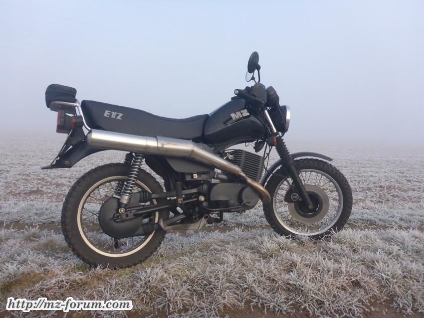

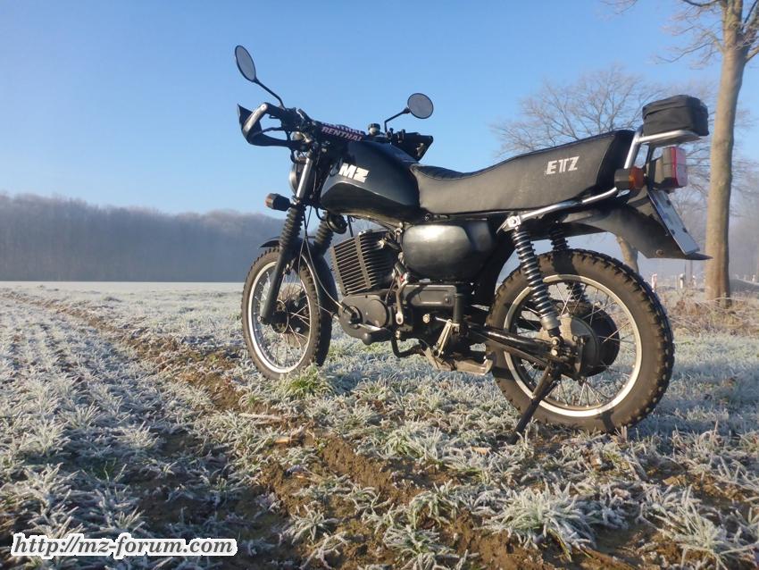

Ich habe es jetzt beim originalen Lenker belassen und die Acerbis Handprotektoren dran gebaut. Angesichts der Enge am Lenker ist die innere Befestigung zwar nur improvisiert (sprich nicht mit den eigentlichen Aluschellen angebracht), aber die Protektoren sollen ja nur als Wetterschutz dienen.

Beitragvon TS-Schluze » 1. Januar 2016 14:25

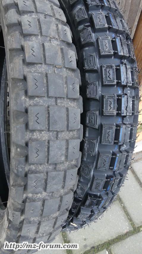

Gut gemacht! Was für Bereifung hast du drauf?
Gruß Heiko
Fuhrpark: MZ, Erstbesitzer
TS-Schluze
Beiträge: 1406
Wohnort: Halle-Saale
Re: ETZ 251 Enduro light - manche würden Srambler sagen...
Beitragvon Buhmann » 1. Januar 2016 15:20
Wahrscheinlich Heidenau K41 M+S.

Hast du die Aufnahme für die Stoßdämpfer an der Schwinge nach hinten versetzt? Wäre mir etwas dünn an der Stelle....
Beiträge: 17286
Beitragvon Thale » 2. Januar 2016 12:41
flotter 3er hat geschrieben:....
Die 251 hat die beiden verschiedenen Aufnahmepunkte für die Federbeine - sozusagen alles Original. EIn größeres Vorderrad werde ich mir allerdings nicht gönnen - vor allem da 19 Zoll doch eine recht exotische Reifengröße ist und ich mit den K41 sehr zufrieden bin. Ich habe zwar auch noch Telegabelverlängerungen liegen, aber selbst die werde ich wahrscheinlich nicht mehr verbauen. Für die Optik reicht es so, das Fahrverhalten ist immer noch untadelig und ausserdem hab ich ja zwischenzeitlich eine Geländesport ergattern können :D

Heute habe ich kleinen Parktag gemacht und den Hinterradreifen gewechselt. Der Heidenau K41 M+S hat auch einige Sommerfahrten gut überstanden, nach 4800 km ist der Wechsel gegen einen neuen keine schlechte Entscheidung.
30292

Beitragvon Thale » 31. Januar 2021 18:35
Neben ein paar Wartungsaufgaben hat sich mittlerweile wieder ein bisschen was getan. Ich habe jetzt endlich einen Endurolenker dran (von TRW), und damit erfüllen die Handschützer auch endlich ihren Zweck richtig. In Verbindung mit der nochmals aufgepolsterten Sitzbank ergibt sich ein deutlich verbessertes Fahrgefühl :D
3212632125

Beitragvon Thale » 15. Februar 2021 07:17
Bei etwas mehr Schnee fehlt dem K41 ein wenig Negativprofil, Spaß macht es aber trotzdem :D
32153
