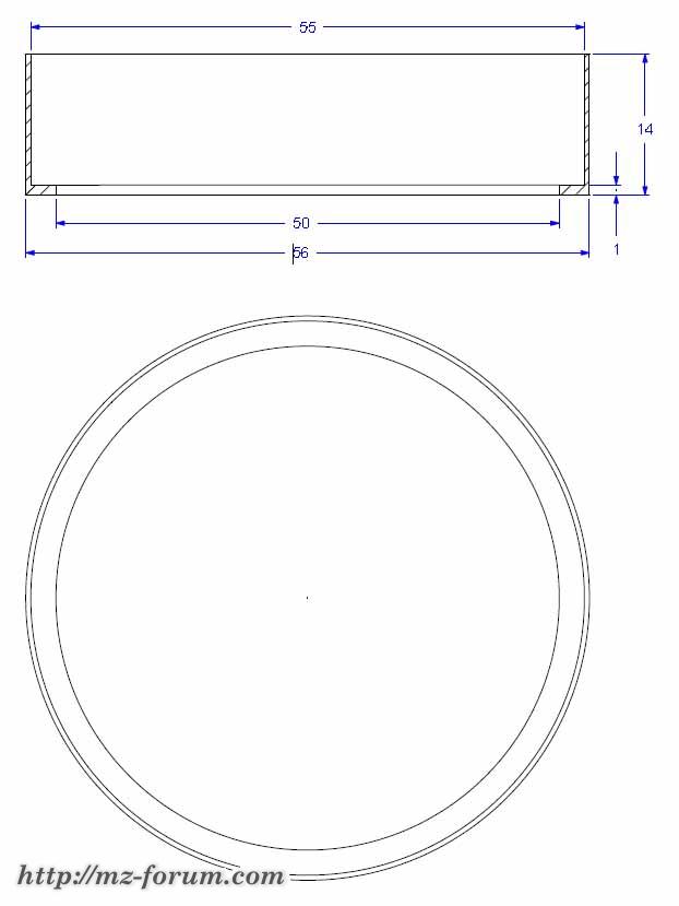

Also wenn du Zugang zu einer Drehbank hast, würde ich das mal probieren: Lagerschalen aus dem rahmen raus, Adapterhülsen drehen, die die Lenkkopflager der ETZ oder TS aufnehmen können. Diese eintreiben. Dann ne TS150 Gabel besorgen. TS150, weil da der Schaft der unteren Gabelbrücke länger ist. Ob das passt, keine Ahnung. War mal so ein Gedanke. :mrgreen:

Mit den Buchsen bzw. Adapterhülsen laut Zeichnung passen die Lager der TS bzw. ETZ und damit auch die Gabelbrille der 35ger TS-Gabel (125/150).
27647
Der Rand an der Hülse ist nicht unbedingt erforderlich.
Der Rand dient zur Stabilisierung der Hülse wegen der geringen Wandstärke und damit man sie beim eventuellen Rückbau wieder aus dem Rahmen bekommt und kommt nach außen, also oben nach oben und unten nach unten.
