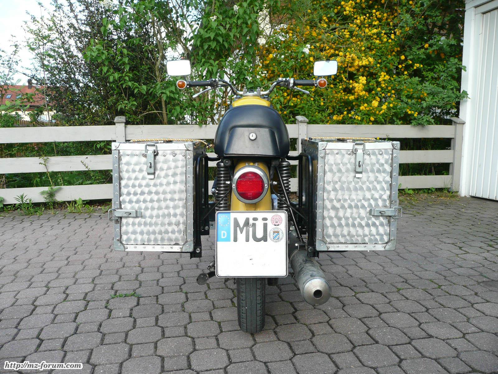

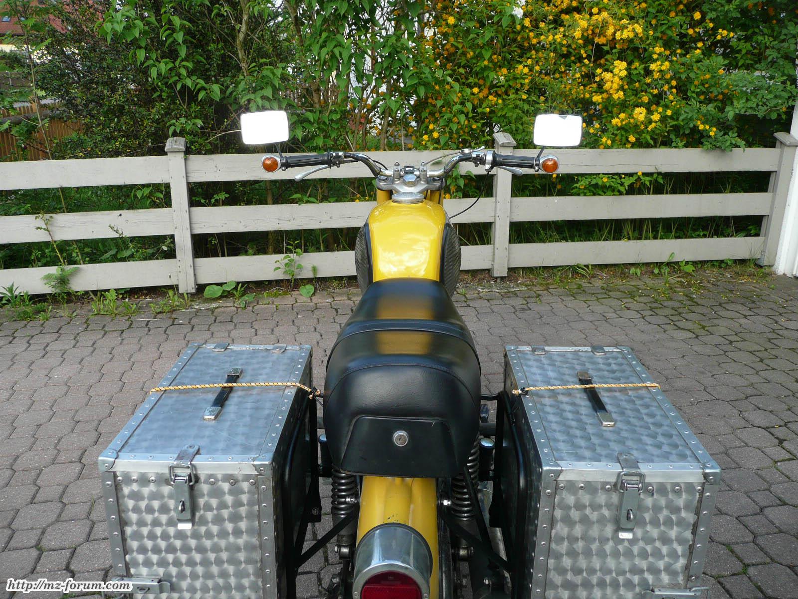

Meine Alukoffer aus Ebay (gebrauchte Selbstgebaute für ne African Twin, knapp 26cm Breit und ca. 6kg schwer) sind die Tage gekommen und heute habe ich sie mal an meine Seitengepäckträger gepackt um zu gucken wie das aussieht.
Aber seht selbst:
8378
8379
8380
Mit guten 93cm sind die Koffer breiter als der Lenker (mit Blinker), aber etwas kürzer also die komplette Breite über die Spiegel. Mir ist das zu breit, ich möchte es nicht breiter als den eigentlichen Lenker haben (ohne Spiegel).

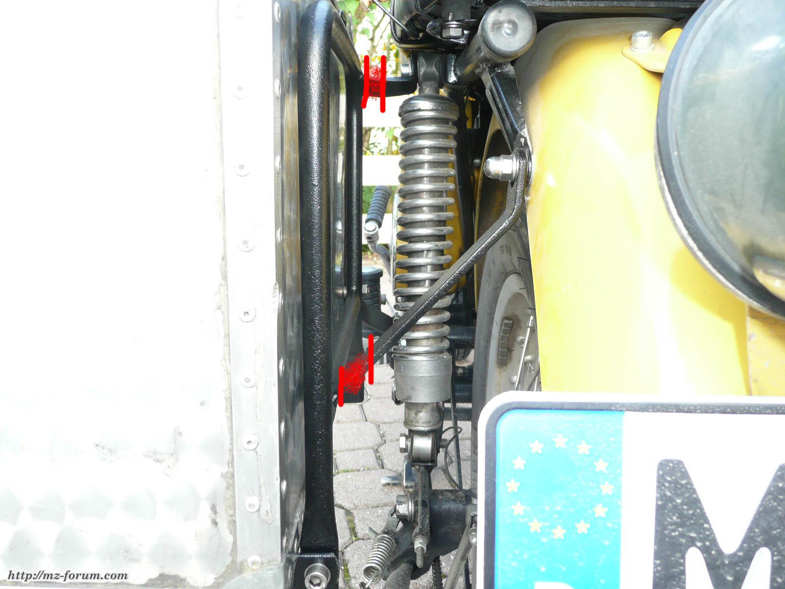

Was mir dann auch aufgefallen ist, dass die Seitengepäckträger ganz schön weit vom Moped weg sind. Meiner Meinung nach wird da zu viel Platz "verschenkt".
Mann könnte die Träger doch locker um 1,5-2cm näher ans Moped holen. Der Platz ist auf der linken Seite locker da und auch auf der Auspuffseite gehen knapp 2cm, bevor die Auspuffstrebe in den Weg kommt.
8381
So wäre meine Überlegung:
8382
8383
Was haltet ihr davon? Hat das schonmal jemand gemacht?
Damit könnte ich noch einmal 3-4cm Breite einsparen und auch die Gewichtsverlagerung (näher am Fahrzeug) optimieren.
Gibts da irgendwelche Sachen die der Verkürzung wortwörtlich in die Quere kommen können?

denk an die stossdämpferverstellung....

simmt, hast Recht!
Hab grad nachgeschaut. Auf der linken Seite ist genug Platz zum verstellen, auch wenn die Träger kürzer sind, aber auf der Auspuffseite müsste ich den Träger abbauen um den Stoßdämpfer zu verstellen. Ist aber okay, denn ich fahre eigentlich eh immer in der Soziusstellung

Die Bremseinstellung und die Schwinge-Rad-Einstellungen könnte dann mit Koffern auch etwas fummelig werden...

aber die Schalldämpferhalterung zb könntest du am rechten Träger anschweissen- dann würde die lange Stange entfallen und nur noch eine kurze vom Träger zum Dämpfer vorhanden sein.
Und wieder ein paar Millimeter eingespart - so kämpfen wir uns immer näher ans Fahrzeug 8) 8) 8)

@ Telya: Das ist alles halb so wild. Die Träger sind ja in 5 Minuten abgeschraubt.
@fränky: Clevere Idee, aber ich glaube das muss nich umbedingt. Sonst fällt mir ja immer der Auspuff ab, wenn ich den Träger mal abschraube :shock:

Rad ausbauen um zu flicken?? Und bei sowas jedes mal den ganzen Träger abbauen?? :abgelehnt:

Kannst ja den Verstellschniedel absaegen und mit ner Wasserpumpenzange verstellen.
(Allerdings mit abgebauten Koffern)
