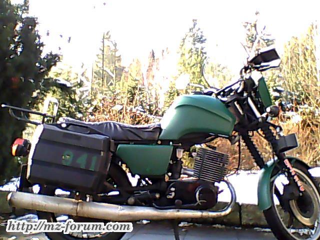

Stichwort Sprit/Tank:Könnte so aussehen!22632
