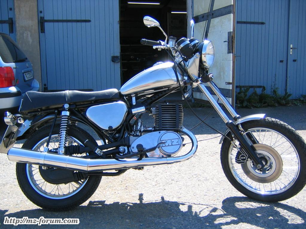

Ich hatte in den 90 igern eine Ts richtig auf Enduro gebaut. Ich hatte einen ts Rahmen einen 150er etz tank der Motor und Auspuff von einer 251. Verlängerte telegabel uns hinten einen anderen kotflügel.
Was wäre heute noch tüv konform? Ich würde sie gerne wieder nachbauen.

Das hört sich ja schon mal gut an. Gibt es eine legale Methode die Telegabel zu verlängern?

Oben im Telegebalrohr bei der 35er-Gabel ist ein recht langes M32X1,5-Gewinde für den Verschlußstopfen. Da haben DDR-Gabelverlängerer einfach einen (selbstgdrehten) 35mm-Bolzen der unten ein M32X1,5 Außengewinde und oben ein M32X1,5 Innengewinde hatte. Diesen Bolzen hat man eingeschraubt und oben die Verschlußschraube wieder rein geschraubt. Bei einer TS wird dann die "Verschraubstelle" durch die Scheinwerferhalter verdeckt :wink:

anstelle die Telegabel zu verlängern könntest du ein größeres Vorderrad verwenden. Glaube die verlängerte Gabel wird schwer durch den TÜV zu bekommen sein, da im Bereich der Gewinde potentielle Biegebelastungen auftreten.

Ich glaube die kann man vernachlässigen. Wenn das gut ausgeführt ist, biegt sich da nix - zumal das zwischen den Gabelbrücken sitzt. Wäre es unterhalb der unteren Brücke hättest du sicher recht.

Oder man nimmt halt gleich ne längere Gabel, z.B. von der Country. Dann ist es original MZ und nix gebasteltes.

Biegebelastung bekommst du trotzdem drauf. Und das um so mehr, je näher die Verschraubung an der unteren Gabelbrücke ist. Für das durchgehende Gabelrohr ist die Biegebelastung kein Problem, aber so ein Stoß mit Innen- und Außengewinde ist schon eine sehr deutliche Schwächung. Ich würd mich das nicht trauen...
Klar, Verschraubung unter der unteren Gabelbrücke ist der schlimmste Fall, da geht es 100% auf die Verschraubung.

Hm, klar wird bei einer Verlängerung das Gewinde der Verlängerung beansprucht. Aber wenn es richtig gemacht ist, dann geht eher die Telegabel kaputt, bevor die Verlängerung am Gewinde aufgibt. Der Verlängerungsbolzen ist bspw. deutlich länger in das Gabelrohr eingeschraubt, als die Verschlussschraube. Vorausgesetzt, es wurde - wie schon gesagt - richtig gemacht. Das Gewinde des Verlängerungsbolzen sollte so lang wie möglich sein -hängt von der Länge des Innengewindes im Telegabelrohr ab. Der runde Verlängerungsbolzen braucht an einer Stelle ein Profil in Normgröße zum Ansetzen eines großen Maulschlüssels, damit man das Ding ordentlich festziehen kann (Rohrzange ist da zuwenig). Zudem muss der Bolzen von der Form so gedreht sein, dass er absolut bündig im Telegabelrohr sitzt, wenn er fest angezogen wurde. Das obere Ende muss natürlich durch die obere Gabelbrille passen, sollte alos am besten identisch zum Telegabelrohr an dieser Stelle aussehen. Dann kann man auch mit der originalen Verschlussschraube richtig anziehen. Übertreiben sollte man es aber trotzdem nicht. Die heimlichen Crosser sind aber wirklich mit 10-12 cm unterwegs. Das fällt dann aber extrem auf.

Ich sehe den Umbau unkritisch.
Der TS Rahmen ist stabiler als ETZ und macht einiges mit.
Allerdings muß man wirklich schauen das beim ETZ Motor in der TS das voll eingefederte Vorderrad nicht den Krümmer trifft.
Gerade wenn ein grösseres Rad montiert werden soll.

Um dieses Problem zu Umgehen, kann man den Krümmer der 251er montieren.

Man sollte dazu aber auch den passenden 251er Zylinder haben und bestenfalls noch den Auspuff.
Vor allem aber auch die kurzen Motorschuhe.
Das schafft ausreichend Platz selbst wenn die Gabel auf Block geht.
Aber ich möchte nicht wissen wieviele da draußen rum fahren mit kompletter ETZ 250 Ausrüstung in der TS.

Jetzt bin ich auf der suche nach solchen Hülsen. Wie bekomme ich die Gabel etwas fester mir kommt sie so weich vor.

3,5 und 5 cm müsste ich noch haben. Deine Feder ist nicht zu weich, wenn sie zu tief einfedert müsste sie nur etwas härter werden also Progessive Feder mit 4 mm Materiealstärke.

Ich glaube das einzige Problem wäre die verlängerte Telegabel.
Ich hatte selbst eine TS 250 mit ETZ 250 Motor. In die Papiere hat man sogar die ETz Motornummer eingeschrieben 8) 8) . Das einzige Problem war die Scheibenbremse in der engen TS Gabelbrücke. Aber das hatte der Vorbesitzer von einem anderen Tüver eintragen lassen. :lol: :lol:

Also ne Scheibenbremse hab ich schon drinn.
Ich suche jetzt die Gabel Verlängerungen 10 cm. Kann soetwas nirgends finden.

Ich denke, auch die stabile 35er-Gabel wird mit 10 cm Verlängerung beim Stoppelhops-Betrieb überfordert sein - deswegen gibt es vermutlich keine 10cm-Verlängerung = selber machen und sich dann selber über die krummen Standrohre ärgern :wink:

das sind auch 10cm.....
1882
 Profil
 Betreff des Beitrags: Re: Ist soetwas heute noch möglich?
BeitragVerfasst: 15. November 2017 20:27
Beiträge: 197
Wohnort: Brieselang
Sieht gut aus.
 Profil
BeitragVerfasst: 16. November 2017 06:43
Beiträge: 5793
Au weia.
Ein Chopper fürs Gelände ;-D
 Profil
BeitragVerfasst: 16. November 2017 08:41
Suzukis DR125 und DR200 haben auch 35mm Durchmesser und sind etwas länger :ja:
