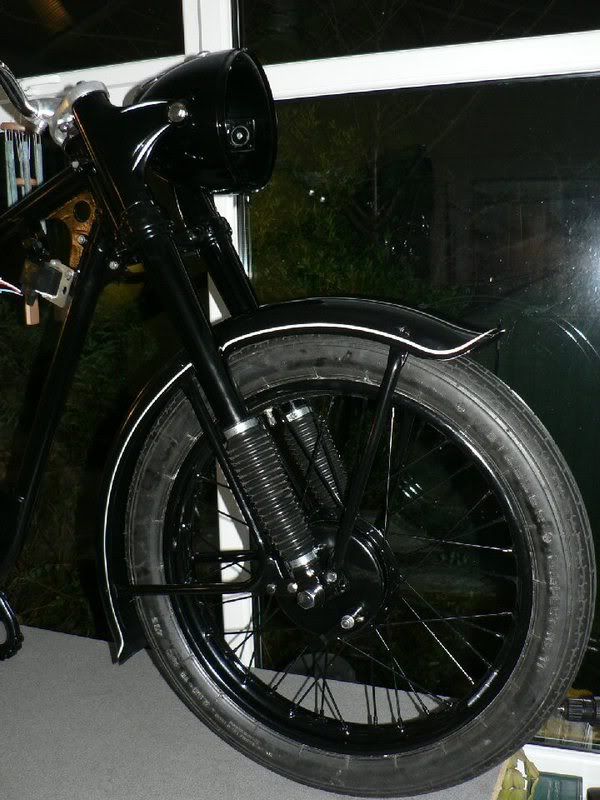

Beitragvon adlermb200 » 3. Januar 2008 00:57

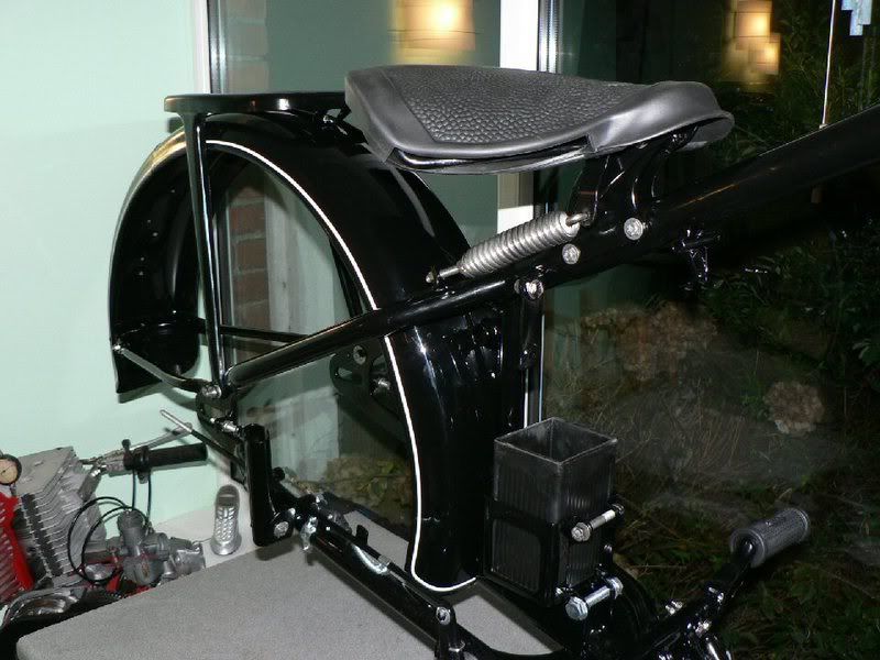

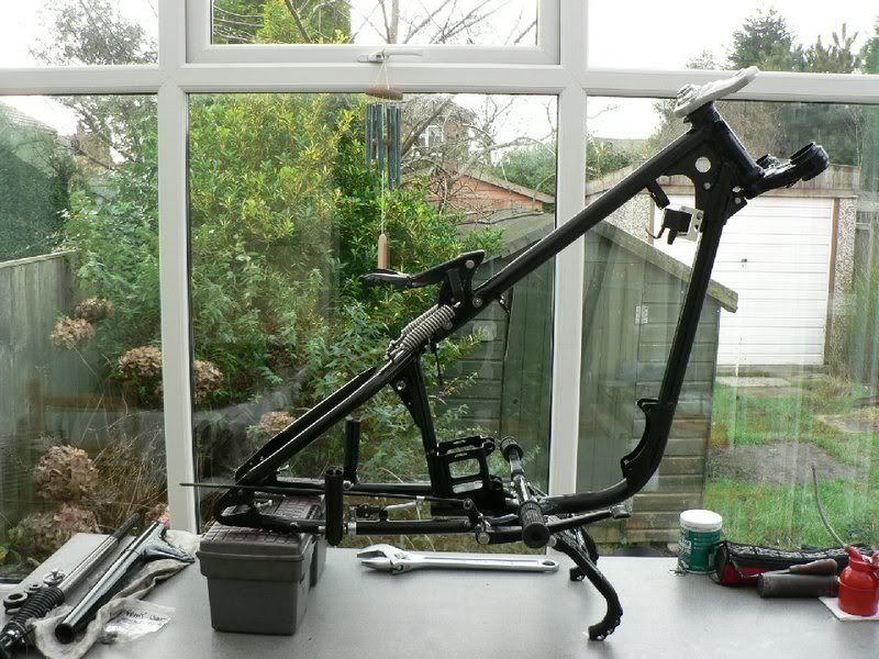

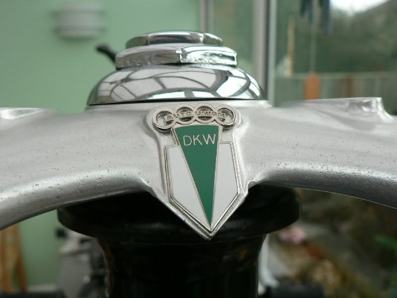

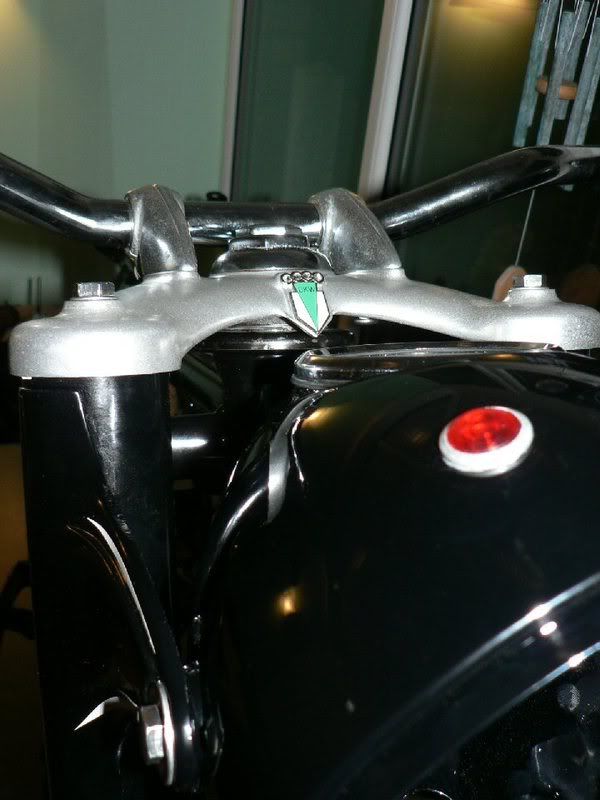

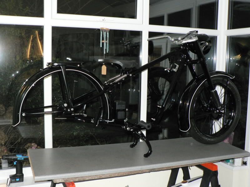

Einige Fotos der Wiederaufbau. Er kommt gut voran.
Falschen Seite der Mauer für einige von euch, aber es ist eine interessante Ergänzung zu meiner Sammlung.

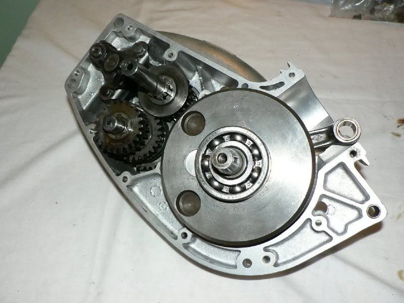

Beitragvon mzmike » 3. Januar 2008 01:51

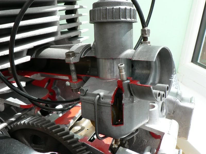

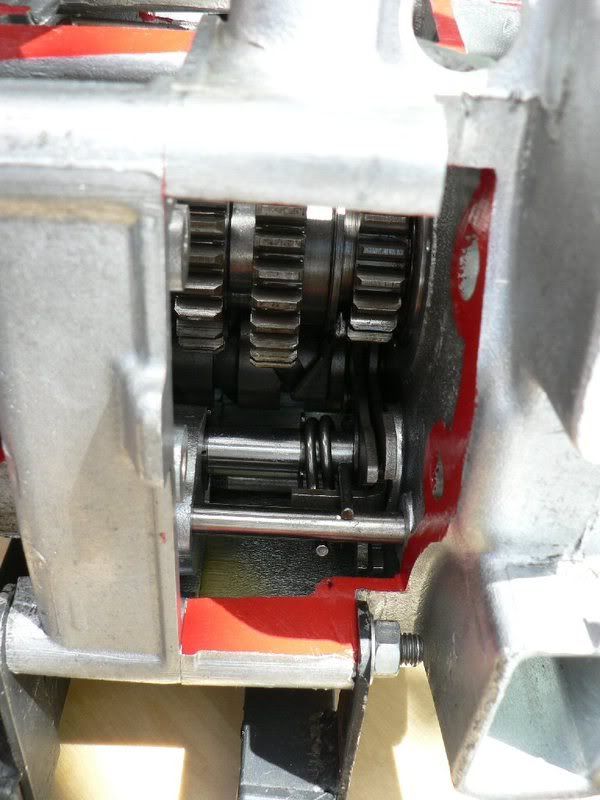

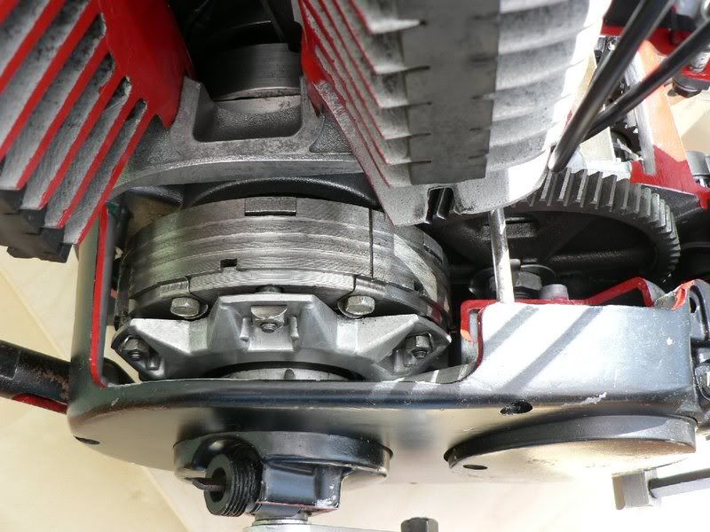

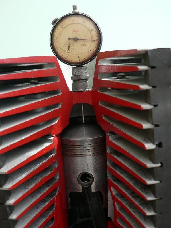

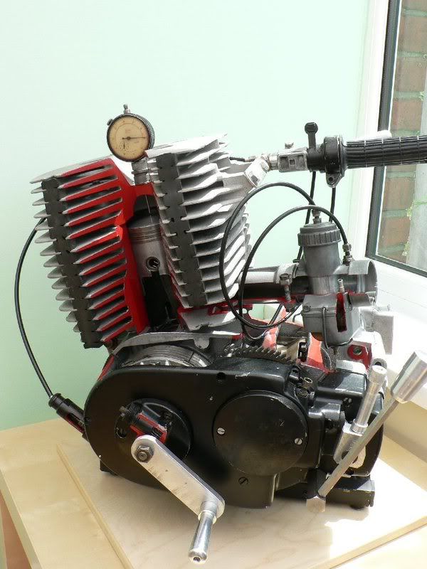

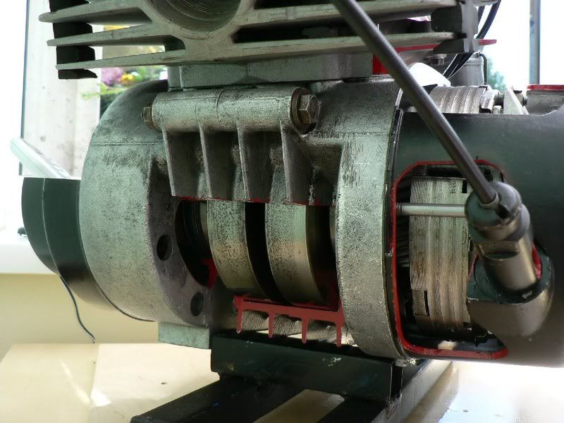

Sehr hübsch, kannst du bitte nochmal ein paar große Bilder des ETZ Schnittmotors reinstellen.
Danke
Gruß Marc

Beitragvon TBJ » 3. Januar 2008 19:27
Moin
sehr interessant!! Der Motor der DKW ist ja noch einfacher aufgebaut als der der 150er MZ :shock:
Sieht jedenfalls so aus.

Beitragvon mzmike » 3. Januar 2008 19:47
Danke für die Fotos, wird mir bei meinem Schnittmotor helfen ;)

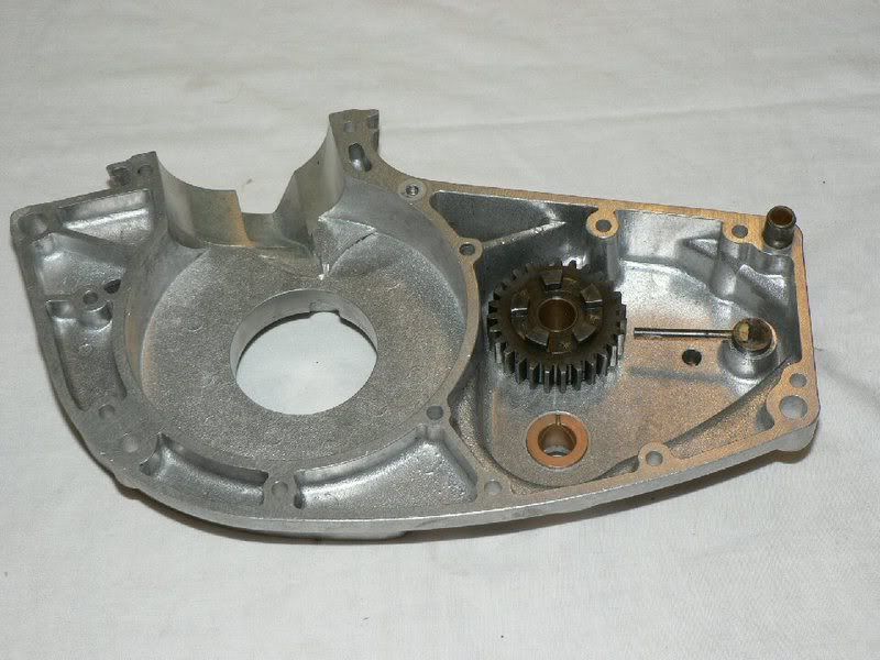

Beitragvon lothar » 4. Januar 2008 08:30
Hi Phil,
sieht sehr schnuckelig aus deine DKW. Die Phase des Wiederaufbaus mit den neu
lackierten oder ersetzten Teilen ist, glaube ich, die schönste...
Der Motor sieht innen ungewöhnlich sauber aus, sind die Aluschalen nur mit Benzin gewaschen oder waren die im Ultraschallbad?
Lothar
Looks very fine your DKW. I think this phase of reassembling of painted or changed parts is the most wonderful or satisfying one...
The motor seems to be cleaned not only by petrol - did you use supersonic bath?
lothar
Beiträge: 8402
Alter: 77
Beitragvon adlermb200 » 5. Januar 2008 01:50
Hi Lothar,
Alle Rahmen, Räder und kleine Komponenten wurden pulverbeschichtet in schwarz glänzend. Der Rest wurde in der BMW schwarz besprüht.
Die Aluminium-Komponenten wurden Dampf sandgestrahlt. Dies ist eine Art von bead blasting, wo die Perlen werden in eine Flüssigkeit. Dies schützt das Aluminium vor Beschädigung.
Dann werden die aliminium Teile befinden sich in einem Fass-Wäsche Maschine. Dies ist eine große Trommel gefüllt mit Edelstahl-Kugeln und kleinen Metall-Pins. Die Trommel vibriert bei hohen Geschwindigkeiten und reinigt die Aluminium-Finish für die Sie sehen.
Hi Lothar,
All the frame, wheels and small components have been powder coated in gloss black. The rest has been sprayed in BMW black.
The aluminium components have been vapour blasted. This is a type of bead blasting where the beads are held in a liquid. This protects the aluminium from damage.
Then the aliminium parts are placed in a barrel scrubbing machine. This is a large drum filled with stainless steel balls and small metal pins. The drum vibrates at high speed and cleans the aluminium to the finish you see.
