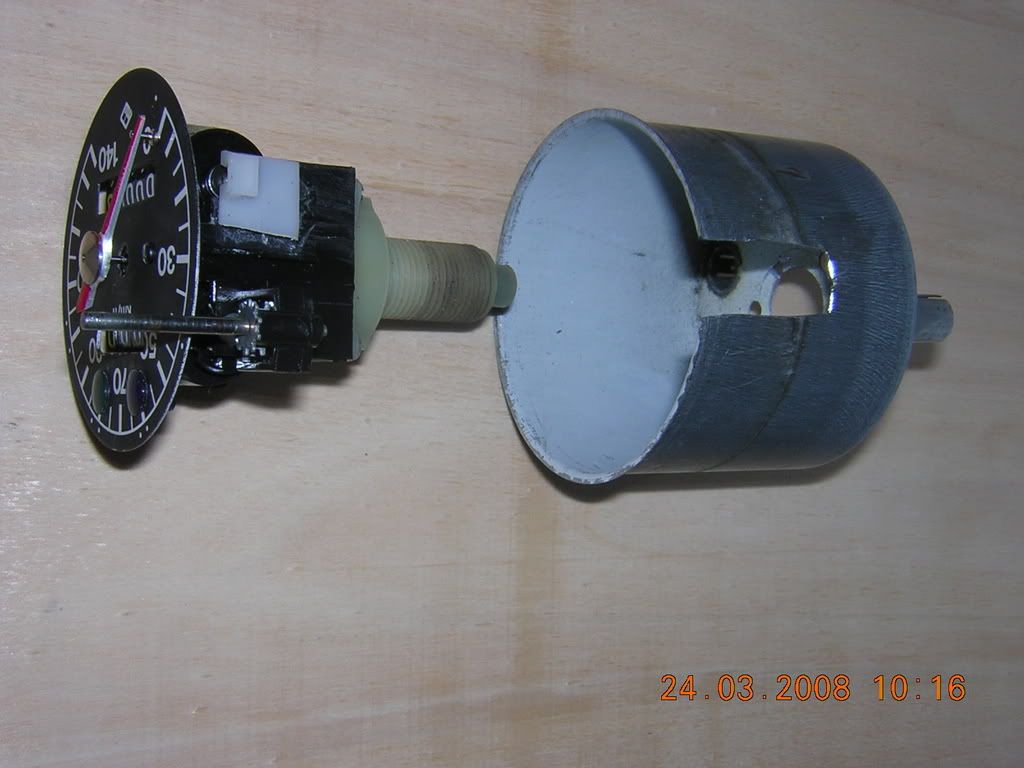

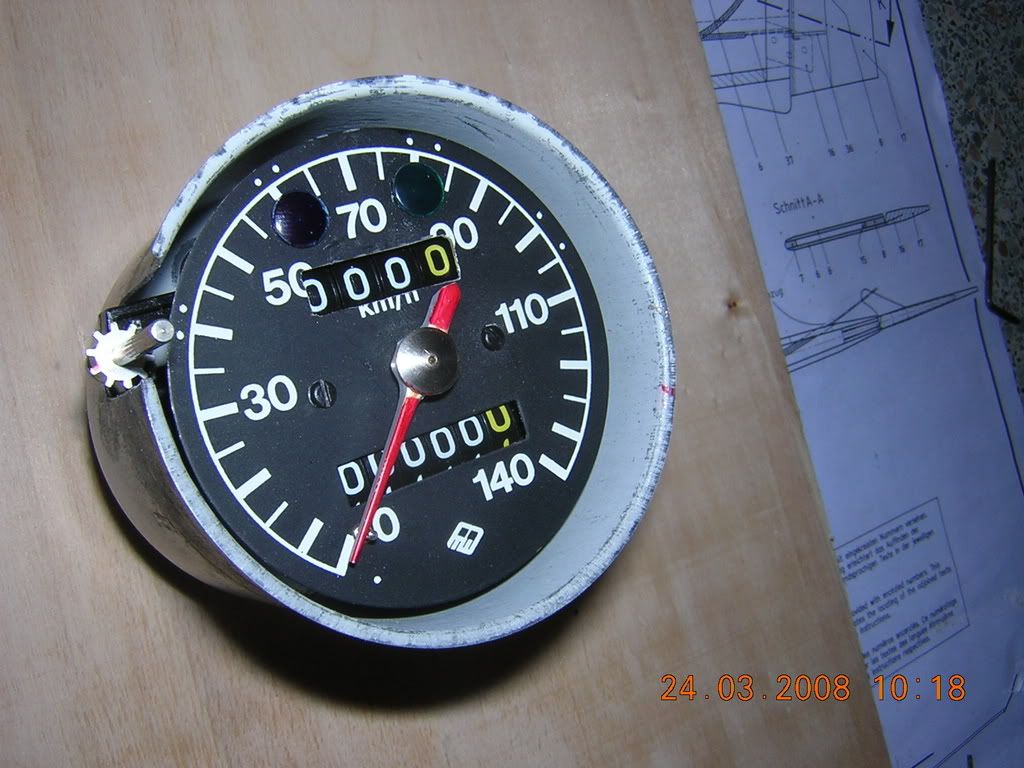

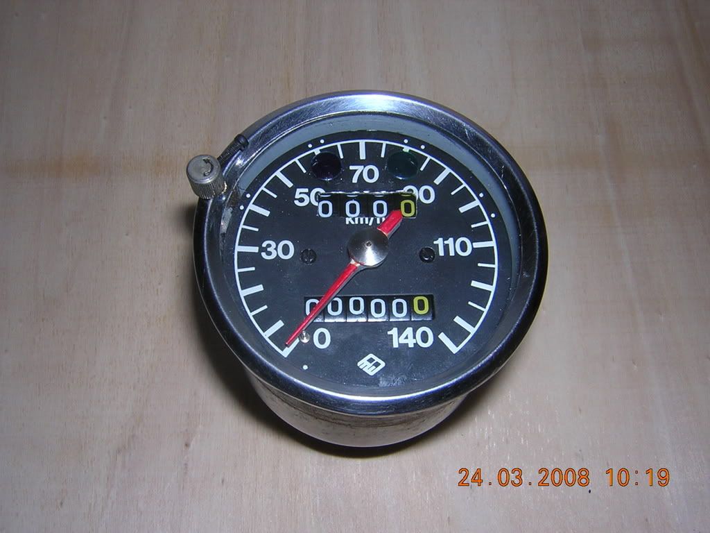

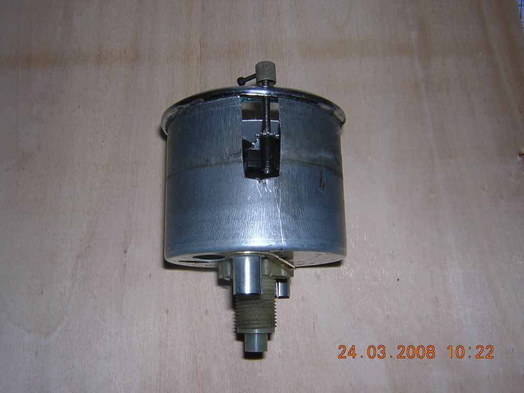

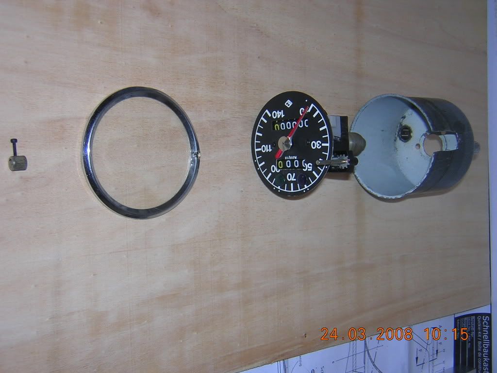

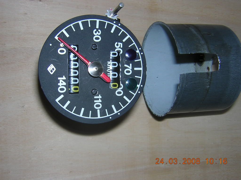

Beitragvon longa » 23. März 2008 21:36
servus,das mit dem tacho ist eine gute idde.hab schon 2 tachos geschossen aber leider immer mit der falschen übersetzung,will tageskilometer dabei haben.jetzt hab ich einen vom trabbi,ist leider 100mm im durchmesser,geschliffen und gebastelt das er in den mz becher passt,muss noch testen obs auch in die brille geht,mach noch bilder.

Beitragvon longa » 25. März 2008 21:18
bilder:wie geht das mit einstellen nochmal :roll:

Beitragvon longa » 26. März 2008 19:34
aber jetzt.BildBildBildBildBildBildBild
es hat geklappt,sind leider auch riesieg.
