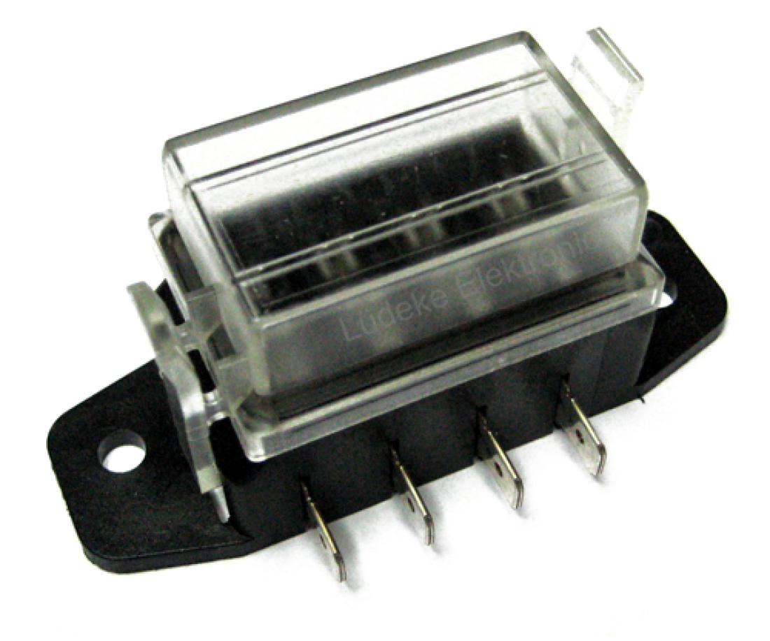

Nee, brauch ich nicht habe mir ne neue Sicherungsbox die Spritzwassergeschützt ist und die neueren Flachstecksicherungen besitzt eingebaut. Aber trotzdem Danke!!! :-)

Habe genau diese hier verbaut. Die Flachstecker habe ich dann zusätzlich mit Schrumpfschlauch versehen...
