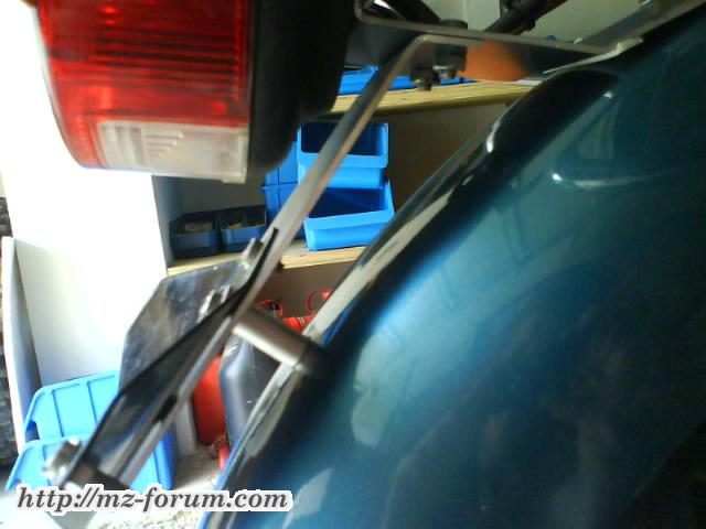

Zuerst habe ich das Rücklichtblech gebogen. Und Löcher für Rücklicht-schrauben gebohrt. Das blech was als kennzeichenhalter dient muss nur einmal geknickt werden und 2 löcher gebohrt werden. Der Blinkerhalter ist im prinzip nur ein Blech-Streifen der links und rechts gebogen wurde (im rechten Winkel). Auch hier wurden an de geknickten stellen löcher versehen, um daran Miniblinker mit gewindestab zu befestigen.
Um diese ganze Kunstrucktion Swingungsarm zu befestigen habe ich Zwischen Schutzblech und Kennzeichenhalterrung ein Distanzrohr eingefügt.
In welchen Winkeln ich das Blech gebogen habe kann ich euch nicht sagen. Das muss man Stück für Stück anpassen.
Ich hoffe das euch die Bilder das besser verdeutlichen, als meine kurze beschreibung.
