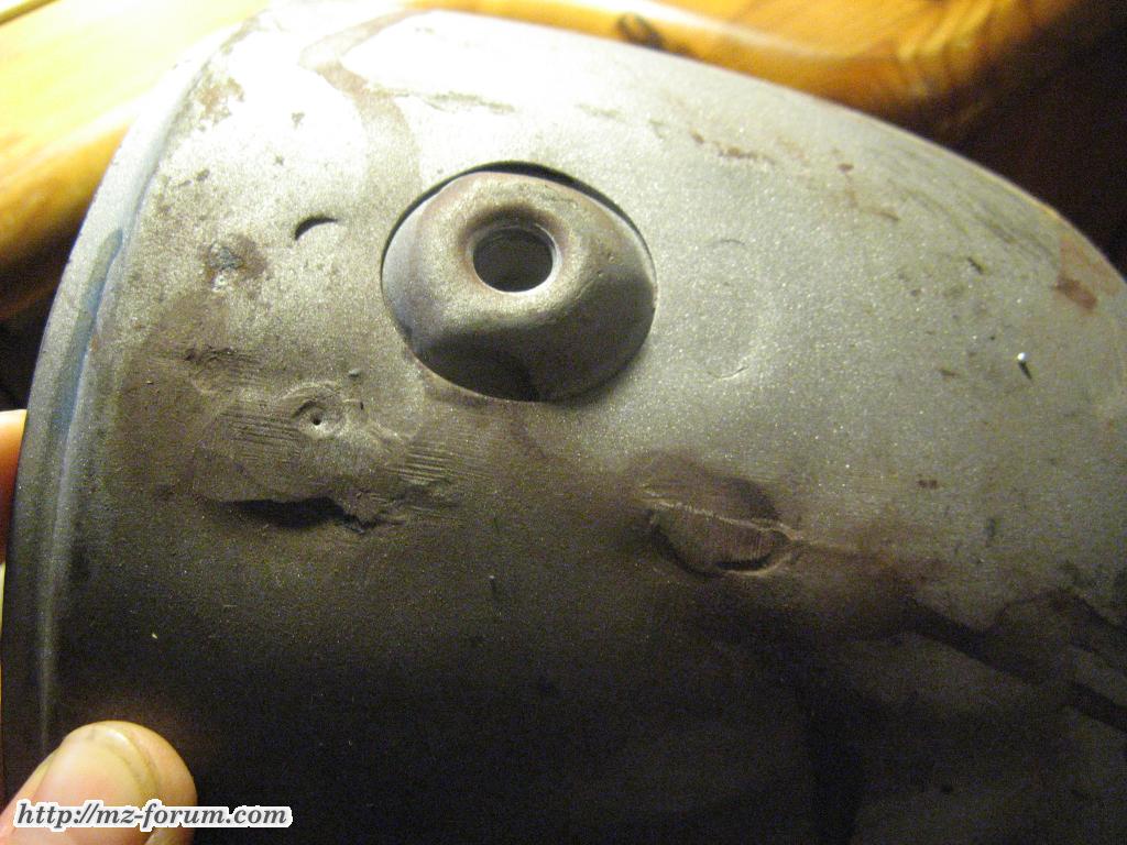

Da mein Tankumbau noch nicht fertig ist und es dort eher "um die Wurst" geht, wollte ich erstmal "üben" - im Falle eines absoluten Fehlschlags würde ich den Tank dann lieber in die Hände eines Profis geben.
So muss jetzt erstmal ein Lampentopf dran glauben. Bei diesem wurden die Blinkerhalter mal irgendwann nachgeschweißt. Das sieht man - sehr deutlich sogar. Klar kann man einen neuen kaufen, aber als Testobjekt isses doch ganz praktisch. Und wenn's gut wird, sehe ich auch kein Problem, den wieder zu verbauen. Der Lampentopf wurde (mit anderem Kram) kürzlich gestrahlt, das Zinn muss auf eine metallisch blanke Oberfläche aufgetragen werden. Hier ein paar Bilder von der einen, noch unbearbeiteten Seite, allerdings nach dem ersten Zinnversuch:
19587 19588 19589
Die rostigen Stellen kommen von dem Rumgematsche mit dem Wasser... siehe weiter unten. Ich habe den Topf zwar abgetrocknet und danach ca. 1 Stunde in den Beifahrerfußraum bei guter, warmer Belüftung gestellt... aber er rostet natürlich trotzdem. Schlimm ist das nicht, aber ich sollte dennoch die Sache nicht ewig vor mir herschieben, sondern das Ding fertig kriegen...

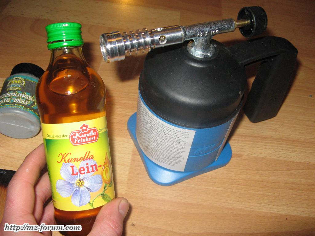

Auf dem zweiten Bild sowie nicht abgebildet meine Ergänzungen:
  • Lötlampe. Einfaches Modell, hab ich mir erst kürzlich gekauft, weil ich en Gutschein hatte und sowas schon immer mal haben wollte. Ist eben deutlich flexibler, als ein Autogenbrenner, den man auch erstmal haben muss. Außerdem hab ich vor O2+Ace irgendwie einen gewaltigen Respekt. Kostenpunkt mit 5 Kartuschen waren ca. 20 Euro. Die verbuche ich aber unter "Werkstatt", denn die Lötlampe kann ich ja auch für andere Dinge verwenden...
  • Leinöl, 1.29 Euro. Das sollte man nutzen, damit der Buchenholzspatel eben nicht so angekokelt aussieht, wie bei mir oben... ;)
  • alten Schraubendreher
  • 2 alte Socken
  • Wasserbottich
19586

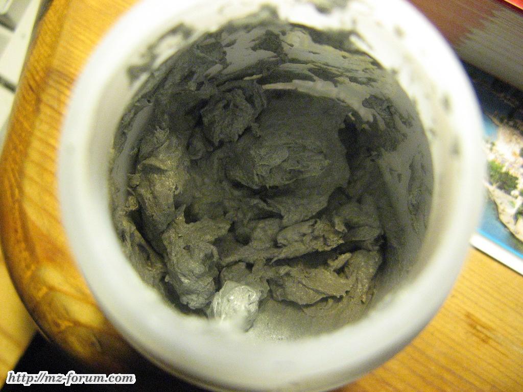

Anschließend versuchte ich, die Verzinnungspaste aufzutragen... gar nicht so einfach! Die bebilderte Anleitung beim KSD zeigt den Einsatz eines Pinsels, allerdings beschreiben die das Verzinnen mit der alten, korrosiven Verzinnungspaste. Mit der neuen, nicht korrosiven war an die Nutzung eines Pinsels nicht zu denken. Das Zeug ist zäh-pastös, nicht gut streichbar, es bilden sich immer kleine Fetzchen aus. Ich hab es mit einer Zahnbürste probiert, ging nicht gut. Später bin ich dann zum Auftrag mittels Schraubendreherklinge übergegangen. Auf der Dose steht "mit Wasser verdünnbar"... vielleicht war es auch einfach nur zu kalt in der Werkstatt? Naja, weiter geht's...
Anfangs habe ich große Flächen (Anleitung sagt: 5x5 cm) probiert - davon bin ich dann aber abgekommen. Als nächstes wurde die Lötlampe angeworfen... immer schön zaghaft. Die Paste, vorher wie eine Paste eben mit einer flüssigkeitsartig reflektierenden Oberfläche, bildete eine Art matte "Haut" (wie bei Milch), blieb aber weiterhin grau. Eigentlich soll sie silbrig glänzend werden... hm. Watt nu? Es blieb mir ja nix anderes übrig, als weiter mit der Flamme draufzuhalten, irgendwann dann auch mal weniger zaghaft. Da die Anleitung sagt, man sollte aufpassen, dass man nicht das Flussmittel verbrennt, bevor das Zinn dort angelangt ist, wo es hin soll (nämlich auf die Stahloberfläche), war ich etwas enttäuscht, als sich sodann braun-schwarze Kügelchen bildeten. Ratlosigkeit... dann griff ich zum Holzspatel. Diese braun-schwarze Kügelchen ließen sich tatsächlich verstreichen und es kam die gewünschte, silbrig-glänzende Oberfläche zum Vorschein! (Bild siehe weiter unten!)
Aber so richtig toll ist das nicht. Erstens ging es meinem Holzspatel nun nicht mehr so toll, zweitens spatelte es sich auf der gewölbten Oberfläche eher schlecht. Also erinnerte ich mich an die Anleitung, da stand etwas von einem feuchten Lappen - allerdings im Zusammenhang mit der korrosiven Paste. Man sollte mit dem Lappen die Flussmittelrückstände abwischen können. Bei der neuen, nicht-korrosiven Paste hingegen sollten die Flussmittelrückstände nicht wasserlöslich und lediglich durch mechanischen Abtrag (sprich: Schleifen) zu entfernen sein. Na gut, ich probierte es trotzdem. Eine alte Socke her, zum Waschbecken gerannt und dann nochmal probiert. Das ging schon deutlich besser! Leider bemerkte ich, dass meine Socke recht schnell die Hitze des Blechs annahm... naja. Irgendwann war ich's zufrieden.

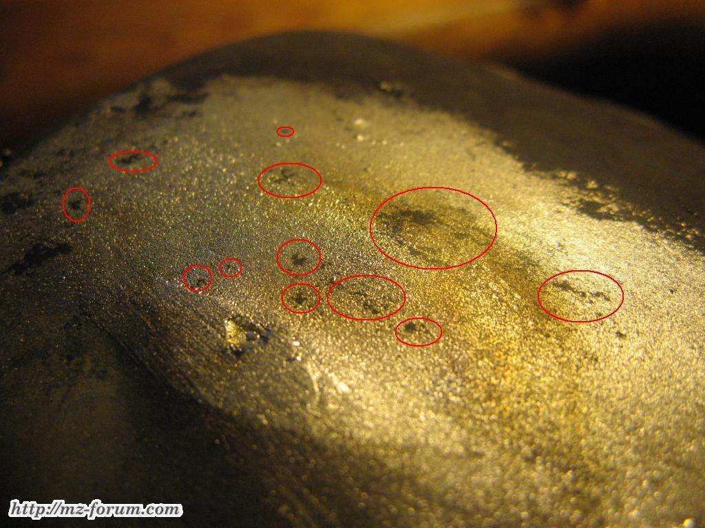

Man sieht auf den Bildern nun also die große, verzinnte Fläche, auf der das Karosseriezinn gut haftet. Bisweilen habe ich ein paar Bereiche rot eingekreist. Die Anleitung sagt, dass an diesen Stellen die Verzinnung nicht erfolgreich war - man solle abwischen (Was aber eigentlich nur bei der korrosiven Paste gehen dürfte!) und nochmal ran. Nun, in den eingekreisten Bereichen habe ist es versucht - erfolglos. Die schwarzen Stellen nehmen einfach keine Verzinnung an. Ich habe versucht, mit Schleifvlies sachte drüber zu gehen - nix. Silikonentferner - nix. Kann dazu jemand was sagen? Sollte ich die Flecken mit Schleifpapier anschleifen und dort nochmal verzinnen? Das folgende Bild zeigt ebenfalls solche Stellen, allerdings sieht man eine Art goldenen Schimmer rechts oben beim größten Kreis. Das sind die Wischspuren vom mehrmaligen Versuch, dort eben nochmal und nochmal zu verzinnen. Es wurde zwar besser, aber der schwarze Fleck ging nie ganz weg.
19593
Weiterhin sieht man im ersten der drei obigen Bilder recht gut einen grob verschliffenen Schweißpunkt (vom Blinkergewinde etwa 3cm im 45°-Winkel nach rechts oben)... die Verzinnung gefällt mir erstmal so, aber rings um den Schweißpunkt ist nunmal diese Rinne/Kante... und das schwarze Zeug dort - wohl Flussmittelrückstände - kriege ich dort nicht weggewischt. Da das Flussmittel nicht korrosiv ist, mache ich mir da weniger Gedanken. Aber wie sieht's aus mit Zinn, welches genau da später ja eigentlich hin sollte? Fließt das da hin oder liegt das dann nur auf? Die Anleitung sagt, dass die Flussmittelrückstände eine Art Kruste sind, die bei Wärmeeintrag wieder aufschmilzt. Sie sollte dann auf dem Zinn oben aufschwimmen, also wohl leichter als das Zinn sein. Und? Wird das so klappen?

Interessant die Farben. Die KSD-Anleitung sagt, dass Karosseriezinn im Bereich 180-250°C weich sei, darunter fest, darüber flüssig. Da bin ich an den blauen Stellen natürlich deutlich drüber gewesen - allerdings denke ich, dass es einen Unterschied zwischen dem Verzinnen mit der Verzinnungspaste und dem Auftrag des eigentlichen Karosseriezinns gibt. Über das Blech den Lampentopfes selbst mache ich mir eigentlich keine Gedanken... oder sollte ich? Geglüht hat es jedenfalls nicht und ich bezweifele auch, dass das mit dem kleinen Brenner überhaupt möglich wäre...

Wolle69 hat geschrieben: Bisweilen habe ich ein paar Bereiche rot eingekreist. Die Anleitung sagt, dass an diesen Stellen die Verzinnung nicht erfolgreich war - man solle abwischen (Was aber eigentlich nur bei der korrosiven Paste gehen dürfte!) und nochmal ran. Nun, in den eingekreisten Bereichen habe ist es versucht - erfolglos. Die schwarzen Stellen nehmen einfach keine Verzinnung an. Ich habe versucht, mit Schleifvlies sachte drüber zu gehen - nix. Silikonentferner - nix. Kann dazu jemand was sagen? Sollte ich die Flecken mit Schleifpapier anschleifen und dort nochmal verzinnen?
Ja!!
Weiterhin sieht man im ersten der drei obigen Bilder recht gut einen grob verschliffenen Schweißpunkt (vom Blinkergewinde etwa 3cm im 45°-Winkel nach rechts oben)... die Verzinnung gefällt mir erstmal so, aber rings um den Schweißpunkt ist nunmal diese Rinne/Kante... und das schwarze Zeug dort - wohl Flussmittelrückstände - kriege ich dort nicht weggewischt. Da das Flussmittel nicht korrosiv ist, mache ich mir da weniger Gedanken. Aber wie sieht's aus mit Zinn, welches genau da später ja eigentlich hin sollte? Fließt das da hin oder liegt das dann nur auf?[/quote]
Wo Flussmittelrückstände sind, wirst du kaum Zinn hinbekommen - also kräftig schleifen

Ich hab mich mal schnell hingesetzt und ein paar Fotos gemacht von der Paste, die ich habe:
Mit Blitz:
19601
Ohne Blitz:
19602
Gallertartiges Zeuch!
19603
Man sehe genau hin: Der Klumpen da auf meinem Schraubendreher ist locker DREI MAL SO BREIT wie die Klinge, er steht beidseitig über! Das wird mit dem Zeug vom Ulli sicher so nicht gehen, oder?
Und das schlimmste:
19604
Man kann es also seeehr schlecht verstreichen. Im letzten Bild sieht man ziemlich in der Mitte oben zwischen den beiden großen Klecksen einen kleinen Brocken. Da habe ich versucht, den linken Klecks zu verstreichen, man sieht die "Schleifspuren", die der kleine Brocken auf seinem Weg hinterlassen hat. Man kann das Zeug noch etwas mehr "breitdrücken", aber viel geht da nicht. Hab ich mir jetzt gespart, weil ich heute daran nix mehr mache. Ich konnte die abgebildeten Kleckse mit der Schraubendreherklinge abheben und zurück in die Dose packen, der wenige verbliebene Rest wurde abgewischt.
Ach so... Thema wasserlösliche Paste und Temperatureinfluss: Die Paste steht seit gestern abend hier bei mir zu Hause bei ca. 20°C. Die niedrigen Temperaturen gestern in der Werkstatt können also nicht der Grund dafür sein, dass die Konsistenz so merkwürdig war - jetzt ist es ganz genauso.

Beitragvon Wolle69 » 14. März 2013 21:36
Tach!
Ich hatte - noch vor Simons Angebot - mal beim KSD angerufen... da war aber nicht der richtige am Apparat. Einen Rückruf konnte ich nicht annehmen. Gestern Abend kam dann der zweite Rückruf.
Ja, definitiv, die Paste ist mit Wasser verdünnbar.
Ja, die verstreicht sich wirklich so mies.
Ja, man kann probieren, das mit Wasser noch etwas besser hinzukriegen.
Nein, Wunder darf man nicht erwarten. Wenn man das mit der Flamme dennoch richtig hinkriegt, ist's kein Problem, da der Kram verlaufen soll.
Nein, das Zeug gefriert trotzdem nicht bei ca. 0°C, ist ja noch mehr drin.
Ja, eine niedrige Raum- (und Material-) Temperatur ist kontraproduktiv wegen Wärmeabfluss.
Ja, die bebilderte Anleitung wurde mit der anderen, korrosiven Paste gemacht und die Unterschiede zur nicht-korrosiven sind wirklich so extrem.
Ja, ich war anscheinend zu "hitzig" bzw. mit zu viel Wärme auf zu kleiner Fläche unterwegs.
Doch, man kann das durchaus auch mit so einem kleinen Hand-Kartuschen-Gerät hinkriegen. Ich vermute, der Bediener ist wichtiger, als das Werkzeug.
Ja, ich sollte die schwarzen Flecken durch Schleifen (80-120, manuell!) entfernen und dann dort erneut verzinnen.
Doch, gestrahlte Flächen sollten durchaus geeignet sein zum Verzinnen.
Ja, die Oberfläche muss absolut sauber und fettfrei sein.
Hoffentlich hab ich nix vergessen.
