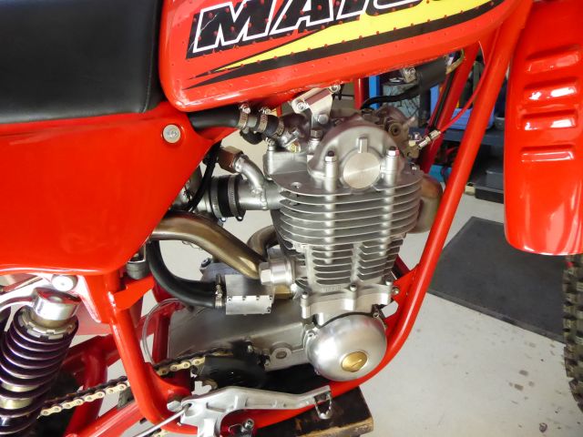

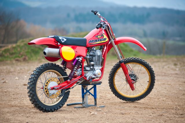

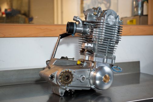

Ich hab´s mal MZ-3-Takter genannt, obwohl es um 4-Takter geht. Im Bild ein professioneller Umbau eines Maico-Motors. Unterbau 2-Takt, 250 ccm, aufgepflanzter Yamaha SR 400 Zylinder mit Kopf, Gemischschmierung 1:40. Frage: gab es solche Versuche schon mal mit MZ-Motoren? Gruss Thomas

Thomas Becker hat geschrieben:Unterbau 2-Takt, 250 ccm, aufgepflanzter Yamaha SR 400 Zylinder mit Kopf, Gemischschmierung 1:40.
Irgendwie erschließt sich mir da der Sinn nicht. Welchen Nutzen soll das haben, und warum muss Gemisch getankt werden?

Den Nutzen kann ich dir auch nicht erklären... Gemisch, wegen dem Rumpfmotor... Die Kurbelwellen und Pleuellager sind ja nicht, wie beim 4Takter in den Ölkreislauf eingebunden und benötigen immer noch Schmierung durchs Gemisch... :wink:

Also wurde hier ein 4 Taktzylinder auf 2 Taktbetrieb umgebaut? Ventile und Ventiltrieb also stillgelegt? Oder hab ichs nicht durchblickt?

MartinR hat geschrieben:Also wurde hier ein 4 Taktzylinder auf 2 Taktbetrieb umgebaut? Ventile und Ventiltrieb also stillgelegt? Oder hab ichs nicht durchblickt?
So einfach kanns nicht sein, da fehlen dann die Kanäle für den Ladungswechsel.

Banausen! Auf den federleichten Maico-Zweitakter wurde ein Viertaktzylinder nebst -Kopf gebaut. Der Motor ist ein echter Viertakter, hat aber keine Ölpumpe und schmiert deshalb mit Gemisch. Er wiegt nur ca. 900g mehr als der Zweitakter. Das genaue Maico-Motorgewicht weiß ich nicht mehr, aber der originale XT-Motor hat etwa 45-50kg. De Maicomotor dürfte etwa die Hälfte haben..
Seinerzeit gabs für Viertaktmopeds Hubraumvorteile, um die Nachteile des Viertakters (weniger Leistung mehr Gewicht) wettzumachen. Soche Umbauten waren der erfolgreiche Anfang der leichten Geländeviertakter.

Mehrere 3 Takter hat Laszlo Peres gebaut,
auf Maico und Kawa Unterbau, auch mit Rotax 4 V Kopf.
In Oldtimer Markt 12/2012 vorgestellt.
Außerdem hat er einen 760 ccm Zyl. für eine 440 ccm Maico gebaut.

Ist schon ein 4-Takter, hat nur keine Ölpumpe.
Hier gibt's noch mehr zu dem Projekt.

hiha hat geschrieben:Banausen! Auf den federleichten Maico-Zweitakter wurde ein Viertaktzylinder nebst -Kopf gebaut. Der Motor ist ein echter Viertakter, hat aber keine Ölpumpe und schmiert deshalb mit Gemisch. Er wiegt nur ca. 900g mehr als der Zweitakter. Das genaue Maico-Motorgewicht weiß ich nicht mehr, aber der originale XT-Motor hat etwa 45-50kg. De Maicomotor dürfte etwa die Hälfte haben..
Hans
Wenns hier aber um Gewicht geht, dann hätte ich nicht auf 4Takt umgebaut. Viel zu viele, bewegliche Teile, die auch Gewicht auf die Wage bringen... :roll:

Wie wird denn der Ventiltrieb geschmiert?

Bei den Emmebildern ist eindeutig ne Ölleitung zu erkennen... Vieleicht wird da über den Getriebeölkreislauf geschmiert... :nixweiss:

die Schmierung erfolgte aus dem 1:100 Gemisch über Membranen
zu einem Umbau hat er das grob, bzw der Redakteur wiedergeben, eher lückenhaft/diffus.
Ich kann dir morgen den Auszug dazu per PN senden.
Aber an der Nockenwelle usw. kommt das Gemisch doch garnicht an :gruebel: :gruebel: :gruebel:
Ich kann es mir jedenfalls gerade nicht vorstellen wie es funktionieren soll...

Es ging damals bei den Viertaktumbauten darum, im Wettbewerb das Reglement auszunutzen. Ich muss mal was dazu suchen. Was Leistung und Gewicht betrifft, war der Zweitakter natürlich im Vorteil, aber mit dem Viertakter durfte man in der gleichen Klasse erheblich mehr Hubraum haben.
Zu den 3/4-Taktern von Lazlo Peres: Das sind Umbauten, die das Kurbelgehäuse als Ladepumpe benutzen, was obige Maico nicht tut.

Zur Schmierung wurde der Ladeeffekt aus der Vorverdichtung genutzt und über Kanäle, gestützt mittels Membranen über den Einlaßkanal in den Brennraum gebracht.
Dort spritzte er unter den Zyl-deckel.

......und wie soll das Gemisch aus dem Brennraum dann in ausreichender Menge an das Pleuel rankommen?

Das Gemisch wurde per Membraneinlaß in den KW-raum angesagt bei dem Peres - Projekt auf Maicoblock.
