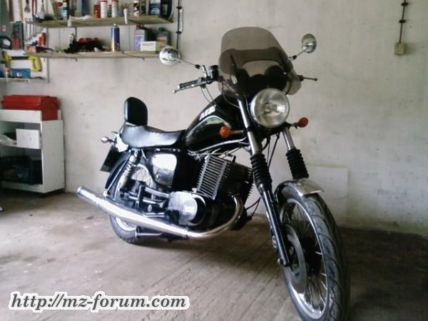

ea2873 hat geschrieben:da hat sich der TÜV-Prüfer aber Mühe gegeben. Jetzt kannst du aber die Seitendeckel nicht mehr ändern :wink:
Das habe ich auch gedacht. Wobei mich die Detailtiefe (Ex BW Verbandskästen) eh gewundert hat.
Grüße “Tigerente“ Jörn
TS150 Bj.1985 Billiardgrün
Tigerente
Beiträge: 948
Re: TS 150 Umbau - hässliches Entlein im neuen Kleid
Beitragvon pola » 7. Juni 2019 17:27
ea2873 hat geschrieben:Jetzt kannst du aber die Seitendeckel nicht mehr ändern :wink:
Zum Glück will ich das auch gar nicht :mrgreen:
Und ja, ist sehr detailliert, aber das ist auch gut so bei den Motorradkontrollen hier.
Da wenn man an einen speziellen Vertreter der Kontrollbehörde gerät können schon mal Prüfling und Prüfer zusammen vor Gericht erscheinen...
Bei der Detailtiefe hat er vielleicht ein wenig übertrieben, aber er fand’s einfach lustig dass Bundeswehr-Verbandskästen und ein Skateboard verbaut sind.
Zu dem 30er Schlüssel als Bremsmomentstütze hat er allerdings nur den Kopf geschüttelt und gemeint „Naja, garantiert stabiler als das Original...“ :mrgreen:
