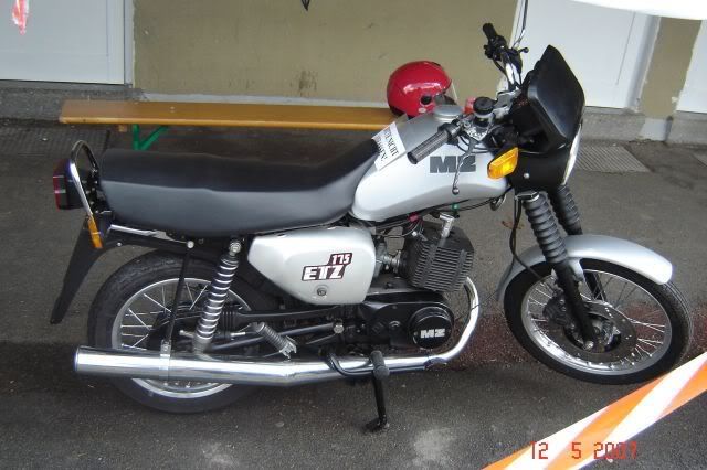

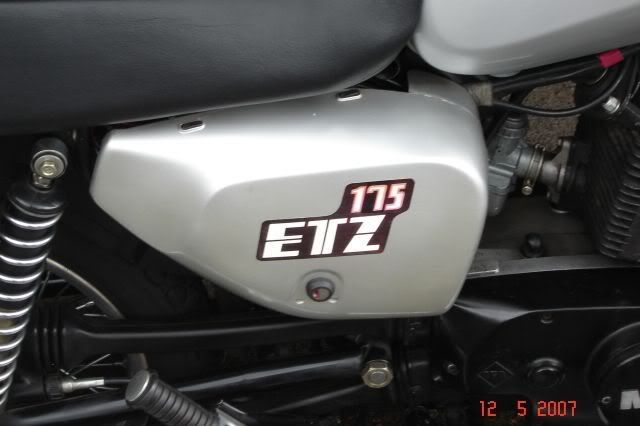

es gibt ja diesen bekannten schrauber Meister Uhlig in Rennerod, der hat kurz nach der Wende nen ETZ175 Prototypen gebaut. Das Teil stand in Mandeln beim Frühjahrstreffen. Motor war lt. Zylinder-Beschriftung ein 150.2...
vllt. sollte man ihn mal fragen ;)

bei der 175er glaube ich fast das er den Zylinder (das Alu nuch die Laufbuchse) aufgedreht hatt und dann einen dickeren Laufbuchsenrohling eingepresst hat und dann die Kanäle angepasst (uhhh da bleibt viel feiner Spiellraum für Veränderrungen) und dann einen "superübermaßkoben" ;-) eingepflanzt hat nachtem der das Motorgehäuse etwas weiter aufgedreht hat weil ansonsten wird es (hatte ja mal nachgefragt) schon bei 170ccm arg knapp.

ETZChris hat geschrieben:es gibt ja diesen bekannten schrauber Meister Uhlig in Rennerod, der hat kurz nach der Wende nen ETZ175 Prototypen gebaut. Das Teil stand in Mandeln beim Frühjahrstreffen.
Das Blümchen "Rühr-mich-nicht-an"... :roll:
