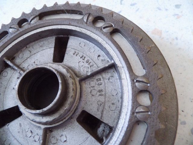

Moin da ich eventuell vielleicht demnächst mal wieder an einer CNC Fräsen arbeiten kann hab ich mir direkt überlegt was man denn alles fertigen könnte für die eigene ETE.
Der Mitnehmer hinten wäre ja nicht doof.
Ich kenn es aus dem Simson bereich und hab mir gedacht wäre auch was für die ETZ.
Wenn euch was einfällt was man denn gleich besser machen könnte schreibst hier mal rein.
Meine Ideen sind folgende:
-Kettenrad tauschbar da das vordere Ritzel das ganze auf die ollen Kettengrößen limitiert. kommt dann von Ronge ein Simson tuner.
-Aus Aluminium.
-Mitnehmer gummi bleibt original.
Schreibt mal was dazu. ?

Kettenrad tauschbar wäre fein :ja:
Die Ausführung der Lagerung dann wahrscheinlich wie bei der 251er, oder?

Mainzer hat geschrieben:Kettenrad tauschbar wäre fein :ja:
Ah was wäre da anders?
Lager?

Alte Ausführung: 6204+6005
Neue Ausführung: 2x 6004
Wunderlandexpress hat geschrieben:

Also kann ich schon mal vermerken das auf 2x 6004 Lager gebaut werden kann. Ich guck mal welche Lager eventuell noch passen könnten mehr ist ja bekanntlich immer besser.

Beitragvon Guesi » 22. März 2021 17:40
Das wurde auch schon zu DDR Zeiten gemacht. ich hab welche für die TS 150 und 250 hier.
https://www.guesi-motorradteile.de/pic_ ... CI3294.JPG

Re: CNC Dämpfungkörper/Mitnehmer Theorie
Beitragvon Klaus P. » 22. März 2021 18:04
Das ist sollte schon klar sein,
ist für die TS 250 ?
Versuch mal bitte ein Bild von hinten zu machen, wo die Mutter sitzt
oder die Schraube raus kommt.
Hat das Kettenblatt 47 oder 45 Zähne ?
Danke und Gruß

Beitragvon muenstermann » 22. März 2021 19:26
Guesi hat geschrieben:Das wurde auch schon zu DDR Zeiten gemacht. ich hab welche für die TS 150 und 250 hier.
wenn ich die Senkkopfschrauden und deren Psydosicherung schon sehe.... :abgelehnt:
