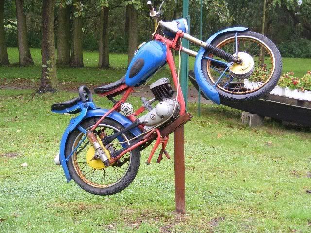

Na, viel Spaß und Erfolg beim Aufbau. Bestimmt leichter als dieses Objekt.

Beitragvon Steffen » 24. Januar 2008 21:02
Das geilste ist ja wohl die "Tanktasche"
