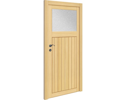

Liebes Forum,
meine Tür zum Schuppen (mit Moppeds und Ersatzteilen) ist leider verzogen - Ich kann Sie nur schließen, wenn ich an der Klinke die Tür nach oben hebe.
Sie hängt auf der Seite des Schloss leicht nach unten.
Es handelt sich um ein ähnliches Modell zu diesem hier
Meine Idee ist, innen einen diagonalen Zuganker mit zwei Stahl-Winkeln an die die Tür zu schrauben und so die Tür wieder einzustellen (zu spannen), dass sie wieder passt.
Wie würdet ihr sowas lösen oder welche Komponenten sollte ich verbauen?
Danke euch ganz herzlich!

Eigentlich kannst du die Bänder rein und raus schrauben und somit das ganze korrigieren.

Das obere weiter reindrehen

sofern das nicht gehen sollte, einfach einen Draht vom Maschendrahtzaun diagonal mit Drahtspanner anbringen, dann kannst du die Tür je nach Bedarf wieder gerade ziehen.

ich vermute, das einzige Teil dieser Tür, welches eine echte statische Funktion erfüllt ist das Glas. Alles andere würde sich gnadenlos verziehen, sobald das Glas draußen ist.

das Problem ist, die Tür ist in sich nicht stabil, weil keine diagonale Verstrebung vorhanden ist. D.h. entweder sie stützt sich an der Ecke am Boden ab, oder wenn man das abschleift senkt sie sich weiter.
die diagonale Verstrebung bekommt man entweder über ein stützendes Stück Holz oder in der anderen Richtung durch Zug, wie jetzt umgesetzt.

Es wird wohl daran liegen, dass die Tür eigentlich nicht für eine Bewitterung gedacht war, das Holz geschrumpft ist und sich die Verleimung gelöst hat. Um das dauerhaft zu reparieren, müsste man die Tür zerlegen und entsprechend aufarbeiten. Möglicherweise würde es schon reichen, wenn man die Nut-und-Feder-Bretter gegen eine passgenau zugeschnittene Siebdruckplatte austauschen würde. Die Siebdruckplatte ist formstabil und wetterfest. Alternativ müsste man das Ganze mit Querriegeln und einer Diagonalstrebe mit Versatz stabilisieren.

Also um es mal deutlich zu sagen,Dein Tür ist Schrott,und so eine dämliche Kette oder Winkel ist genau so Schrott.
Auseinander kloppen und neu verleimen ,wenn die aber auseinander schon krumm sind--- Feuerholz :ja:

In die Türe gehört das Tür-"Z" rein, dann verzieht die sich auch nie wieder.
Entweder richtig eingearbeitet oder ordentlich vernagelt/verschraubt oben drauf.
Oder eben die Kette wieder rein.

Tja, das ist die Frage. Dazu müsste man wissen, wie die Tür zusammengebaut wurde. Wenn die Teile einfach nur verleimt sind, reicht es u.U. schon die Leimstellen mit heißem Wasser oder einer Heißluftpistole aufzuweichen. Wenn das nicht geht, könnte man auch die Nut-und-Feder-Bretter heraustrennen (vorzugsweise mit einer Oberfräse mit Führungsschiene, dabei einen Falz stehen lassen), die Türe ausrichten und die Siebdruckplatte möglichst spielfrei, mit dem Falz als Gegenlager einpassen. Bleibt halt noch die Frage, wie stabil der Rest der Tür noch ist. Vielleicht muss man da mit Schrauben nachhelfen.
Auf jeden Fall beim neu verleimen einen guten, wetterfesten Leim (PU-Leim) nehmen und die Tür entsprechend vor Witterung schützen. Selbst wasserfester Leim gibt bei ständigem Quellen und Schrumpfen irgendwann auf. Vielleicht wäre ein Vordach/Windfang möglich?
Eventuell muss man aber auch Querriegel und Diagonalstrebe einbauen um das stabil zu bekommen. Aber auch das kann sich setzen. Holz schrumpft mit der Zeit, die Riegel und die Strebe werden kürzer.
