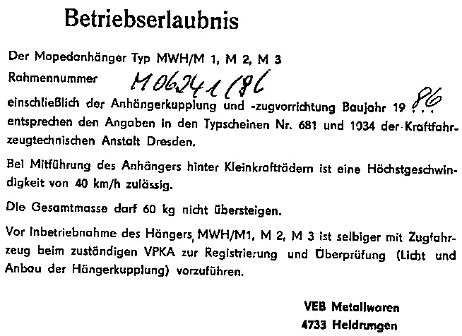

Beitragvon Replica » 16. November 2021 09:22
beerdrinker hat geschrieben:fahrenden Wiesel-ES-Schnecke wären 60km/h als Maximum auch ok,
Der Heldrunger darf aber nur 40 km/h fahren.

Beitragvon CJ » 16. November 2021 10:01
Bernd hat geschrieben:...Oder bei einem Selbstbau eine Betriebserlaubnis welche vom TÜV ausgestellt wird und dann anschließend bei dem Straßenverkehrsamt abgestempelt werden muß!
Und genau da würde ich auch noch mal nachhaken. Der MWH hat eine ABE beschränkt zum Mitführen hinter KKR, nicht aber allgemein zum Mitführen hinter Krädern.
Einen Auszug aus der BE findest du u.a. bei miraculis. Auf "Bücher" klicken, nach unten scrollen bis "sonstiges" und dort die Betriebsanleitung für den MWH öffnen. Der Auszug aus der ABE ist dann ziemlich weit unten. Da findest du auch die Typscheinnummern der KTA zum Anhänger. Erleichtert vielleicht dem Prüfer die Arbeit. Die Kupplung selber ist in der ABE mit erfasst.

Link zur Betriebserlaubnis: :arrow: http://www.miraculis.de/aw/simson/text/moanh/gabe.gif
Der letzte Absatz amusiert mich ein bischen. Das hat bei uns auf dem Dorf niemand ernst genommen.....Mein Vater war garantiert nicht mit dem S 51 samt Anhänger nach Roßlau auf das VPKA gefahren :lach: :rofl: .
Und die 60 kg zulässige Gesamtmasse waren relativ. Beim Futtergetreide holen kamen da zwei Zentnersäcke drauf und beim Kartoffel- oder Maisstoppeln wurde der Anhänger vollgeladen, dann noch ein übervoller Sack drauf und auf das Möppi ein Sack hinten auf den Sozius, das gab die nötige Traktion. :ja: :lach: :irre: Fuhr sich aber scheixxe.... :freak:
