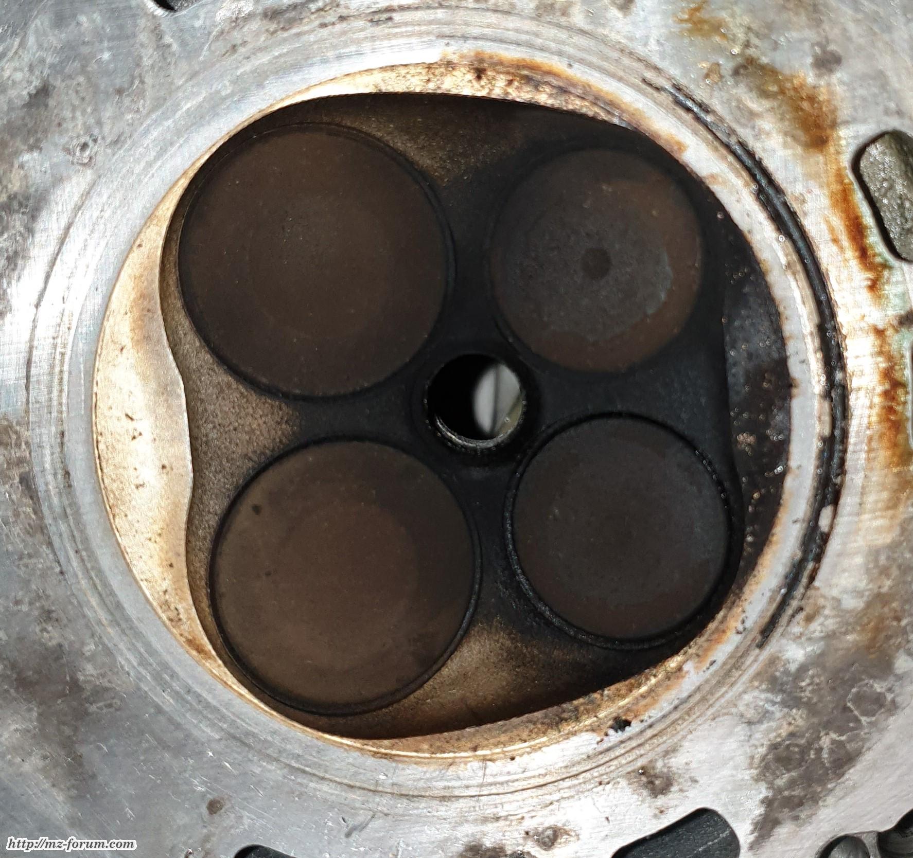

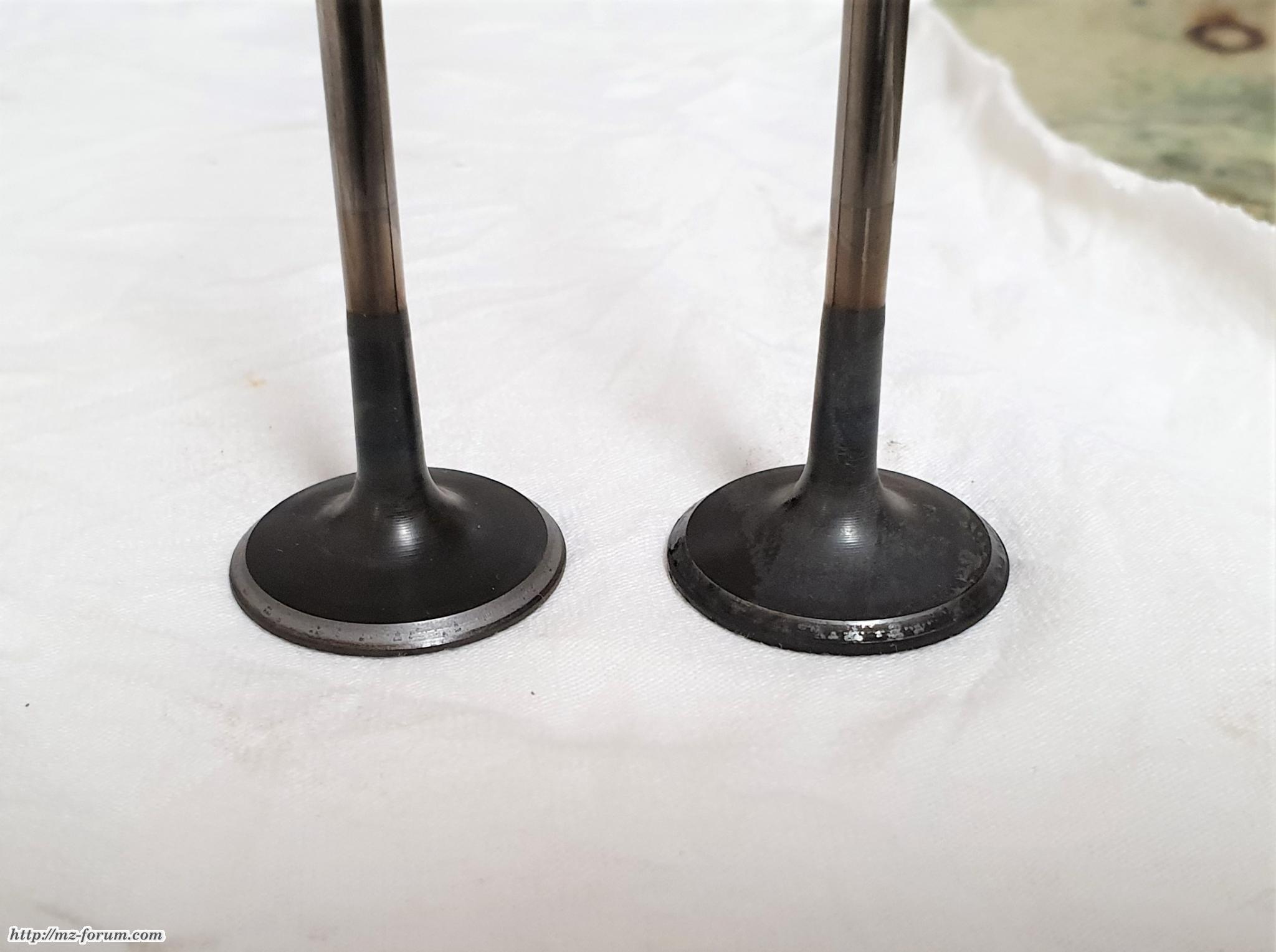

Ventile im Brennraum:

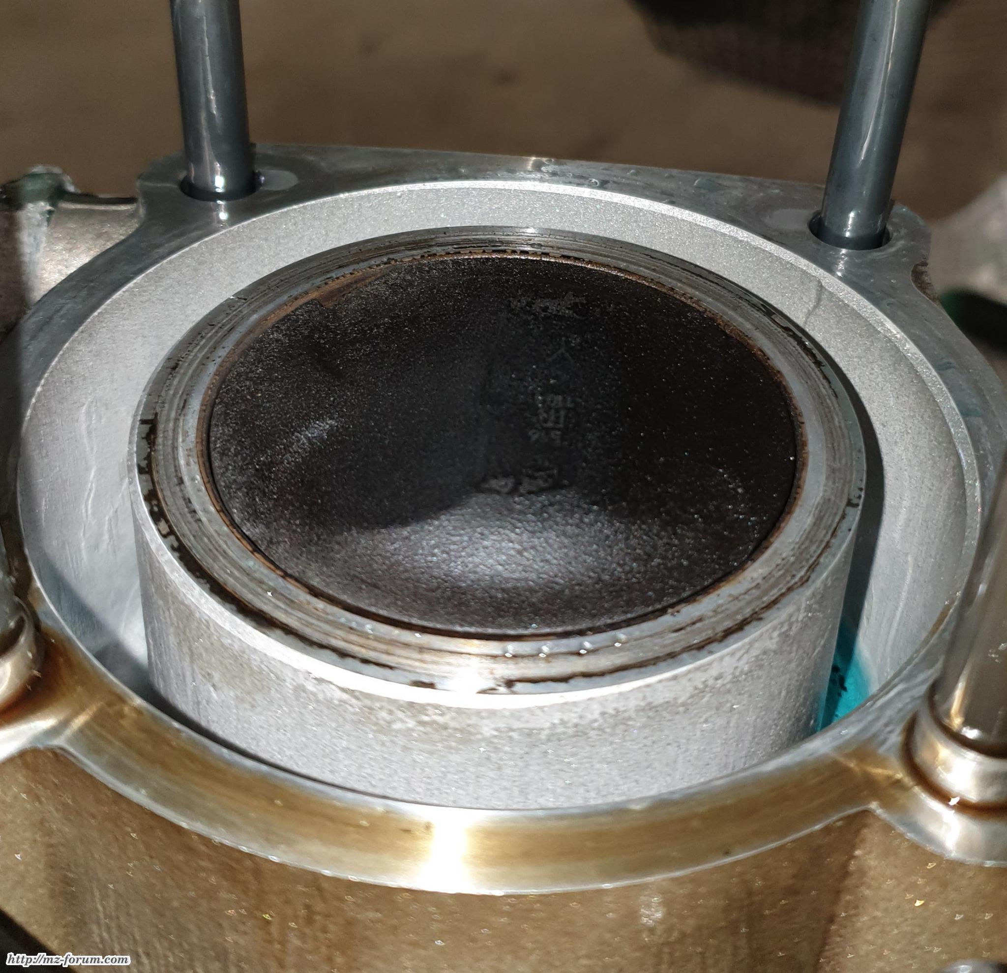

Kolben:
31272
Zylinder:
31275
Die Lauffläche sah gut aus und ich konnte nix auffälliges ertasten. Fallen euch bei den anderen Bildern irgendwelche Dinge auf?

Kurzes Update...
Hab mir gestern doch noch einen Ventilspanner und Paste und Co. zum Einschleifen geholt.
Einlass vorher/nachher:
31293
Einlassventile nachher/vorher:
31291
Auslassventile nachher/vorher:
31290
Ventilsitze geschliffen:
31294
Werde den Kopf und die Ventile nochmal chemisch reinigen (Backofenschaum?) und die Dichtflächen von Kopf und Zylinder reinigen. Dann Kopf neu montieren und das Ventilspiel messen, hoffentlich hat das Einschleifen nicht zu viel weggenommen. Hab extra die feine Paste genommen und vorsichtig nur so viel runter genommen, bis die Sitze an den Kontaktflächen sauber waren. Dann werden die neuen Stößel bestellt.
Wenn ich den Abzieher bekomme, ist als nächstes die Steuerkette dran.
Johannes

Beitragvon hermann27 » 11. März 2020 15:17
ich will dir weder angst machen noch dich entmutigen.
aber die ventile sind so nicht sauber genug. sie muessen eine rundum gleichmaessige matte flaeche haben. bei deinen bildern sind noch vertiefungen zu sehen.
auch die auflageflaechen der sitzringe sind viel zu breit. sie sollten nur ca 1,00 mm breit sein.
mit neuen ventiilen und schmaler gefraesten sitzflaechen kann es eventuell behoben werden.
anderenfalls werden neue sitzringe notwendig
hast du den ersatzkopf noch?
sieht es dort besser aus?
mfg hermann

Beitragvon bonniejohann » 11. März 2020 16:12
Die Breite der Ventilsitzringe ist noch unter 2mm, laut Werkstathandbuch sollten sie 1-2mm breit sein, sieht auf dem Bild vielleicht sehr breit aus.
Diesen Grübchenfraß hab ich auch gesehen, ich habe gehofft, dass es sauber genug ist, es sind keine durchgehenden Vertiefungen. Ich wollte nicht viel weiter schleifen, aus Angst zu viel vom Ventilsitz wegzunehmen. Oder sollte ich versuchen die Ventile nochmal zu reinigen (eventuell Drehbank?). 4 neue Ventile sind halt auch gleich wieder 180€. :!:
Die Ventilsitze des Austauschkopfes schaue ich mir nachher nochmal an.

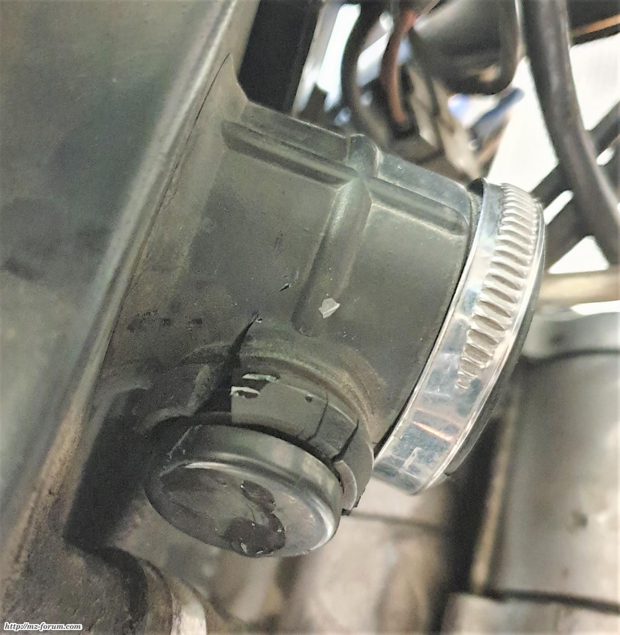

Heute hab ich die Ventile wieder eingebaut und mir die Luftversorgung angeschaut. Dabei habe ich gesehen, dass das Ansaugrohr (Nr. 3933013000) so einen Stöpsel hat (Warum?) und die Öffnung für den Stöpsel ziemlich brüchig ist. Richtig dicht war das vermutlich nicht, vielleicht ein Grund dafür, dass sie zu viel Luft bekommen hat und zu heiß wurde.
31295
Ich versuche das zu flicken, sonst kommt es auf die Liste für die nächste Bestellung.

Beitragvon hermann27 » 13. März 2020 00:21
koennte ein anschluss fuer ein kuenftiges sekundaerluft-system sein
um die abgaswerte verbessern zu koennen.
mfg hermann
