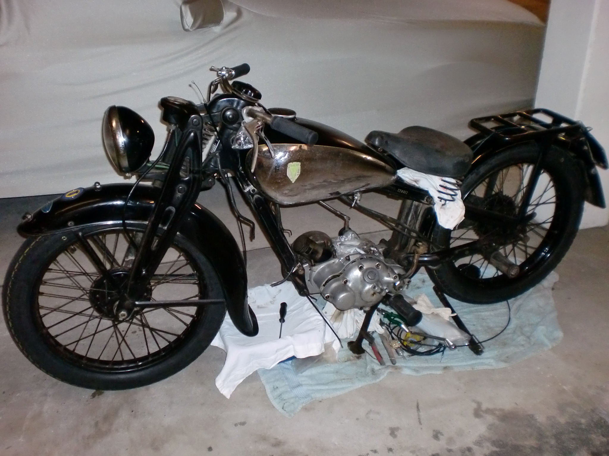

Habe gerade auf dem Zylinder die "60" gefunden. Es ist also ein 200er Motor von 1936 in einem 250er Fahrgestell von 1938.
Daher findet sich am Motor noch die alte Version der Kupplungsbetätigung. Zu SB 250 von 1938 passt dann wieder die Fußschaltung ohne Tankschaltung.
Die 350er hatte 1938 wohl noch Fuß- und Tankschaltung kombiniert.

Der Plan für die kleine DKW steht. Da ich keine akuten Baustellen habe, bekommt die SB Priorität. Das hat sie nach den letzten Jahrzehnten verdient und auch nötig.
Meine Gedanken:
- Telegabel und Lampe bleiben
- Sozius und Gepäckträger werden abmontiert und ins Regal gepackt.
- Lack bleibt original. Reinigung mit Ballistol und Konservierung der Roststellen mit Owatrol
- Elektrik ist verbastelt und wird größtenteils erneuert. Was noch an Stoffkabeln vorhanden und brauchbar ist, wird mit eingebaut.
- Instandsetzung der Bremsen
- Neue Reifen und wahrscheinlich auch neue Speichen. Mal schauen was die Felgen noch hergeben.
- Auspuffanlage bleibt.
- Motor wird gereinigt und dann nehme ich mal den Kupplungsdeckel ab. Der Zylinder kommt auch runter. Dann entscheide ich, wie es an dieser Stelle weitergeht.
- Kette muss neu. Das Kettenblatt sieht auch fertig aus.
Für die 350er bekomme ich noch einiges aber vermutlich wird noch das ein oder andere fehlen. Das ist was für die nächsten Jahre.
Ich habe schon ein ums andere Mal mit einer Vorkriegs- oder frühen Nachkriegsmaschine geliebäugelt aber es hat immer die Vernunft gesiegt. Das hier ist nun Schicksal und ich hatte keine andere Wahl.

Habe es noch nicht herausgefunden. Die Gabelbrücken sind ziemlich dünne und selbst die ersten RTs haben da schon was stabileres drin. Vielleicht stammt die von irgendeiner Ostblock RT-Kopie. Die Gabel bei ebay scheint wirklich die gleiche zu sein. Vielleicht sollte ich die schonmal kaufen ...

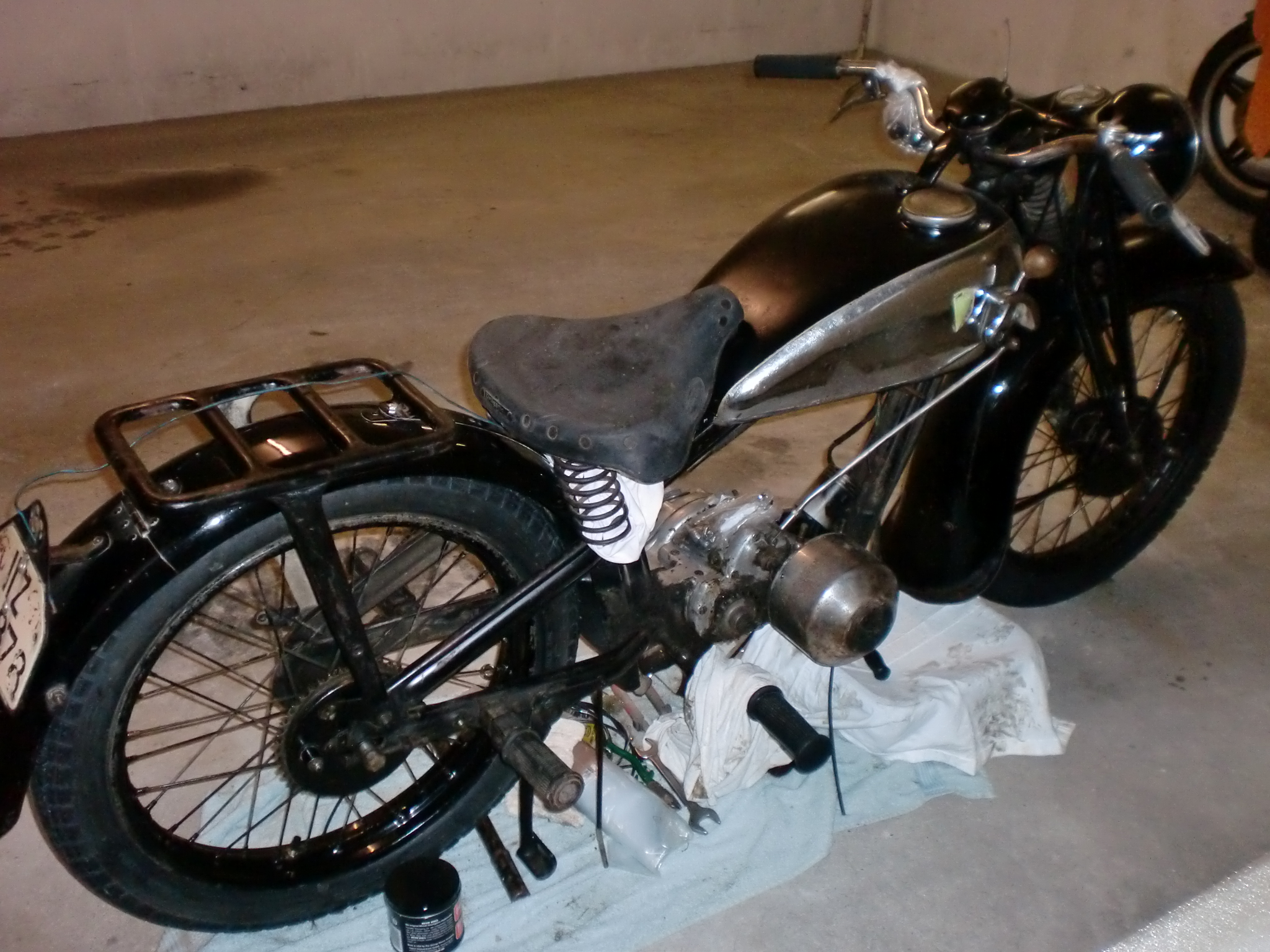

Habe gestern nochmal Bilder gemacht und bin schon recht zufrieden:
Vergleich Fundzustand <=> aktueller Stand:
Überraschenderweise ist beim Demontieren von Soziussitz, Gepäckträger und hinteren Fußrasten keine einzige Schraube abgerissen. Die konnte ich alle Lösen, als wenn kein Rost drauf wäre. Habe mir heute den Unterbrecher vorgenommen, bin aber nicht fertig geworden. Die Konstruktion ist interessant: Grundplatte und Unterbrecher sind in dem runden Deckel drin, der über der LIMA sitzt. Im Deckel verläuft vom Unterbrecher eine gegen Masse isolierte Metallschine bis zum Deckelrand und rastet dort beim Aufstecken in eine Aufnahme ein, die dann zum Anschluß des Kabels geht. Fotos davon gibt es noch nicht.
Ansonsten überrascht diese 200/250er SB durch einige recht gut erhaltene Stellen zwischen dem vielen Rost.
Bis auf die Elektrik geht jetzt erstmal alles wieder: Beide Bremsen und die Kupplung funktionieren. Motor lässt sich durchtreten. Der Vergaser ist leider nicht original sondern ein Jikov. Scheint aber zu passen. Der Gepäckträger und das Heckschutzblech sehen auch schon aus wie von der NZ-Reihe. Den Gummibezug des Sitzes habe ich in Prospekten auch nur bei der NZ gesehen.
Hier mal ein Blick in die große Öffnung auf die Kupplung:
Ich werde eine Minimalelektrik in Gange bringen. Ziel ist ein Probelauf der DKW, bevor ich mit der gründlichen technischen Aufarbeitung beginne. Ich möchte den Motor vorher noch einmal zum Leben erwecken.

Jetzt nachdem alles schön konserviert ist, sieht es aus, als wenn die Gute lediglich im Mittelteil Regen von oben abbekommen hat. Die Kotis sehe vorn und hinten ja noch richtig gut aus.
Oder was wahrscheinlicher ist, dass es am Lack liegt. der grünlich Schimmernde ist fast überall besonders in Mitleidenschaft gezogen worden. Der Schwarze sie prima aus.
Bin gespannt auf die kommenden Berichte und Bilder und vor Allem ob der Motor tatsächlich anspringt. Wenn entsteht hoffentlich nicht mehr Schaden.

Was ist das auf dem vierten Bild denn für ein Flansch rechts neben dem Krümmer?
Fuhrpark: 1xDDR, 1xIT, 2xJP
Beiträge: 5788
Re: Das glaubt mir doch keiner 2! DKW SB
Beitragvon ets_g » 10. April 2012 12:35
mit den deckelchen sind die überströmer verschlossen, so kann man dort saubermachen.

Ich war auch erstaunt, was da relativ schnell zum Vorschein kam. Vor allem das bisher alle Schrauben lösbar waren und mechanisch alles beweglich ist und funktioniert.
Der optische Gesamteindruck wird von den Kotflügeln, dem Rahmen, dem Motor, dem Sitz und dem Logo am Tank entstehen. Der Rest ist eben mehr oder minder rostig und wird nach der Konservierung relativ dunkel rüberkommen. Damit sollte das Optimum erreicht sein und der Fundzustand bleibt erhalten.
Ich bin ganz ehrlich: Vor 2 oder 3 Jahren wäre ich noch nicht bereit für so eine Maschine gewesen.

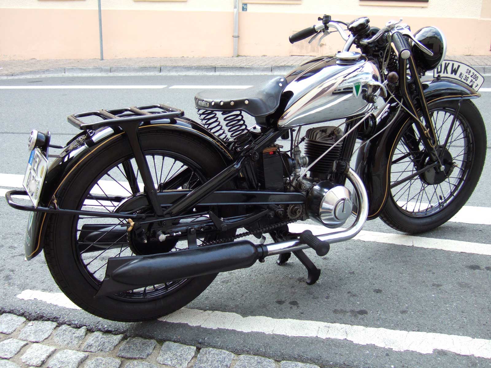

Das grünlich schimmernde war mal verchromt. Neu muss das Motorrad in etwa so ausgesehen haben:
http://www.dkw-autounion.de/Motorradfot ... 0_01_2.jpg
Lediglich Gepäckträger und die hintere Haltestrebe des Heckkotis unterscheiden sich - mal abgesehen von den umgebauten Teilen an meiner SB.

der hintere Kotflügel stammt wahrscheinlich von einer KS200, die waren etwas runder und hatten kein Scharnier.
Die Seite ist bestimmt bekannt:
http://www.dkw-autounion.de/Motorradfot ... delle.html
Dort sind folgende Fotos einer SB 200 von 1938 zu sehen:
http://www.dkw-autounion.de/Motorradfot ... 38_1_2.jpg
http://www.dkw-autounion.de/Motorradfot ... 38_3_2.jpg
Das ist mein Schutzblech. Sind das in Wirklichkeit KS200?
Dirk P hat geschrieben:Aber mir fällts gerade wie Schuppen aus den Haaren, der Tank stammt auch von was anderem, denn alle SB und NZ hatten Tankschaltung.
Mir waren zwar die zu hoch angebrachten Kniekissen aufgefallen, aber das die Tankschaltung fehlt hab ich völlig übersehen.
Vielleicht ist es ja ein geänderter BK-Tank.
Also sind auch die Abziehbilder wahrscheinlich von jemandem nach dem Krieg aufgeklebt worden und auch nicht in Zschopau.
Das kann ich mir eigentlich kaum vorstellen. Oben drauf ist der Tank noch mit schwarzem Lack versehen und zwischen Lack und Verchromung sind Reste einer weißen Zierlinie vorhanden. So gab es diesen Tank ja auch original.
Ein DKW Auto Union Logo wird sich in der DDR auch eher schwierig auftreiben lassen haben. Das Kniekissen sitzt in der Tat relativ weit oben und es fehlt auch die Aufschrift "Auto Union".
Dirk P hat geschrieben:Mich würde mal interessieren wie der Fahrersitz befestigt und gefedert ist. Bei den SB gabs ja nur 2 Schraubenfedern zum Rahmen.
Das sieht auch nicht gebastelt aus:
Dirk P hat geschrieben:Vor dem Probelauf würde ich aber unbedingt den Zylinder runternehmen und kontrollieren das die Ringe nicht verrostet sind oder in den Nuten klemmen, sonst kannst du dir ganz schnell die Laufbahn ruinieren.
Vielleicht hast Du Recht. Das sollte ja relativ problemlos möglich sein.
Also entweder ist die Maschine massiv umgebaut worden oder es ist vielleicht eine ganz späte SB 250, die schon Details der NZ trägt.
-- Hinzugefügt: 10/4/2012, 23:22 --
Nachtrag: Das Kniekissen rechts wurde bestimmt mal nachgesetzt und dabei falsch positioniert. Links fehlt es aber der Abdruck ist an der richtigen Stelle. Auf dem Bild sind der Lack, die Linie und die Befestigungslaschen zu sehen. Das sieht original aus. Die Schaltkulisse wurde am Tank verschraubt und folglich müsste an der rechten Seite ein Loch zu sehen sein?
Ich habe gerade nochmal ein Bissl geschaut. Der SB- und auch der NZ-Tank sind hinten glatt, bei meinem ist ein Ausschnitt für den Sitz drin. BK sieht vorne anders aus, RT ist es auch nicht. AWO-T hat die Einfüllöffnung in der Mitte. Der Sitz sieht aber nach AWO-T aus.
Wenn das alles umgebaut ist, dann hat sich da früher jemand richtig Mühe gegeben. Das kenne ich eigentlich bisher nur anders.
Zuletzt geändert von Ex-User unterbrecher am 10. April 2012 23:38, insgesamt 1-mal geändert.

Wie es scheint, ist diese SB 250 aber ein ganz schöner Bastard. Das macht aber nix. Wenn ich damit mal irgendwann zum Teilemarkt fahre merkt das keiner :D

Ja die Maschine ist schon aufwendig modernisiert worden.
DKW-Werkstätten waren vor und nach dem Krieg auch zu Beginn der DDR überall zu finden, die Ersatzteilversorgung wurde bis in die 50er Jahre hinein aufrecht erhalten.
Die Motorräder waren doch sehr verbreitet und wurden auch benötigt. Viele Verschleißteile wurden nach dem Krieg weiterproduziert. Kolben gabs z.B. von Megu. Die Abziebilder gabs damals Bogenweise zu kaufen.
Die Seite ist bekannt, ich bin bei den Details der kleinen SB nicht ganz sattelfest, mein Schwerpunkt liegt bei den etwas ältern Moppeds.
Da hat man wohl zum Ende der SB-Serie auf den günstigeren Kotflügel der KS gewechselt. Man stand ja im harten Konkurenzkampf.
Aber der Sitz und die Tankbefestigung sind definitv (sehr profesionell gemachter) Eigenbau.
Du kannst ja mal die Ersatzteillisten der SB-Reihe auf den Greiner-Seiten durchsehen da wirst du diese Variante nicht finden.
Ist auf dem Sattelgummi ein Logo drauf? Könnte sein das ein Soziussitz umgebaut wurde. Die Zugfedervariante kenne ich so nicht von einem Serienmopped.
Die Tankgummis gabs von den Militärausführungen der NZ ohne Logo aber sicher auch als Zubehörteile, oder von der Izh.
Könntest du noch ein paar Detailbilder einstellen, z.B. vom Tank von oben , von der Lampe usw.
Definitiv ein sehr interessantes Mopped und Wert so erhalten zu werden.

Also der Tank ist schon der Richtige. Ich bilde mir auch ein auf den Bildern eindeutig die 2 Löcher zu sehen, mit der die Tankschaltung befestigt war. Auch sitzt das Logo weiter hinten wegen der Tankschaltung.

der Tank der BK hat einen Ausschnitt für den Sitz, und der Tankdeckel sitzt auch rechts. Die Form der verchromten Seitenflächen könnte auch stimmen.
Die Tanks der SB haben eine ebene, dreieckförmige Anschraubfläche mit 3 Gewindelöchern für die Tankschaltung, die erhaben über der "normalen" Rundung ist.
Kannst du mal schauen ob hinten an der Unterseite Spuren einer verschlossenen Öffnung zu sehen sind? Der BK-Tank hat dort normalerweise 2 Röhrchen auf die ein Schlauch kommt. Das ist für den Niveauausgleich der beiden Tankhälften.
Zwischen den Tankseiten gibt es einen Verbindungsschlauch. Es wird also ein BK Tank sein. Mir ist aufgefallen, dass der BK Tank völlig andere vordere Aufnahmen hat. Wird aber wohl umgebaut worden sein.
-- Hinzugefügt: 11/4/2012, 13:59 --
zweitaktkombinat hat geschrieben:Also der Tank ist schon der Richtige. Ich bilde mir auch ein auf den Bildern eindeutig die 2 Löcher zu sehen, mit der die Tankschaltung befestigt war. Auch sitzt das Logo weiter hinten wegen der Tankschaltung.
Nein, da sind wirklich keine Löcher. Für den Sitz ist ein relativ großer Ausschnitt im Tank - das haben die DKW-Tanks nicht. Es wird wohl wirklich BK sein.
Aber es gibt schlimmeres. Ich beschäftige mich schon ein paar Jahre mit alten Mopeds aber ein Vorkriegsfahrzeug (wenn auch mit einigen Nachkriegsteilen) ist mir bisher nie über den Weg gelaufen.

Eine schicke kleine, ja was nun von einer SB ist da nichtmehr viel übrig :(
Schutzblech vorn? - ist eigendlich zu wuchtig, kann aber sein das es durch die Gabel tiefer sitzt
Rahmen - Motorschuh fehlt?
Gepäckbrücke
Hinterrad
Antrieb
Motor
Vergaser :roll: ne das is südostblock :shock: krass fällt garnicht so auf :lach:
mehr ist da leider auf den ersten Blick nicht von einer SB dran.

Saxonia hat geschrieben:Eine schicke kleine, ja was nun von einer SB ist da nichtmehr viel übrig :(
Das Motorrad wurde lange Zeit so gefahren, warum soll die für mich nicht gut genug sein?

Ich habe gestern angefangen, die Teilekisten zu sortieren. Dabei tauchten dann noch zur ETS passende Stoßdämpfer und die geschlossene Blinkschalterkappe auf. Damit ist es Gewissheit: eine vermutlich relativ originale und auch gut optisch erhaltene muss auch mal da gewesen sein.
Ich habe am Wochenende die SB 350 zusammen gesetzt. Damit ist alles beieinander und ich kann besser ermitteln was fehlt.
@Saxonia: Hier mal ein Bild des Sattelt. Das müsste der Sportsattel sein.
Die Lampe wurde umgebaut. Kann aber erstmal so bleiben, denke ich.
Komplettansicht. Der olive Lack scheint die Originalfarbe zu sein. Irgendwer war an einigen Stellen schonmal mit schwarzer Farbe dran.
