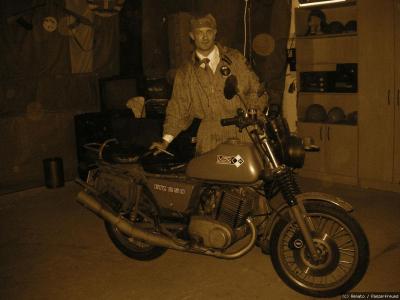

Beitragvon MZ ETZ 250/A » 6. April 2008 21:33
So sah sie gestern noch aus

Beitragvon schwammepaul » 6. April 2008 21:36
Jetzt wird es verrückt........ist doch ein SPW 40..oder? Sag bloss der gehört auch Dir????????????
