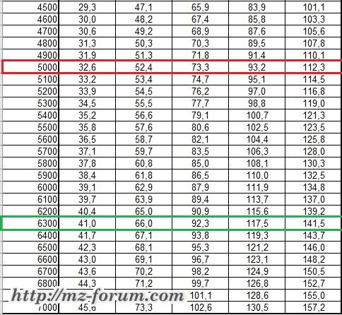

Nach Überholung der Gabel kurze Probefahrt auf der BAB, leider ohne GPS-Messung. Da mich interessiert was rein rechnerisch bei rauskäme, habe ich das nette Excel Sheet aus dem Forum genutzt (Radius HA angepasst (0,318m)).
Vmax bei 6300rpm, Probe mit anderem Tacho (nicht das Originalschätzeisen, sondern zusätzlich installiert): 5000rpm, 4.Gang = 91...93km/h (abgelesen).
Bemerkung: Drehzahl via Zündkabel abgenommen, daher gehe ich von hoher Genauigkeit aus!

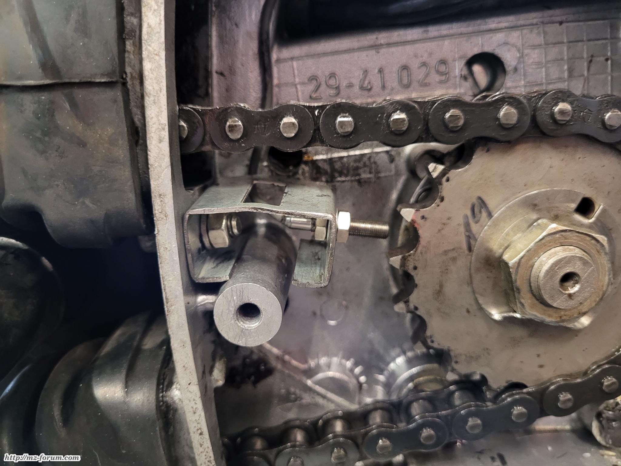

Der Impuls für die Drehzahl kann bei herkömmlichen Zündanlagen direkt an der Zündspule abgenommen werden, bei einer CDI-Zündung wird zusätzlich ein Zündsignalabnehmer benötigt. Zum Betrieb wird eine Batterie benötigt, diese kann aufgrund der Leistungsaufnahme des Geräts allerdings sehr klein Ausfallen.
33007
Hier habe ich den Impuls für den Tachosensor abgenommen. Die Halterung ist auch war ein Prototyp.

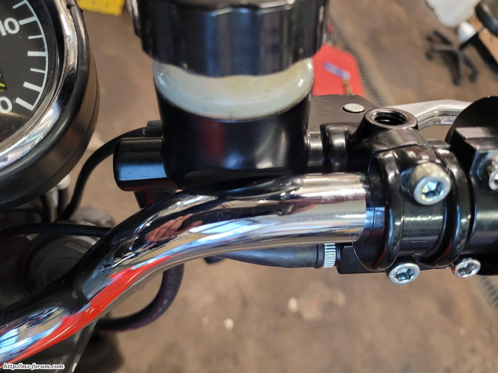

Beitragvon BodyEngineer » 16. Oktober 2022 18:41
Kleines Update:
33134
Nachbauschrott gegen originalen HBZ ersetzt.
gestrahlt, gepulvert, neuen Kolben und neue Dichtungen.

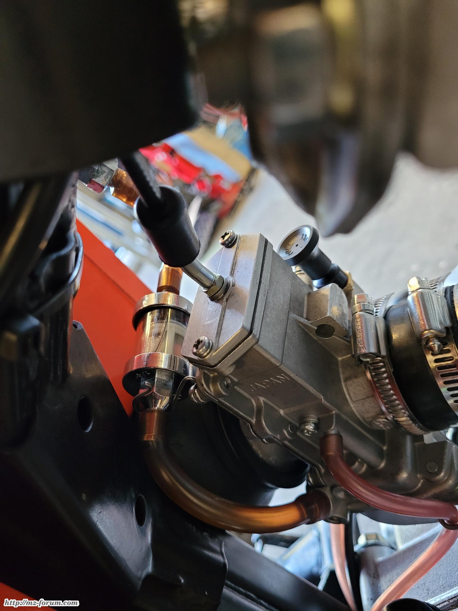

Beitragvon BodyEngineer » 18. Oktober 2022 00:01
Es sind bekanntlich die kleinen Dinge im Leben......

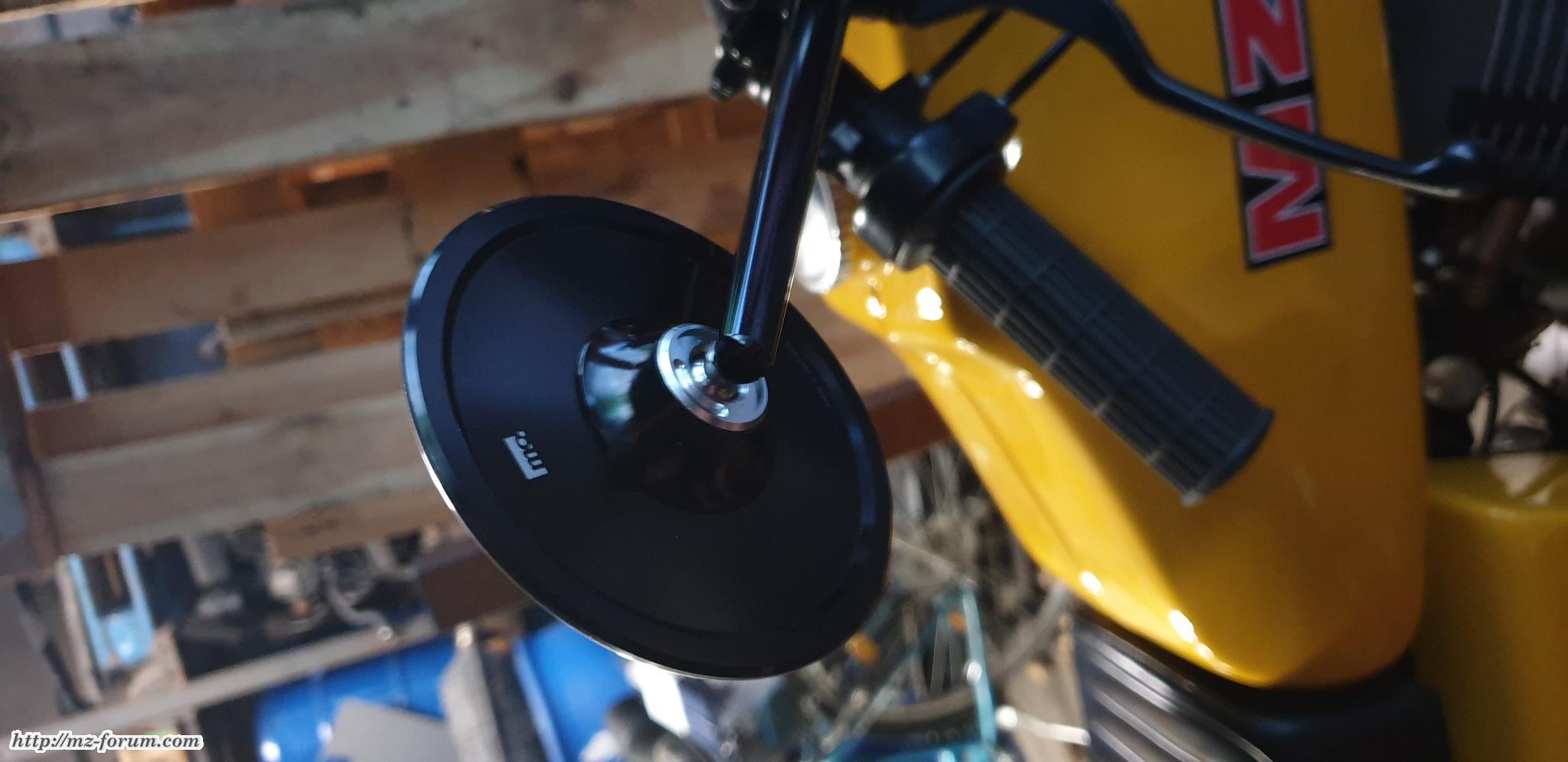

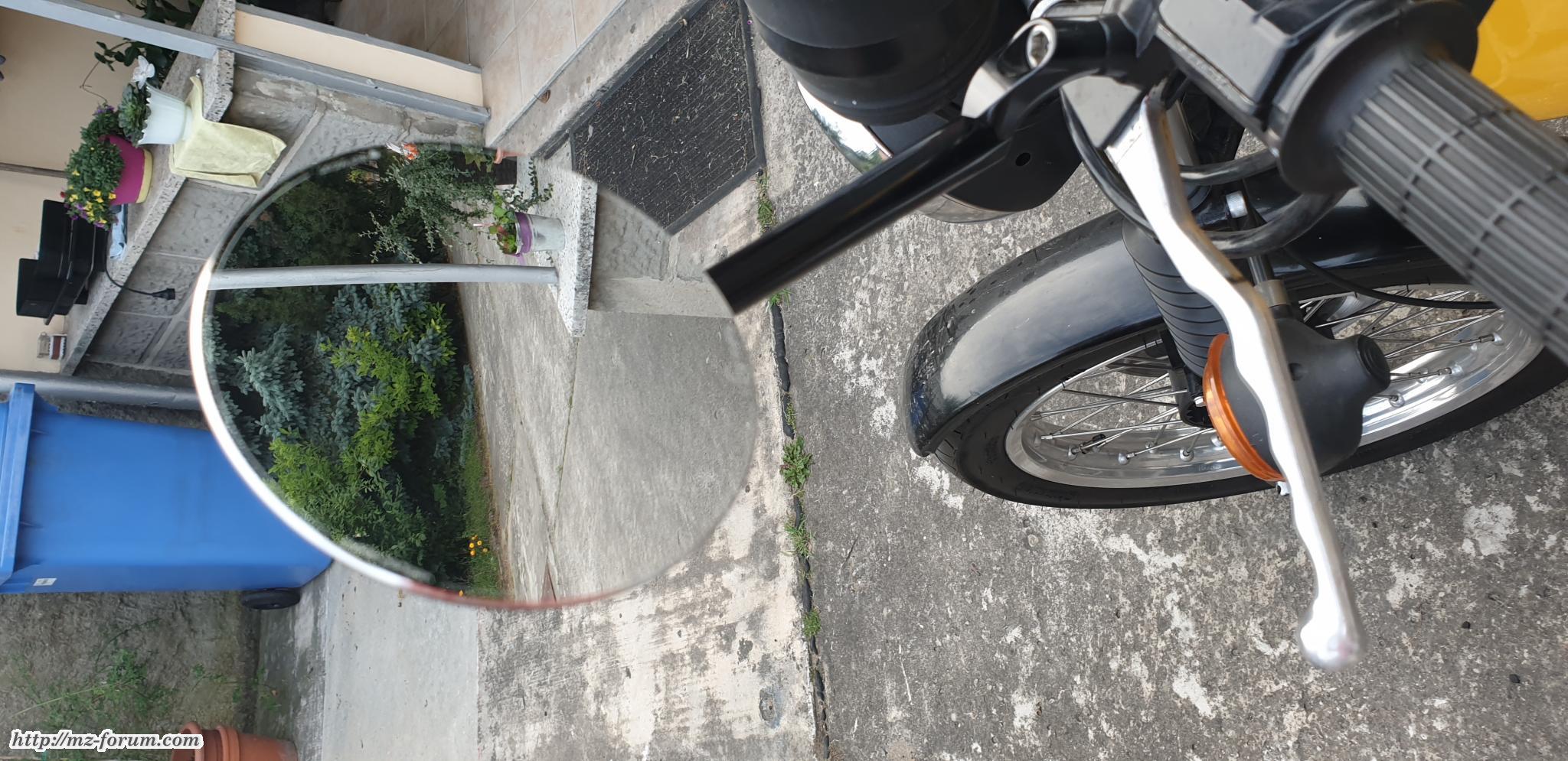

990sm-r hat geschrieben:Die Motogetdgat Anzeigen gibt es schon mehrere Jahre. Im Spiegel usw.
mfg
Normen
War mir gar nicht bekannt. Ich hab daher eben direkt im Vertrieb nachgefragt: in der Tat, sowas hatten sie mal im Portfolio, jedoch ohne Zulassung.
Meine haben zwar keine Anzeige, aber ich finde sie trotzdem hübsch. :)

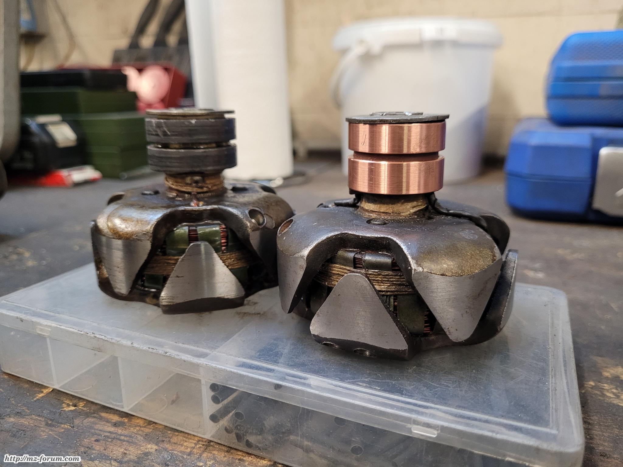

Beitragvon BodyEngineer » 22. Oktober 2022 05:09
Kleines Upgrade: Schleifringe ersetzt.

Beitragvon rene1982 » 22. Oktober 2022 08:48
Sieht gut aus. Eine Frage: hast du den alten Metallring wieder angebracht? Falls ja, Vorsicht! Wenn der mit dem kupferring in Berührung kommt, hast du Masseschluss.

Wie kann man eigentlich feststellen ob ein Rotor kaputt ist? Ich habe noch einen Kupferschleifringen, wo ich den Verdacht hatte das er einen scleichenden Masseschluss hat, zumindest einen Wackelkontakt. Habe ihn dann gegen einen nagelneuen Originalrotor ausgetauscht. aber da auch im selben Zeitraum die Zündspule aussetzer hatte, habe ich den Verdacht das vielleicht nur die Zündspule war...
Konstantin
Beiträge: 651
Re: ETZ250 Seite 3: Schleifringe vom Rotor ersetzt
Beitragvon rausgucker » 22. Oktober 2022 11:58
EInen Wackelkontakt kann man nur schwer bis garnicht feststellen - höchstens durch Sichtprüfung, wenn sich der Fehler im Bereich der sichtbaren Drähte befindet. Ansonsten geht nur eine Widerstandsprüfung mit einem Meßgerät - ca. 4 Ohm muss zwischen den beiden Schleifringen anliegen, stand hier auch schon vorher irgendwo im Text.
Einen Wackelkontakt in der Wicklung eines DLM Rotors habe ich übrigens noch nie gesehen. Wenn Fehler auftraten, dann waren die stets im Bereich der Kontakte, der Schleifkohlen oder der Feinsicherung für den Rotor zu finden.

rene1982 hat geschrieben:Sieht gut aus. Eine Frage: hast du den alten Metallring wieder angebracht? Falls ja, Vorsicht! Wenn der mit dem kupferring in Berührung kommt, hast du Masseschluss.
@ Rene: Ich wünschte mehr User würden meine Bilder so genau wie du betrachten, denn meist sind die Details das Interessante (wie bspw. bei den Prüfstandsläufen). :top:
Hätte ich mal lieber ein Bild des fertigen Rotors gemacht. :roll: Auf dem Bild steckt die Scheibe nur locker drauf, E&K erledigt :lach: :lach: :lach: :lach: :lach: :lach:
Der Rotor läuft einwandfrei, allerdings habe ich auch noch eine Isolierscheibe zwischen der Metallscheibe und dem Schleifring. Ich behaupte man könne auf den Metallring gänzlich verzichten, da dieser nur eine zusätzliche Sicherheit bietet (für den fall das sich die Schleifringe lösen).
*E&K = Erden und Kurzschließen
-- Hinzugefügt: 22. Oktober 2022 19:18 --
Konstantin hat geschrieben:Wie kann man eigentlich feststellen ob ein Rotor kaputt ist? Ich habe noch einen Kupferschleifringen, wo ich den Verdacht hatte das er einen scleichenden Masseschluss hat, zumindest einen Wackelkontakt. Habe ihn dann gegen einen nagelneuen Originalrotor ausgetauscht. aber da auch im selben Zeitraum die Zündspule aussetzer hatte, habe ich den Verdacht das vielleicht nur die Zündspule war...
Am Rotor kann nicht viel kaputtgehen, außer du lässt ihn fallen und er wird unwuchtig. Ist eine Windung abgerissen, merkst du dies sofort an deiner LKL. Sonst kann ich mir nur einen Wicklungssschluss vorstellen. Dabei kommt es auf die Stelle an. Im besten Fall bemerkst du diesen nicht mal, im schlechtesten Fall gegen 0 Ohm siehst du es an der LKL.

BodyEngineer hat geschrieben:... Ich behaupte man könne auf den Metallring gänzlich verzichten,...
So wird es vom Profi auch beschrieben :wink:
Falls Du den Thread nicht gelesen haben solltest, da ist der Link auf die exakte Arbeitsbeschreibung (Beitrag v. EmEl v. 13.10.22):
viewtopic.php?f=6&t=80876&p=2027026#p2027026

Nein den Thread kannte ich noch nicht.
Was mir auffiel: Ich hab’s kurz überflogen und es sollte klar sein das dies mit einem 30W Lötkolben nichts wird, außer man erhitzt die Schleifringe anderweitig. ;) Dann habe ich die Anleitung gelesen und der Autor schrieb ebenfalls es solle ein 150W Lötkolben verwendet werden.
