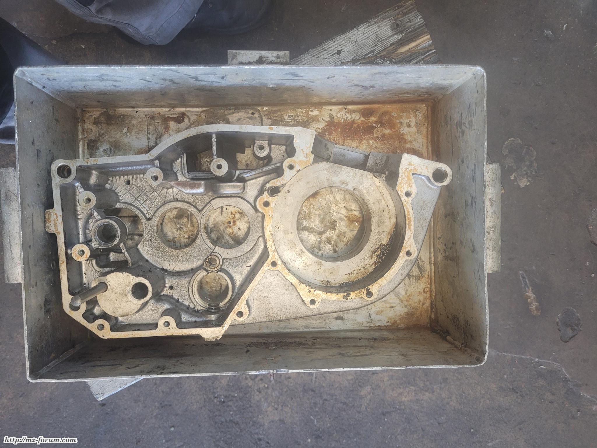

Beitragvon DWK » 24. Oktober 2022 15:57
Ich würde mal sagen, der Motor hat mal Wasser gekriegt.
Sozusagen ein Wasserschaden, es sind einige Stellen die darauf hinweisen.

Beitragvon ETZ250Greiz » 24. Oktober 2022 16:34
Ja wenn das Rost am Ölleitblech ist ....
Jedenfalls gut, dass er den aufgemacht hat. So hat er jetzt alle Möglichkeiten ?

Beitragvon DWK » 24. Oktober 2022 16:45
Du musst auf das Bild klicken und dann eventuell noch etwas runter scrollen, dann kannst du das Bild auch auf Vollbild machen.
Die Wellen und die Kurbelwangen haben auch Rostspuren.

DWK hat geschrieben:Ich würde mal sagen, der Motor hat mal Wasser gekriegt.
Würde ich nicht unbedingt unterschreiben, denn der Motor stand mindestens so lange wie meine zuletzt erworbene Maschine (mindestens 30 Jahre). => Ich werde ihn wie eine Sardine behandeln und gut in Öl einlegen! :biggrin:
Ich hoffe der Rest ist zu gebrauchen.

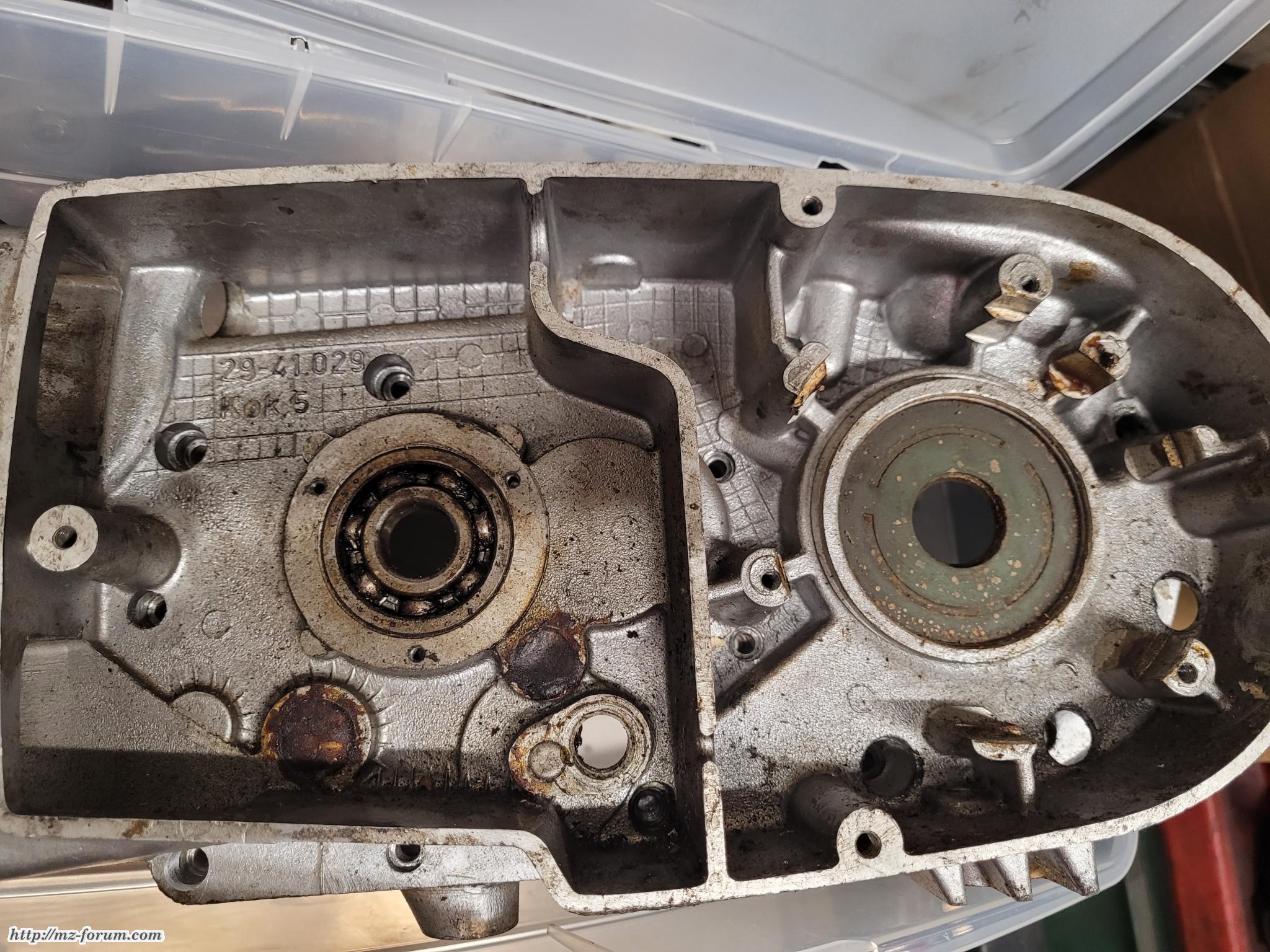

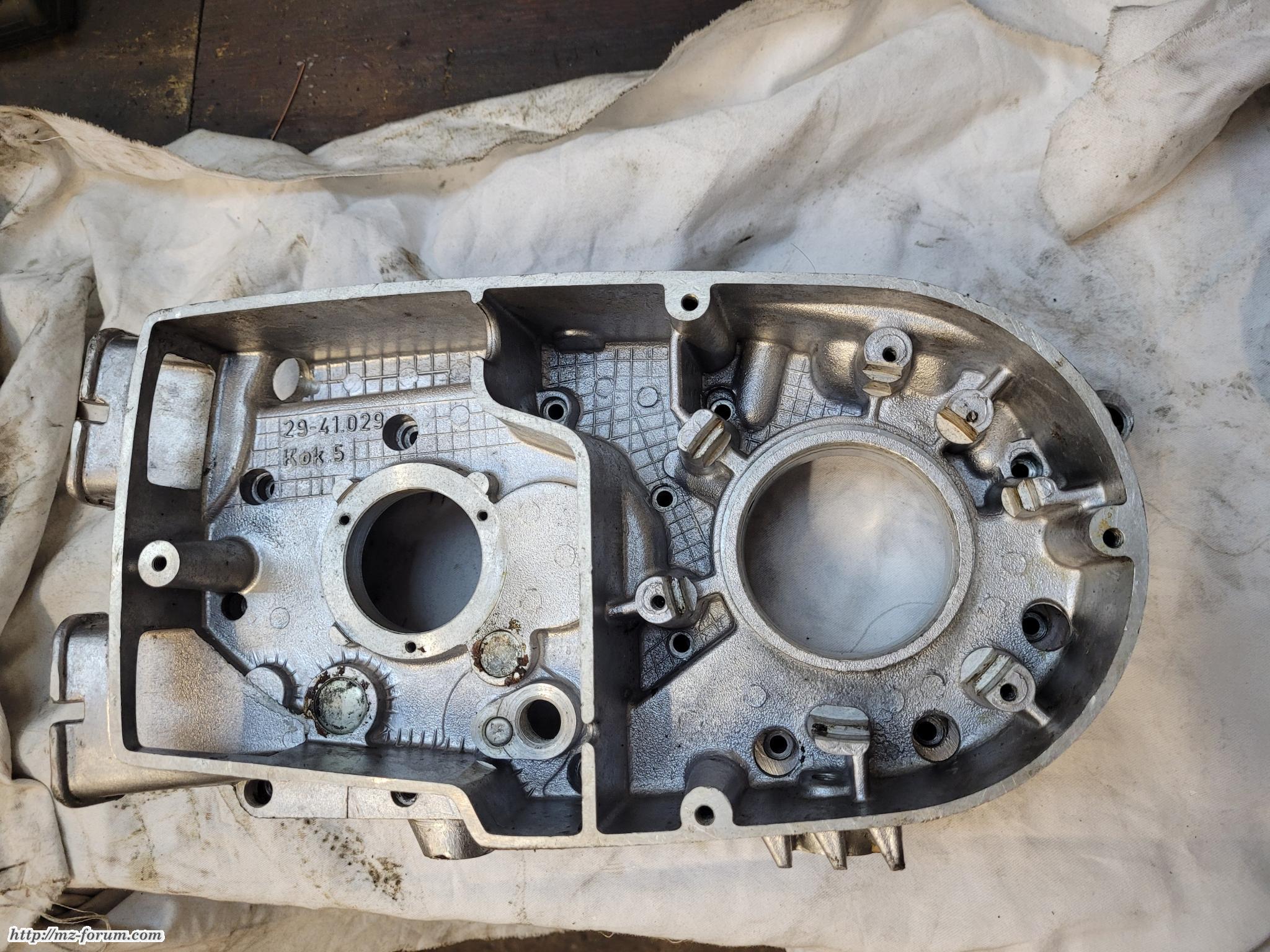

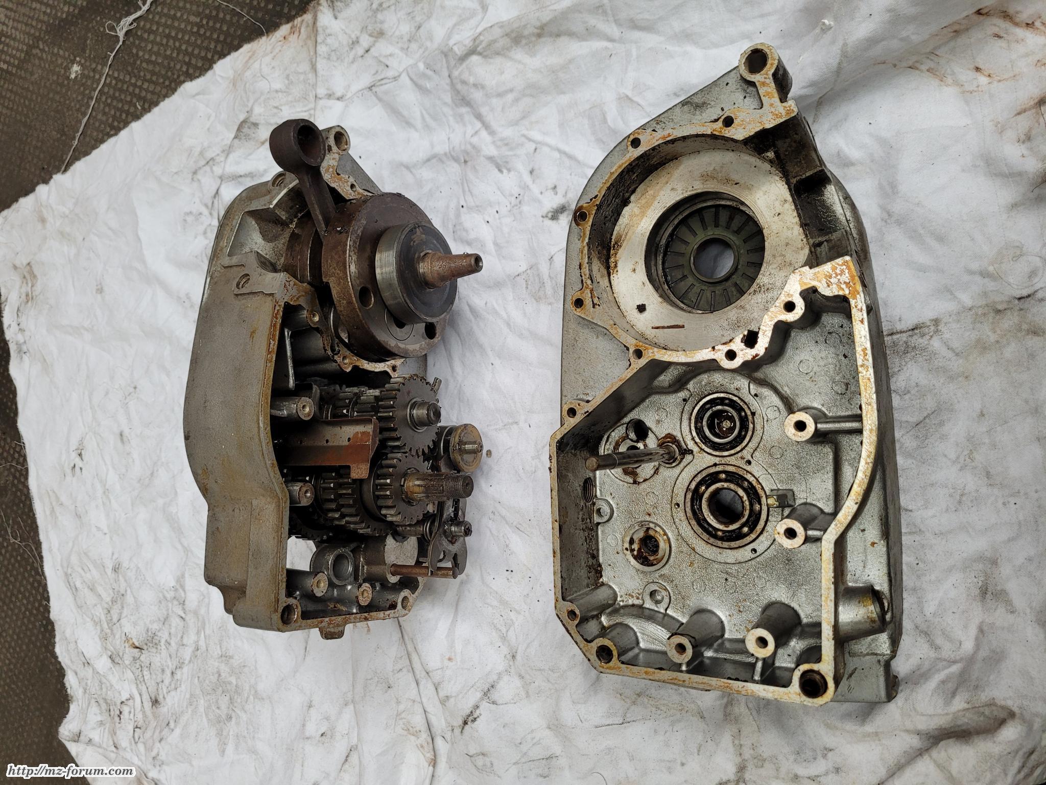

Erstmal lasse ich ein paar Bilder des Übmotors sprechen, später mehr zum Anderem Motor.
Etwas mühselig war das Entfernen des mittleren Lagers ohne das Spezialwerkzeug. Ein guter Heißluftfön und das Universalwerkzeug Numero Uno aka der Hammer helfen weiter. :lach: Gehäuse stark erhitzen und Prellschläge von der anderen Seite mit dem Schonhammer führten zum Ziel.
Interessant ist die Scheibe hinterm mittleren Lager....was hat sie da zu suchen? :roll: Was sagt ihr zum Zustand der Lagersitze?
331493314833150331513315233153331543315533159
BodyEngineer
Beiträge: 396
Bilder: 173
Re: ETZ250: Getriebeschaden
Beitragvon ertz » 24. Oktober 2022 22:32
Die Scheibe auf dem letzten Bild ist eine gehärtete (Dicht)-Scheibe, welche das aufgefangene Öl aus der Fangtasche nur in die zentrische Bohrung der Welle leiten soll, um die Zahnräder auf der Welle mit Öl zu versorgen, ohne das das Öl durch das Lager eher verschwindet.
Dazu schleift die Scheibe ständig am sich drehenden Innenring des Lagers.
Das ist also zu Abdichtzwecken völlig normal.
Entweder die Scheibe neu oder rumdrehen beim erneuten Zusammenbau.

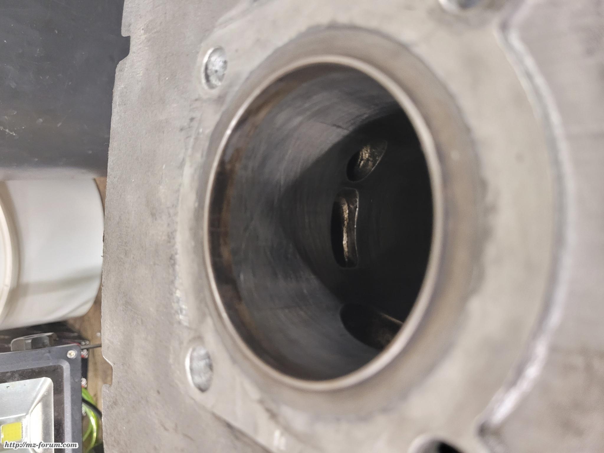

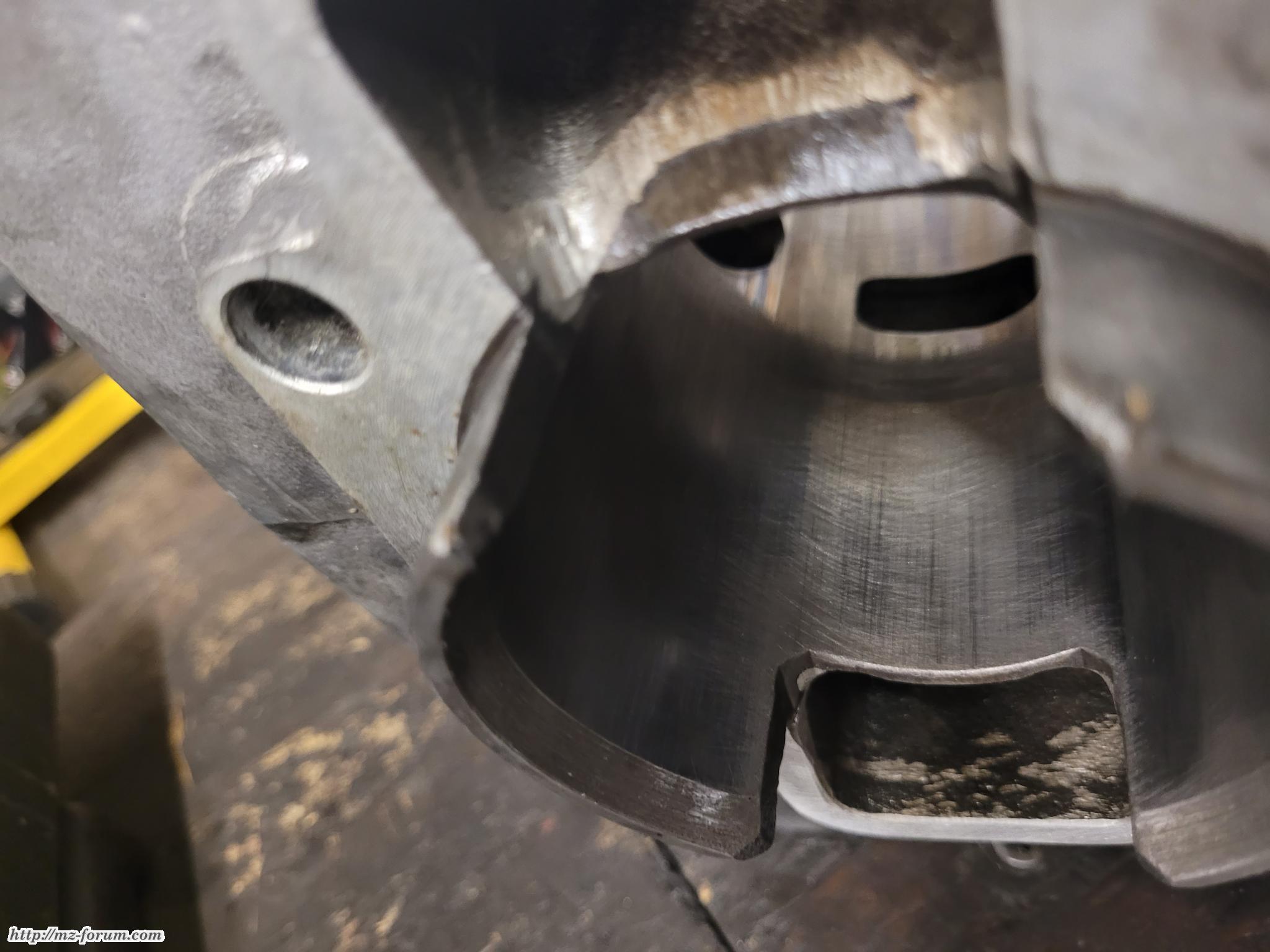

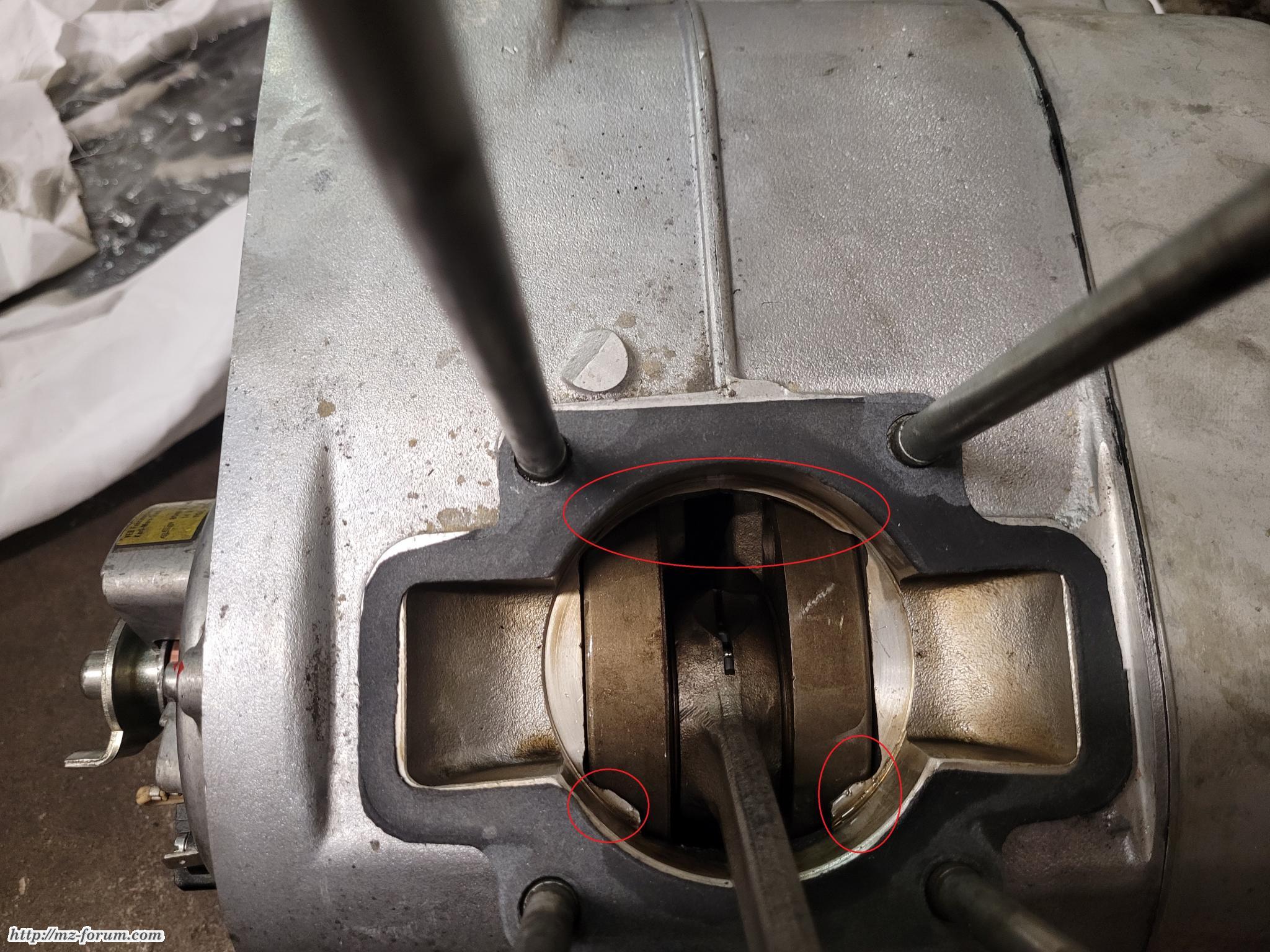

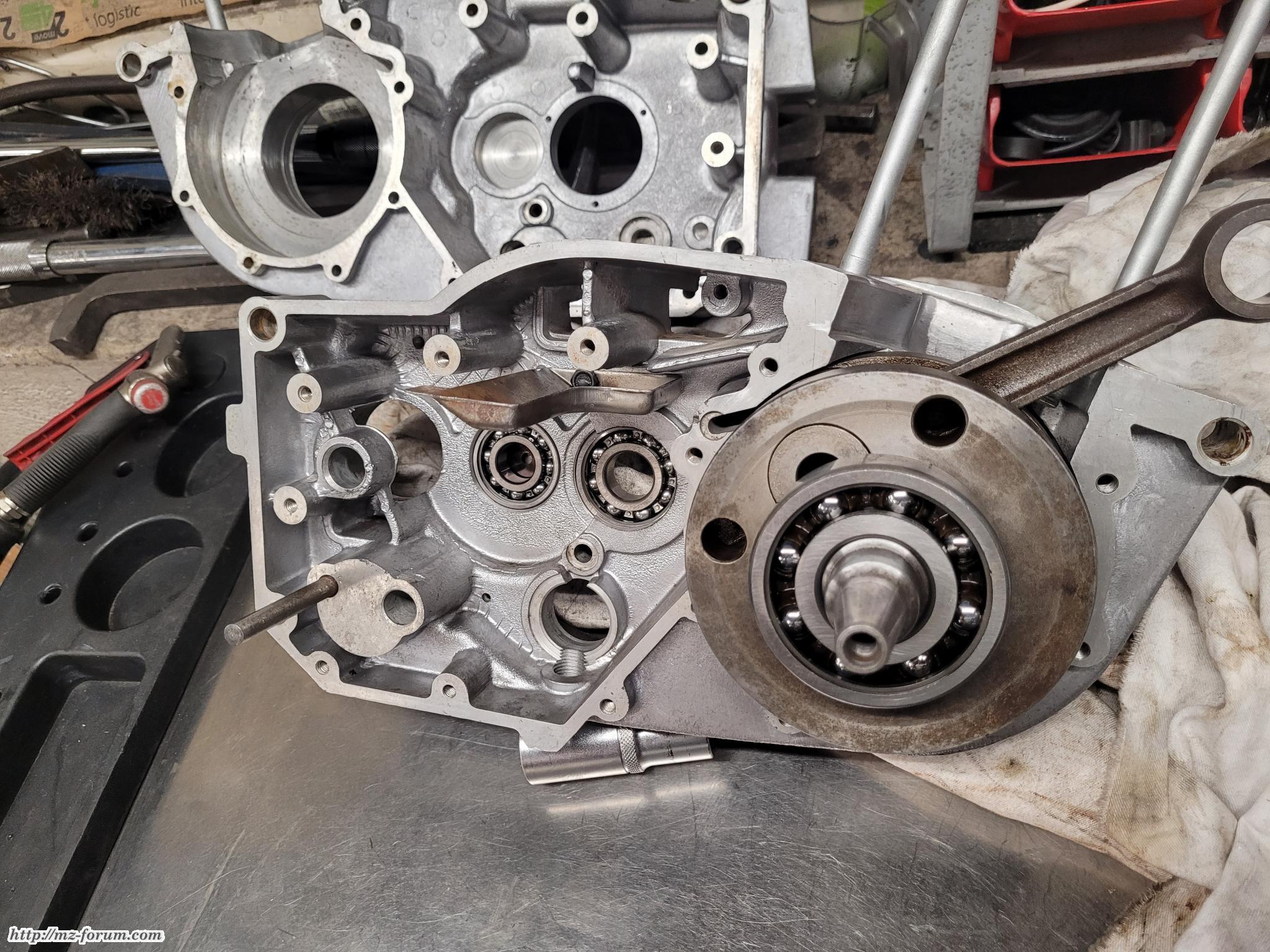

Update von Heute:
3316733166
:?: Kurze Frage: ist es sinnvoll im Bereich des Übergangs zum KW-Gehäuse etwas zu bearbeiten/ entfernen/ verrunden etc (siehe Markierungen)? Wenn ja: bitte kurz beschreiben. Ein Umbau auf 300ccm ist nicht geplant. :?:
33169
BodyEngineer
Beiträge: 396
Bilder: 173
Beitragvon DWK » 25. Oktober 2022 19:38
Ich habe nur die Überströmer von Zylinder und Gehäuse schön angeglichen, also alle Kanten entfernt.
mfG Gunther
Fuhrpark: MZ-ETZ 250/1988 ...
DWK
Beiträge: 2774
Wohnort: Gresse
Beitragvon rausgucker » 25. Oktober 2022 20:07
Die markierten Stellen sind unkritisch, die müssen nur weg, wenn ein 300er Kolben zum EInsatz kommt. Was man aber machen kann - wie DWK geschrieben hat - die Übergänge der Überströmer zum Zylinder in die Überrströmer verrunden und anpassen. Wenn die Motorhälften leer sind, geht das ganz gut, weil man mit dem Zylinder da gut die Kanten identifizieren kann. Sind teilweise 2-3 mm.

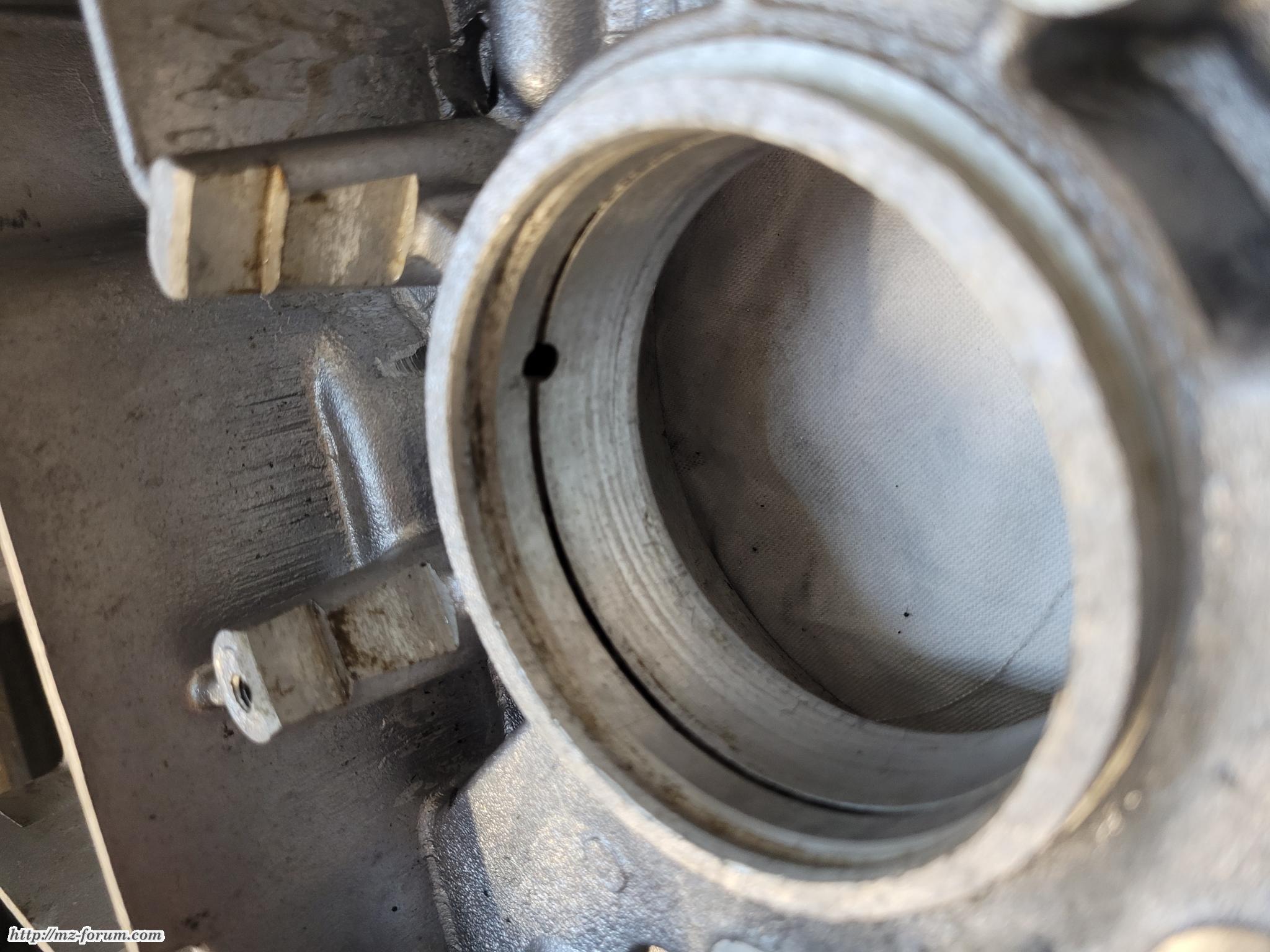

Beitragvon BodyEngineer » 26. Oktober 2022 01:48
@DKW und rausgucker: vielen Dank für die schnelle Antwort. :lach: :top:

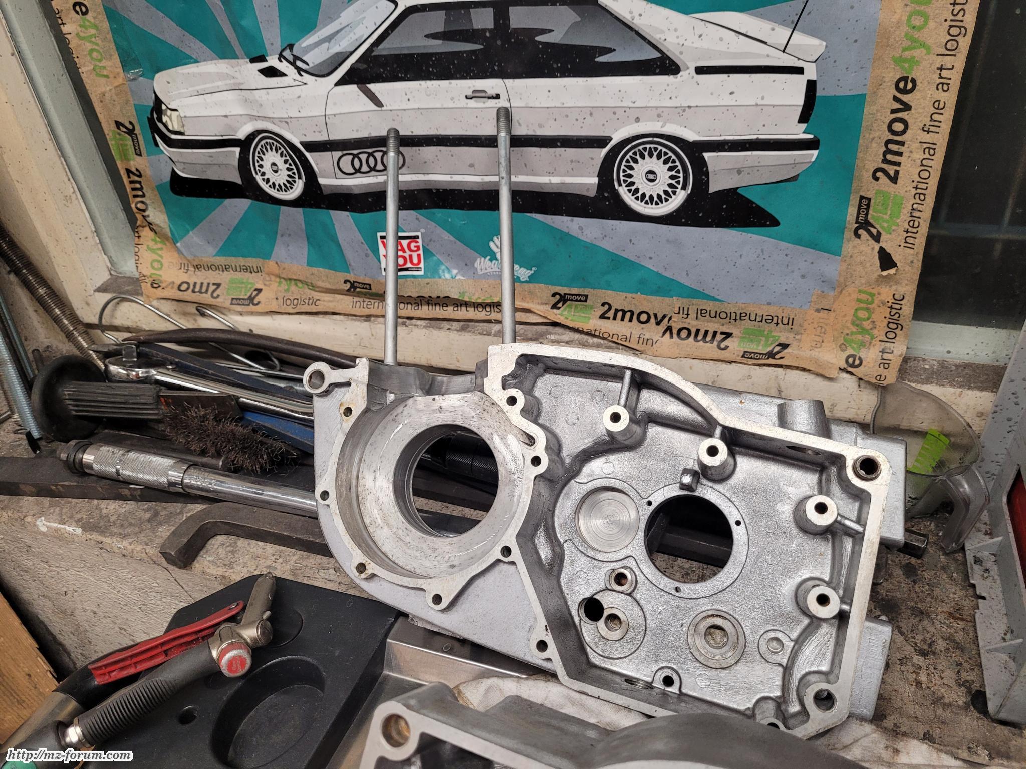

Leider habe ich es heut nicht mehr geschafft. Entweder wird der Motor morgen fertig oder es geht erst Sonntag weiter. Die Vorbereitung für den Zusammenbau nimmt doch erheblich Zeit in Anspruch. Jetzt ist mir auch klar warum vermutlich die Getriebe irgendwann alle sterben: was da an Dreck und Spänen in den Ölkanälen war ist unglaublich. Weiterhin hatte der Lagersitz des Abtriebslagers beginnende blanke Stellen, welche ich mit Putzwolle behandelt habe. Ob ich das Lager zusätzlich mit 2K (Flüssigmetall) einkleben sollte? Ich bin mir der Situation bewusst und werde dieses Gehäuse trotzdem benutzen.
Stand heute:
33174331733317233170
Nachtrag: beim nächsten Gehäuse lasse ich zu die Öffungen zuschweißen, nur jetzt dauert es mir zu lange. Es wird wohl Zeit mein Werkzeugsortiment zu erweitern (AC/DC-WIG). :oops:
BodyEngineer

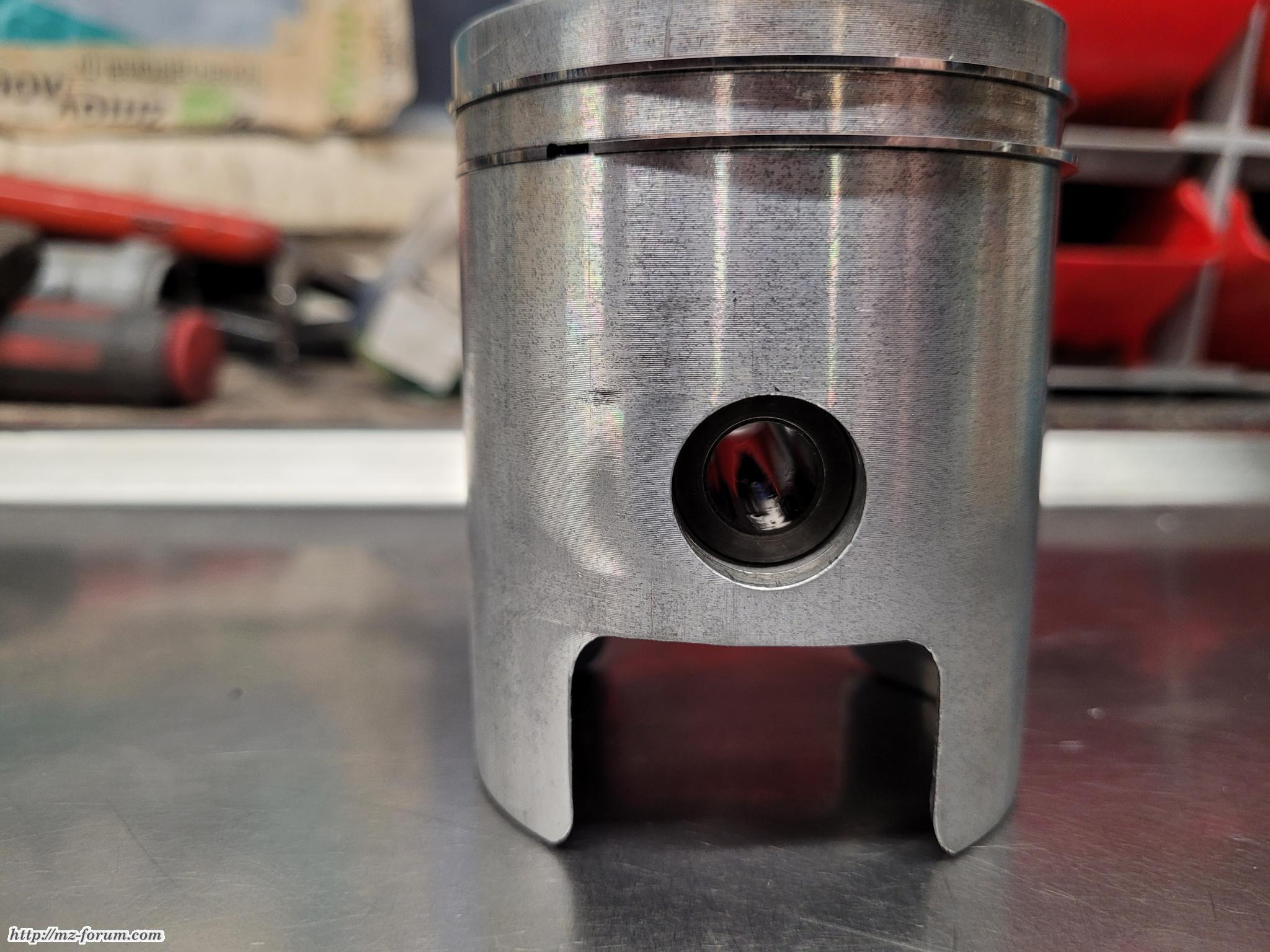

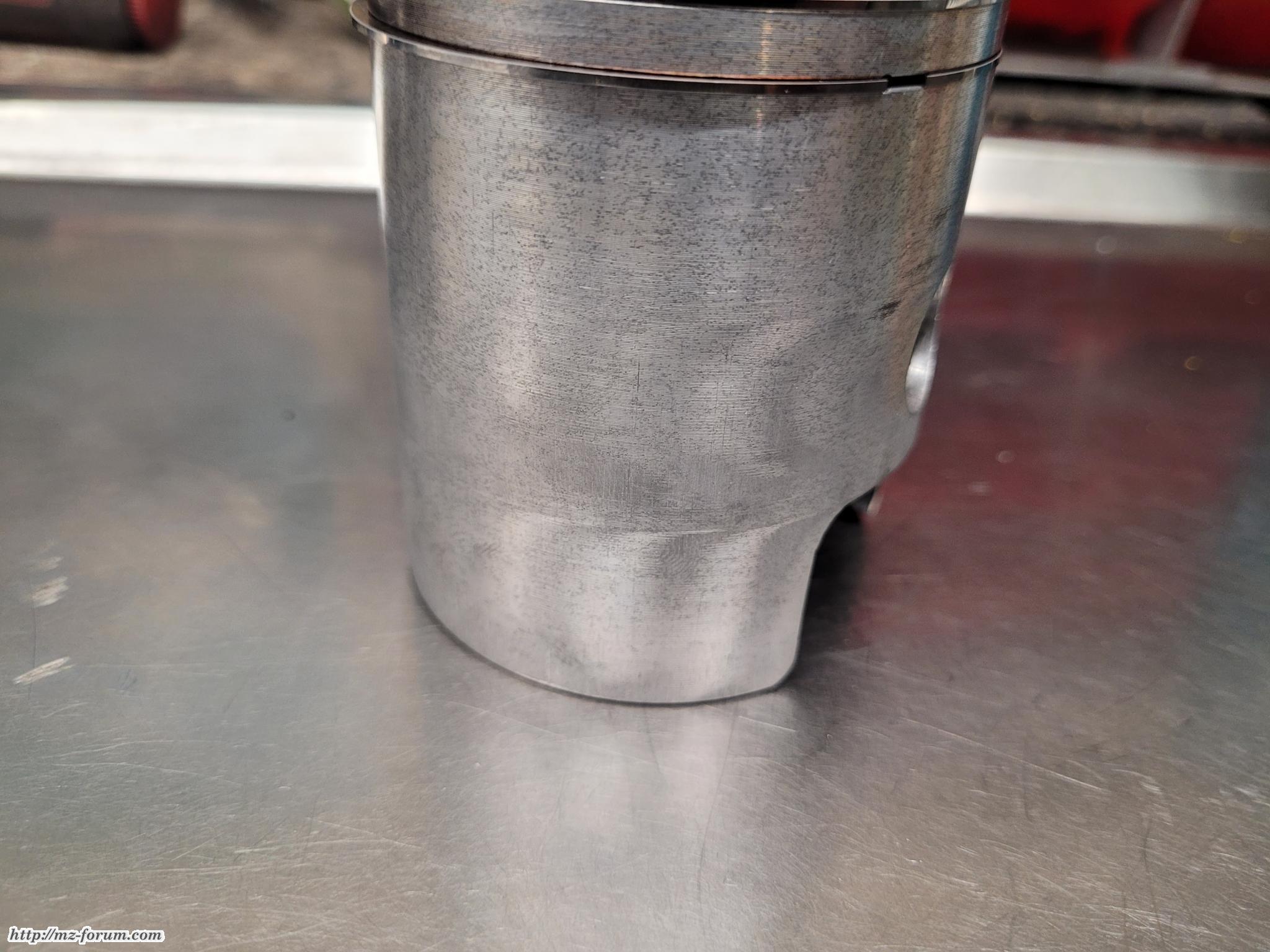

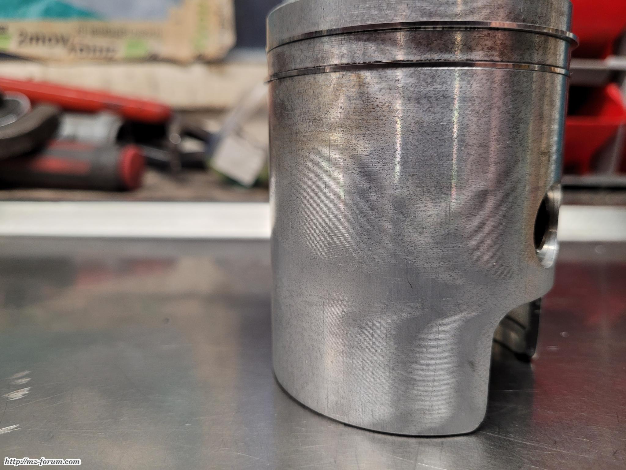

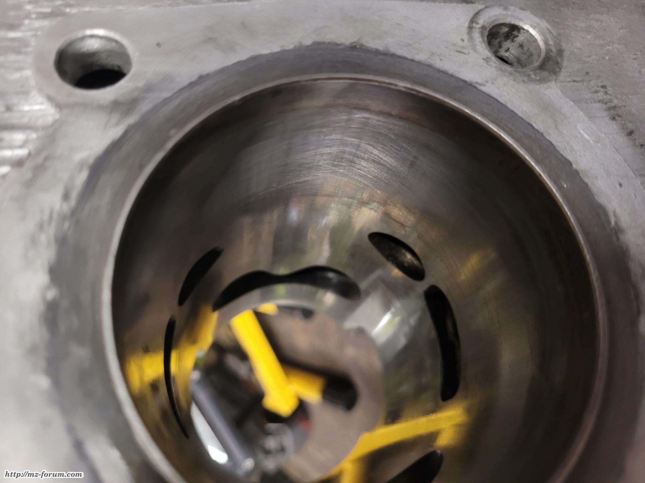

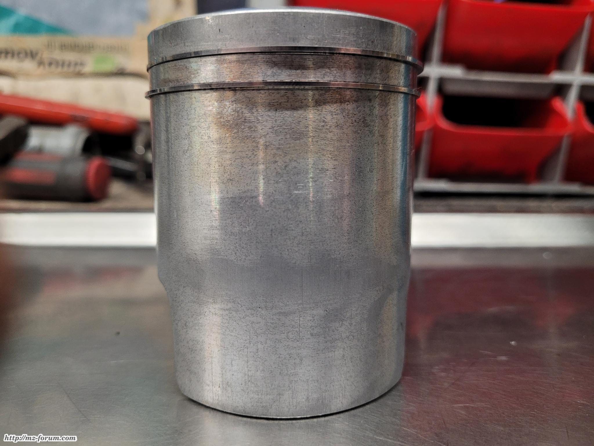

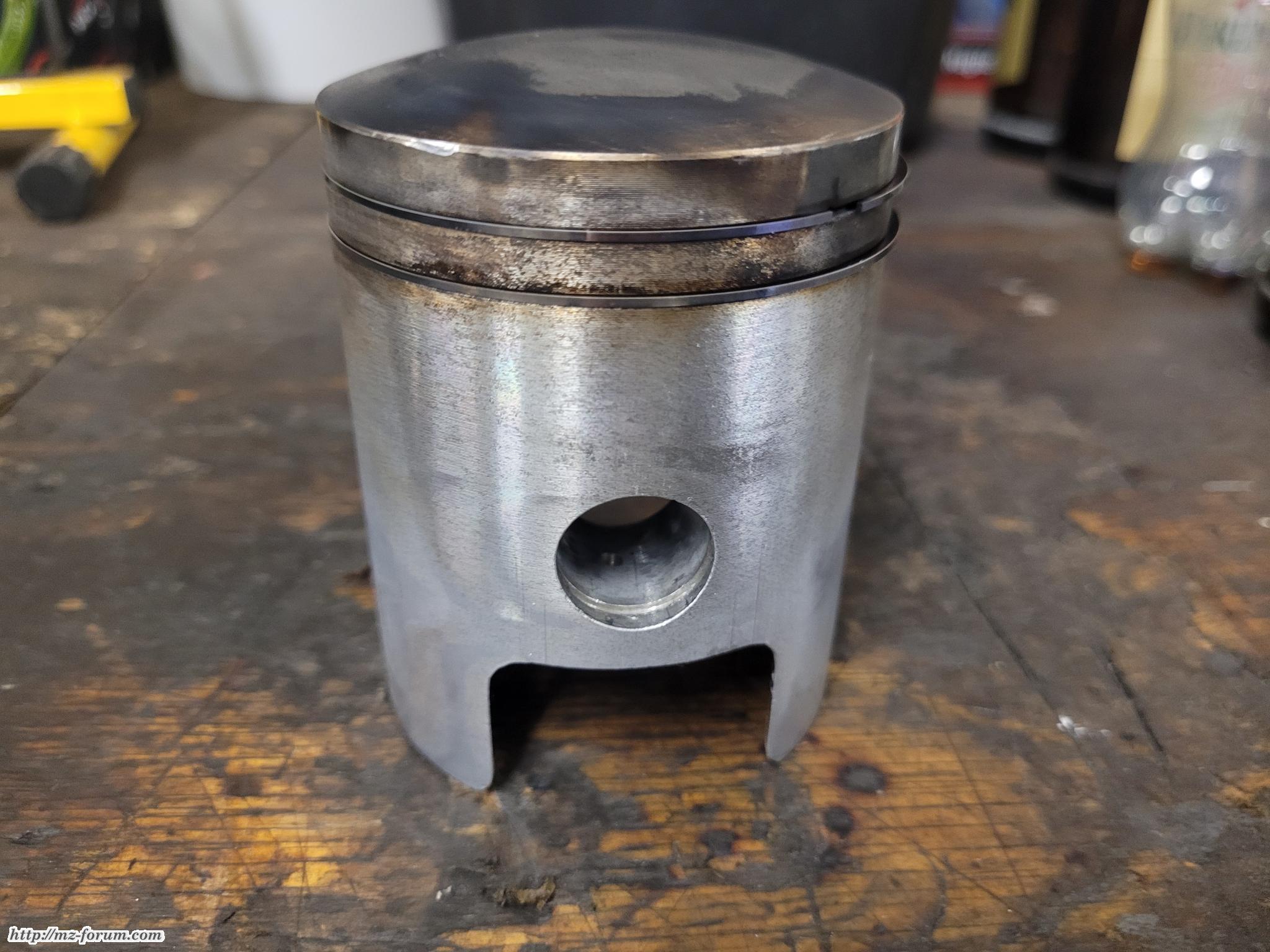

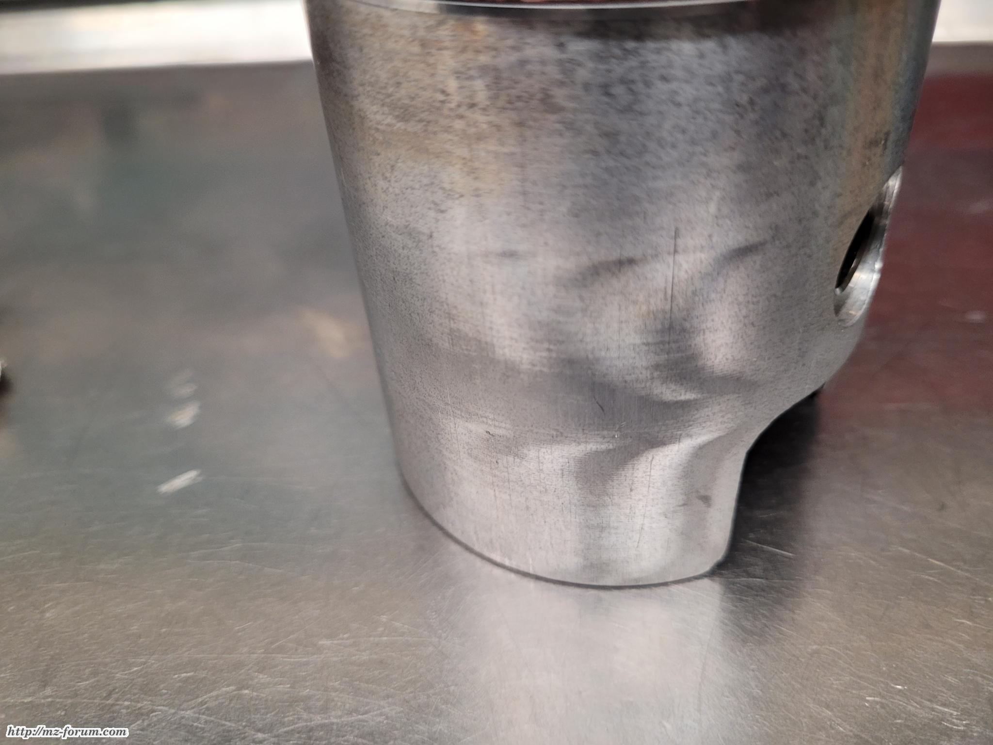

Ursachenforschung Vibrationen: würdet ihr glauben das es von der Laufgarnitur kommt (muss noch auf Plausibilität geprüft werden)?
Ich habe die Garnitur auf einen anderen Block montiert, welcher vorher absolut ruhig lief (wurde vor knapp 3TKM überholt). Ich habe nichts vermessen und ein neues Nadellager benutzt. Die Vibrationen sind nicht so stark wie bei dem anderen Block spürbar, jedoch muss man dazu sagen das dieser auch ~16,5TKM, gemäß Tacho gelaufen ist. Man spürt es im Lenker und den Fußrasten.
Bemerkung: rein optisch sieht mir das Einbauspiel nach mehr als 5/100 aus und in der Buchse sind zwei blanke Stellen wo der Schliff fehlt, was ich jedoch als (noch) unkritisch ansehe. Der Kolben hat nur bis zu den Ringen Ruß, d.h. er dichtet ab.
Eure Meinung ist gefragt. :oops:

Mich wundert gerade Deine Aussage zu dem geschätzten Einbauspiel.
Du bist doch sonst so akribisch und forderst bei Anderen die Belegung ihrer Aussagen mit Fakten.
Genau das find ich ja sympathisch.
Alles andere ist ja das landläufige Geschwafel welches für nen Stammtisch taugt aber eben nicht für nen konstruktives Gespräch.
Warum nimmst Du jetzt die Laufgarnitur in den Focus?
Die Massen ändern sich doch nicht wärend der Benutzung.
Hättest das direkt nach dem Einbau schon bemerkt, wenn da was nicht in Ordnung gewesen wäre.
Das hätte doch schon bei den ersten Umdrehungen geschüttelt.
Hast Du nun schon mal genau nach dem Kupplungspaket gesehen, oder die Kurbelwelle untersucht?

meiner Erfahrung nach hört sich so eine gut gelaufene Garnitur mit schon ordentlich Spiel an.
Das heißt nicht das da schon Leistung fehlt.
Man hört am Anfang, wenn auch nur sehr kurz, also bevor Du Gas gibst im Leerlauf, den Kolbenlauf.
Der hat Spiel im Zylinder.
Nun schau doch mal ob sich oben am Zylinder schon eine Kante gelaufen hat.
Das ist dann auf Höhe der Oberkante des oberen Kolbenrings im OT.
Ich hab einige Zylinder vermessen und meist im mittleren Bereich, also dort wo die Zylinderlaufbahn durch die Kanalöffnungen geschwächt sind, sich der Verschleiß an der Zylinderwand eben bis nach oben zur besagten Kante zieht.
Dieses federnde Geräusch beim Abtouren in Deinem Video erzeugt zum großen Teil diese spürbare Kante.
An diese Kante läuft mit Macht der obere Kolbenring auf.
Es fehlt beim Abtouren der Druck der Verbrennung gegen den Kolbenboden.
Deshalb kann der Kolben durch die Fliehkraft etwas höher laufen und der obere Kolbenring knallt gegen die Kante.
Wenn nun alle Lagerstellen des Pleules schon etwas Spiel aufweisen jagt es den Kolben noch höher und der Effekt verstärkt sich.
Abhilfe, jedenfalls bei der Geräuschkulisse, schafft die Bearbeitung der eingelaufenen Kante im Zylinder.
Das hat bei den Motoren, welche ich in diesem Zusammenhang bearbeitet hatte, geholfen.
Ist aber nur Kosmetik und hält nicht lange.
Nochmal zum Pleuel.
Dieses ist nicht nur auf Druckkräfte sondern auch auf Zugkräfte designt.
Diese sind nichtmal unerheblich.
Dadurch das Du dem Motor mehr Leistung abfordern kannst, wirst Du das auch öfters getan haben.
Das der also nur so kurz gehalten hat klingt für mich jetzt nicht unplausibel.
Hast Du die Möglichkeit den Kolben und den Zylinder zu vermessen?
Also mit Messuhr und Into?
Das schafft Klarheit.
Gruß Rally

Ich finde das hört sich nicht mehr gesund an, Leistungsverlust vorhanden. Schon beim Antreten bemerkt man den Kompressionsunterschied zu einer intakten Garnitur.
Hier nur die Kurzform, aufgrund von Zeitmangel:
Ringspiel, Einstecktiefe 10mm:
neu : 0,35mm
~3850km : 1,1/1,3mm
Kolbenspiel mit Fühlerlehre "beschätztfühlt": 0,6....0,7mm
Später mehr. :!:
331783317933180331823318333184331883318933190
-- Hinzugefügt: 1. November 2022 19:57 --
Hier nochmal ein paar Bilder wo man deutlich erkennt wie der Kolben gelitten hat. Kolben nur gereinigt, nichts poliert o.ä..
332023320133200331993319833197331963319533194
