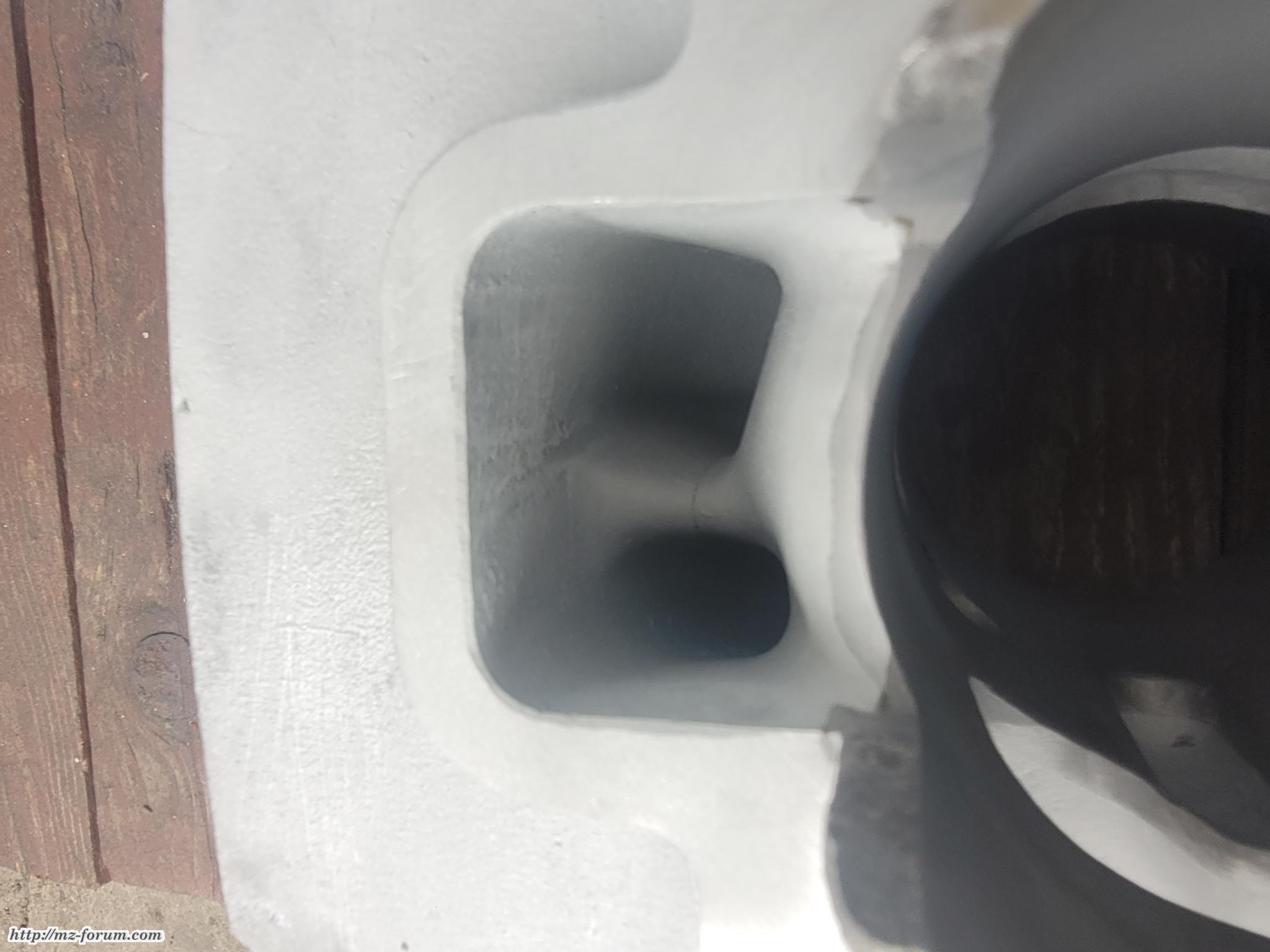

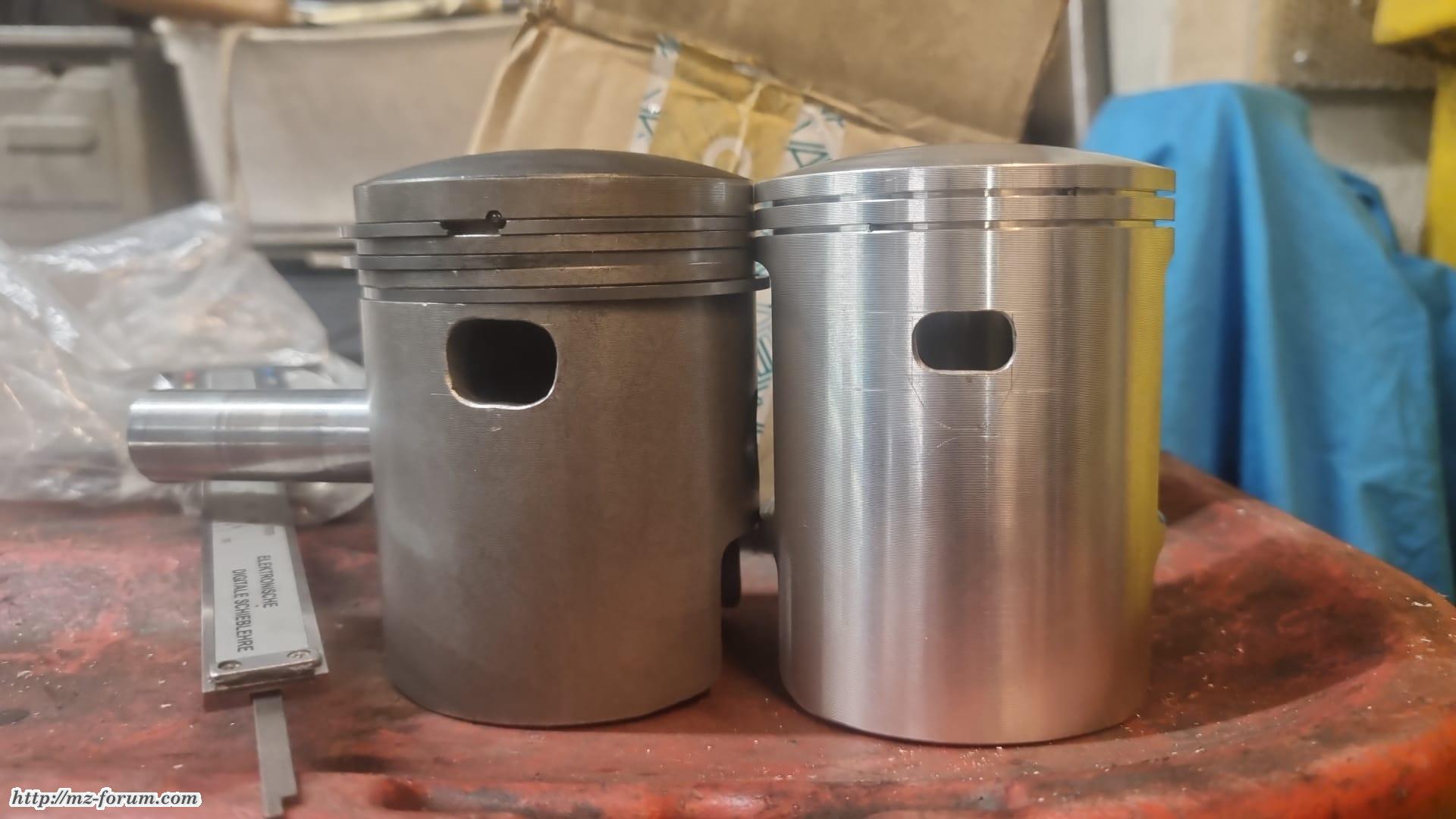

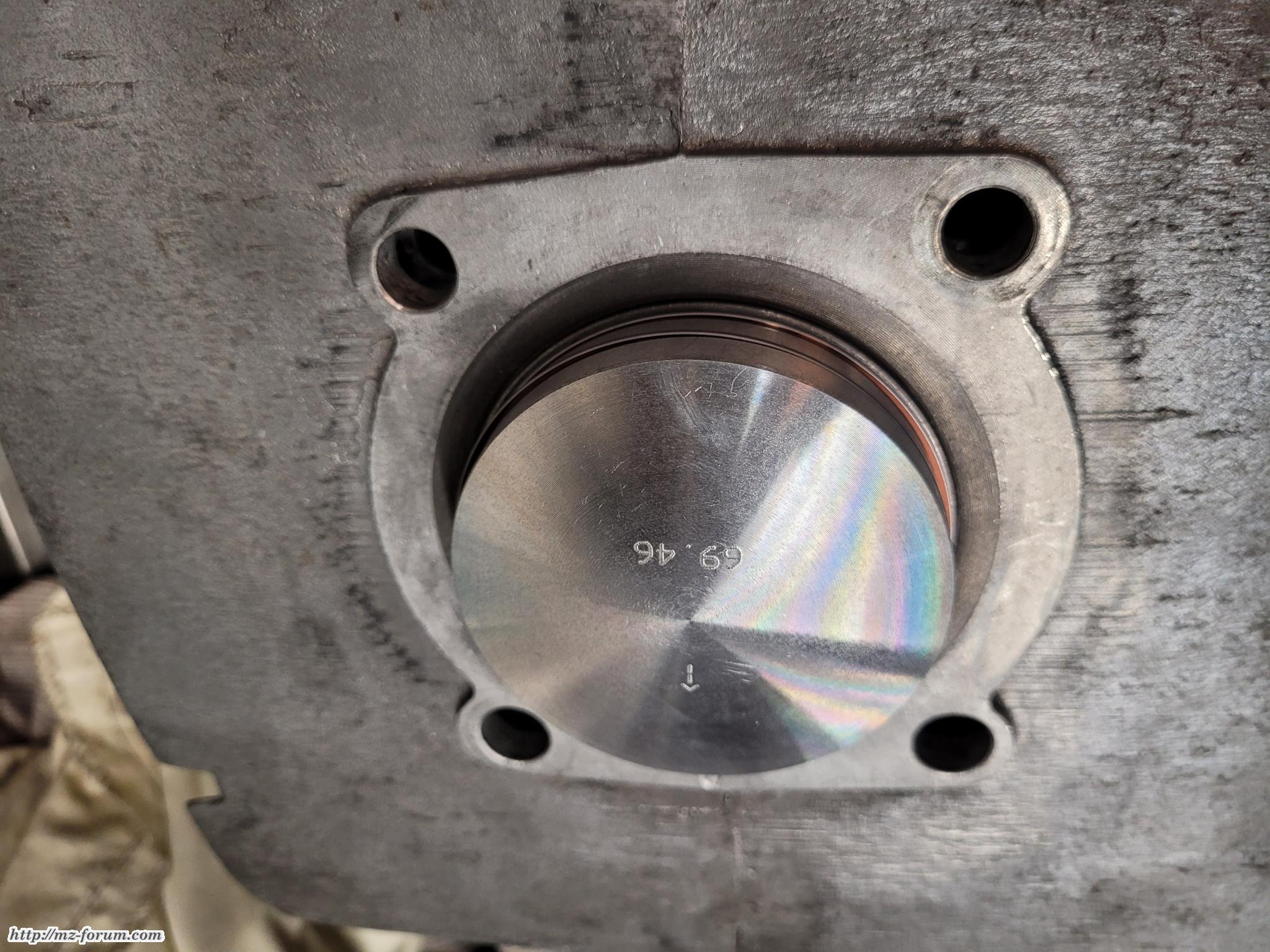

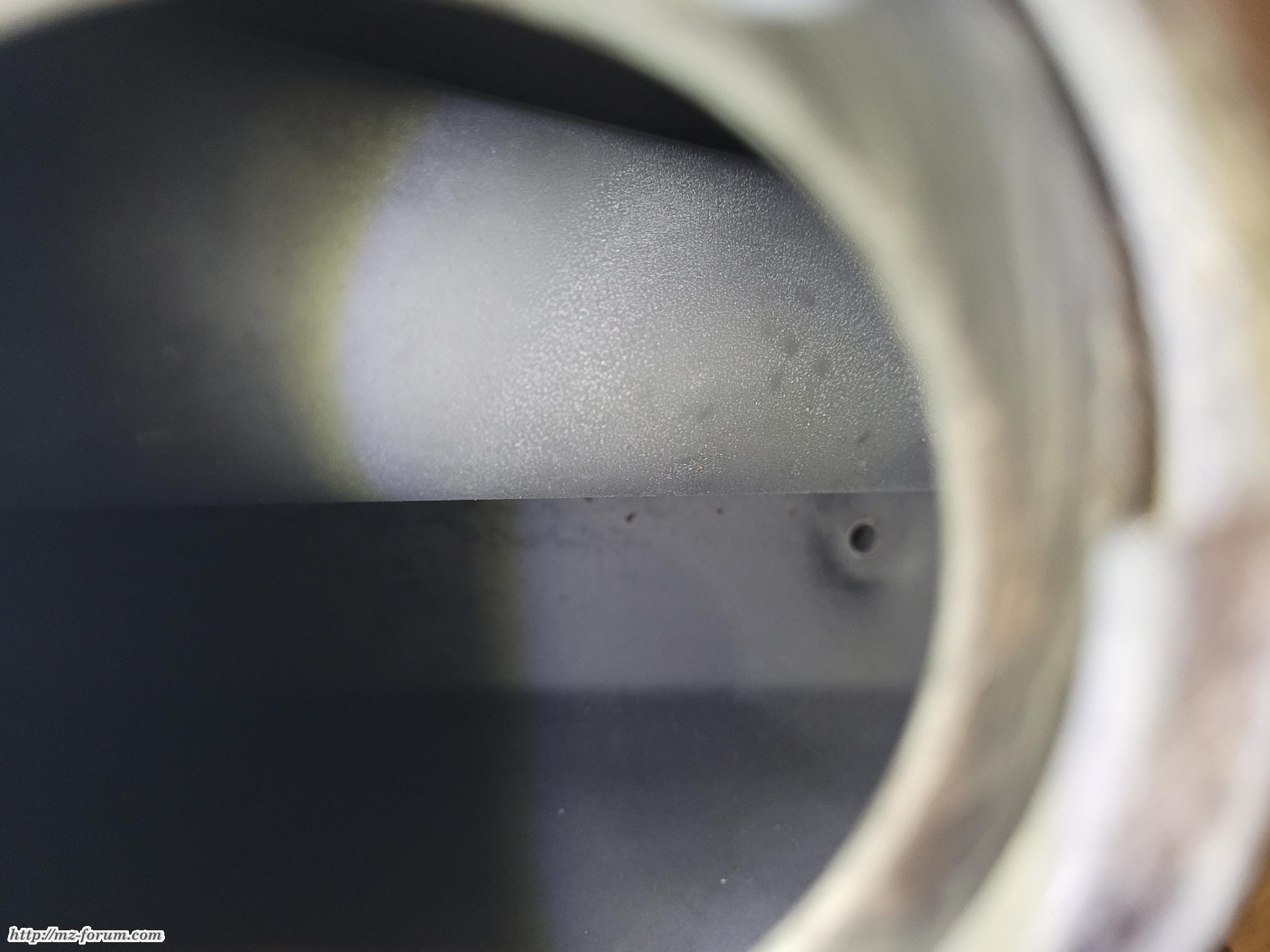

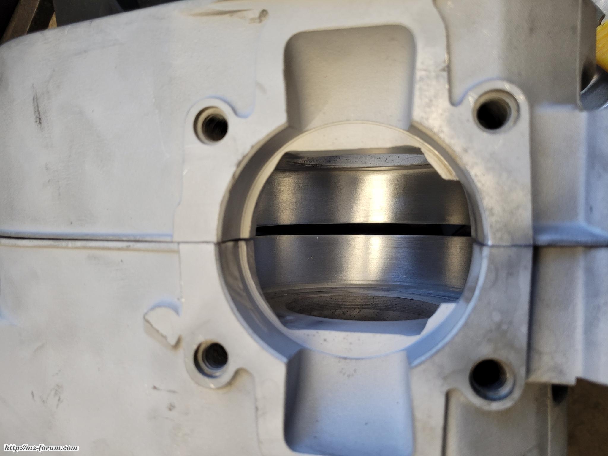

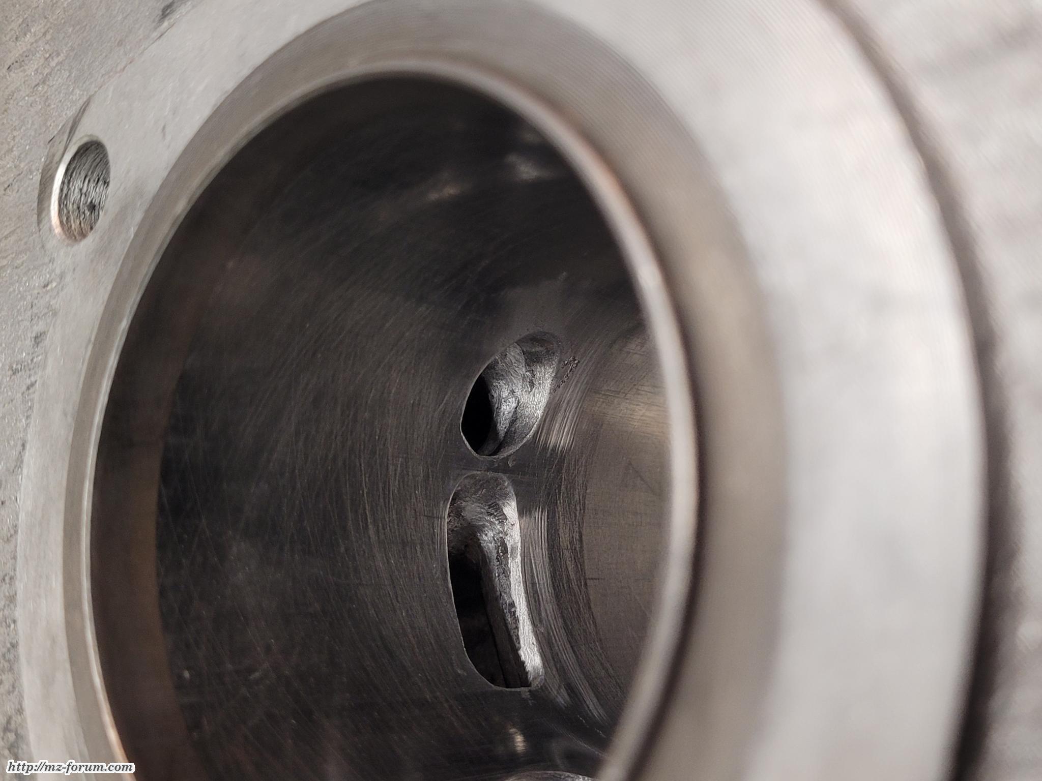

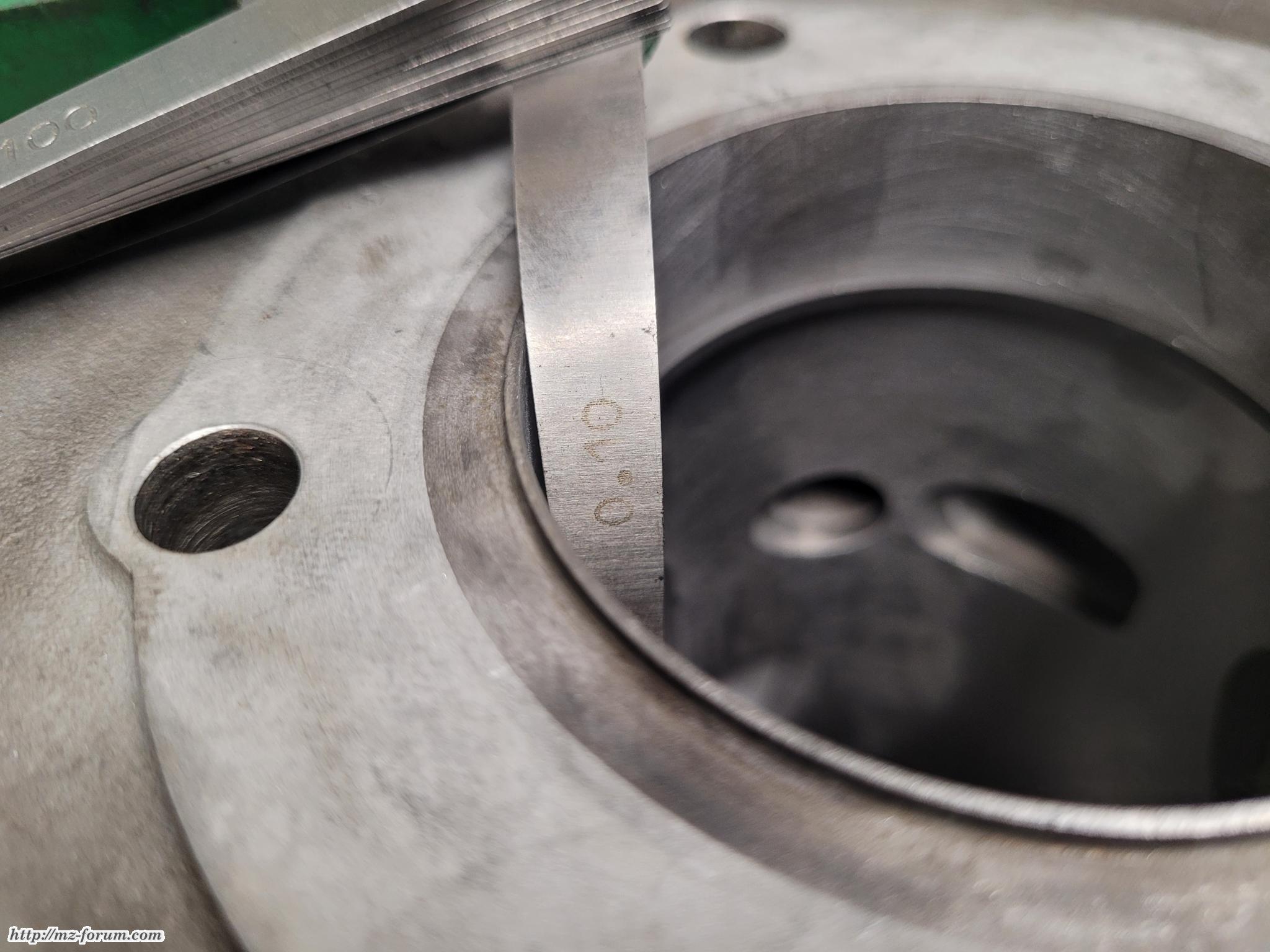

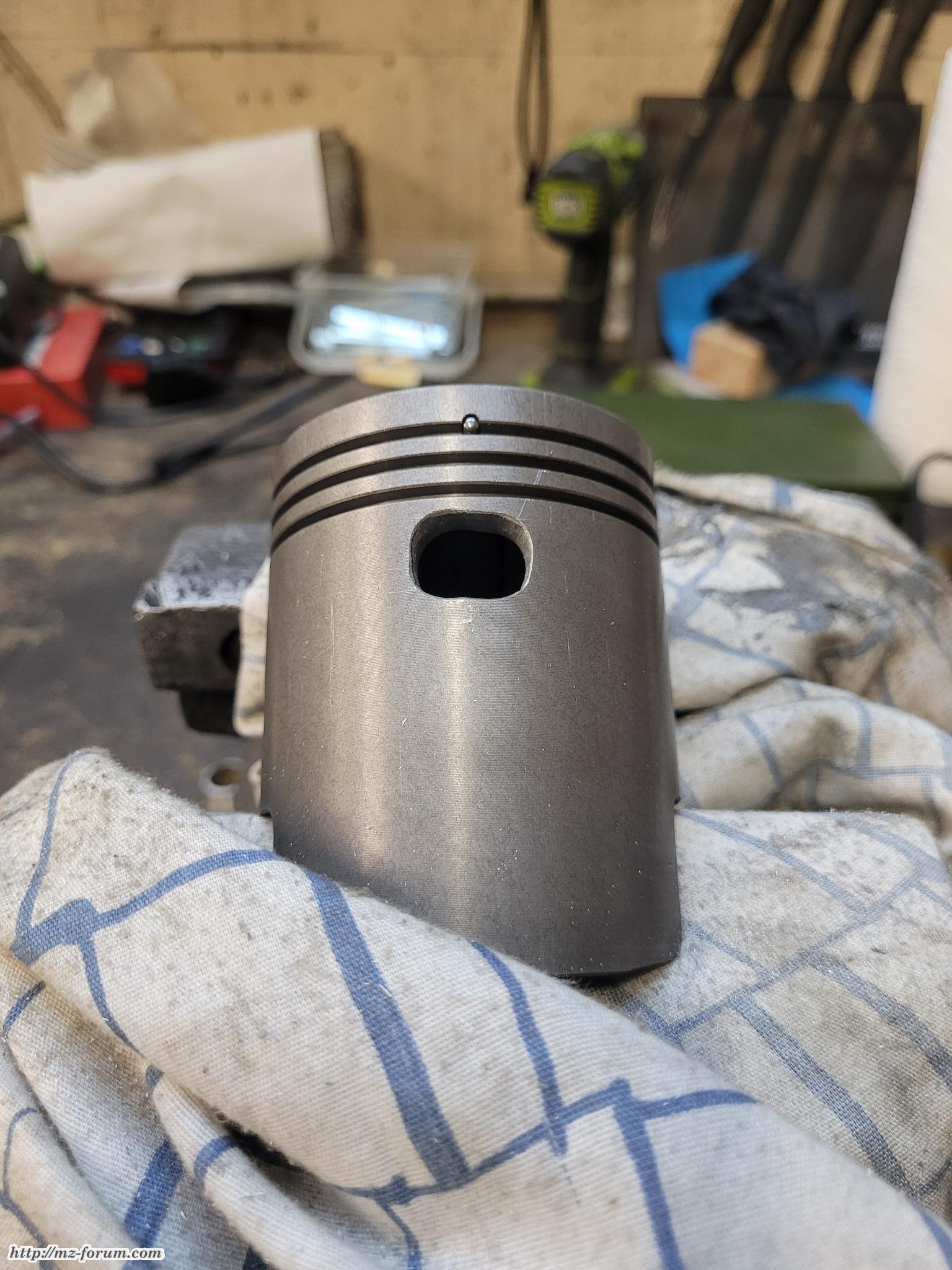

Nabend,
hmm, meine These ist nicht bestätigt.
Der obere Zylinderbereich ist der blanke Hon.
Sieht jedenfalls nicht nach eingelaufener Kante aus.
Zylinder im mittleren Bereich ziemlich gelaufen.
Der Kolben sieht im Bereich unterhalb des Kolbenbolzens auch verschlissen aus.
Das allein würde aber nicht zwangsläufig zu Kompressions- und damit Leistungsverlust führen.
Richtig komprimiert wird ja erst oberhalb der Schlitze.
Dort sieht der Zylinder, zumindest von den ersten Bildern gesehen nicht so verheerend aus.
Die blauen Kolbenring Laufflächen irritieren mich.
Kann ich nicht einschätzen ob das so sein muss.
Durchblaßspuren sind auch nicht so doll.
Hast Du den Kolben für die Fotos geputzt?
Sieht fast so aus.
So ist ne Beurteilung schlechter möglich als ungesäubert.
Die blauen Kolbenringe lassen mir keine Ruhe.
Du hattest bei Kolbenmontage das Ringstoßspiel gemessen, 0,35mm würde ich eigentlich für gut befinden.
Bei dem befühlten Kolbenspiel müsste eigentlich ne Null nach dem Komma stehen und dann erst ne 6 oder 7.
So wie Du das beschreibst kann man ja zwischen Kolben und Zylinder durchgucken.
Das geht natürlich nicht.
Vielleicht ist die Paarung Kolbenring -Zylinderwand das eigentliche Problem.
Bin mal auf andere Aussagen zu Deinen Bildern gespannt.
Find ich sehr interessant.
Gruß Rally

Re: ETZ250 S.5: Garnitur mit MTK Kolben nach ~3850km
Beitragvon BodyEngineer » 3. November 2022 03:19
rally1476 hat geschrieben:Nabend,
Sieht fast so aus.
Gruß Rally
Zur Zeit ist Zeit Mangelware, daher fallen meine AW auch entsprechend kurz aus. :|
#1 Leider habe ich keine kein Messwerkzeug (3P Messung) um eine qualifizierte Aussage tätigen zu können. :( Messschieber und Mikrometerschrauben bis 20mm vorhanden, Messstativ auf Wunschzettel (damit ich bspw. eine Welle etc. genauer beurteilen kann).
#2 Kolbenringe sind nicht blau, das täuscht. Ich werde versuchen nochmal Detailaufnahmen anzufertigen.
#3 Es ist mir klar, dass das Säubern die Beurteilung schlechter macht. Deshalb sind die ersten Bilder nur "roh" entstanden, die folgenden nach der Säuberung mit Elsterglanz. Das habe ich wohlwissend getan um die Beurteilung zu verbessern.
#4 Zum Einbauspiel des Kolbens: kein Fehler meinerseits, d.h. der Spion 0,6....0,7mm müsste dazwischen passen, wenn ich ihn biege! :shock: Beim Aufsetzen des Kolbens gleitet dieser ohne jede Anstrengung in die Büchse!!!
#5 Du hast recht: der Kolben sollte überwiegend abdichten, da sonst Spuren der BB Gase am Kolben sichtbar wären.
#6 "Vielleicht ist die Paarung Kolbenring -Zylinderwand das eigentliche Problem." Ich habe die Büchse von Vogler (nach vorgegebenen Spiel von 4/100) fertigen lassen. => Er hat mich mit seiner charmanten Art für verrückt erklärt. :lach: (Kontrollieren konnte ich die Arbeit nicht, nehme aber an es war i.O., da ich den Vergleich beim Aufsetzen des Kolbens (Jahresanfang zu heut kenne).

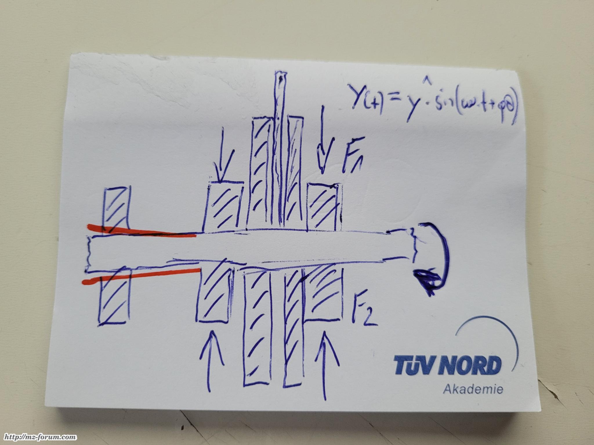

Ist ein Argument. Leider habe ich das Lager weggeworfen, ich schau nachher mal ob`s noch in der Schrottkiste liegt.
Siehe SKIZZE!

Am besten wird’s wohl sein den Motor zu überholen. Irgendwann kommt man da nicht umher.
Ich glaube das die F1 und F2 Kraft nicht ganz richtig ist. Die wirken vermutlich im Lagerinnenring, bin jetzt bisschen zu faul dass aufzuzeichnen zumal auch nicht von Relevanz ist.

Nimm den Spruch nicht persönlich es ist ein Spaß: glauben kannst du in der Kirche, hier ist Wissen gefragt. :biggrin:
Spaß bei Seite: es ist richtig, da ich es gezeichnet habe :mrgreen: Der Autor wird sich sicher was dabei gedacht haben. :tongue: Es ging nicht darum ein Modell mit möglichst vielen Details zu erstellen, sondern das Wesentliche zu erkennen. Es wirkt F1 (Kolben auf Druck) und F2 wirkt ihr entgegen. Ich habe bewusst keine Rotation, Torsion, Reibung usw. usw. ins Modell einfließen lassen. Nur meine Grundsatzüberlegung was passiert, wenn das Lager am Ende der Welle plötzlich weniger Spiel hat. Das wesentliche ist m.E.n. F1/F2 und der Abstand bzw. die Länge bis zum Lager.
F1 und F1 werden in eine Rotationsbewegung umgewandelt, also ist mein Modell da schon ungenügend. Jetzt fällt mir auf: die roten Striche sind Blödsinn, da sich das Spiel an der Stelle verringert. Das System schwingt nicht ein oder klingt ab, sondern es schwingt sich auf.

BodyE ,da ich gerade die Fotos sehe von Deiner "Messung" des Spiels Kolben/Zylinder. Das funktioniert so nicht bzw, die Meßmethode ist falsch. Kolben sind ballig. Das Maß wird leicht oberhalb der Kolbenmitte genommen. Niemals an der Kolbenkante oben (und auch nicht unten). Da wirst Du selbst bei neuen unbenutzten Garnituren 0.5 oder 0,6 messen, das ist normal. Prüf es selbst. Nimm einen neuen Kolben, schau was oben für ein Durchmesser eingestanzt ist - und dann miss an der Kolbenkante nach. Der Kolben wird dort deutlich zu klein sein. Selbst in völlig ausgenudelten Zylindern, wo oben schon eine dicke Stoßkante zu spüren ist, sind die letzten Millimeter bis zum oberen Ende der Laufbuchse quasi unbenutzt, weil da der Kolben die Zylinderwand fast garnicht berührt, weil der Durchmesser oben extra kleiner ist. U.a. deswegen klemmen ja Kolben eher selten an der Kolbenkante, sondern mehr in der Mitte bei den Pleuelaugen.

Hallo Ralf,
#1 Ja das sagen auch andere über mich. :oops:
#2 Ich bin ihnen nicht "übers Maul gefahren"
#3 Wir waren uns einig das es (aufgrund er größten Massen) vom Kurbeltrieb kommen muss
#4 Wenn ich so weitermache bin ich bald alleinstehend mit drei Emmen :tot: Zeit ist wirklich das größte Problem.
#5 Ich halte an meiner These fest: durch den Wechsel des Kupplungslagers habe ich den Verschleiß im Zeitraffer herbeigeführt.
Analog dazu: ein gebrauchtes Nadellager/Pleuellager umdrehen und wieder einbauen. Das System war eingelaufen und durch die kleine Änderung verschleißt es im Zeitraffer.
#6 Ich schrieb deutlichst, das es Spaß war.
#7 Ich bin ebenso an der daran interessiert aufzulösen UND euch teilhaben zu lassen.
#7 Ich bedanke mich an der Stelle für all die Hilfe und bei DKW, der den Stein ins Rollen brachte. Wahrscheinlich hätte ich sonst noch keinen Motor geöffnet.
#8 Meine Bringschuld: ich habs gestern nicht mehr geschafft hier zu antworten. Leider kann das Video nicht wirklich gut darstellen wie stark das Spiel ist und ich habe auch leider keine Möglichkeit es zu messen.
EM 250 - Hauptlager verschlissen
@rausgucker: Du hast recht, das eingestanzte Maß sollte man nur am Hemd messen können. :top: Das Spiel kommt mir nur so unheimlich groß vor. Der Kolben gleitet ohne jede Anstrengung in die Büchse und ich meine das war vorher nicht so.
Ich hoffe der Kolben ist eher konisch und nicht ballig. :happy: Ich habe ihn vorher vermessen.... hoffentlich finde ich Daten noch, dann wäre eine qualifizierte Aussage zum Kolben möglich. :top:

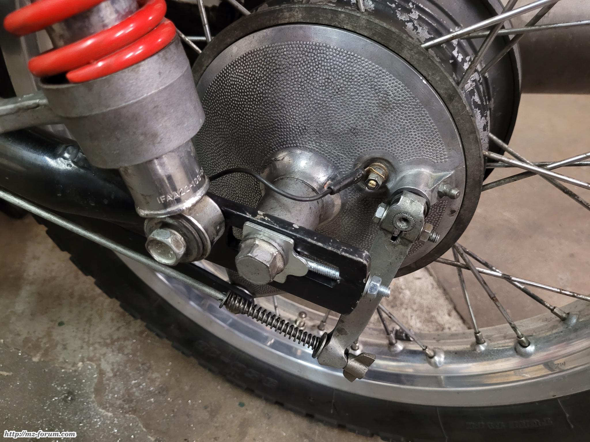

Gebrauchte Motorräder sind immer wieder für Überraschungen gut: bei der Demontage des Hinterrades fiel ein Radlager raus. :(
Erster Gedanke: Einkleben und ein paar Körnerschläge könnten dies richten, aber das lohnt vermutlich nicht. Die Radnabe kann wohl entsorgt werden.

Das Radlager ist doch bis zur Demontage nicht aufgefallen. Kann man doch so noch weiter fahren.

MrSchaf hat geschrieben:Das Radlager ist doch bis zur Demontage nicht aufgefallen. Kann man doch so noch weiter fahren.
Ich hoffe ich habe die Ironie verkannt...... :roll:
Das Hinterrad läuft nicht ganz rund, ok es ist eben eine alte, gebrauchte Maschnine und ich bin damit diese Saison 4TKM gefahren.
Wenn du die Nabe haben willst, ich fahre das auf gar keinen Fall weiter.
BodyEngineer
Beiträge: 396
Bilder: 173
Re: ETZ250 - Seite 5: kleines Upgrade und akzente gesetzt
Beitragvon flotter 3er » 14. November 2022 12:49
Nicht dein Ernst, oder?

Beitragvon BodyEngineer » 14. November 2022 17:14
flotter 3er hat geschrieben:
Ich hoffe auch ich habe nur die Ironie verkannt. :roll:
weiß jetzt nicht wie die ETZ Teile gehandelt werden und wie gut sie verfügbar sind, mit Lagerkleber könnte man es sicher retten. Warum also nicht weiternutzen, welche Gefahr droht denn?

Es gibt auch Lager die etwas größer sind,könnte man dann passend ausdrehen.

Ich denke eine Nabe sollte nicht so teuer sein. Auch ein schäbiges Rad mit defekter Felge könnte als Spender dienen, wenn die Nabe i. O. ist.
Zur Gefahr: es ist ein schleichender Prozess....vielleicht merkt man es erst wenn es zu spät ist. Das Lager wird sich immer weiter in der Nabe bewegen und wenn es genug Spiel hat, die andere Seite im Zeitraffer verschleißen lassen. Es entsteht ein großes axiales Spiel und das Rad wird anfangen zu stark unrund zu laufen. In der nächsten Gefahrensituation ist es wohlmöglich der Tropfen welcher das Faß zum Überlaufen bringt. :!:
-- Hinzugefügt: 15. November 2022 00:30 --
DWK hat geschrieben:Es gibt auch Lager die etwas größer sind,könnte man dann passend ausdrehen.
Hallo Gunther,
Ich habe keine Drehbank, müsste es einem Freund schicken. Die Frage ist ob es sich lohnt.

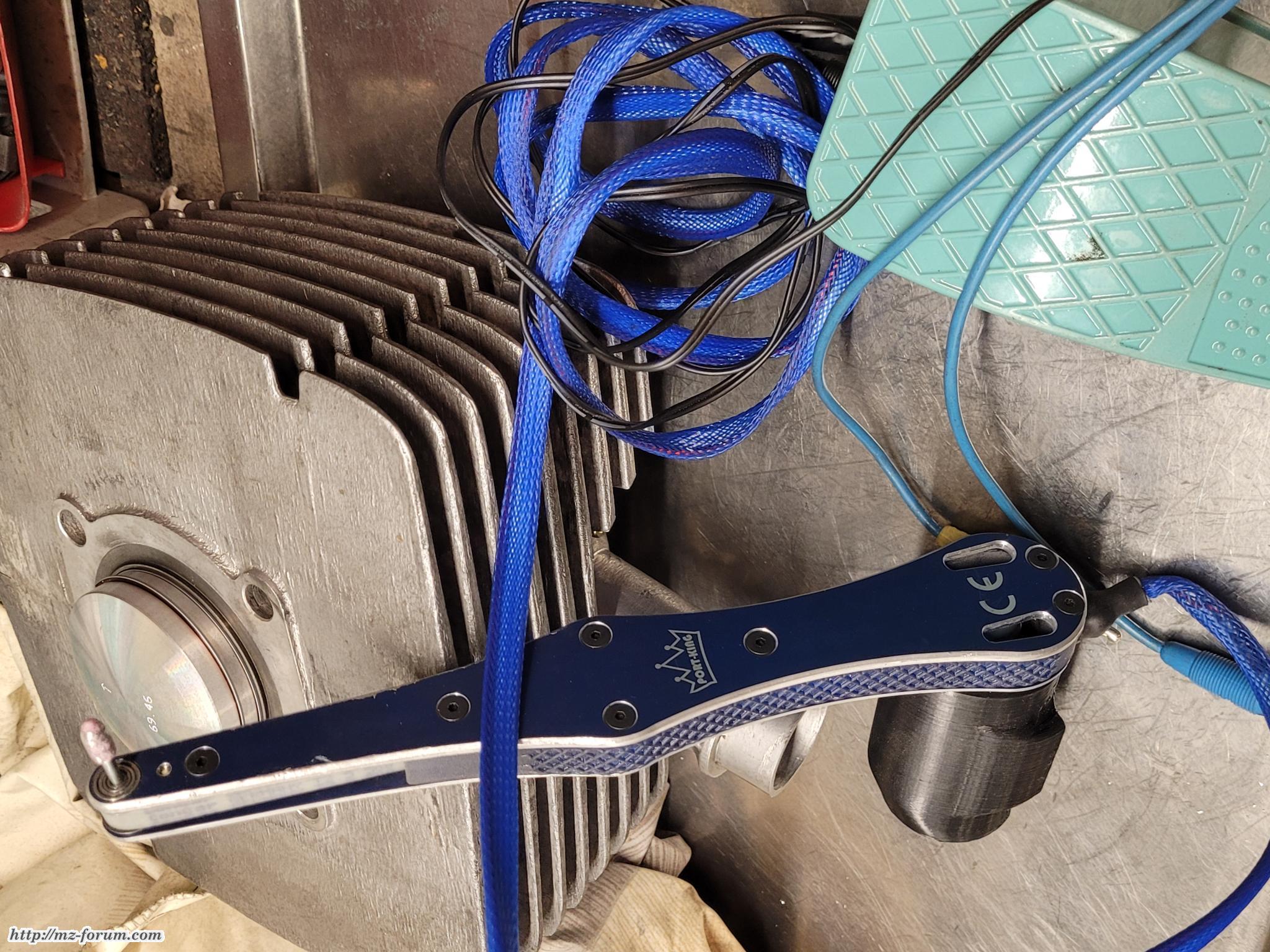

Beitragvon BodyEngineer » 21. Januar 2023 15:25
Letztes Jahr genug geübt, dieses Jahr bauen bauen ich mal was kräftiges. :biggrin: Die Ziele sind hoch gesteckt..... :oops:
Das neue Werkzeug kam gerade an.
33561

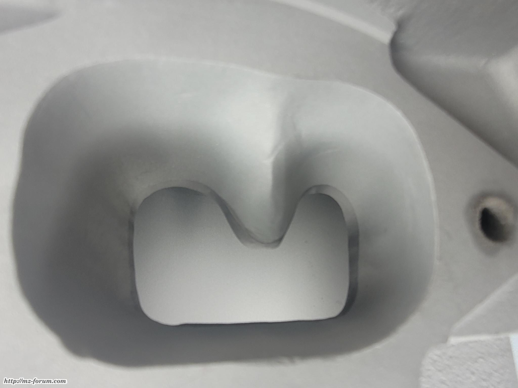

Re: ETZ250 - 2023 => Versuch eines 5K Zylinderns S. 5
Beitragvon BodyEngineer » 27. Februar 2023 23:26
2023 => Das 5K Projekt: Erprobung mit Polenkolben.
3370233703337043370533707
An dieser Stelle möchte ich die Quallität der Schmiedekolbens eines bekannten 2T Tuners im Vergleich zu den Polen Kolben zur Geltung bringen => Ringstoßspiel des Polenkolbens 1/10!!!
Der Polenkolben "klappert", als wenn er 50TKM gelaufen ist, das ganze bei 5/100 Einbauspiel.
Ein Schmiedekolben von ORP (mit 7/100 Einbauspiel) klingt dagegen wie ein werksneuer Motor!!
*Das spiegelt nur meine Meinung wieder und soll keine Werbung sein.
Zuletzt geändert von BodyEngineer am 3. März 2023 18:29, insgesamt 1-mal geändert.
Beitragvon BodyEngineer » 28. Februar 2023 20:21
lasernst hat geschrieben:Der Zyli sieht an den Strömern ziemlich roh aus, oder täuscht das.

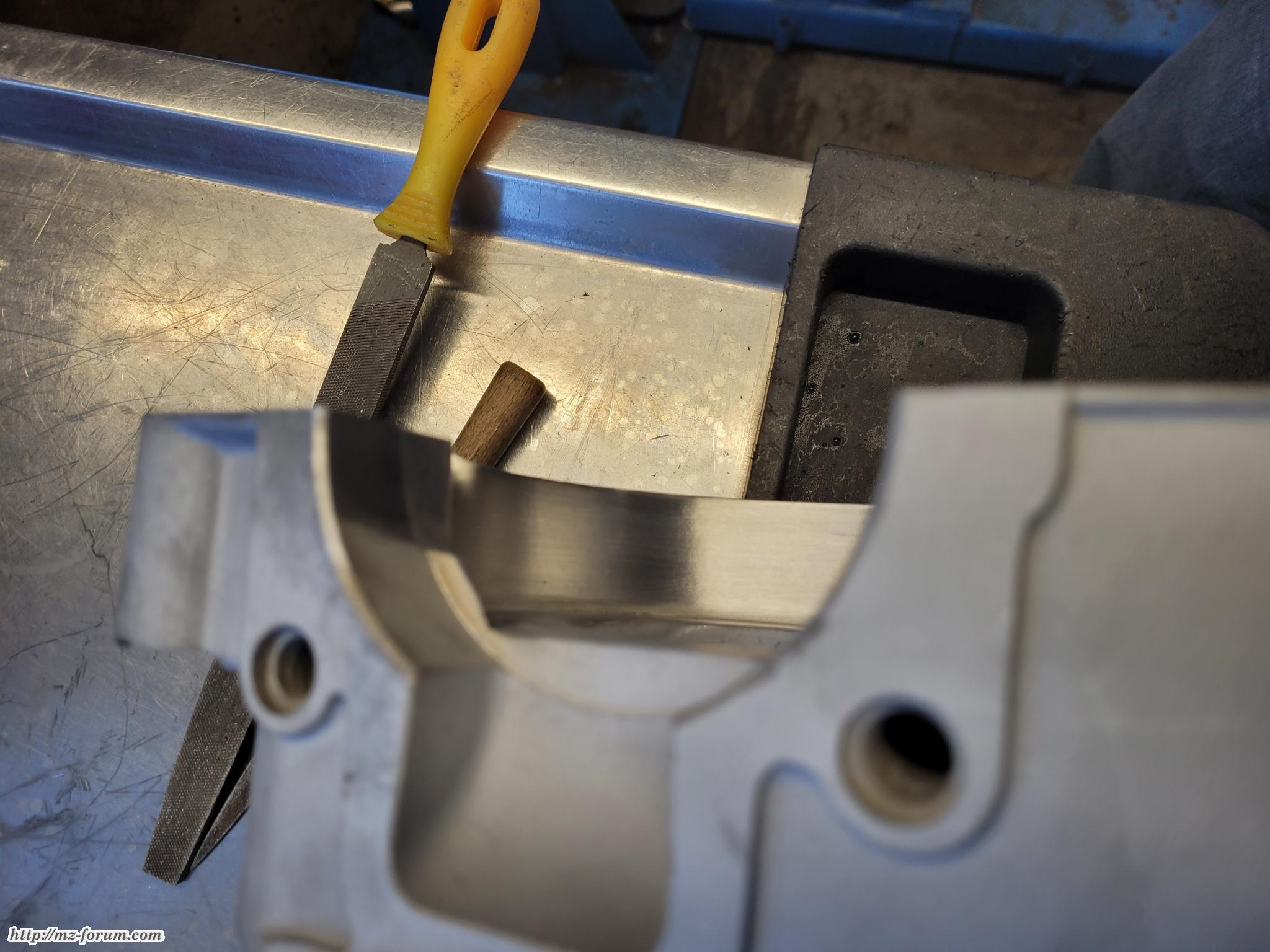

Falls du mit mit "roh" = unbearbeitet meinst, dann ist die AW: ja. :roll:
Ich will gar nicht mit dem leidigen Thema anfangen, aber ich warte schon fast 1,5 Jahre auf meinen 300ter Zylinder (250er => 300ccm und Kanalbearbeitung). Deshalb habe ich mir die Zeit mal mit einem Versuch eines 5K Zylinders vertrieben. :biggrin:
Ich bin des Themas auch satt, und kaufe mir einen Winkelfräser, da ich mir einbilde dies (mit entsprechendem Werkzeug) auch umsetzen zu können. ;) Aber immer Stück für Stück um zu sehen ob der fünfte Kanal wirklich etwas bringt oder ob es sich nicht lohnt.
Randbemerkung: es kommt einfach niemand aus dem Knick wenn es darum geht etwas umzusetzen. Jetzt noch eine eine kleine Kritik: genau wie damals, als du Leute suchtest für den die Umsetzung und Tests deiner AOA`s. Ich hatte schon Blech und jemanden der die Stücke gestanzt hätte, leider kam dann nichts mehr von deiner Seite. :(
Mein AOA ist seit letztem Jahr fertig und muss nur nochmal in "hübsch" umgesetzt werden. :tongue:

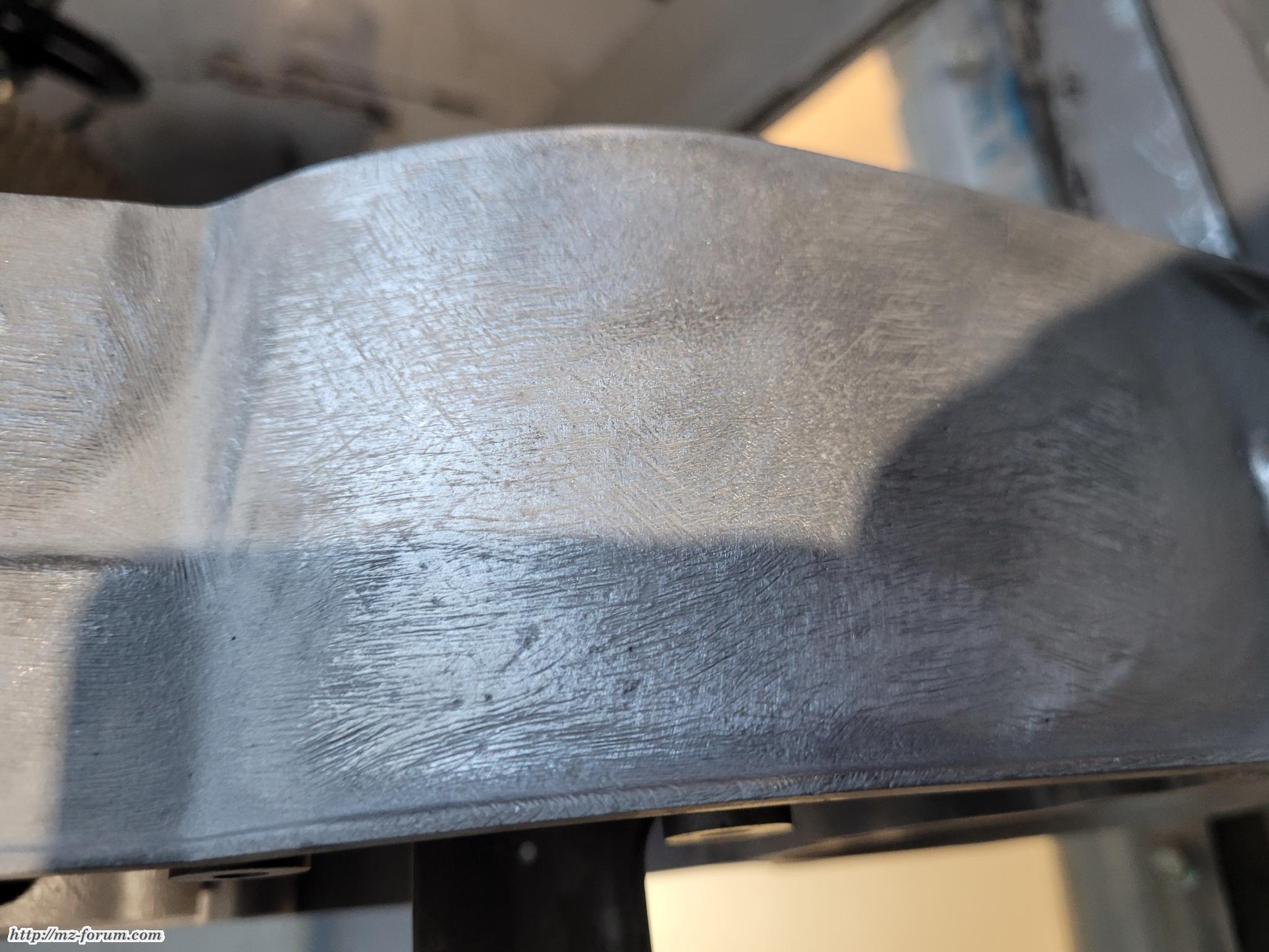

-- Hinzugefügt: 28. Februar 2023 22:36 --
3371533716337173371833719

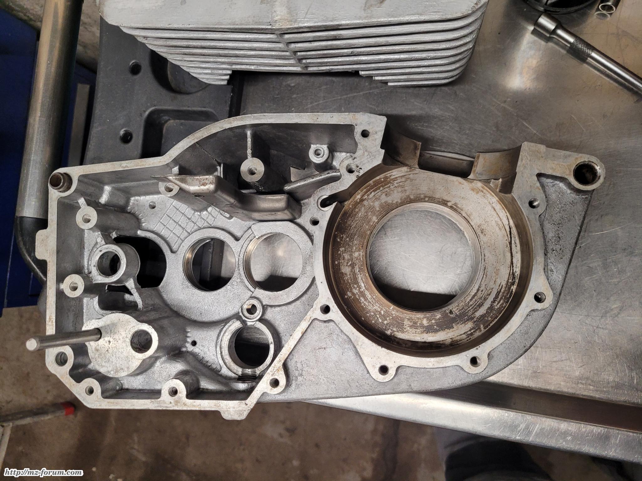

Hier mal ein paar Inpressionen von Heute:
Der Vorbesitzer hatte zum Reinigen wohn nur einen Brüstenaufsatz für die Bohrmaschine. :evil:
Gehäuse gereinigt, gestrahlt, Kurbelgehäuse poliert, Gewinde nachgegeschnitten. Das ganze gleich 2x für mein Partnerprojekt (Fertigung zweier identischer Motoren und kleiner Leistungsvergleich). 8)
BodyEngineer

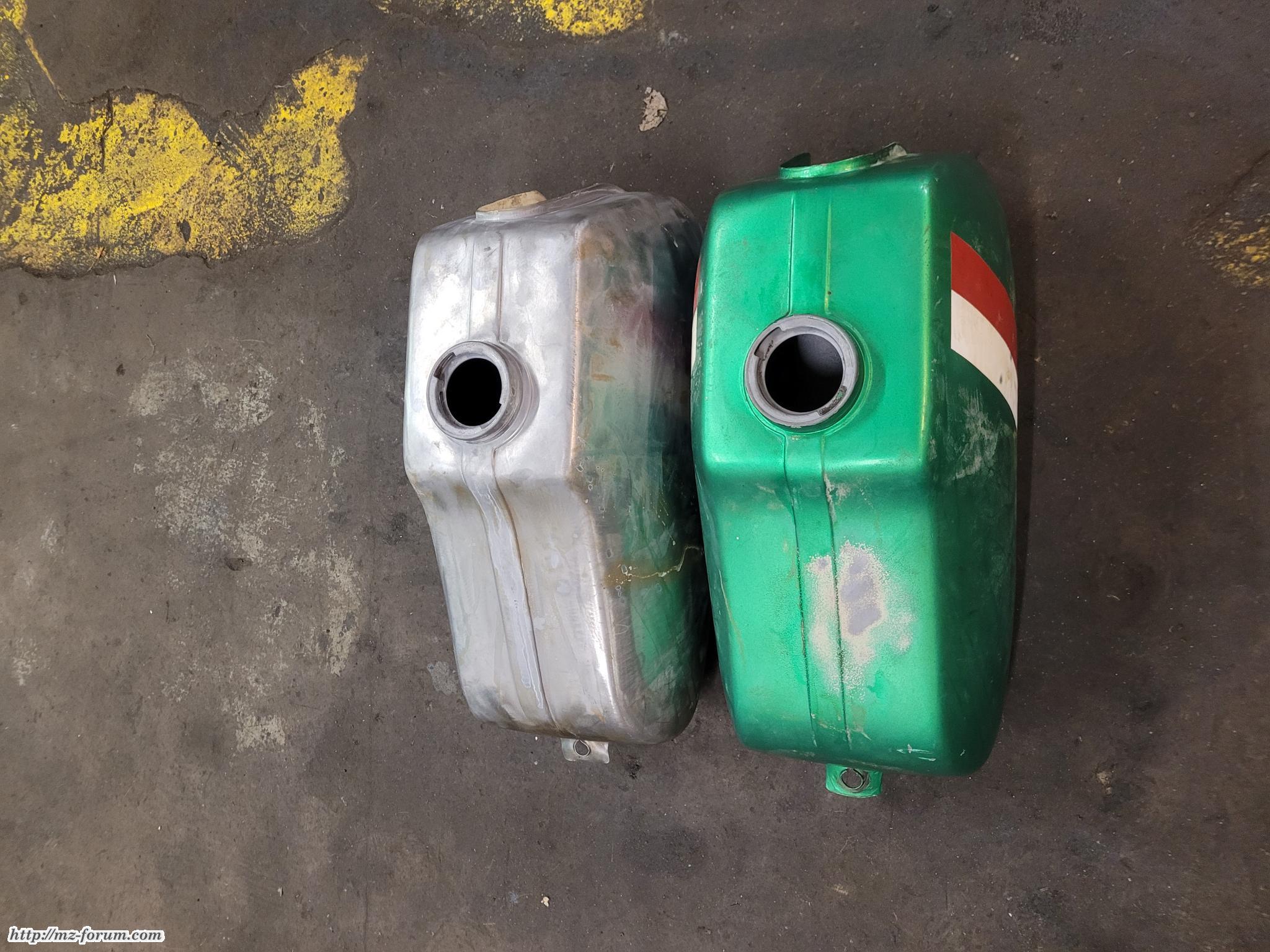

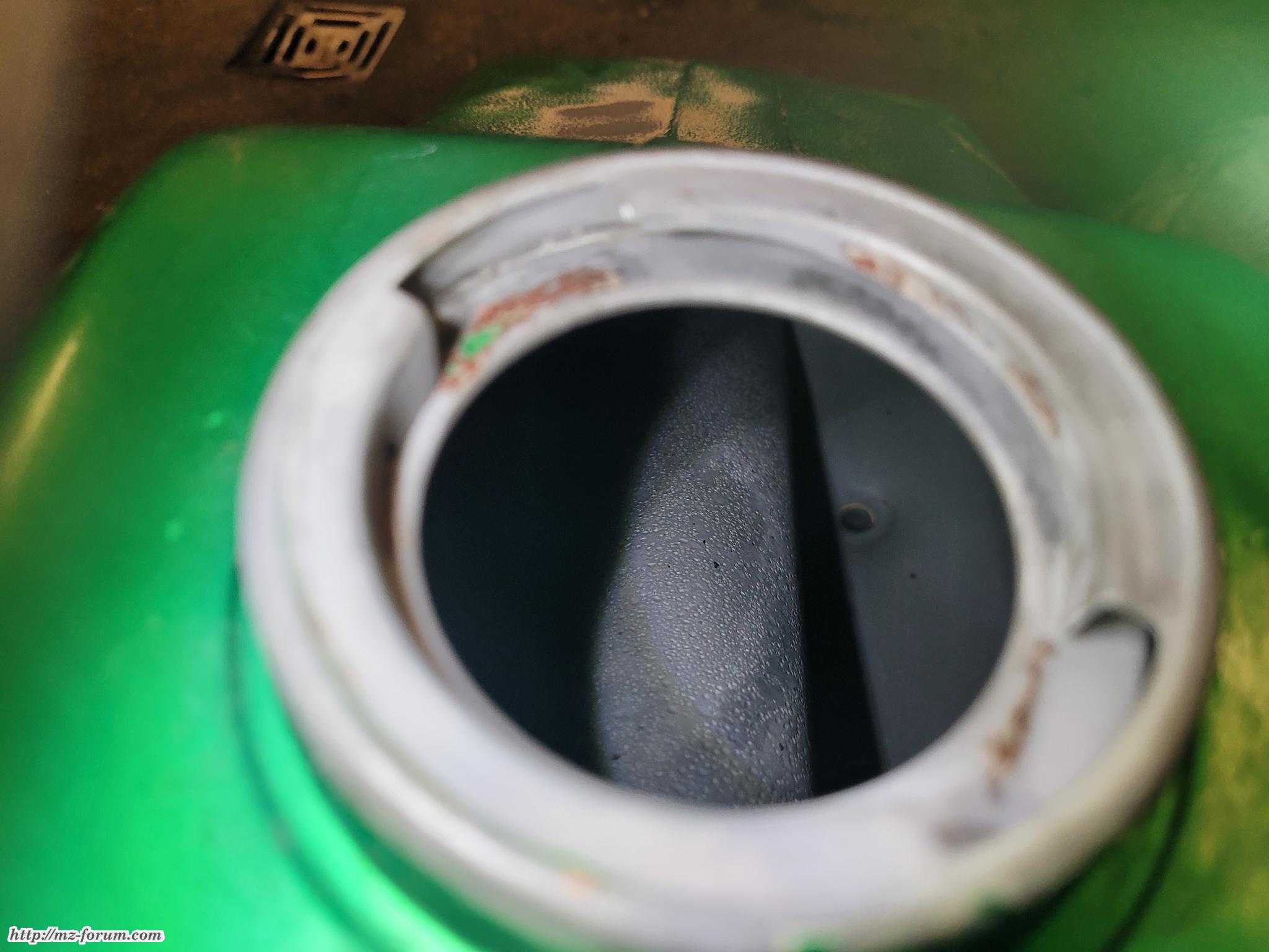

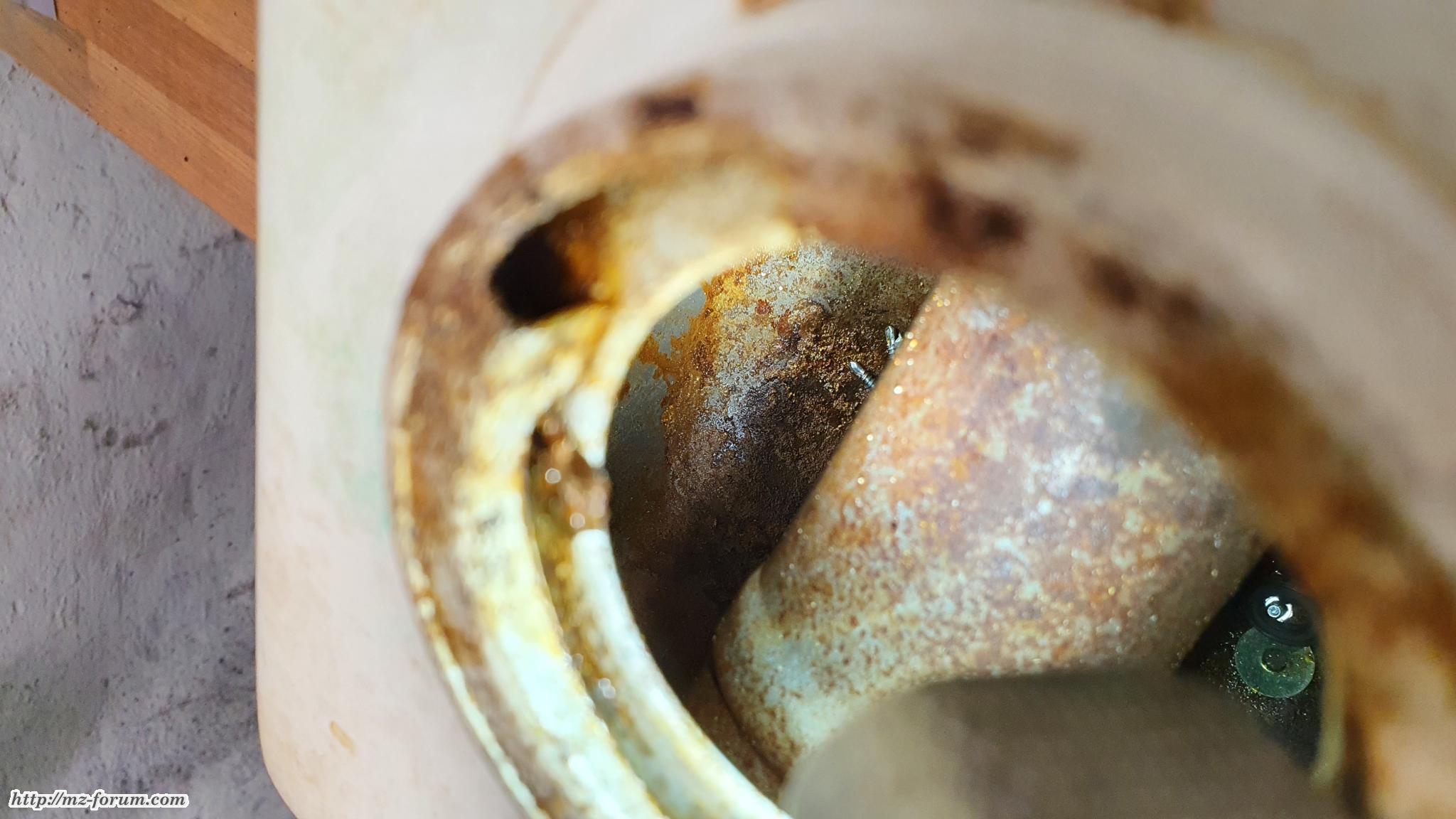

Re: ETZ250 - 2023 => 5K Zylinder raus, alter Zylinder mit MT
Beitragvon BodyEngineer » 28. März 2023 03:07

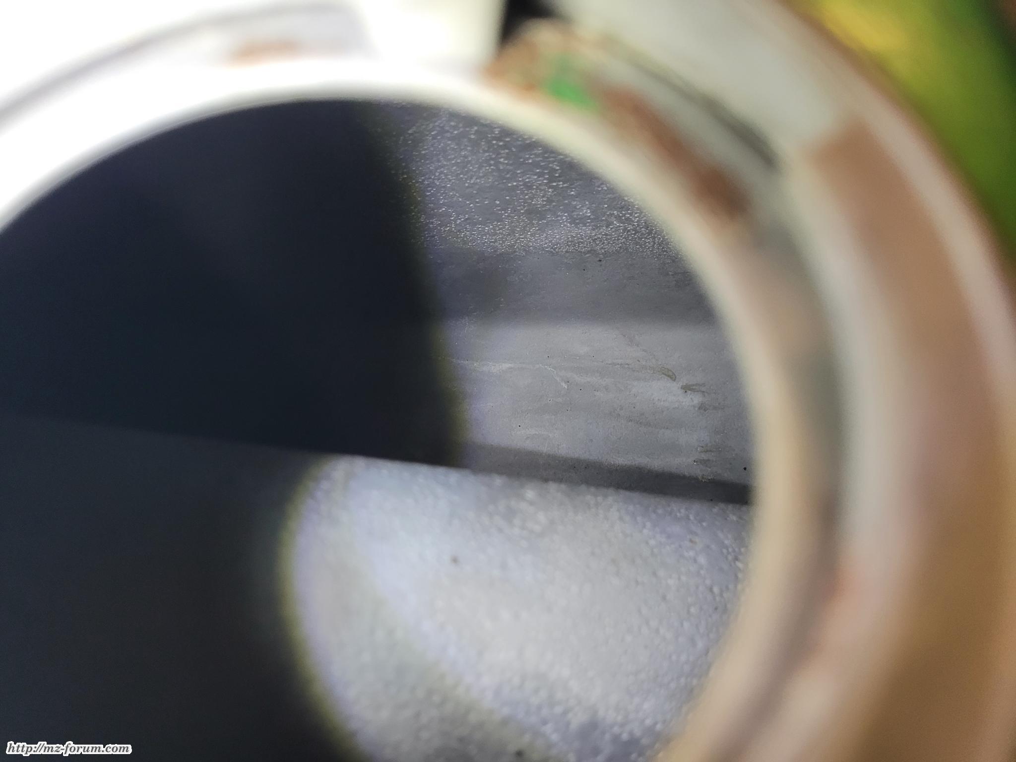

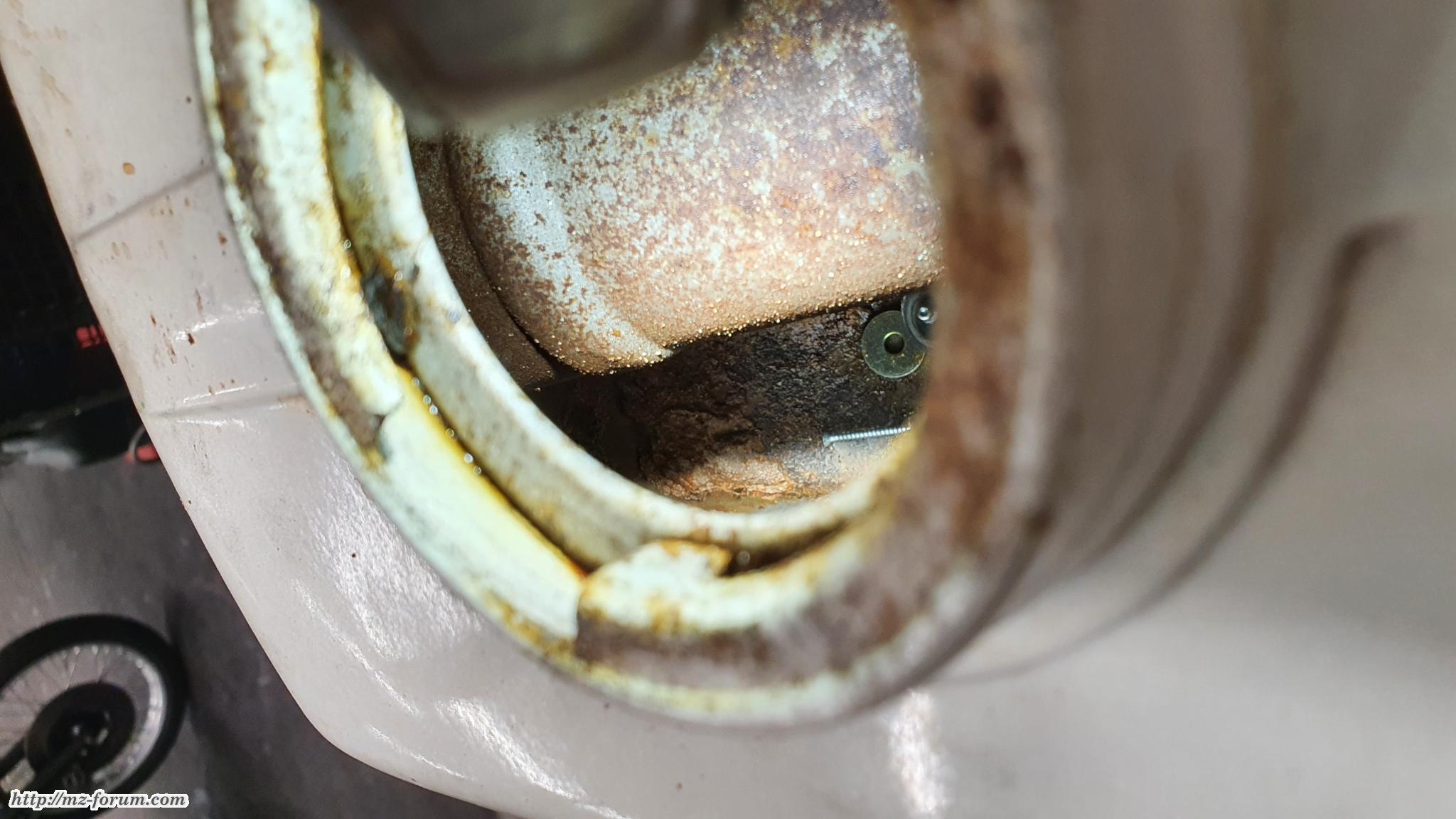

33838338373383633835
Vorbereitung des neuen Tanks und des Reservetanks. ;)
Der linke Tank sah richtig übel aus: innen sehr stark korrodiert, aber dicht.
Er wurde mir als dellenfrei verkauft => Nach dem Entllacken wurden 2 kleine Dellen sichtbar => jetzt kann man sich vorstellen wie dick der Lack war :lach:
Résumé: trotz alledem ein Schnäpchen für 16€inkl. Versand.
Vorher:
33839338413384233843
BodyEngineer
Beiträge: 396
Bilder: 173
