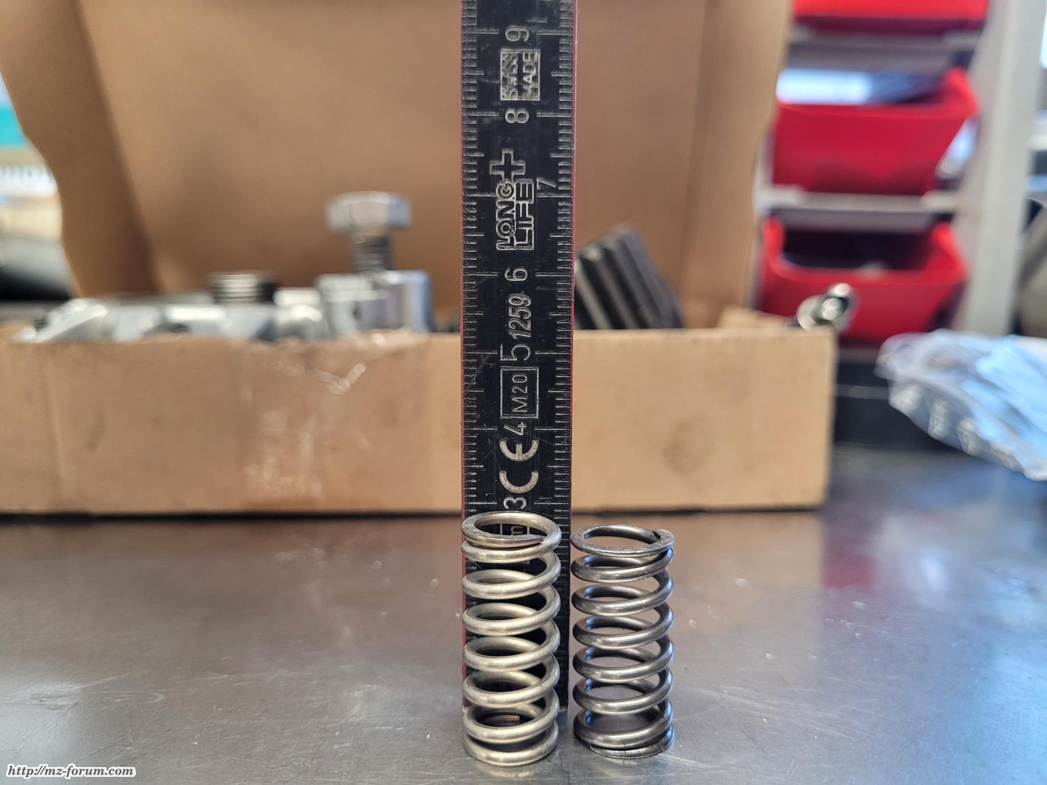

Bei mir klappert der Schieber ein ganz wenig, was schon die Ursache sein könnte.
Schon mal mit einer zweiten Schieberfeder probiert? Ist etwas fummelig, könnte aber etwas Besserung bringen. Zumindest eine gewisse Zeit.

Das wird vermutlich nichts bringen da die Kraft, welche durchs ansaugen entsteht viel größer ist.

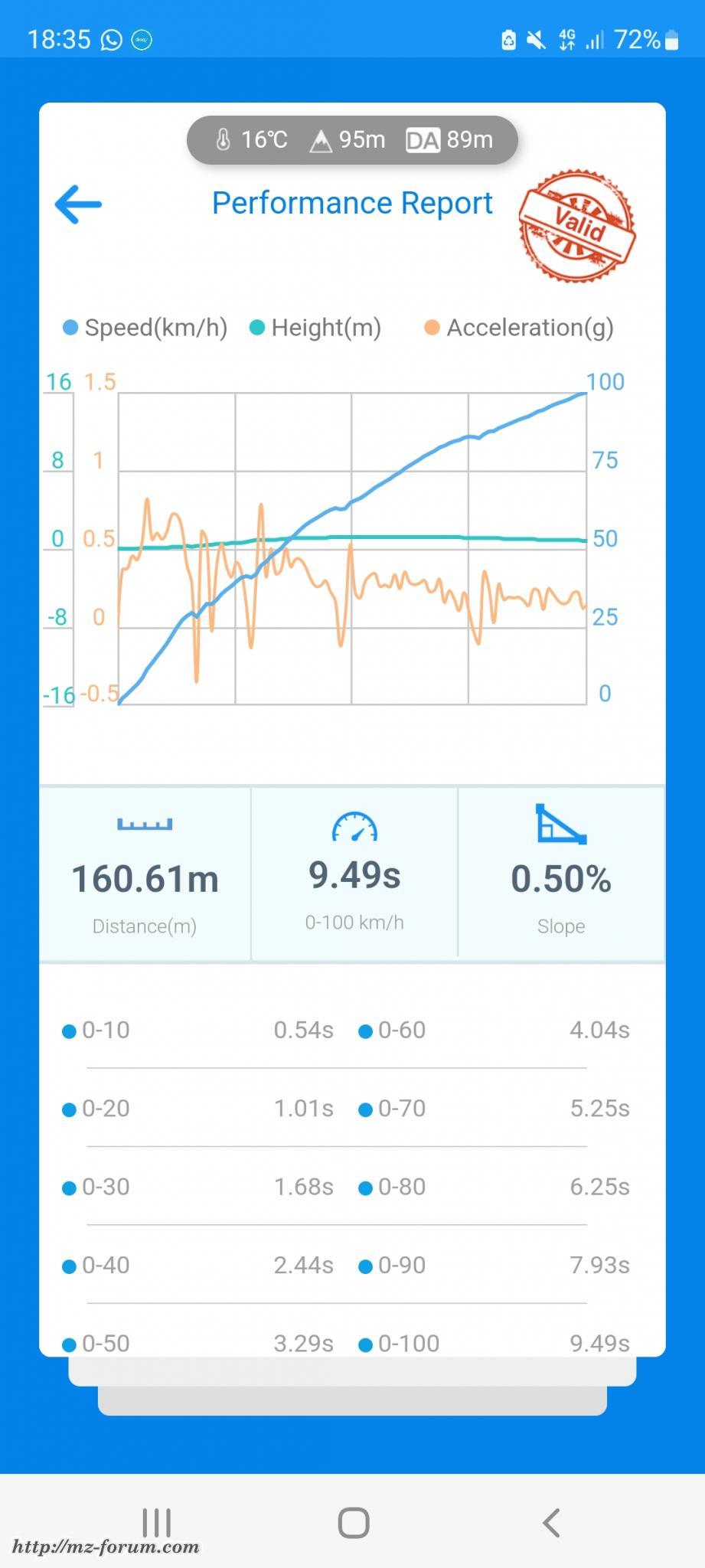

BodyEngineer hat geschrieben:
Fit hat geschrieben:Neugierig wegen "dragy" geworden, bitte mal um ein paar weitere Infos zwecks Hardware. Gern in einem neuen Thread oder PN. :ja:
klick mich hart
Danke für den Link! :ja:
Kannst du bitte kurz erklären, WAS der "Kasten" macht? Ich denke ein Handy hat auch einen G-Sensor und GPS. Hab das nicht rauslesen können, was da das Prinzip ist. (Wobei, kaufen würd ich es auch :oops: )
Fit
Beiträge: 1359

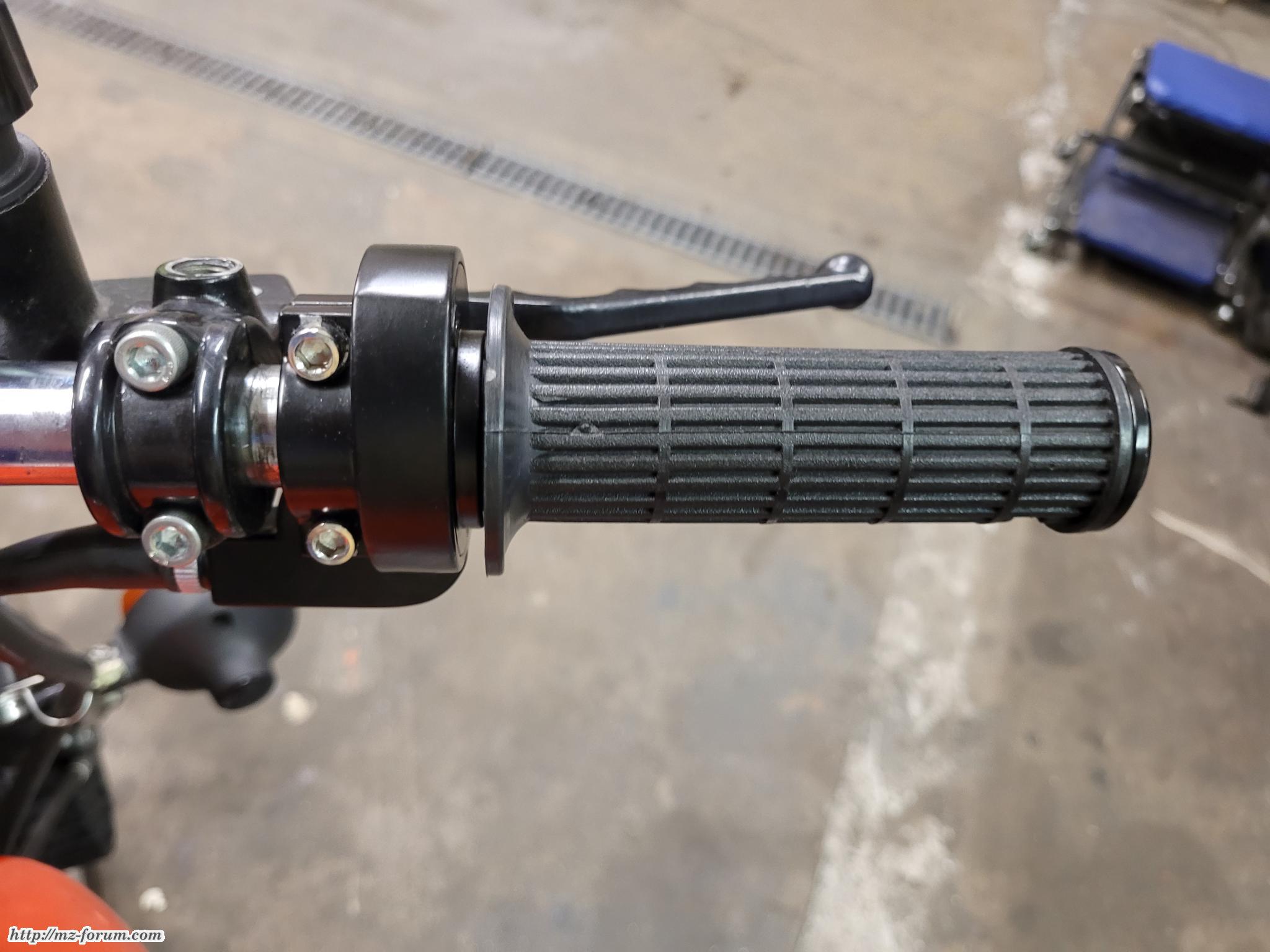

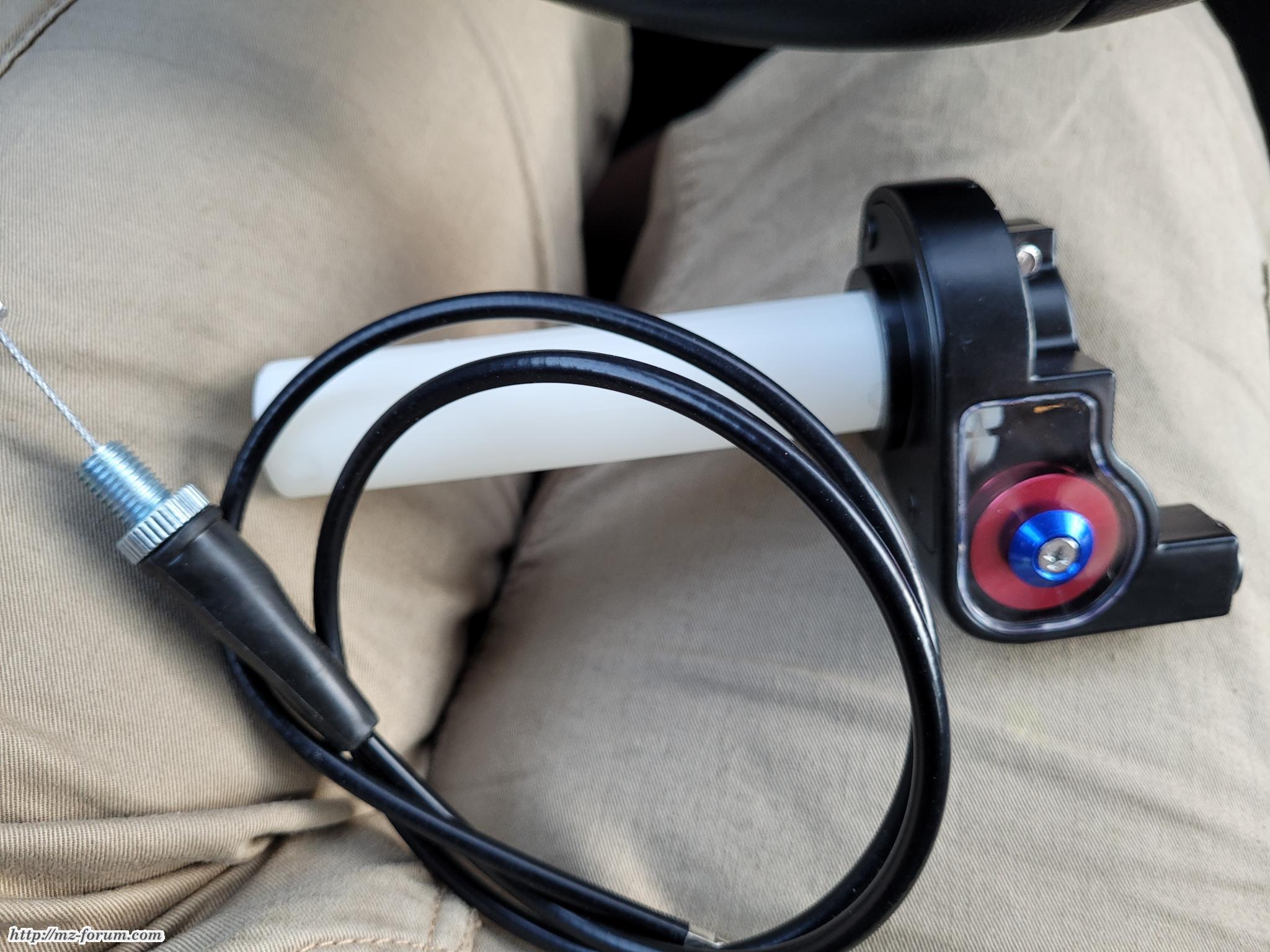

Re: Familienzuwachs ETZ 250 kurzer Gasgriff
Beitragvon BodyEngineer » 18. Juli 2022 01:38
Das ist ein GPS Empfänger. Dein Handy hat auch einen GPS Empfänger, aber der schafft nicht die Auflösung wie dieser. Von der Auflösung ist die Genauigkeit abhängig.

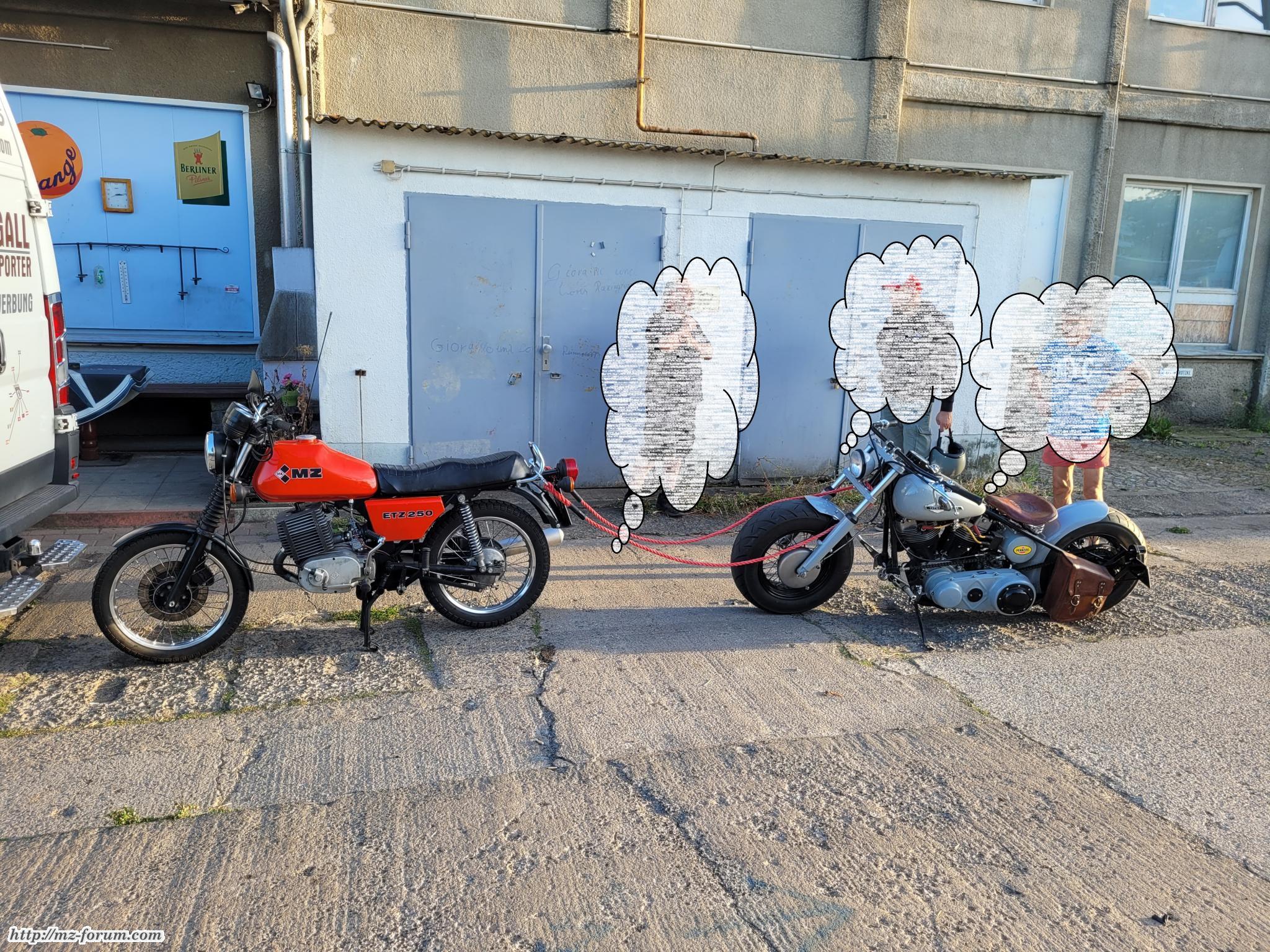

Re: ETZ 250 - so sieht die Realität aus
Beitragvon BodyEngineer » 20. September 2022 04:13
33022
Soooooooo sieht die Realität aus und das wollte ich euch nicht vorenthalten. :lach: :lach: :lach:
Weit habe ich den Ami-Schrott nicht geschleppt, aber die Personen welche uns dabei sahen hat es köstlich amüsiert. :tongue:

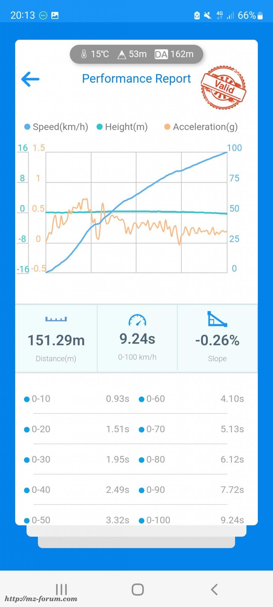

Re: ETZ 250 - 0-100km/h <10s
Beitragvon BodyEngineer » 21. September 2022 20:08
33024
neue Bestzeit => da ist noch Luft. Ziel: <9s

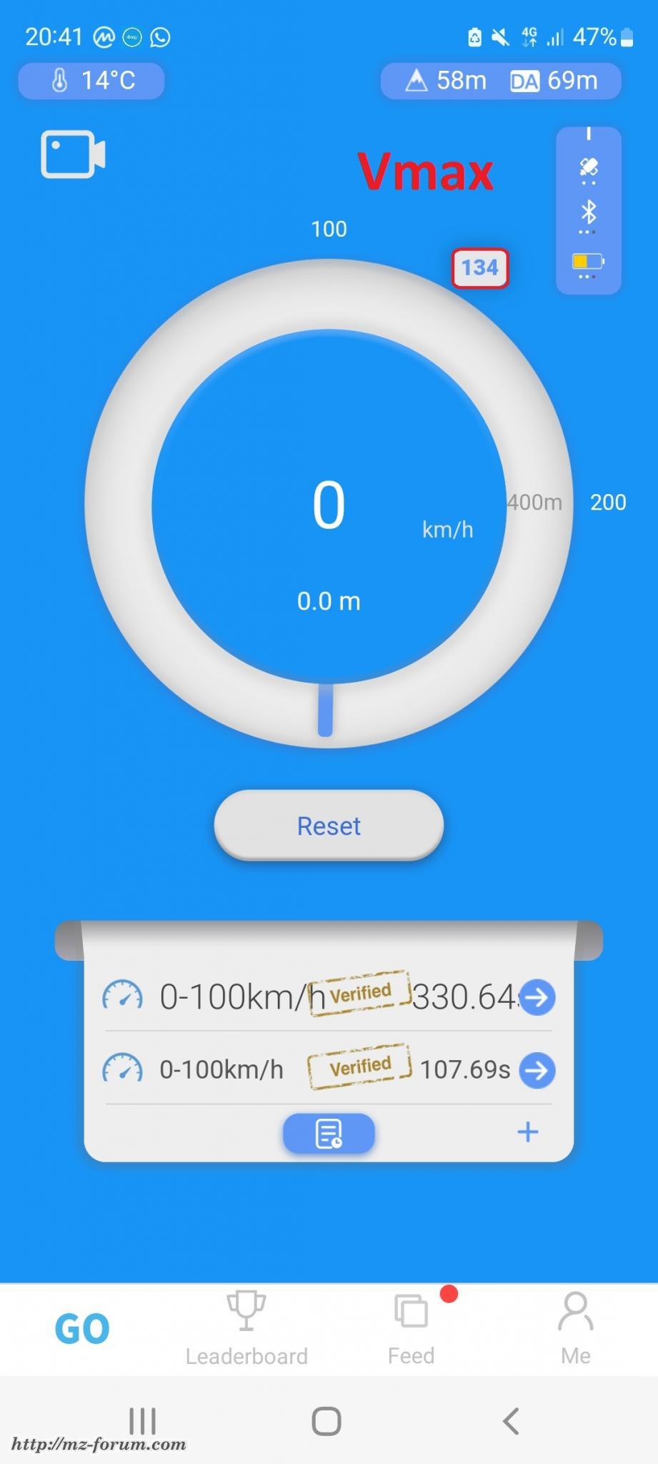

Beitragvon BodyEngineer » 24. September 2022 01:24
33029
Vmax: 134km/h :biggrin:

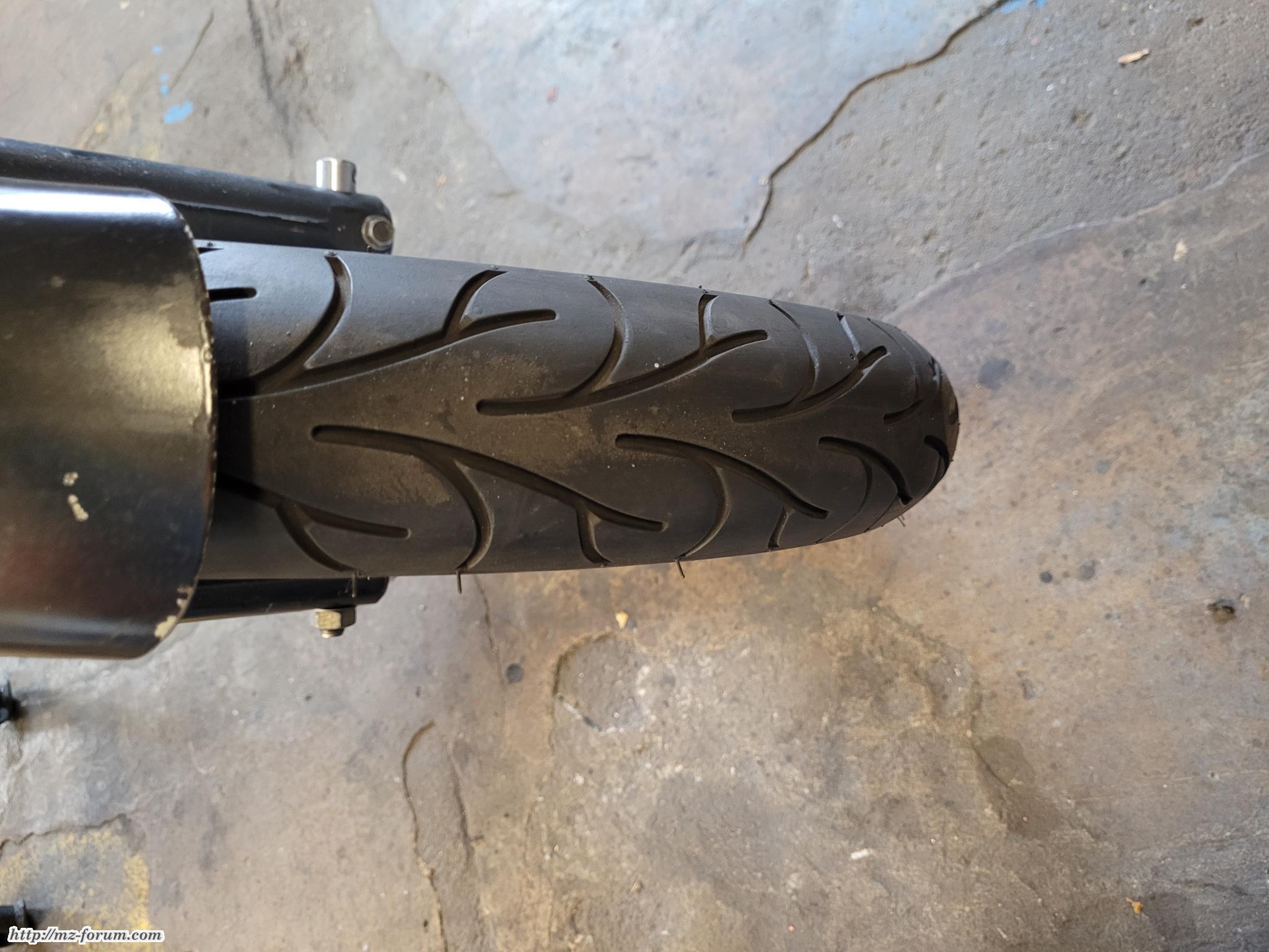

Alles zu seiner Zeit. ;) Mir wurde gesagt es seien die billigsten Reifen, welche man kaufen kann. Bis jetzt konnte ich nur auf nasser Fahrbahn (nach erstem Starkregen und weggespültem Blütenstaub) Schwächen Feststellen. Ich möchte behaupten das wäre mit so ziemlich jedem anderen Reifen gleich. ;)
-- Hinzugefügt: 17. Juni 2022 04:18 --
dr.blech hat geschrieben:Danke.
An der Stelle muss ich meine Aussage revidieren und ea2873 bestätigen: Die Reifen sind das Schlimmste was ich jemals fuhr! Bei Nässe bzw. leichten Regen haben die Fortune Reifen wirklich NULL KOMMA NULL Haftung. Nur mit sehr feinfühliger rechter Hand war die Maschine noch zu bewegen. Bei normaler Fahrweise geht sie sofort durch, ein Fahrgefühl wie auf Schmierseife (wohlbemerkt der Vorderreifen wurde schon getauscht).

Re: ETZ 250 - Grenzerfahrung Regenfahrt mit Fortune Reifen
Beitragvon mutschy » 28. September 2022 06:56
Fortune ~ Glück
Da is der Name wohl Programm 8)
Mutschy
MZ TS 150, BJ 1981, "Valerie"
(früher)
mutschy
Beiträge: 3932
Themen: 183
Wohnort: Werther
Beitragvon EmmasPapa » 28. September 2022 06:57
Etwa noch schlimmer als die Pneumant-Reifen zu DDR-Zeiten? :shock:
Beiträge: 5339
Beitragvon Alk » 28. September 2022 07:54
Klingt ja noch schlimmer als die Mitas Block-Dinger, die gingen bei Nässe wenigsten noch solange bis man bremsen mußte.

kurzes Update:
33038
Conti Go!
33039
Farblich angepasste Federn. Dabei habe ich festgestellt, dass ein Dämpfer nicht mehr "so frisch" ist. :roll:

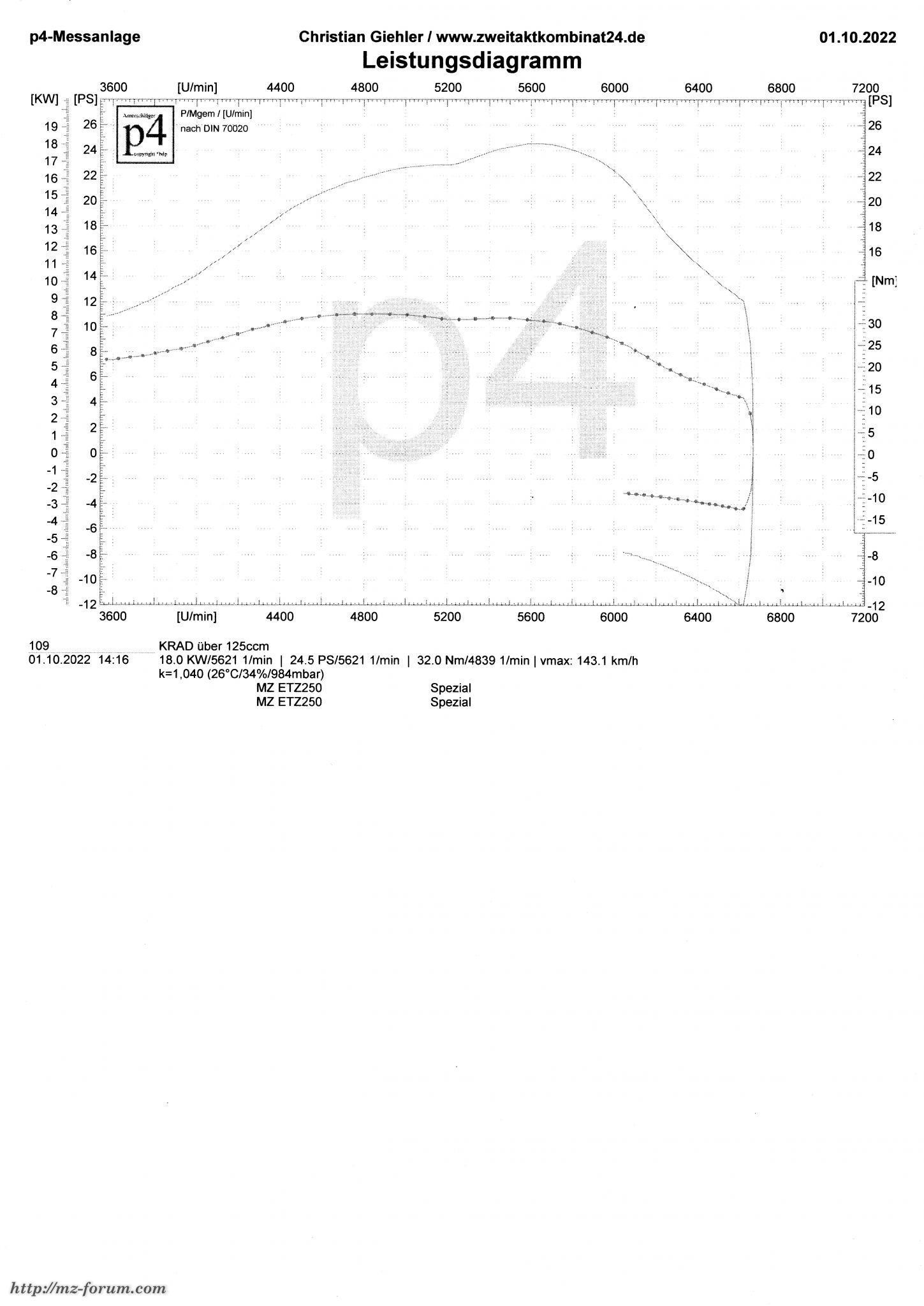

Beitragvon BodyEngineer » 2. Oktober 2022 07:11
Vor dem Saisonende und knapp 3000km in diesem Jahr doch noch geschafft: Leistungsmessung und der Vergleich verschiedener Auspuffanlagen. Gemessen wurden folgende vier Anlagen mit jeweils drei Prüfstandsläufen.
-Serienauspuff, alte Version mit Dämpferelement 3x10mm Vierkantrohr ("Tischbeine")
-Serienauspuff, neue Version mit Dämpferelement 2x10mm Rundrohr
-Nachbauauspuff (Blender) mit Prallblech
-Eigenanfertigung nennen wir es mal AOA, ohne näher drauf einzugehen
Zum Versuch:
Für einen fairen Vergleich wurde die Einstecktiefe des Krümmers markiert, sodass alle Kandidaten gleiche Voraussetzungen hatten (AOA ausgenommen). Am Motor und der Peripherie wurden nur minimale Änderungen vorgenommen:
-MTK- Kolben
-Kopf mit neuer Kontur (by ORP)
-Erleichterte Kupplung
-Vergaser: TM 32 (Mikuni)
-Stärkere Kupplungsfedern
Erkenntnisse:
-Die Kupplung hat es (trotz stärkerer Federn) gerade so geschafft und muss nochmal überarbeitet werden.
-Die höchste Leistung wurde mit dem AOA erzielt. :biggrin:
-Der AOA hat noch Verbesserungspotential (da er erst ab ~4100rpm den anderen überlegen ist)
-Weiterhin kann widerlegt werden das der "Blender" niemals vernünftig laufen kann, denn die erzielte Pmax (Motor) lag nur ~3,5% hinter den beiden OEM Anlagen.
-Obwohl beide Originaldämpfer völlig unterschiedlich konstruiert sind, wird eine fast identische Pmax erzielt.
Für Freunde hoher Zahlen: die Motorleistung beträgt 31,4PS/39,3NM (mit AOA), was immerhin stolze ~50% Mehrleistung bedeutet.
Für alle Praktiker: die Radleistung beträgt 24,5PS/32NM (mit AOA).

Beitragvon muenstermann » 2. Oktober 2022 10:24
Verrätst du uns jetzt auch noch was du wirklich geändert hast? Ein anderer Kolbenhersteller, ORP Kopf und 32er Vergaser bringt keine 8PS ;)
muenstermann
Beiträge: 1317
Re: ETZ250-Seite 2: Leistungsmessung: 31,4PS/39,3NM-24,5PS/3
Beitragvon BodyEngineer » 2. Oktober 2022 13:52
muenstermann hat geschrieben:Verrätst du uns jetzt auch noch was du wirklich geändert hast? Ein anderer Kolbenhersteller, ORP Kopf und 32er Vergaser bringt keine 8PS ;)
Das war kein Witz. Das ist mein Versuchsmotor und ich schwöre: ich habe nicht eine Kante im Zylinder geglättet o.ä..
:!: :!: Laut Steffen (ORP) haben alle Motorräder mit vergleichbarer Konfiguration (welche dort gemessenen wurden) zwischen 24-26PS am Hinterrad.
Weiterhin trägt der Auspuff deutlich dazu bei, siehe Vergleich der Leistungsdiagramme. Mich hat bei diesem Projekt interessiert welche Leistungsausbeute mit Minimalaufwand zu holen ist.
Wie kommst du auf 8PS? Vergleiche ich die Normleistung sind es ~10PS. ;)

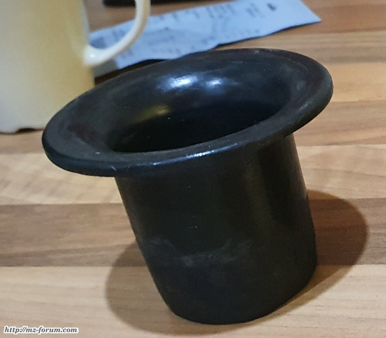

Beitragvon Konstantin » 2. Oktober 2022 15:26
WAs ich bisher gar nicht verstanden habe ist das mit dem Ansaugtrichter. Wo soll der denn sitzen und wie sieht er denn aus? Das mit dem ORP Zylinderkopf kann ich schon nachvollziehen. Aber meine 251 mit leichtem Wildschreituning läuft nach über 40 000km auch noch 130 kmh. Wobei diese erste Tunigstufe vor allem das Ziel hatte eine etwas weniger spitzen Drehmomentverlauf zu erzielen, weniger Spitzenleistung. Ist nicht eine Kompressionserhöhung nicht immer auch etwas heikel, denn das Ziel ist zumindest für mich ein Motor der einfach hält.

Beitragvon BodyEngineer » 2. Oktober 2022 17:32
Konstantin hat geschrieben:WAs ich bisher gar nicht verstanden habe ist das mit dem Ansaugtrichter. Wo soll der denn sitzen und wie sieht er denn aus? Das mit dem ORP Zylinderkopf kann ich schon nachvollziehen. Aber meine 251 mit leichtem Wildschreituning läuft nach über 40 000km auch noch 130 kmh. Wobei diese erste Tunigstufe vor allem das Ziel hatte eine etwas weniger spitzen Drehmomentverlauf zu erzielen, weniger Spitzenleistung. Ist nicht eine Kompressionserhöhung nicht immer auch etwas heikel, denn das Ziel ist zumindest für mich ein Motor der einfach hält.
Er sitzt direkt am Ansaugschlauch im LuFiKa. Die Idee dahinter war auch die Ansaugresonanzlänge verstellen zu können. Es wirkt sich natürlich nicht so stark aus wie eine Änderung im Abgastrakt, aber die Summe macht`s. Viel wichtiger war für mich die Luftberuhigung, dabei ging ich einfach mal von 5d aus. Ich kann auch immer noch nicht verstehen warum sich Leute einen Pilzförmigen LuFi direkt hinter den Vergaser montieren….schlechter geht`s doch gar nicht. Genauso wenig habe ich so einen unnötigen Quatsch gemacht wie den LuFiKa anzubohren o.ä...
33092

Möchtest du stänkern? Ich schrieb nicht der der Berliner schlecht sei, nur zu klein. Ob es immernoch ein 30er ist, kann man von außen auch nicht erkennen. Ich fahre auch den "originalen" Auspuff. :lach: :lach: :lach: :lach: :lach:
Hinkt der Vergleich nicht etwas? Wenn ich mich recht entsinne hast Du ~130ccm mehr, richtig? Entschuldige meine ordinäre Ausdrucksweise, aber das ist ja wie ein Schwanzvergleich. :lach: Ich habe die Jungs vom Prüfstand nicht bestochen und auch nicht die Bremse beim ab touren betätigt. :lach:
Nichts desto trotz könntest du auch mit einem geeigneten Messgerät deine Zeit (0-100km/h) messen. Das Equipment würde ich mitbringen und mich ebenso einem "Stechen" stellen. ;D
Was leistet dein 380er denn auf dem Papier (Hinterrad)?

Beitragvon Mundharmonika » 4. Oktober 2022 11:52
für die, die es interessiert im Anhang die Radleistung meiner 300'er.
Die Leistungsmessungen hier sind ja enorm, da scheine ich irgendetwas falsch gemacht zu haben.
Mich wundert hier die hohe Differenz zwischen Motor- und Radleistung. So eine hohe Verlustleistung ist eher unüblich und bewegt sich in dieser Leistungsklasse normalerweise bei um die 3PS.
Gruß Martin.

Hallo Mundharmonika,
habe meine auch auf 300 umgebaut, allerdings noch nicht gemessen.
Bin trotzdem etwas erstaunt über die Radleistung, was hast Du denn ausser dem 300er alles verändert?
Gruss Andreas

Hallo Andreas,
am Tag der Leistungsmessung hatte meine schon 34 Tausend Kilometer auf der Uhr und es waren 30 Grad an dem Tag, deshalb hat mich die Leistung auch überrascht. Habe aber bis heute auch noch kein Leistungsverlust bemerkt.
Hier meine Anpassungen;
- Deckel auf 300ccm angepasst (kein SMU/ORP)
- Zylinder original 4 Kanal, aber mit 2mm Alufußdichtung höher gesetzt
- Kolbenhemd auf Einlassseite um 2mm gekürzt
- Vergaser BVF 30N3-1 auf 33mm aufgedreht (55 Leerlaufdüse, 147 Hauptdüse)
- Quetschmaß 1,1mm
- alle Kanten egalisiert
- alle Kanten und Kanäle geglättet, inkl. Vergaser
- 40mm Edelstahlkrümmer (40mm Innenmaß, 3cm gekürzt)
- Eigenbau Edelstahlauspuff mit 100mm Durchmesser (original 90mm), mit originalen Prallblech (auf 300ccm angepasst) und originalen Schalldämpfer (auf 300ccm angepasst)
- Vape Zündung (2,75mm vor OT)
Gruß an alle.

Beitragvon BodyEngineer » 4. Oktober 2022 20:42
Mundharmonika hat geschrieben:Hallo zusammen,
Gruß Martin.
Hallo Martin,
dein Diagramm schaut ähnlich meinem aus. Ich habe die Ironie schon verstanden, sonst würde ich fragen: wer sagt das du etwas falsch gemacht hast? :oops:
Ich habe leider kein Gefühl/ Erfahrung wieviel Prozent Pv bei der ETZ als normal zu betrachten sind. :?
Nachtrag: Vergleich unserer Maschinen (Prad) = 27,3PS vs. 24,5PS entspricht Diff: 2,8PS.
Vergleich OEM 250ccm vs. 300ccm (Pmot) = 21PS vs. 23PS entspricht Diff: 2PS.
=> Allein die Hubraumerhöhung bringt 2PS.
BodyEngineer

Beitragvon Mundharmonika » 4. Oktober 2022 21:25
Nein das war keine Ironie, denn das bezog sich auf die Motorleistung. Ich habe an der Kurbelwelle tatsächlich "nur 30Ps" und ein schlechteres Band als die hier vorgestellten Kurven. Am Rad stehe ich hier aber besser da. Normalerweise hat man über das Rad einen Verlust von ca. 10%, macht bei 30PS also ca. 3PS. Deshalb wundert mich hier die hohe Verlustleistung. Oder ich liege hier irgendwie falsch.
