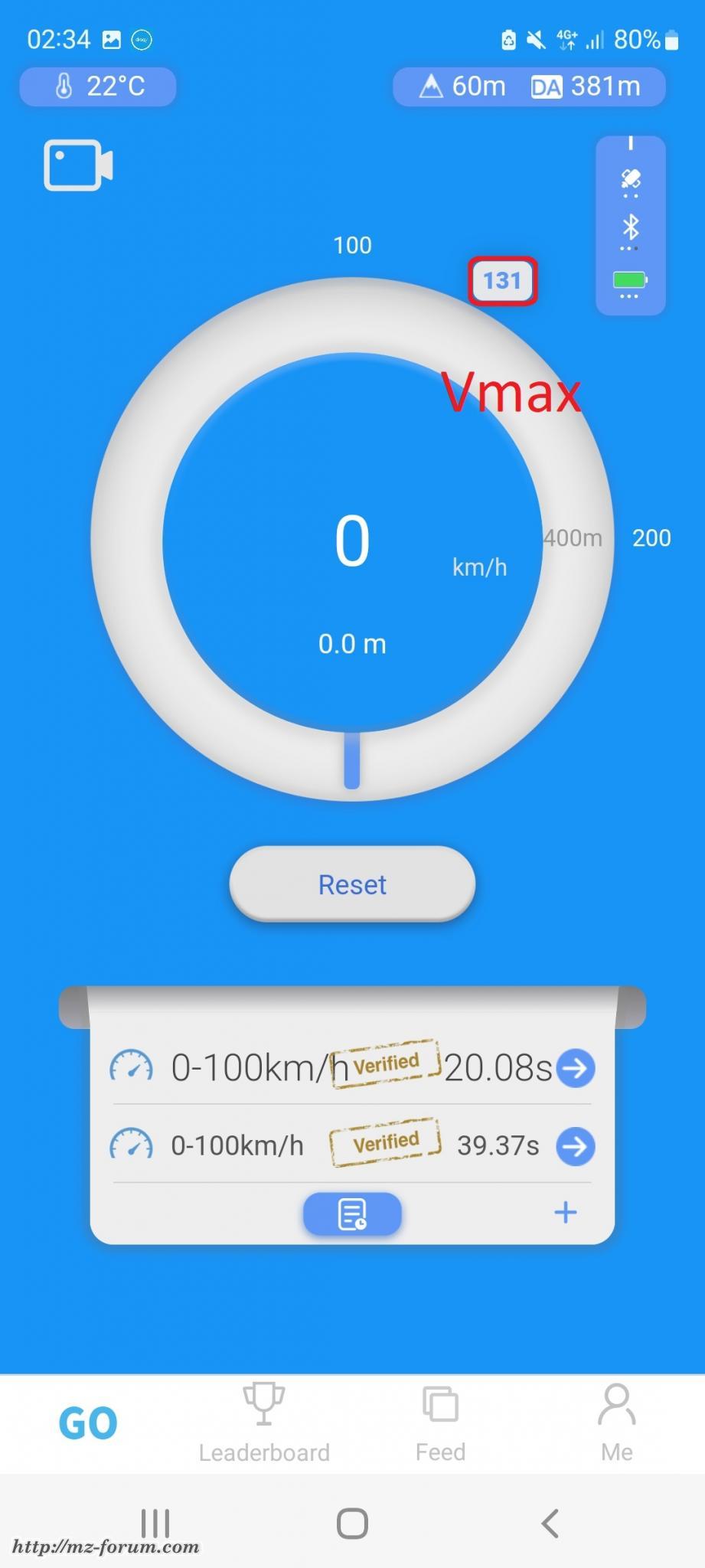

Re: Familienzuwachs ETZ 250-abgestimmt,Vollgasfest, Vmax:131
BeitragVerfasst: 27. Juni 2022 08:15
von BodyEngineer
32947
Vergaserabestimmung fertig: vollgasfest, auch bei diesen Temperaturen. ;D

-- Hinzugefügt: 1. Juli 2022 02:43 --
