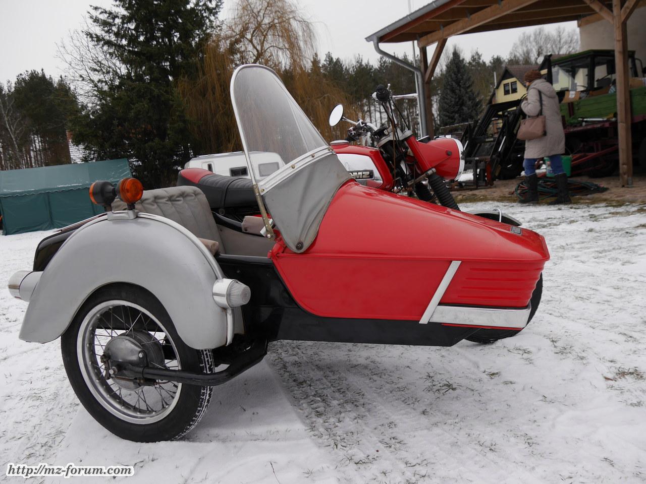

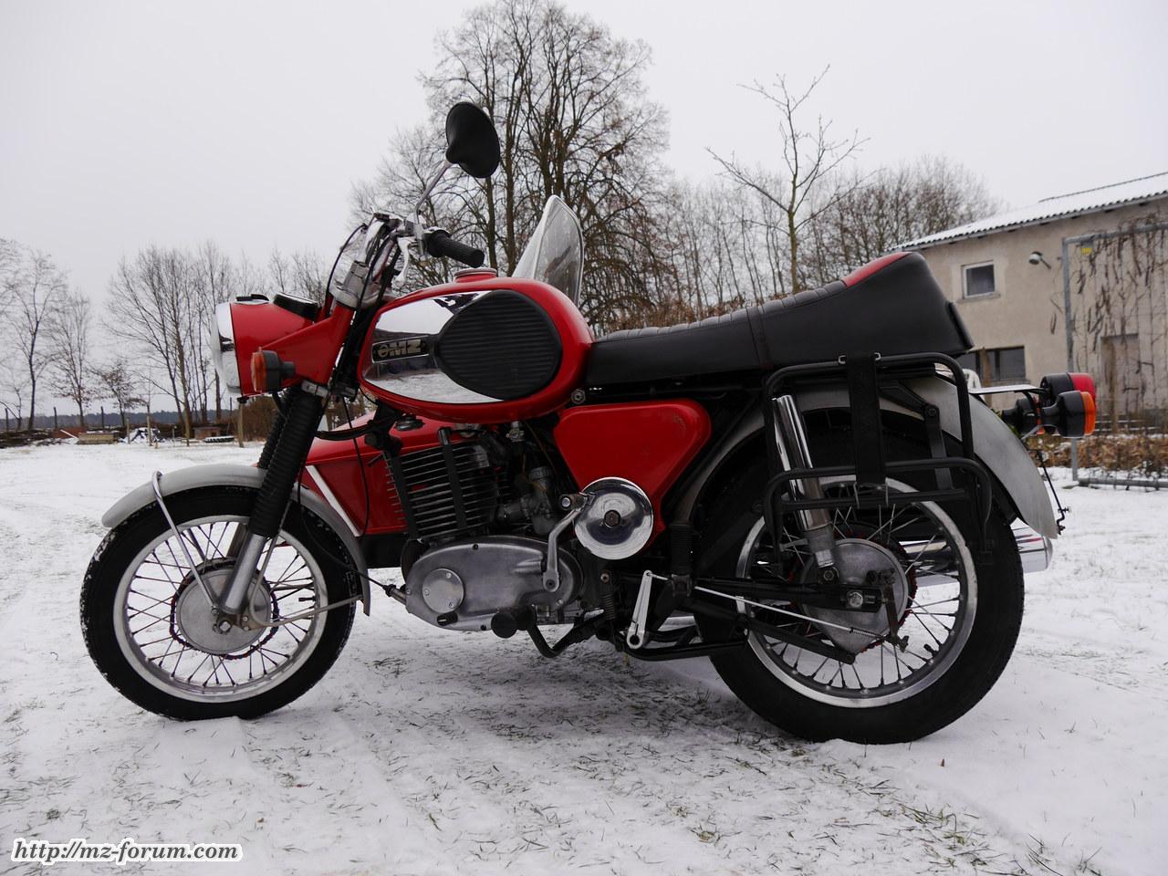

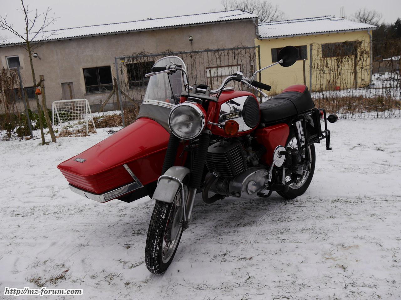

Hallo Leute, heute wie versprochen die ersten Bilder der Neuerwerbung im Rundblick. Habe das Gespann gestern aus dem Norden, Bremer Ecke, abgeholt. Bitter kalt aber Sonnenschein und trocken. :lol: Heute, immer noch kalt, aber Glatteis überall. :? Glück gehabt.
Lasse die Bilder weitestgehend unkommentiert. Motor uns Sitzpolster sind nicht original, der Rest sollte es sein. Gespann wurde so ausgeliefert und ist immer so gelaufen, DDR-Brief mit Eintragung vorhanden. Beiwagen Nr. 36324 dto Bj.76 (logisch), Laufleistung 50179 km, Lack original mit angenehmer Patina (bleibt auch so), kein Rost.
Nun seid ihr dran. Bitte ansagen was nicht Original sein könnte, möchte sie gerne so herrichten können.
2779027791277922779327794277952779727796
Ich bin echt gespannt auf euer(e) Urteil(e) :wink:

Ein sehr schönes Gespann, da brauchst Du ja wirklich nur nen Putzlappen um die Sitzbank gegebenen Falls trocken zu machen.
Gruß Djog

Beitragvon flotter 3er » 8. Januar 2017 12:27
Willkommen hier! Echt schickes Gespann! Nur die 32er Gabel verwindet sich doch ganz schön, da sehe dich mal nach einem Gabelstabi um. Übrigens - fast um die Ecke - man braucht nur eine gute 1/2h bis Neuruppin von Gransee aus... :wink:

Beitragvon moje57 » 8. Januar 2017 13:21
flotter 3er hat geschrieben:Willkommen hier! Echt schickes Gespann! Nur die 32er Gabel verwindet sich doch ganz schön, da sehe dich mal nach einem Gabelstabi um. Übrigens - fast um die Ecke - man braucht nur eine gute 1/2h bis Neuruppin von Gransee aus... :wink:
Mit der Tele ist mir bewusst, umbauen möchte ich eigentlich nicht und Gabelstabis finde ich nur für die 35er Gabel. Da ist guter Rat teuer.
Andererseits, die Maschine ist nun ca.50 tkm so im Gespannbetrieb gelaufen... :gruebel:. Vielleicht hat der eine oder andere Foraner Erfahrungen in diese Konfiguration.

Beitragvon TS-Willi » 8. Januar 2017 14:04
Moin, und willkommen hier. Das Möpp sieht jetzt mal wirklich schön aus.
Als ersten Schritt würd ich mal den Zylinderkopf von der /0 ranbauen, dann hast du schon mal die richtige Optik.
Und wenn es dann noch originaler werden soll, halt einen 4Gang-Motor neu aufbauen.
Grüße Willi

Beitragvon moje57 » 8. Januar 2017 14:46
@TS-Willi: Als ersten Schritt würd ich mal den Zylinderkopf von der /0 ranbauen...
Werde ich in meine Ideensammlung / Überlegung mit einbauen. Zumal der Motor drinbleiben soll und ein MM 250/3 überholt da sein soll um den Originalzustand tatsächlich herstellen zu können.

Beitragvon EmmasPapa » 9. Januar 2017 16:14
moje57 hat geschrieben:Nun seid ihr dran. Bitte ansagen was nicht Original sein könnte, möchte sie gerne so herrichten können.
Das ist ja mal ein schönes TS/0-Gespann. Viel Spaß damit und halte Sie in Ehren.
Wenn Du Sie so Original lassen möchtest, dann mußt Du wohl mit der 32er Gabel leben. Als es die 35er Gabel noch nicht gab, da mußte es ja auch gehen. Meine Meinung: Lass es so, denn es gibt nicht (mehr) so viele davon. Es gibt da auch Zeitgenossen, die die Existenz des TS/0-Gespanns bisher geleugnet hatten bzw. nicht davon wußten. Die dachten, erst mit der TS/1 gab es den gespanntauglichen Rahmen. Selbst in einigen Büchern steht das falsch drin.
Was nicht original ist:
- Motor ist Dir ja bekannt (da würde ich auch erst mal einen Viergangdeckel zur optischen Anpassung nutzen,
der Fünfgänger ist insofern der bessere (Gespann-)Motor)
- Sitzbankbezug/Polster weißt Du ja auch schon
- Spiegel ist ein DDR-Nachrüstteil, der ovale Lenkerendenspiegel gehört ran
- Hupe ist irgend ein Nachbauteil
- das Anbauschema der Blinker entspricht nicht ganz dem geforderten Zustand (der rechte Maschinenblinker ist noch dran)
Ansonsten macht der Lack den Eindruck, als wenn er schon mal später aufgebessert wurde. Gerade auf dem letzten Bild kommt das Rot der Haube und das Schwarz der Wanne mit der Laufleistung von 50.000 km irgendwie nicht in Einklang. Wäre aber schön, wenn es doch der erste Lack wäre.
Mehr kann ich erst mal nicht finden. Ein wirklich schöner Zustand.
Beiträge: 5339
Re: Neuvorstellung und guten Tag gesagt aus Neuruppin
Beitragvon moje57 » 9. Januar 2017 18:32
EmmasPapa hat geschrieben:
Meinst Du der rechte Blinker an der Maschine muss noch ab??? Beim durchschalten Lichtkontrolle ging alles perfekt bis auf eben diesen Blinker, ist das ein WInk vom Schutzheiligen der MZ-Fahrer?
Um Spiegel und Hupe werde ich mich kümmern.
Farbe ist meiner Meinung nach original, man sieht in Natura die üblichen Putzspuren, kleine Dellen und Ausbesserungen mit Pinselstrich und Tupfer. Auch der Unterboden ist per Hand teilflächig nachgearbeitet. Das denke ich ist ok im Rahmen der Pflege. Was richtig stark abgeputzt ist sind die Kotflügel der Maschine, da kommt schon die Grundierung durch. Der DDR Lack war nicht so sehr hart und war schnell durchgeputzt, bei den Simsons ging das, bei Putzwütigen, noch schneller. Vielleicht hat der Beiwagen eine bessere Ausgangsqualität im Lack. Kann mir vorstellen dass der vom Hersteller komplett anbaufertig geliefert wurde und von MZ Lackmäßig nicht weiter angefasst wurde. Ich muss da einfach auch den überlieferten Aussagen der Vorbesitzer vertrauen.
Besten Dank für die Hinweise,
Moje57

Beitragvon EmmasPapa » 10. Januar 2017 10:31
Was sichtbar ist, muss funktionieren. Der rechte Maschinenblinker darf aber nicht funktionieren, also darf er nicht sichtbar sein. Manchen Sachverständigen reicht es, wenn er nach unten gedreht wird. Anderen wieder nicht. Die alte DDR-Anbauanleitung sagte, die rechten Maschinenblinker sollen abmontiert werden und dann auf dem Kotflügel des Seitenwagens eingesetzt werden. Das wäre der "originale" Zustand.
Bei meinen Gespann habe ich die rechten Maschinenblinker nur abgedeckt und kann per Wechselschalter von diesen auf die Seitewagenblinker umschalten. So kann ich den SW auch mal abnehmen und muss dann nicht erst noch die Blinker umbauen. Einfach den Schalter umlegen und die Abdeckung abnehmen, schon sieht man die Maschinenblinker wieder für die Solofahrt.
