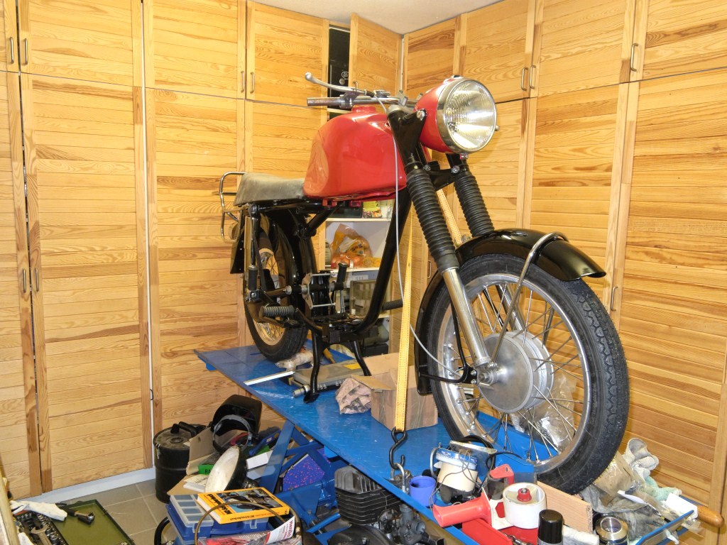

...so, war bis eben an der Emme dran... Hier ein paar Fotos - und zwei Fragen, die ich noch nicht so recht beantworten kann...

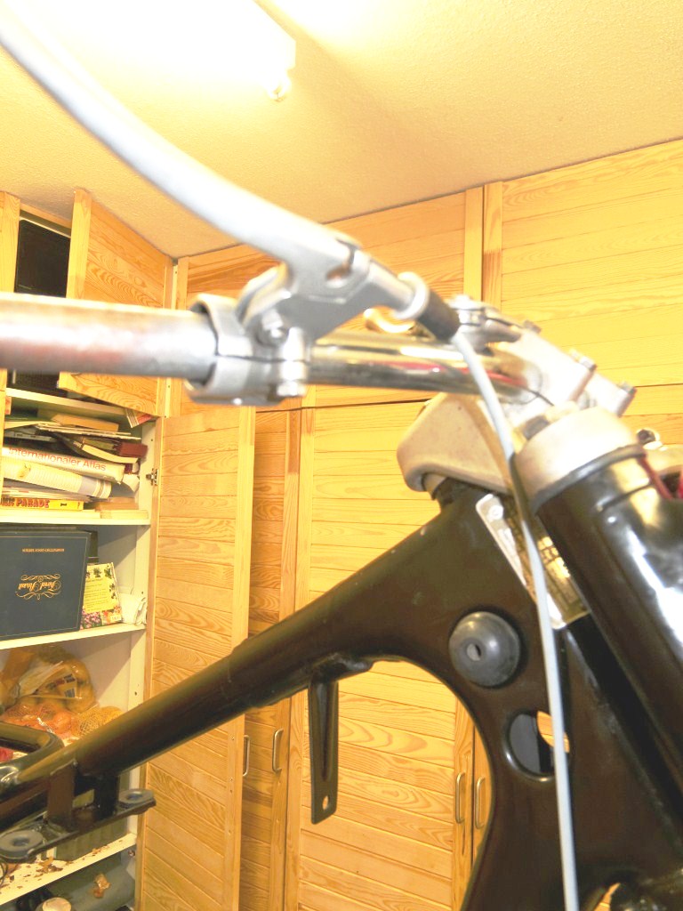

Frage 1: Wo wird beim Flachlenker der Bremszug verlegt? Hinter der oberen Gabelbrücke oder vor der oberen Gabelbrücke. Beim hohen Lenker liegt er davor - für den Flachlenker hab' ich auf die Schnelle nichts gefunden...

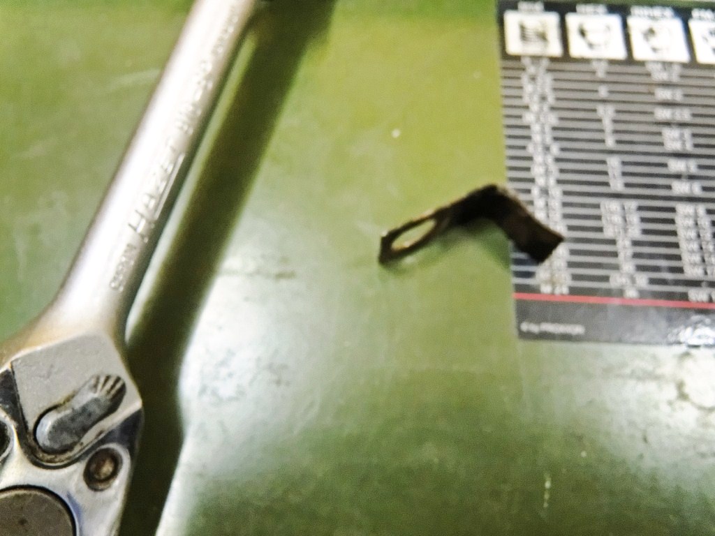

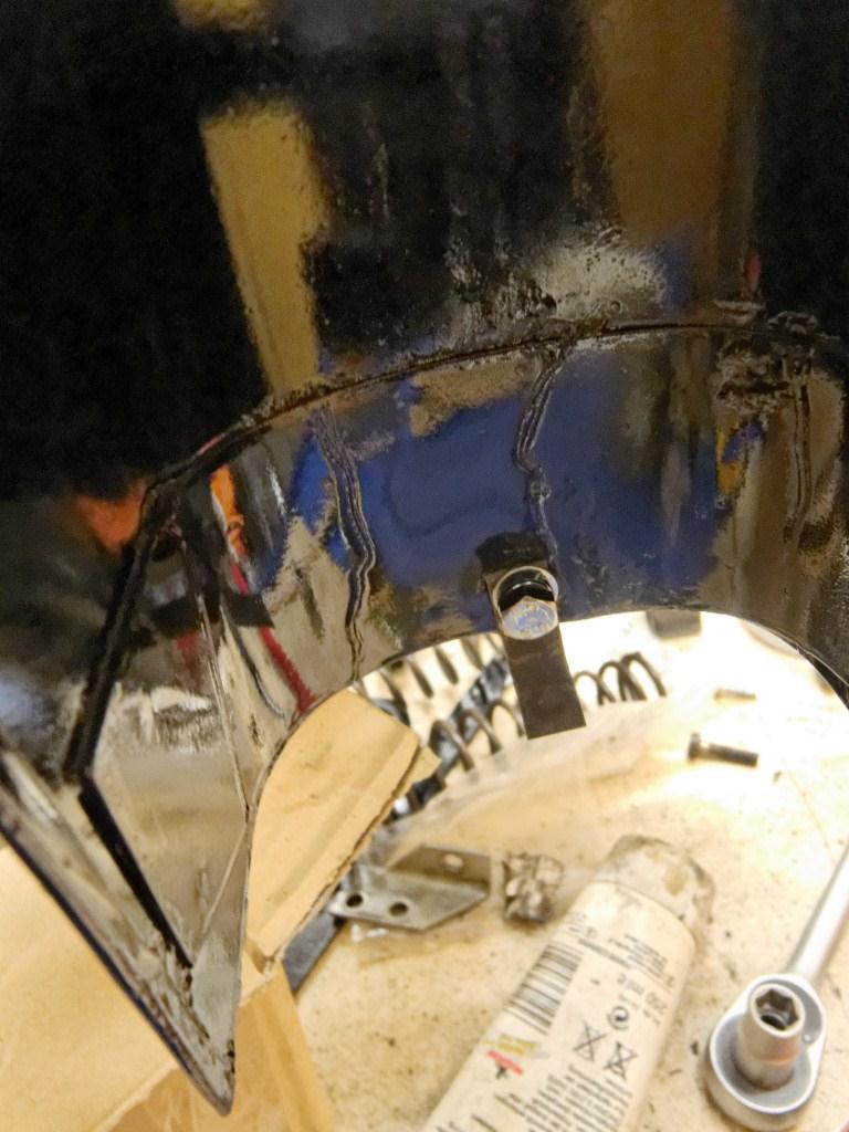

Dann wäre da noch so'n L-förmiges Teil, welches mit der unteren Befestungunsschraube des hinteren Schutzbleches mitangeschraubt wird. Leider hab' ich absolut keinen Plan mehr, zu was das mal gut war...
Dorthin scheint es zu gehören - ich hab' das absichtlich nach der Demontage des Kotflügels mit der Schraube dorthin getan - bloß zu was war das gut?????

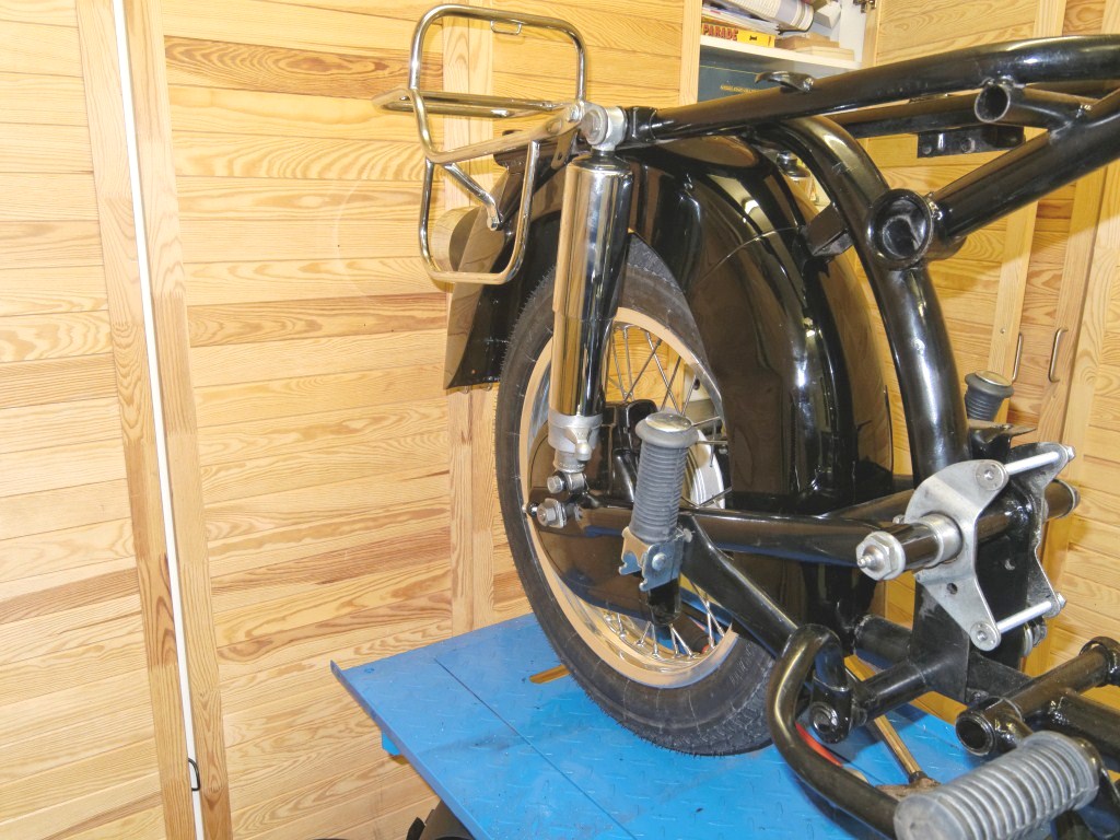

Das Hinterteil nimmt jetzt auch wieder Formen an... Ich weiß ja, Gepäckträger an der ETS werden gerne kontrovers diskutiert - aber ich bin der Meinung, wenn man schon so viel Zeit und Geld in etwas steckt, sollte es wenigsten einen größeren Nutzen haben, als mich nur bis zur nächsten Eisdiele zu bringen... ;-) Ich muss ja auch keine Spülkästen dranschrauben - aber wenn ich die ETS ab und zu im Alltag fahre, soll sie auch alltagstauglich sein - schließlich wurde sie ja auch dafür gebaut... Davon mal abgesehen - ich finde, der Gepäckträger steht ihr gut und selten ist diese Neckermann-Ausführung wohl auch...

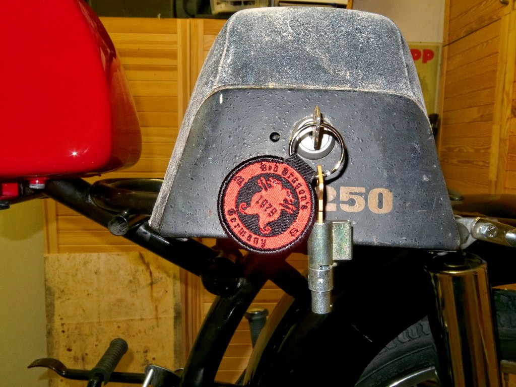

An der Sitzbank muss allerdings noch was getan werden. Als ich gebaut habe, habe ich in der Halle, in der die Emme stand, rund 30m Geländer mit der Spritzpistole lackiert - da hat die Sitzbank von der Farbe wohl auch einen Teil abbekommen... :mrgreen: Immerhin hab' ich den originalen Schlüssel immer sorgfältig aufbewahrt, so dass ich nicht mit Gewalt an den seltenen Werkzeugkastendeckel drangehen musste. Wie man sieht, hat die Emme sogar zu meinem Motorradclub die passenden Farben... (Ich bin mit so 'nem bunten Bildchen auf dem Rücken unterwegs... ;-))

Hält das kleine Halterlein nicht den Rücklichtkabelsatz nach oben?

zur frage eins, ich kenns ausschliesslich vor der gabelbrücke, die kabel laufen aber dahinter.

trabimotorrad hat geschrieben:Hält das kleine Halterlein nicht den Rücklichtkabelsatz nach oben?
...an eine Kabelhalterung hatte ich zuerst auch gedacht - bloß geht das Kabel zum zum Rücklicht nicht durch die längliche Durchführung auf der oberen linken Seite des Schutzblechs?

bei Miraculis gibts die Ersatzteilliste. Kenne das Teil aber nicht. Denke mal Das gehört da nich hin.

@bremskabelführung: ich habe meinen bremszug (kurz) zwischen lampe u rahmenrohr - seitlich rausführend an der rechten telegabel vorbei verlegt
(also der zug geht zwischen rahmen u lampenhalter rechts nach unten hinten raus)

...ich glaube, ich habe des Rätsels Lösung - mit der ominösen Schelle wird der Entlüftungsschlauch der Batterie befestigt... Oder hat jemand noch einen anderen Vorschlag?

ja das ist richtig :)

Wolf_XL hat geschrieben: ....bloß geht das Kabel zum Rücklicht nicht durch die längliche Durchführung auf der oberen linken Seite des Schutzblechs?
Korrekt.

Hah! Die klemme ist bei meiner ES/1 auch noch über.... Weiss jemand zufällig wo die genau ran kommt?

...hier gehört die Schelle hin (Lüftungsschlauch Batterie).

Beitragvon FidiRalla » 7. Januar 2013 00:18
Ja aber ist das Teil nun selbst gebastelt? Finde es auf keiner Ersatzteilliste.

FidiRalla hat geschrieben:Ja aber ist das Teil nun selbst gebastelt? Finde es auf keiner Ersatzteilliste.
...also von mir nicht - das Teil ist zumindest bei meiner schon immer so dagewesen. Macht ja auch für mich irgendwie Sinn - zum einen verhindert es den Verlust des Entlüftungsschlauchs und zum anderen wird damit sichergestellt, dass die aggressiven Ausdünstungen der Batterie an ungefährlicher Stelle ins Freie gelangen können...
