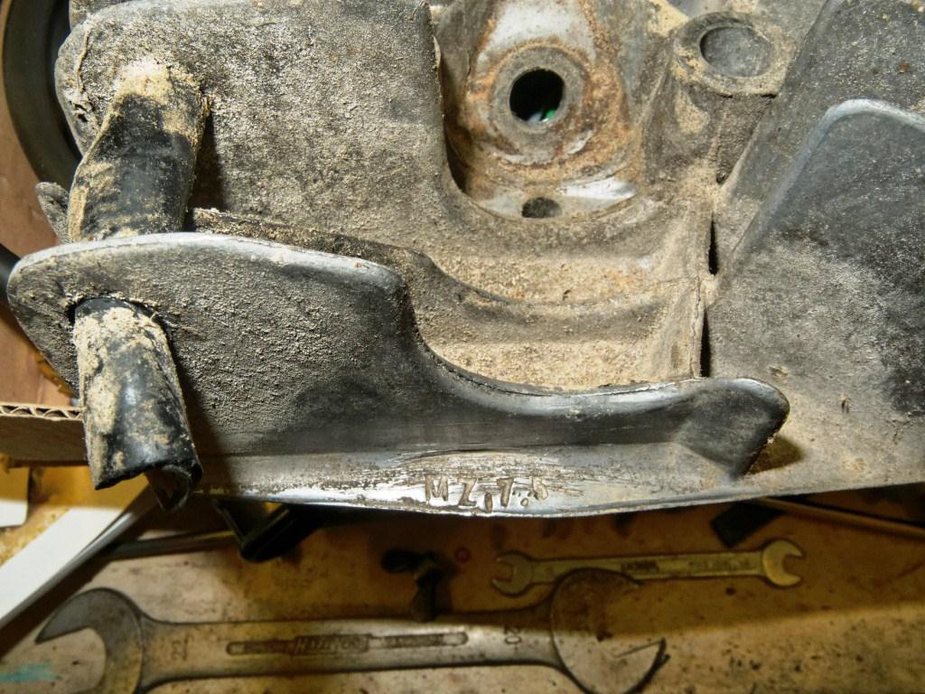

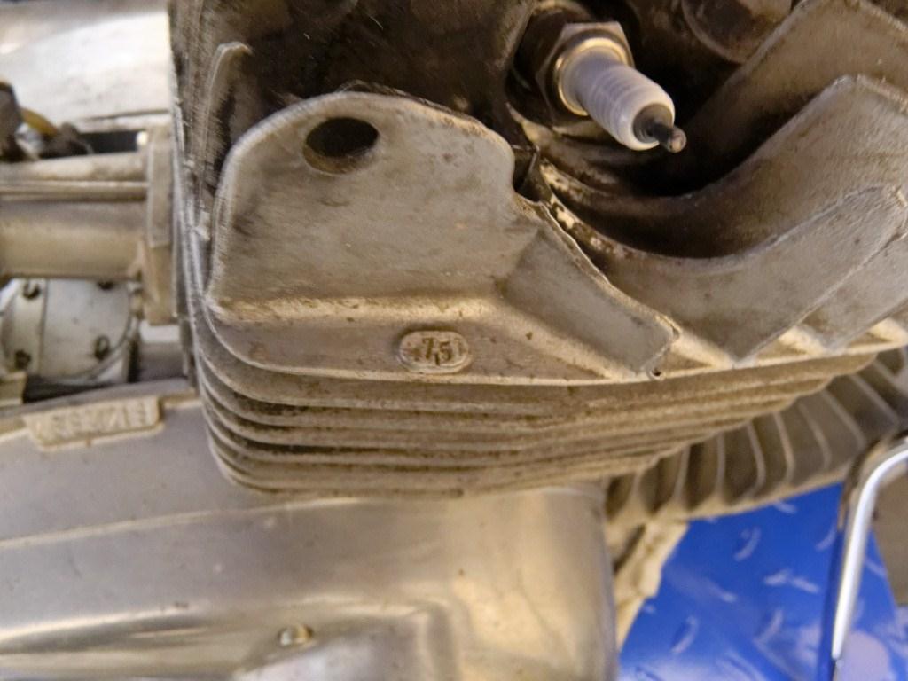

...das hört sich schon mal gut an - dann wird es beim KBA in Flensburg auch die entsprechenden Unterlagen geben. Bleibt nur noch das Problem des "umgelabelten" Zylinderkopfs - oder - wie sag' ich's meinem Prüfer??? :oops: :oops: :oops:
Original:
und Fälschung:
Wie man sieht, unterscheiden sich auch die Rippen der beiden Versionen...

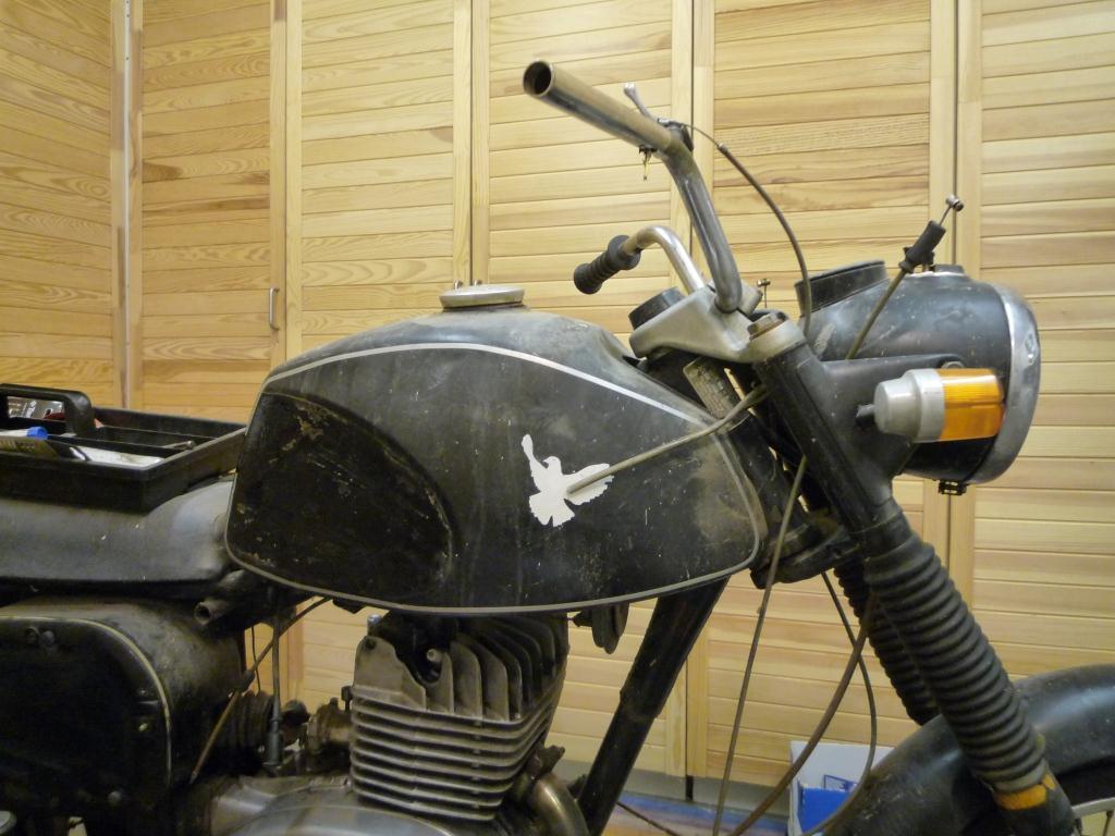

...die ist von 1971 und seit 1981 in meinem Besitz. Ich hab' das Teil während meiner Studentenzeit und auch danach gefahren. Irgendwie konnt ich mich nie davon trennen... :wink:
Leider fehlt mir die originale Gabel - die wurde mal Mitte der Achtziger undicht - ich hab' sie leider mangels Spezialwerkzeug nicht aufbekommen und auch dabei die Gewinderinge ruiniert. War damals aber kein Problem - beim Ex-Neckermann-Vertragshändler bekam ich für kleines Geld dann die TS-Gabel, die seitdem drin werkelt. Eine bei ebay erstandene ETS-Gabel entpuppte sich ebenfalls als TS-Gabel... Ich such halt weiter - immerhin hab ich von der originalen Gabel noch die Außenfedern und die Federkappen. Immerhin schon mal ein Anfang... :mrgreen: Ansonsten ist alles original - sozusagen "Matching Numbers"... Was ich neu beschaffen musste, waren Lenker und Armaturen sowie das Rücklicht. Ich hatte damals den Lenker und die Blinker meiner vorherigen Honda drangebaut und die Kiste noch mit 'nem TS-Rücklicht "aufgepimpt"... Naja, und da ich meine Honda ohne Lenker nicht zum Schrotthändler schieben konnte, wurde kurzerhand der vorher abgebaute ETS-Lenker drangefriggelt und ist mit zum Schrott gegangen... Anno 1981 hätte niemand im Traum dran gedacht, dass 'ne Neckermann-ETS mal was ganz besonderes sein wird... So um 1987 hab ich sie dann auch noch mit der Sprühdose umlackiert und friedensbewegt dekoriert - kann sein, dass bei dieser Aktion auch die untere Gabelbrücke mitgeschwärzt wurde. Ehrlichgesagt, kann ich mich nicht erinnern, ob die vorher anders aussah...
Naja, jetzt wächst halt wieder zusammen, was zusammengehört. Durch die schlechten Erfahrungen bei der Restauration der Simson S51 von meinem Junior scheue ich mittlerweile Nachbauteile wie der Teufel das Weihwasser. Ersetzt wird nur, was aus Sicherheitsgründen notwendig ist oder dessen Aufarbeitung zu aufwändig wäre. Wenn es irgendwie geht, verwende ich statt Nachfertigungen gebrauchte Neuteile. Zum Glück befindet knapp 20 km von mir Hr. Didt mit seinem BMZ-Laden und vielen, vielen originalen Ersatzteilen und guten Ratschlägen. Von ihm habe ich auch meinen Motor überholen lassen - mir fehlt da einfach die Erfahrung und ich wollte auch den mittlerweile seltenen Viergangmotor nicht gerade als Übungsmotor missbrauchen... Und überhaupt - diesmal will ich nach Möglichkeit alles richtig machen, weil mir gerade dieses Motorrad aus vielen Gründen besonders am Herzen liegt...
Hier ein Bild von "Peace-Version" am Restaurationsanfang. Der Dreck ist übrigens nicht so schlimm, wie er aussieht. Das Moped stand fast zwanzig Jahre trocken in einer Lagerhalle bei meinen Schwiegereltern. Blöd war nur, dass direkt neben der Emme der Onkel meiner Frau Getreide für sein Viehzeugs schrotete...
