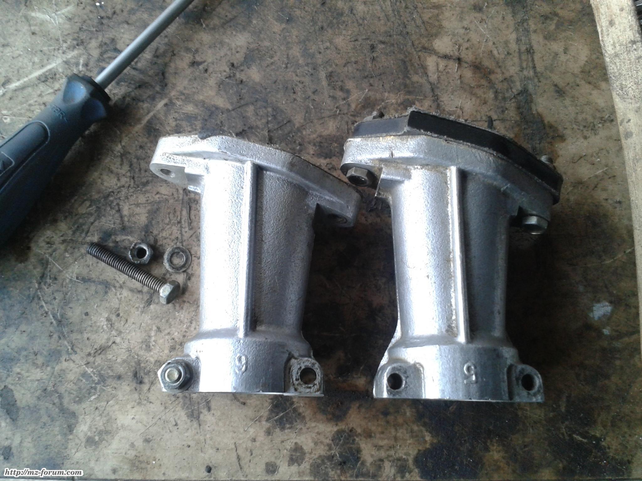

Leerlaufdüsen fand ich im Fundus mit der Grösse 35 und 40 verbaut war eine in 45.
Ossischrott in Potsdam hat mir dann ein Düsenset verkauft, die Leerlaufdüse hat die Grösse 50.
Einen gebrauchten Ansaugstutzen gab es dann in der Motoradhalle in Babelsberg.

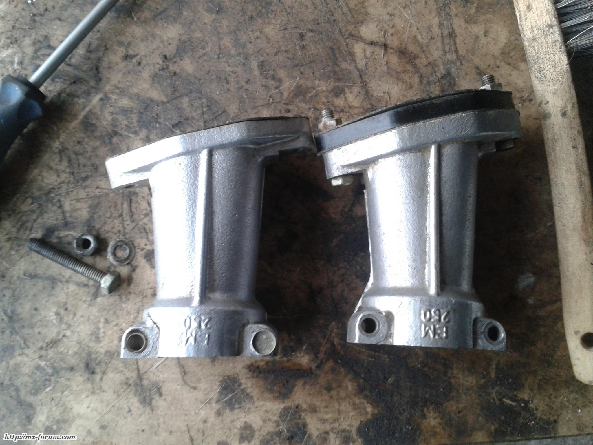

Bezeichnung EM 250
auf der anderen Seite des Stutzens ist eine 5 oder 6 geprägt.
der mit der 6 war verbaut.
Nr. 5 habe ich nun eingebaut, habe aber den Eindruck der Anschluss des Stutzens ist zu groß. Ich bekomm den Vergaser nicht festgezogen, bzw. hab bammel den nächsten Stutzen zu killen.
Der Vergaser ist ein 30N 2 - 3
Gibt es verschiedene Stutzen bei der ETZ 250? Bzw. was hat die 5 / 6 zu sagen?

Das sind nur unterschiedliche Kokillen. Die Stutzen sind sonst gleich. Also entweder ist dein neuer gebrauchter Stutzen ausgeleiert oder der Stutzen am Vergaser schon zusammengedrückt. Unterschiedliche Maße sollte es da keine geben.

Ausgeleierter Stutzen ist doch aber wahrscheinlicher oder?

naja, wenn du den alten schon so anknallen musstest wäre der verschlissene Gaser auch warscheinlich. Wie alt ist der? Ist der noch original aus ner TS/0 oder nur das Oberteil gute Reserve gewesen?
