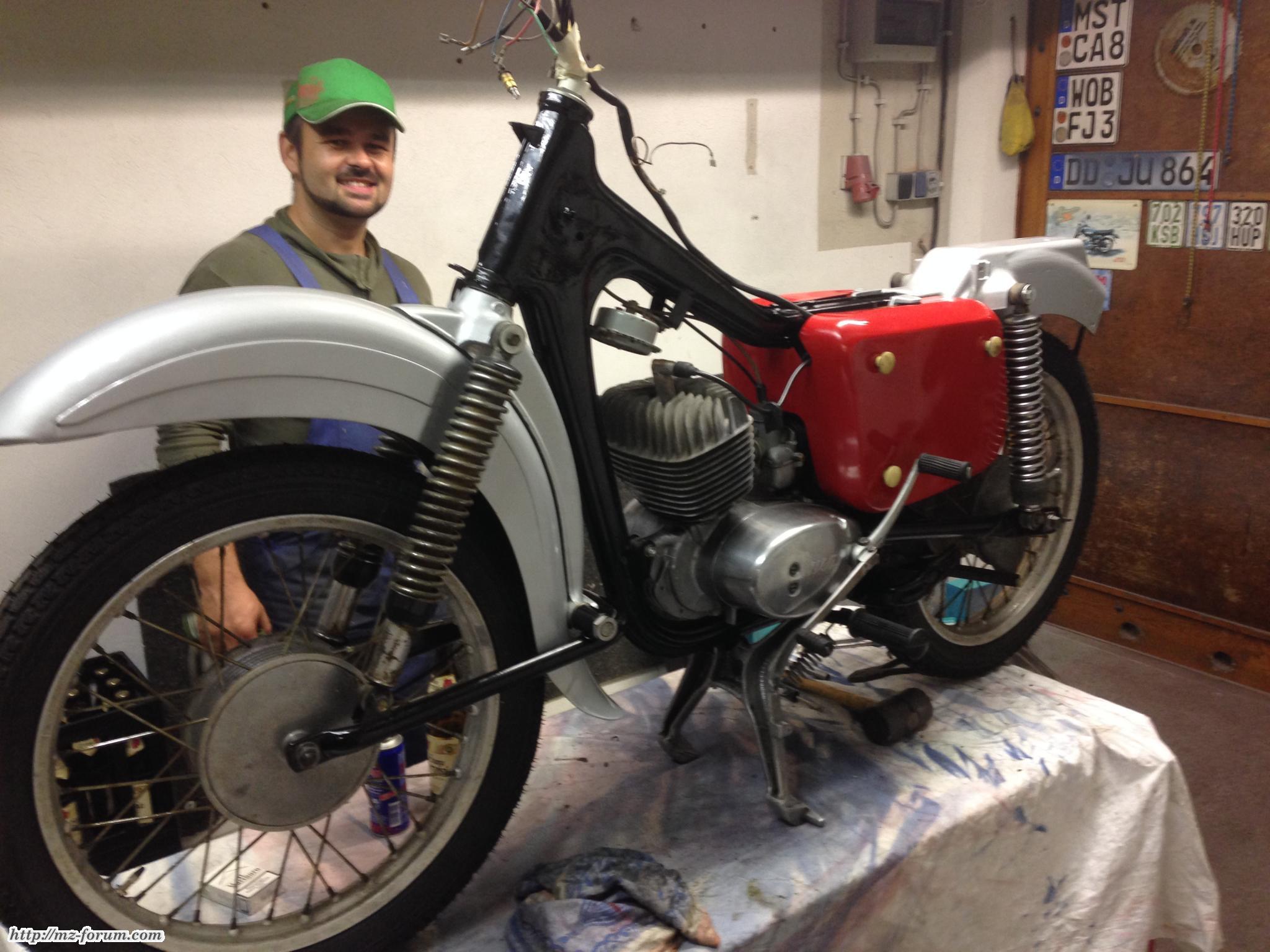

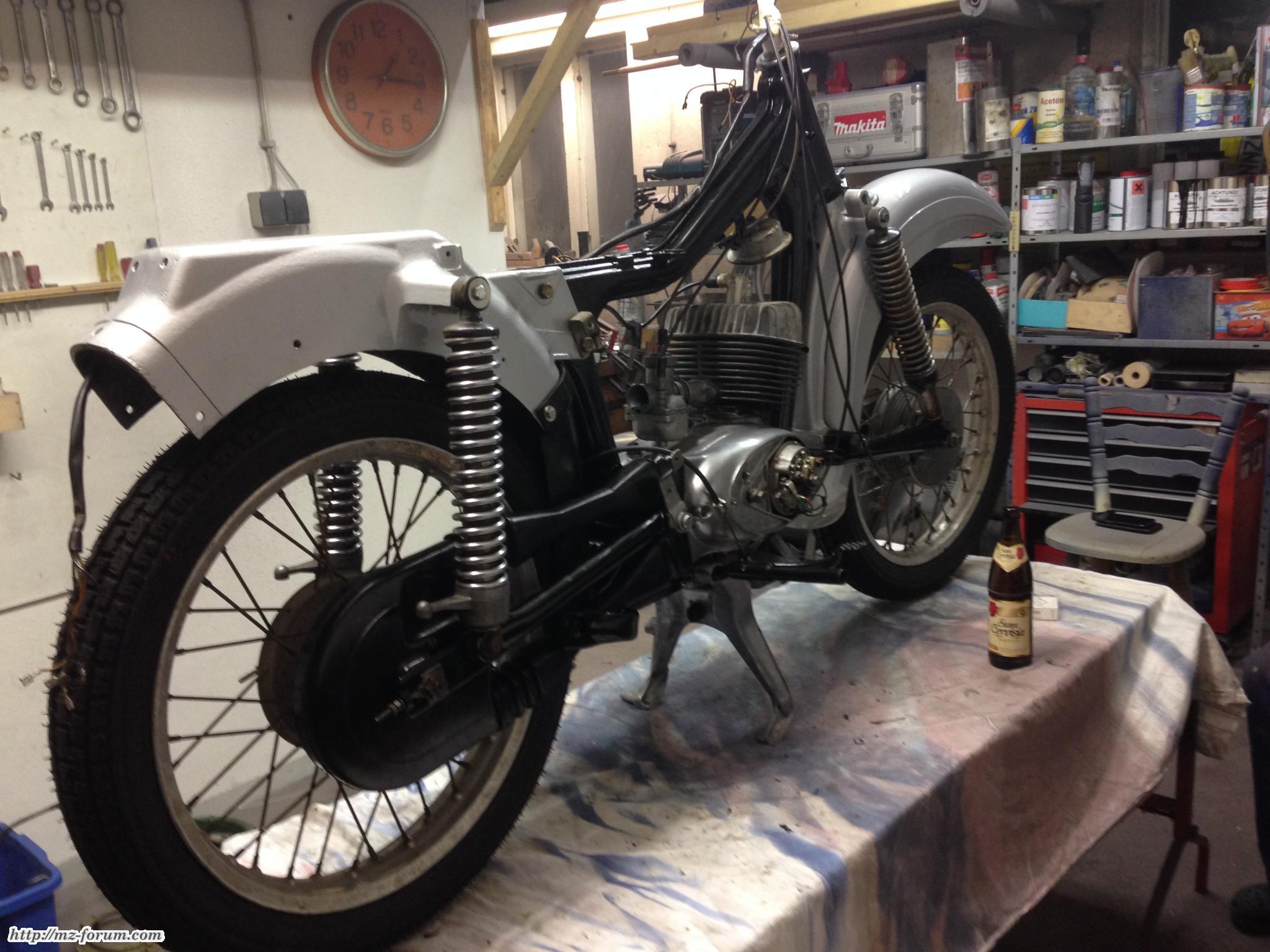

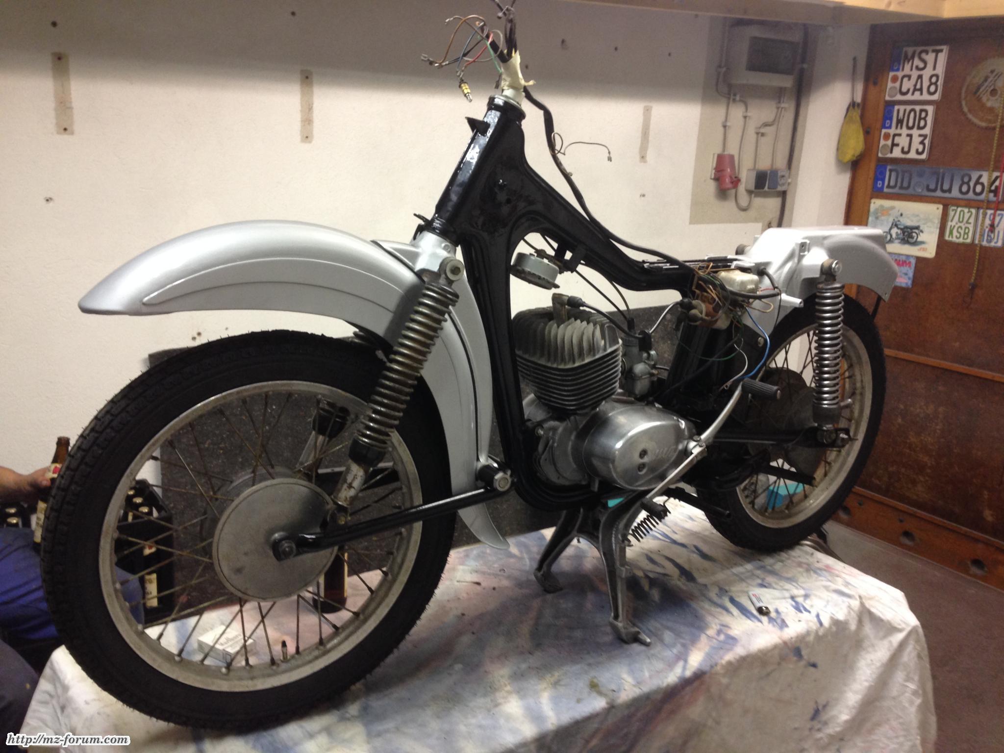

Man nehme einen Rahmen
21491
passende Räder
21492
ein Motörchen

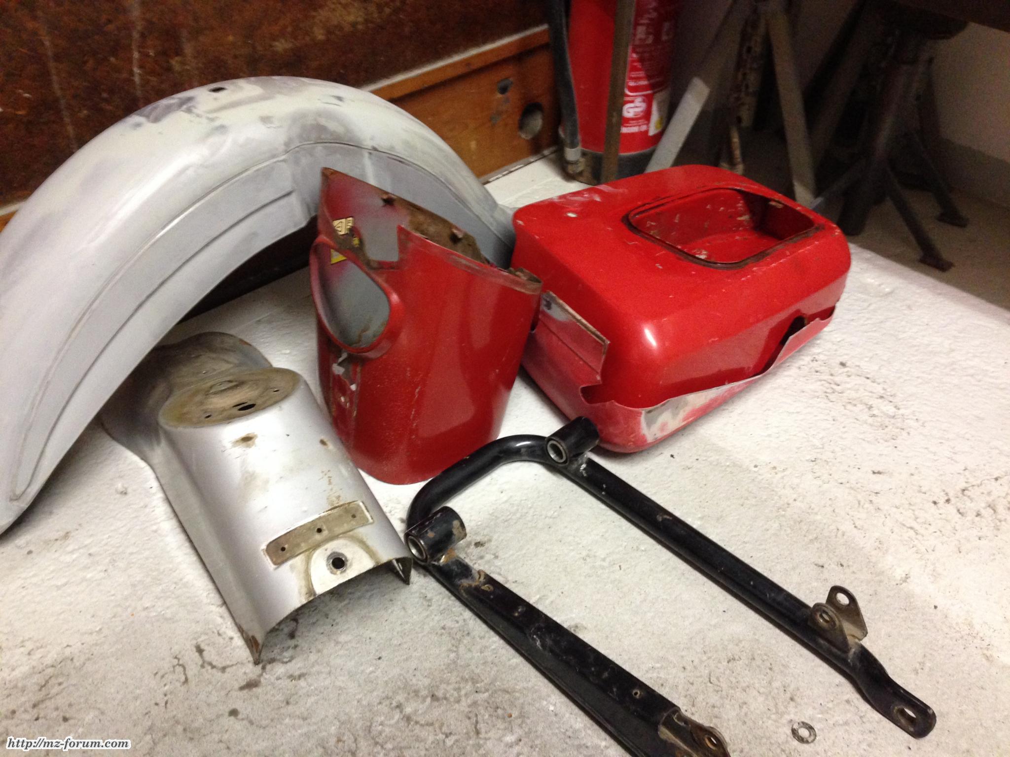

21493
und ein paar Blechteile
2149021497
Und hoffentlich wird bald wieder ein schicked Moped draus. Die Blechteile sind heut schon mal zum strahlen + Zinkstaubgrundierung, dann hab ich das zeug hoffentlich am Wochenende wieder daheim. Nächste Woche is Urlaub, da könnte schon mal bissl lackiert werden ... :twisted: :twisted: :twisted:

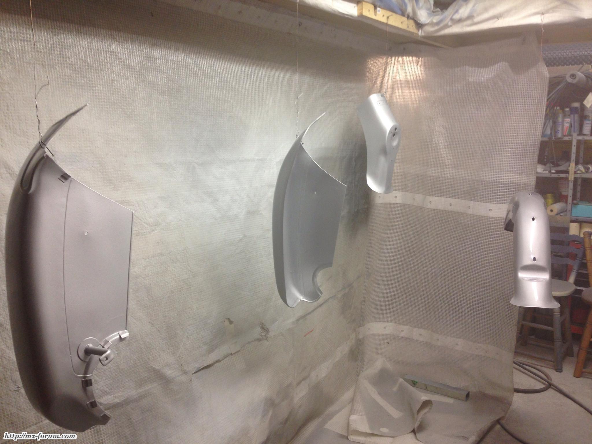

Beitragvon schwarzer_milan » 17. Oktober 2013 14:22
So, ein neues Update ...
21499
Teile sind gestrahlt und auch schon einmal grundiert. :lol:
Dann kanns ja ans Spachteln und schleifen gehen ... :twisted:

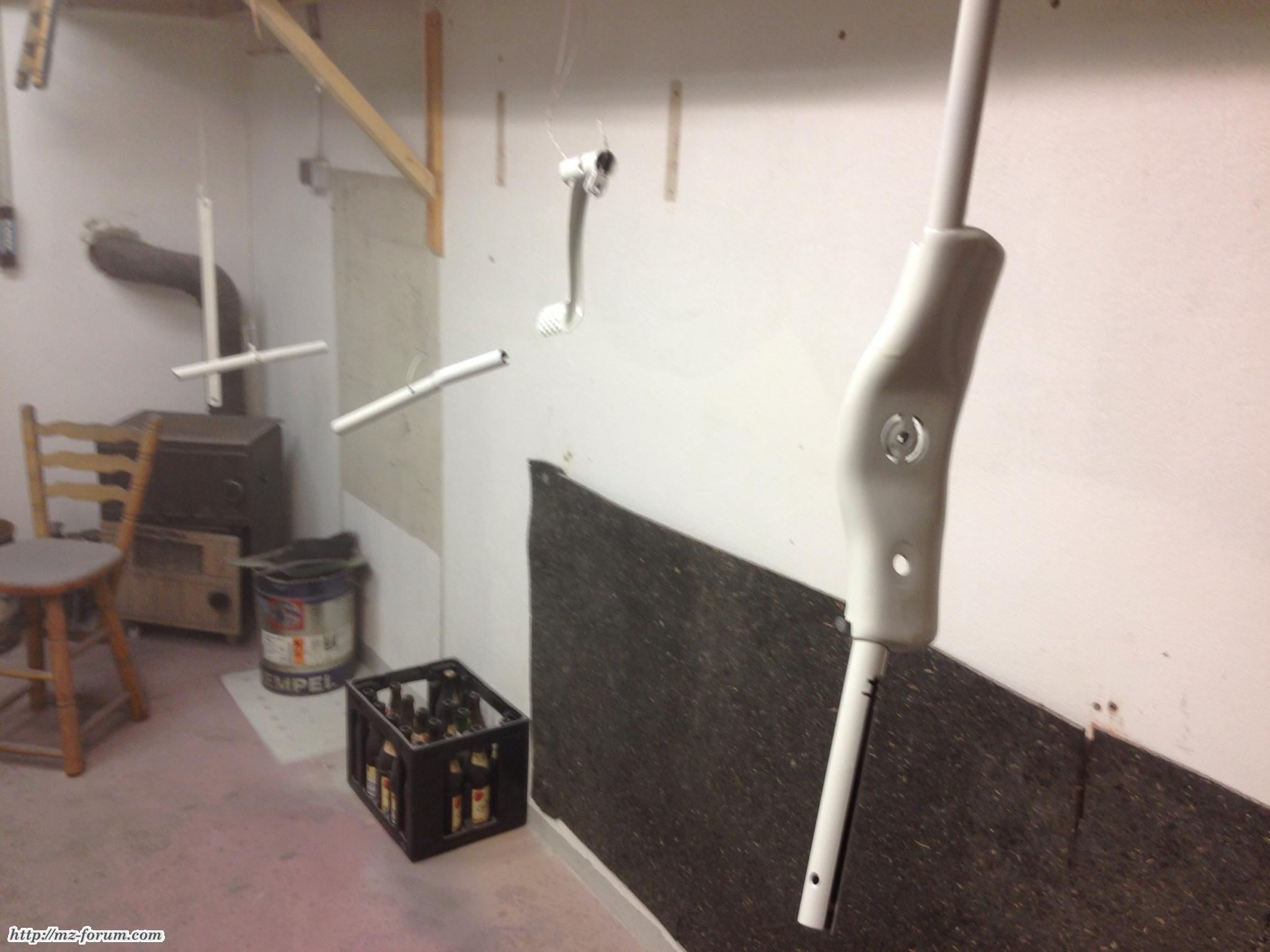

Beitragvon schwarzer_milan » 21. Oktober 2013 19:01
Nächstes Update:
Erster Urlaubstag erfolgreich beendet.
Teile geschliffen und das erste mal mit epoxyprimer lackiert.
215942159521596
Morgen wieder Schleifen und evtl. schon ersten Farblackgang

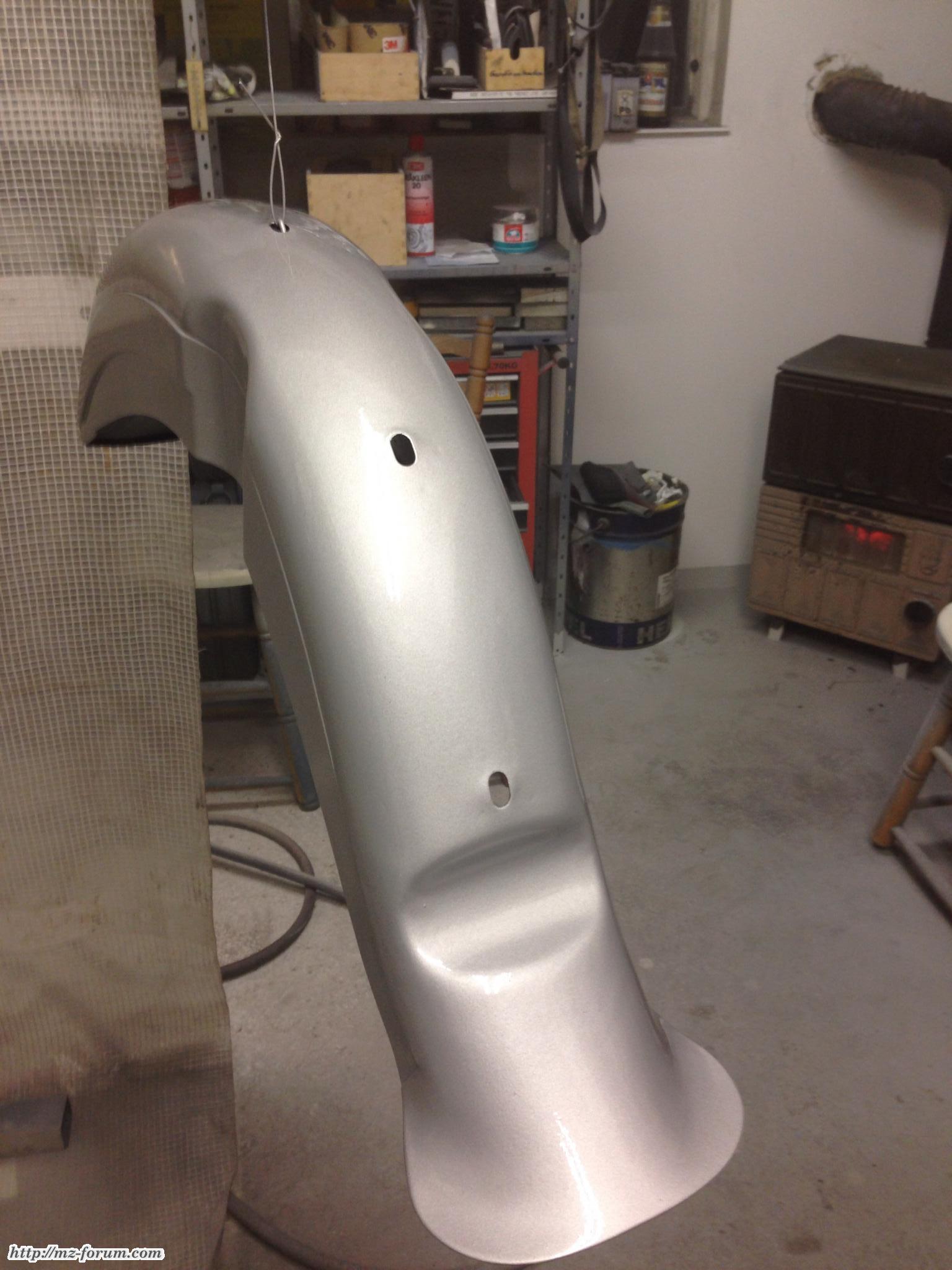

Beitragvon schwarzer_milan » 22. Oktober 2013 22:44
Nächstes Update:
Resümee eines erfolgreichen abends: einfach ein geiles Ergebnis. Erste teile in Silber lackiert.
216062160721608

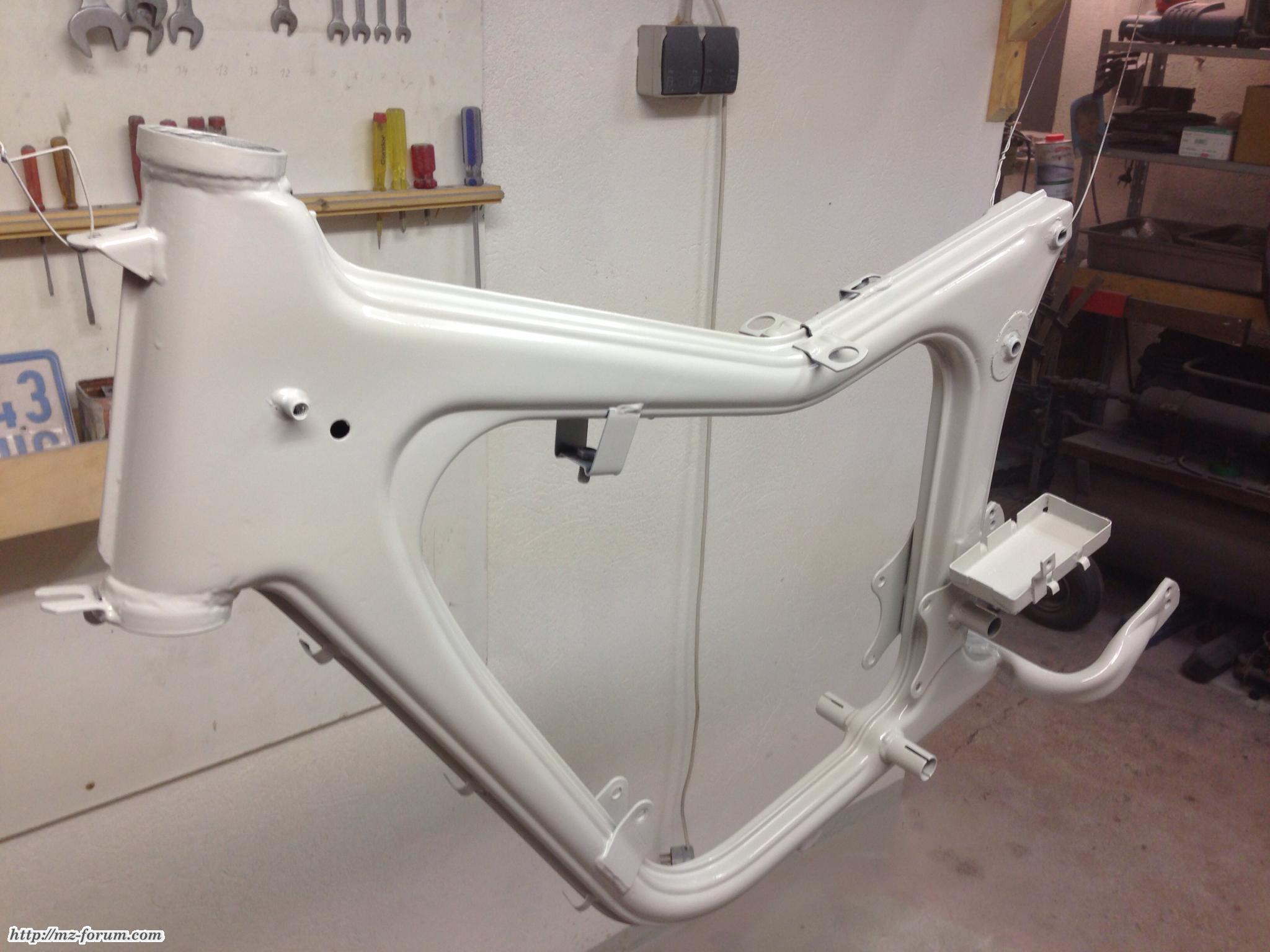

Beitragvon schwarzer_milan » 27. Oktober 2013 19:54
So an alle mal n neues Update.
Meiner einer war ja der Meinung er könne den Rahmen so lassen. Sah unter dem ganzen Dreck noch nich mal so schlecht aus. Mhhh ... Das hat beim Ausbau der hinteren Schwinge dann nich mehr so toll ausgesehen. Also haben wir uns kurzerhand entschieden das Schweinchen zu 100% neu zu lackieren!
Also haben wir gestern fix alles gereinigt, geschliffen und grundiert.
Heut is dann noch bissl bunte Farbe draufgefallen.
2165221653
216492165121650
Kann sich sehen lassen, denk ich mal.
Im Bild mit dem gelackten Rahmen sieht man übrigens im Hintergrund mal den Urvater aller Kompressoren, der uns fleißig luft spendet. Is sicher schon so alt wies Schweinchen, aber macht seinen Job!

Re: Kosmetiktermin für ein kleines Schweinchen
Beitragvon mz-stefan » 28. Oktober 2013 08:16
Das sieht sehr gut aus! Wie wird denn die Zinkstaubgrundierung aufgetragen? Ist sicher empfehlenswert bei dem ganzen Salz, das hier im Winter auf den Straßen liegt. Das wäre evtl. auch was für meine ETZ, denn die soll ja auch im Winter täglich genutzt werden - wenn ich nicht noch irgendwo wieder ein Dreirad auftreiben kann :oops: Also schnell weitermachen - ich liebe lecker frisch lackierte Teile!
Ich werde diese Woche anfangen die ersten Teile vom Käfer abzubauen. Noch sind die beiden großen bei Oma/Opa - also ist etwas mehr Zeit zum schrauben :wink: Ich werde hier dann einen extra Käfer-Fred erstellen wenns los geht - es ist zwar ein MZ Forum aber wir haben ja auch eine Ecke für andere Oldie-Interessen.
Schöne Grüße,
Stefan
Schöne Grüße,
Stefan
mz-stefan
Beiträge: 417
Themen: 84
Beitragvon schwarzer_milan » 28. Oktober 2013 10:53
Die Zinkstaubgrundierung ist von der Zerstäubung her feiner, die wird bei uns mittels Airless-Verfahren aufgespritzt. Also ohne Luft, nur viel Druck. Hat den Vorteil dass es überall hinkommt, auch ritzen und Spalten, wird vom Metall ähnlich angezogen wie Pulver ...
Hat aber keinen besseren Schutz bei Salz, etc.
Ich will heut abend anfangen mit montieren. Der Rahmen sah gestern schon so fett aus, ich kanns nimmer abwarten. Bilder folgen natürlich ...

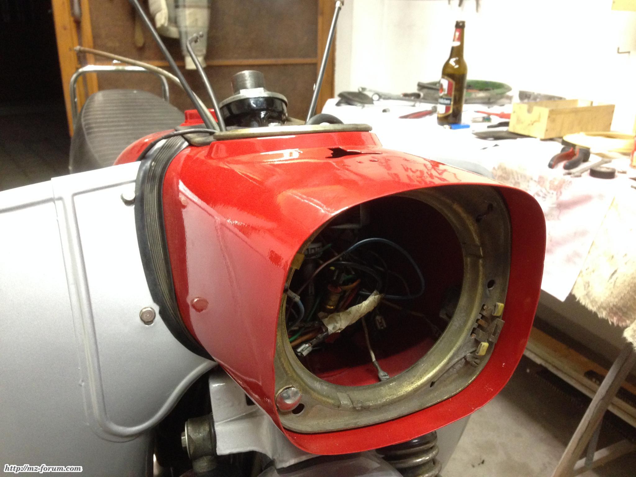

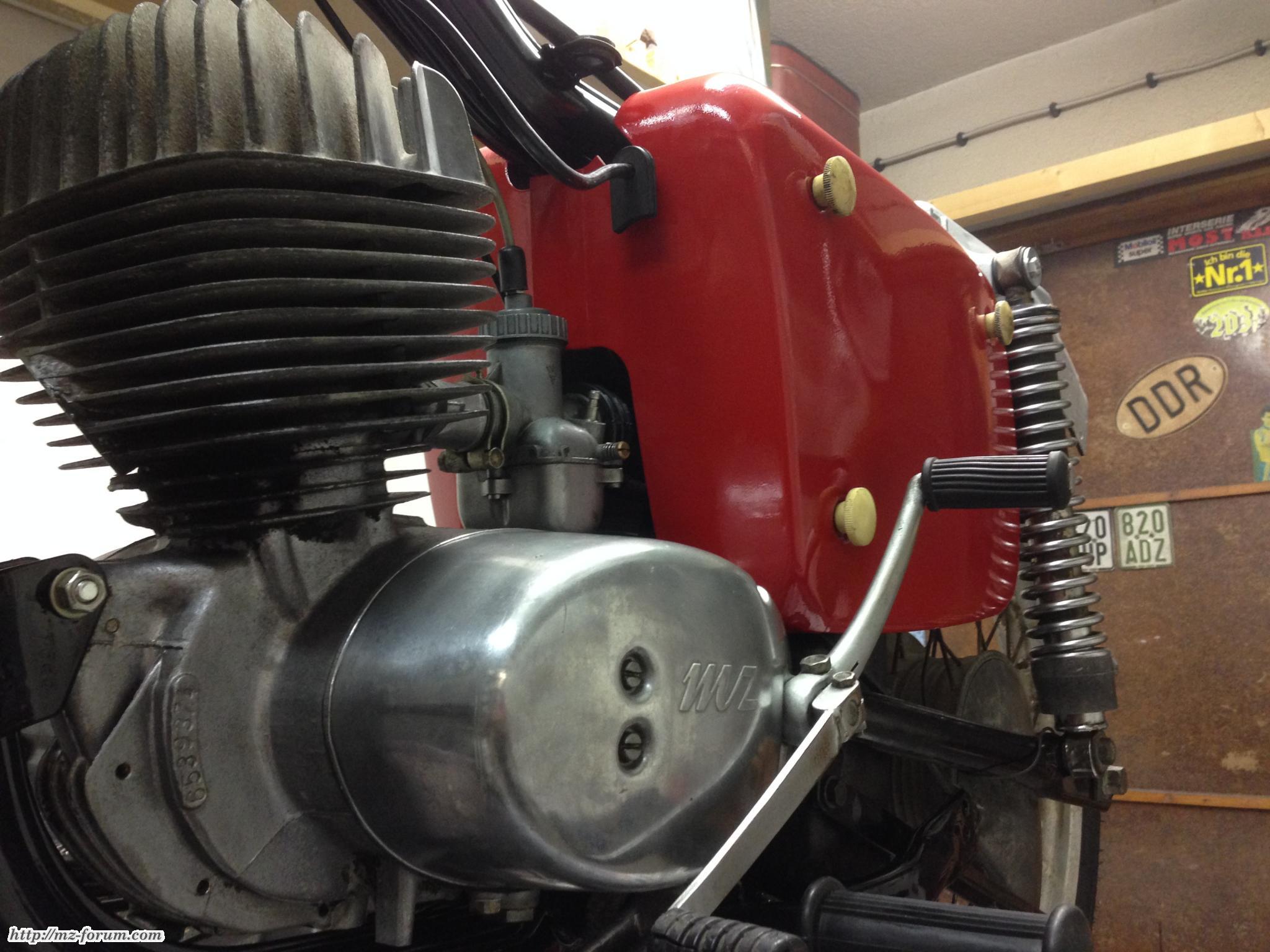

-- Hinzugefügt: 29. Oktober 2013 08:04 --
So, jetzt wirds langsam heller am Horizont !!!
Gestern war wie Weinhachten, Ostern und der Tage danach zusammen... Das Schweinchen wird langsam wieder zu einem :twisted:
Aber Bilder Sprechen mehr als tausend Worte
21657
216582166021659
216622166121663
216642166521666
:love: :love: :freude: :freude: :love: :love:
Isses nicht schön ???
-- Hinzugefügt: 29. Oktober 2013 08:14 --
Noch n paar schöne ...
216702166821667
Für ne 0815-Garagenlackierung doch garnich mal sooo schlecht, oder? :oops:

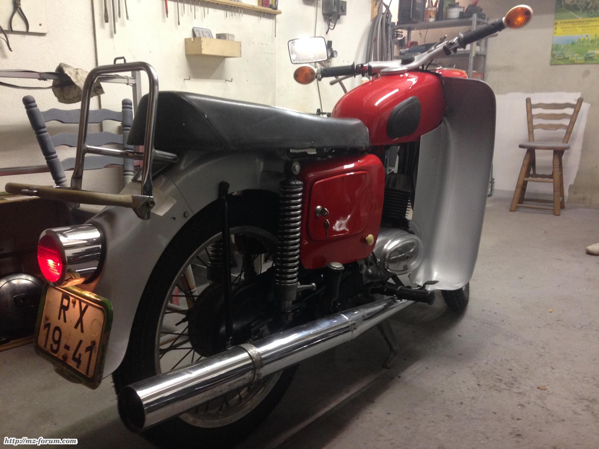

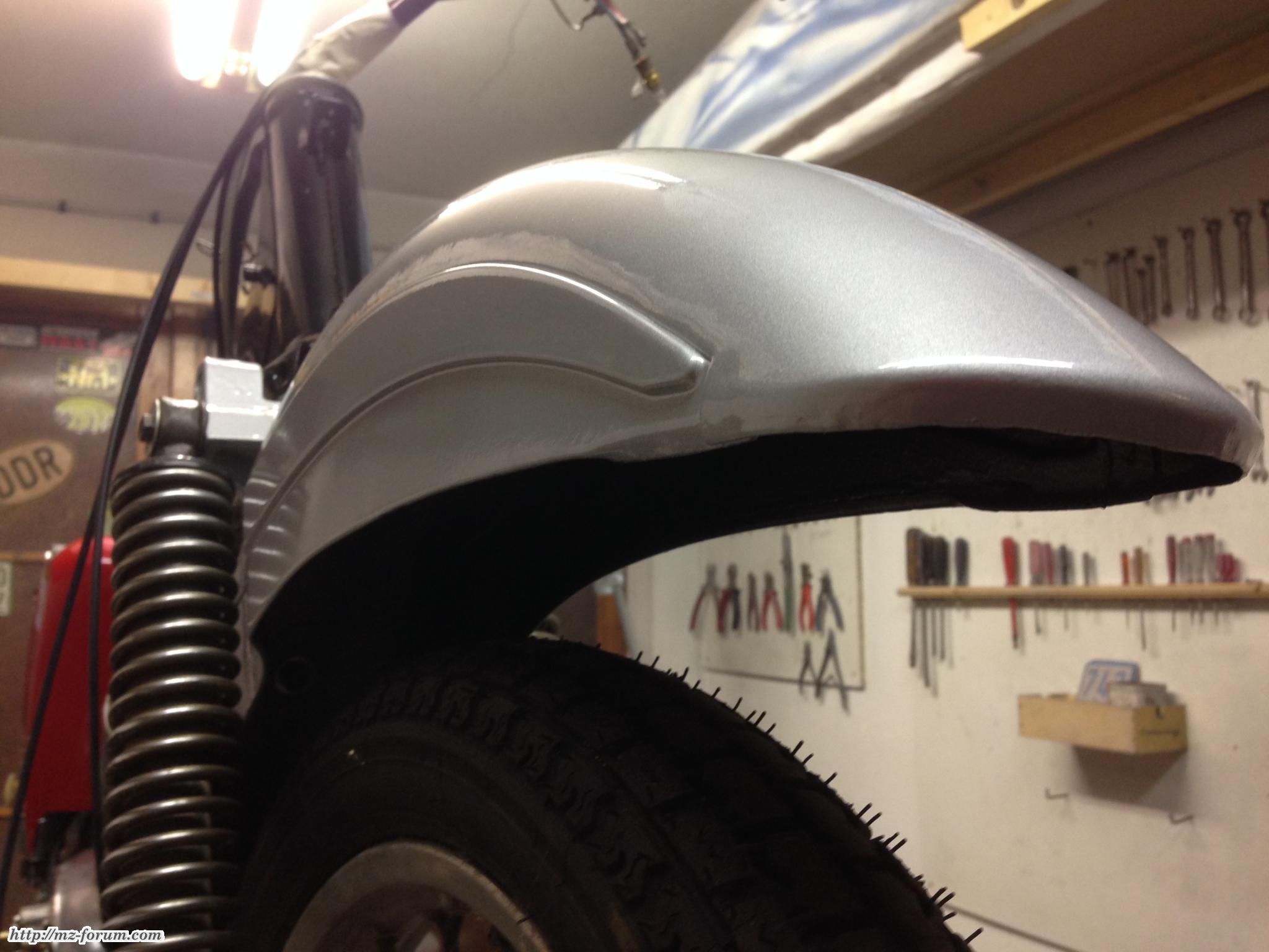

Beitragvon schwarzer_milan » 17. November 2013 20:50
So es ist vollbracht ...
Das Schwein ist fertig. Heut hab ich noch fix frisches öl draufgetan, kupplung eingestellt, und geputzt.
So ist das Ergebnis
2179721798
Und dann haben wir heut noch n ründchen zum Opa gedreht, Tränen sind gekullert!
2179921800
War ein schönes Projekt. Tschau

Hallo Robert & Falk,
das habt Ihr ja mal wieder sauber hinbekommen - die feuerrote Schönheit sieht ja toll aus! :love:
