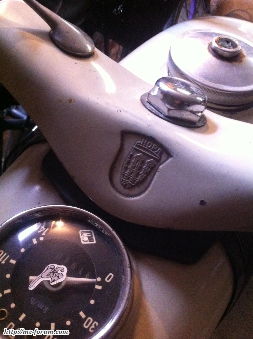

Das Emblem auf dem Lenker meiner ES war nicht mehr das beste.
22653
Die neuen Embleme sind aus Alu. War das "original" auch so? Sieht mir eher nach Plaste o.ä. aus. Ab wann wurde das denn umgestellt?

Das was du auf deinem Lenker noch siehst, ist mMn nicht das eigentliche Emblem, sondern der Kleber mit dem es befestigt wurde, dabei hat sich das geprägte Zschopauer Wappen auf der Rückseite in den Kleber gedrückt, den Abdruck siehst du noch :)

Demnach waren die alten Logos gepresst?

Von unten hab ich bisher keins gesehen, aber geprägtes Metall waren die alle, ich hätte jetzt allerdings eher Messing vernickelt oder so getippt, nicht Aluminium.

Sind aus Alu und "durchgeprägt", deswegen die Abdrücke im Kleber.

Also ich habe hier eins aus Alu welches hinten glatt ist. Nix mit durchgeprägt. Es muss also mehrere Varianten gegeben haben.

Dann wird es ein Nachbau sein, da alle Originalen durchgeprägt sind, die Nachbauten sind gegossen und Knüppelhart, die Originalen kann man leicht biegen.

Kann ich so bestätigen. Die originalen sind durchgeprägt während das Repro-Zeug hinten glatt ist.
