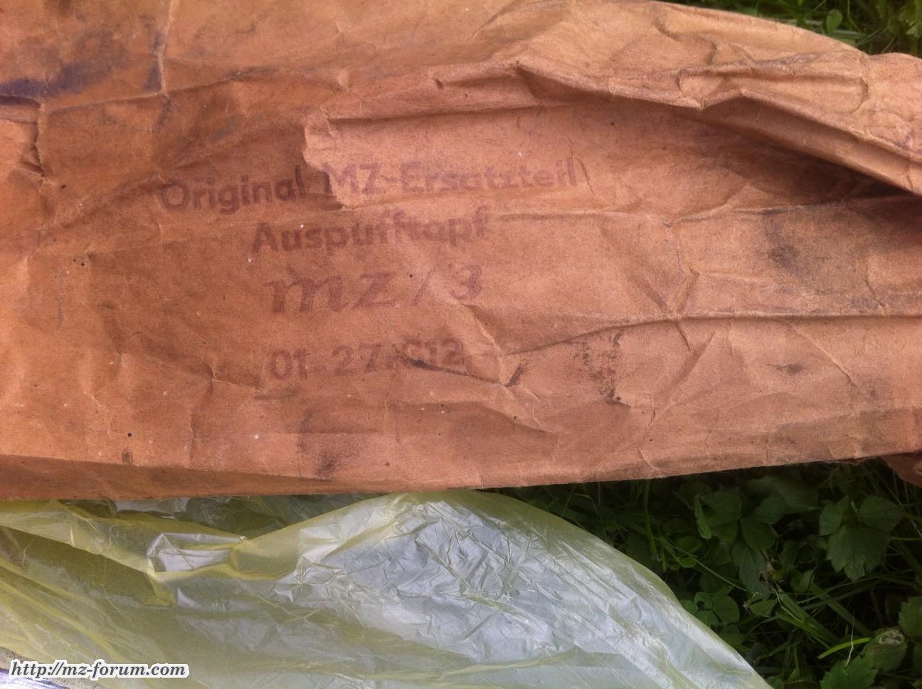

Beitragvon Neon01234 » 24. September 2014 18:48
Habe einen Auspuff bekommen, der optisch an die ES 175 passen könnte. Könnt Ihr mir hier weiterhelfen ob der an meine ES 175/1 passt?

Re: unbekannter Auspuff
Beitragvon luckyluke2 » 24. September 2014 18:57
Wenn Du die Papiertüte entfernst... :wink:
Beitragvon Jeoross » 24. September 2014 18:58
Ohne ein Bild vom Auspuff wird es auch ein unbekannter bleiben.
Die Nr. sagt mir erst mal nichts.

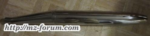

Beitragvon Neon01234 » 24. September 2014 19:02
Hier ein erstes Bild:
24214
Beitragvon luckyluke2 » 24. September 2014 19:04
Optisch könnte er an die /1 passen .
Beitragvon Ralle » 24. September 2014 19:04
Könnte ein Ersatzauspuff für die RT sein, aus der Zeit als die Zigarre nicht mehr gefertigt wurde. Dafür sprächen auch das /3 auf der Tüte und die mit 01- beginnende Ersatzteilnummer...
Ralle
Beiträge: 10957
Beitragvon Lorchen » 24. September 2014 19:59
Dann paßt er nicht an den Krümmer der ES. Ist also leicht zu prüfen.
