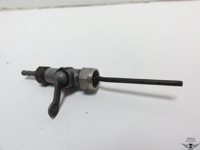

:gruebel: Was ist das für ein seltsamer Benzinhahn ? Ist der irgenwie umgestrickt , selbstgebastelt ? Der sollte eigentlich so wie in der Bildern meines Links aussehen... :ja:

edit: der benzinhahn sieht nach nicht nach VEB aus. könnte durchaus durch ein everbest getauscht worden sein.

Benzinhahn ist aus der DDR, den gab es so oder so ähnlich am Simson SR1!
Am Besten du zeigst mal den Hahn abgebaut, dann sehen wir weiter.

Ja, denke auch das der aus der DDR kommt. Deshalb auch meine Verwirrung wegen anderer Bauart.
Hab heute einfach mal nen Sieb gekauft und eingebaut. War zwar etwas länger, hat aber soweit top gepasst...

Ich denke auch, daß ist ein alter Simson-Hahn ohne Wassersack (Simson-Hähne sind i.A. ohne Wassersack) ist. Bei den frühen waren die Halterungen des Bedienhebels geschraubt, bei den neueren geklipst.

Wenn schon dann EHR-Benzinhahn, Simson hat keine gebaut. So oder ähnlich verbaut an vielen Simsons wie SR2, Star und Co. Später gabs an den Mopeds auch Hähne mit Wassersack, nämlich genau dieselben wie auch an den Emzetten ab ES.
An die RT gehört wohl der Standardhahn der Fünfziger vom Förderbau Falkensee, den es auch als Nachbau gibt. So, genug kluggeschissen. :happy:
