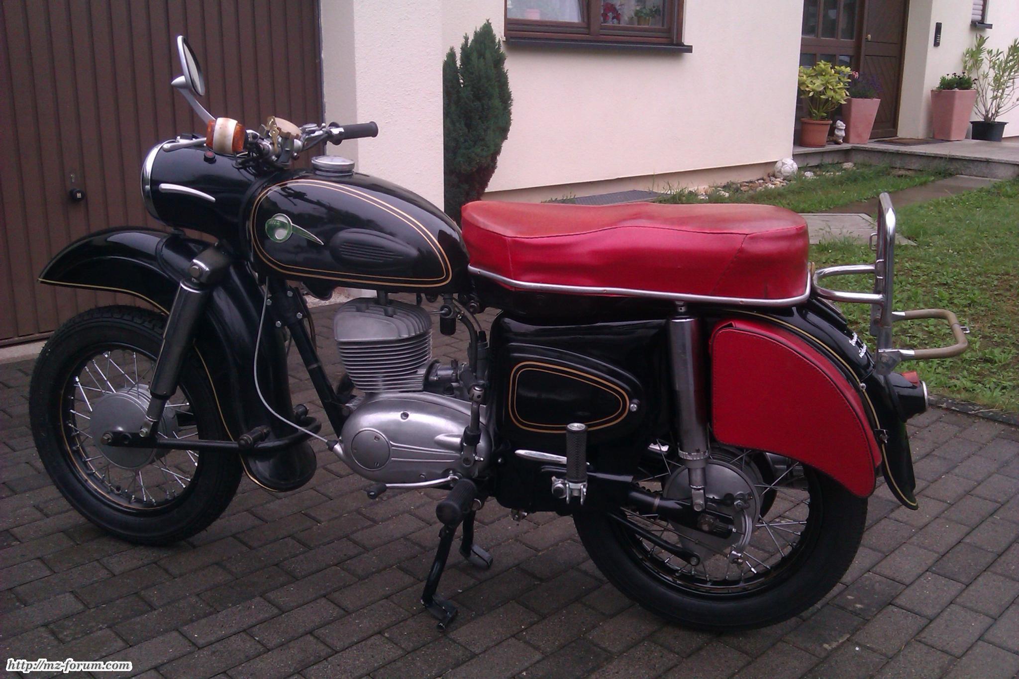

Kosmonaut hat geschrieben:Wirklich sehr schön geworden :zustimm:
Hast Du den Motor auch überholt?
Ja, den Motor habe ich überholen lassen. Meine Motoren lassen ich immer bei emzett machen. Geniale Arbeit und Rund-um-Programm. Netter Kerl ist er auch noch ... lecker Kaffee gibs auch immer.
Der Kabelbaum ist nicht mehr der Originale, denn auf Grund extremen Grünspan musste der raus. Weiterhin, habe ich neue Edelstahl Bowdenzüge von Bowdenfix verbaut. Achja, neue Kette, neue DDR-Kettenschläuche, neue DDR Motorrad Kette und zuletzt einen Vape Regler und Beru Zündspule.
1 Jahr habe ich für Ochsenaugenblinker gebraucht. Den Tank habe ich mal in der Bucht ersteigert. Musste nur neu versiegelt werden. Bei den Seitenblechen hatte ich einfach Glück. Steht sogar noch der Preis (Fettstift) in der Innenseite.
In allem bin ich ca. 1000km im letzten Jahr mit Ihr gefahren. Macht echt Spaß ...
sundriver hat geschrieben:Sieht sehr gut aus :zustimm:
Habe ich bei meiner auch noch vor :wink:
Worauf warten? Nur Mut ... ! :)

eSZett hat geschrieben: Achja, neue Kette, neue DDR-Kettenschläuche, neue DDR Motorrad Kette und zuletzt einen Vape Regler und Beru Zündspule.
Das meinst du aber jetzt nicht ernst......... :evil: :roll: :kotz:

UlliD hat geschrieben:
eSZett hat geschrieben:Was meinst Du?
Das Rot eingefärbte meinte ich... das ist doch nicht ernst gemeint, oder etwa doch :?: :?: :?:
Schätzelein, was ist daran so schlimm? Wozu kaufen, wenn ich ein Nagelneue unbenutzte in Ölpapier verpackte gefettete Kette im Regal liegt? Die Verpackung war noch zu! Was ist an dieser Kette so schlimm? Zu Ostzeiten haben die paar 1000km gehalten :)

luckyluke2 hat geschrieben:Der Ulli meint die Kette , ich hab auch noch DDR Ketten rumliegen , aber trotzdem eine etwas teurere eingebaut . :wink:
Nach meinen Informationen, sind diese etwas breiter und können die Schläuche (Seitenwand) durchscheuern. Aufgrund, dass diese Ketten einen O-Ring an den Gliedern haben. Persönlich habe ich aber kein Problem mit der guten alten Ossi-Kette.
Nachtrag:
Eine Sache habe ich noch verschwiegen :oops:
Die Gute hat jetzt rote Einzelsitze drauf. Ich fand die so schick :)

Re: MZ ES 250/1 Bj.64
Beitragvon Gespann Willi » 7. Februar 2015 19:58
Ich habe in den 90ern einige MZten nacheinander gehabt,
und min bei jeder 2 ist die Kette gerissen.Die Qualität war
wirklich nicht der Bringer.Ich würde mir heute keine Ostkette
mehr Freiwillig drauf machen.

Beitragvon luckyluke2 » 7. Februar 2015 20:17
Steffen , ich hab auch meine Erfahrungen mit den damals verfügbaren ketten gemacht . U.a. ist mal eine am /1 GST gepann beim
anfahren an der Ampel geflogen ; und bei der /1 geht der Wechsel noch etwas einfacher als an der /0 . Mein Beweggrund war
1. mein originaler 2teiliger Bakelitkettenkasten - die sind bald noch seltener wie die aus Alu und 2. die extra verstärkte Ausführung
der D.I.D. Kette . Da sollten die brachialen 16PS wohl doch dran zu knabbern haben... :lach:

Wenn ich mir Überlege,das ich jetzt seit 25000 km
auf einer Kette im Gespann fahre,hat sich die Markenkette gelohnt :D

Beitragvon trabimotorrad » 7. Februar 2015 21:32
Ich bin Schwabe. Schwaben haben ein sehr gesundes Verhälnis zu Geld. Aus diesem Grunde habe ich dereinst eine futschneue OSt Kette auf meiner ETZ150 verbaut, weil ich der Meinung war, das eine kette, die für 21 oder 19 PS zu schwach sei, doch für 13PS locker reichen müßte. und die ETZ150 hat die gleiche Kette drauf, wie die "großen" MZen.
rund 600Km später machte mir ein lautes Krachen aus dem Kettenbereich klar, das ich am falschen Ende gespart hatte.
Erfreulicherweise hat sich die Kette nicht verkanntet, es kam nicht zum Sturz und so war es ein überschaubarer Schaden: Kettenkasten, Kettenschläuche und ein wenig am Motorgehäuse rumschweißen, dann war die ETZ-Hufu wieder gut.
Seither könnte man mir eine DDR-Kette UND 100€ dazu geben, ICH würde sie nicht mehr einbauen :abgelehnt: :bindagegen: :nein:

Beitragvon Dragonbeast » 7. Februar 2015 21:45
Zu deiner Maschine kann ich nur sagen: Phönix aus der Asche!!! Einfach wunderschön geworden!!!
Zur Kette: habe leider auch 2mal schlechte Erfahrung mit DDR-Ketten gemacht. Sind mir einfach weggerissen und haben jedes mal den Kettenkasten gehimmelt. Jetzt nur noch neue Ketten! ;-)

Beitragvon Lorchen » 7. Februar 2015 22:45
An einer Sache muß ich doch mal nörgeln, aber dafür kannst Du nichts: Dirk Singer sollte endlich mal damit aufhören, die Motorengehäuse mit einer Messingdrahtbürste und Bohrmaschine oder ähnlichem zu bürsten. Das sieht (für mich) einfach nur zum ... aus. :roll:

Beitragvon luckyluke2 » 8. Februar 2015 08:28
Lorchen , da geb ich Dir allerdings recht , wenn Achim Glasperlstrahlen und Gleitsteinschleifen tun tut schaut das definitiv besser aus ... :mrgreen:

Beitragvon eSZett » 8. Februar 2015 12:15
Mensches Kinner ... ihr lasst aber auch kein Haar in der Suppe aus... wichtig ist doch, dat sie wieder löpt ... und eine schöne Maschine aus Zschopau wieder auf der Straße ist. Wo ich grad den Namen Zschopau schreibe... da will ich mal hin. Wohnt einer aus dem Forum dort? Bei dem ich ein Kaffee inkl. small talk machen kann.

Beitragvon Kosmonaut » 8. Februar 2015 21:53
... sag mal, die Linierung auf den Seitenteilen sind neu oder? Die sind soweit außen.
Kosmonaut
Beiträge: 1466
Themen: 66
Beitragvon Greif » 8. Februar 2015 23:25
Kosmonaut hat geschrieben:... sag mal, die Linierung auf den Seitenteilen sind neu oder? Die sind soweit außen.
das gefällt mir so :ja: :ja: , ansonsten sieht man fast immer nur eckige Linien ...
